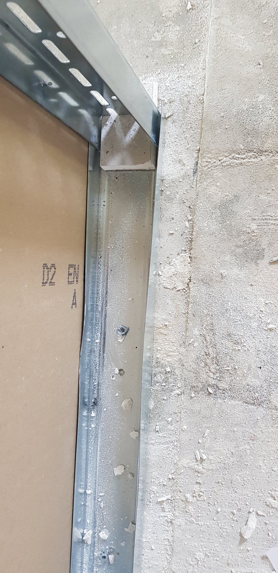

    Zu sagen "es kommt drauf an, was ihr vereinbart habt", kommt m.M.n. etwas zu einfach daher. Man kann von Bauherren, die auf diesem Gebiet vielleicht Laien sind, nicht erwarten, dass sie das korrekt einschätzen können. Wenn, müsste das ein Bauleiter tun. Und dennoch gibt es dann schwammige Formulierungen; bzw. wird so wenig wie möglich definiert.
    Dem gegenüber stehen aber Richtlinien, Normen und Verarbeitungshinweise.
    > erste Lage MUSS gespachtelt werden
    > UW als Türprofil ist ok, das hat Alex ja erklärt
    > Ob es eine Vorschrift gibt, dass bei zwei Lagen GKB und GKBI gemischt drauf kann, weiß ich auch nicht. Habe schon beides gesehen. Wäre mal interessant.
    > Reste unterlegen, weil die Profile zu kurz geschnitten sind? Ist Pfusch.
    > UW und CW verschrauben? Bloß nicht!

    Ich muss nochmal eines klarstellen. Es ist sich natürlich prinzipiell immer nach geltenden Baurichtlinien zu richten und auch entsprechend zu arbeiten, wenn NICHT anders vereinbart. Das soll heißen dass prinzipiell Platten nicht vermischt werden und die erste Lage zu spachteln ist AUSSER es ist explizit anders ausgemacht. Ich habe nicht gesagt dass man machen kann was man will wenn es nicht genauer definiert ist.
    Ich habe genauso schon Baustellen gehabt indenen die grünen Platten nur genau hinter dem Waschbecken und Scheißhaus war, was genauso unüblich ist. Kommt aber manchmal vor.

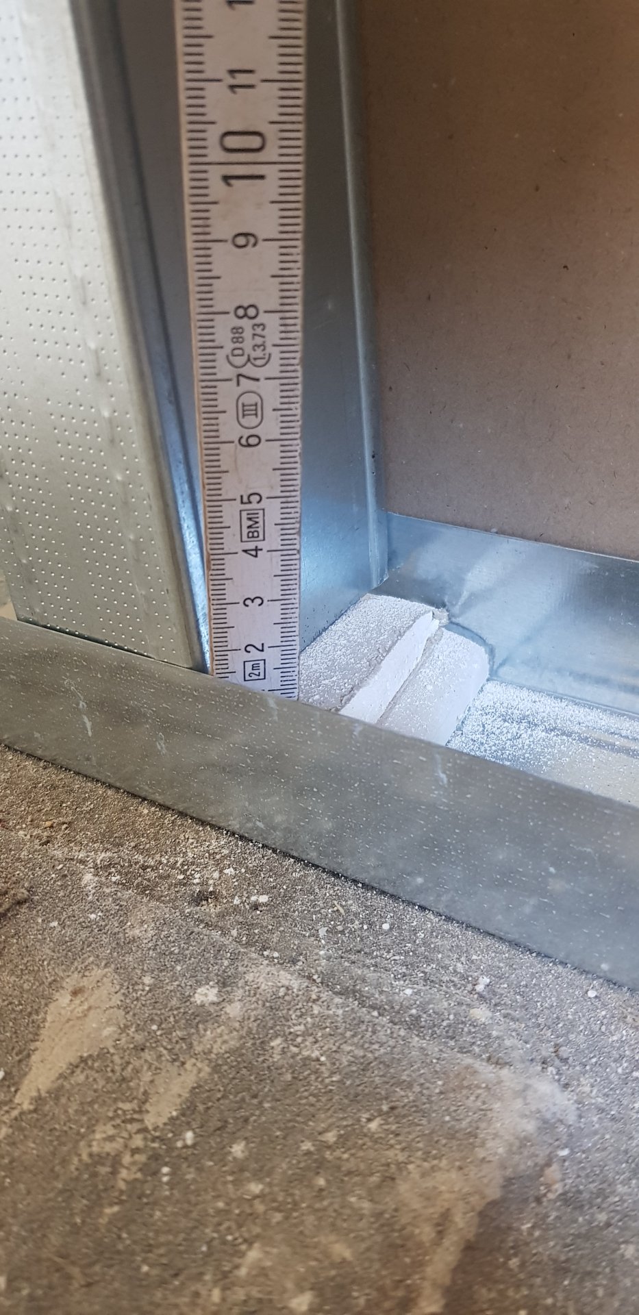

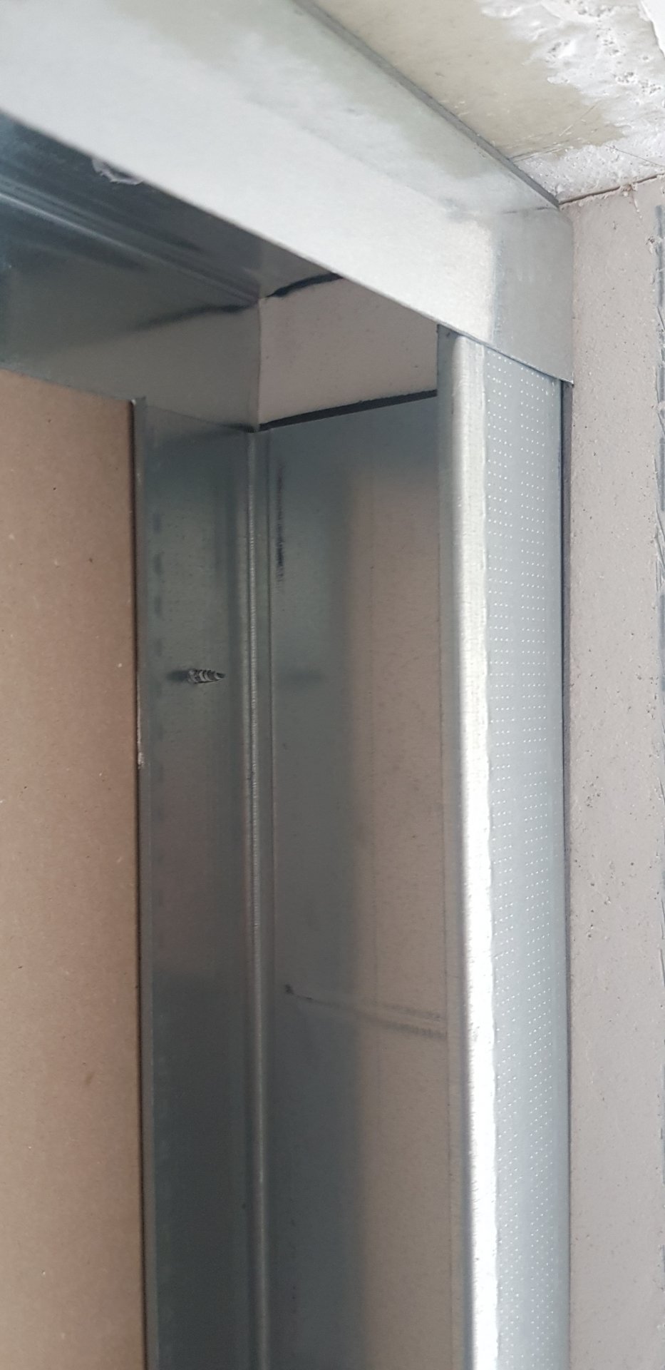

    Ich könnte mir vorstellen, dass der Trockenbauer sein Material (vor allem die Ständer) nach Bauzeichnung bestellt oder vorgefertigt hat. Die Maurer haben aber das EG 2cm höher gebaut. Deshalb die Rester untergelegt. Im OG stimmt es nämlich

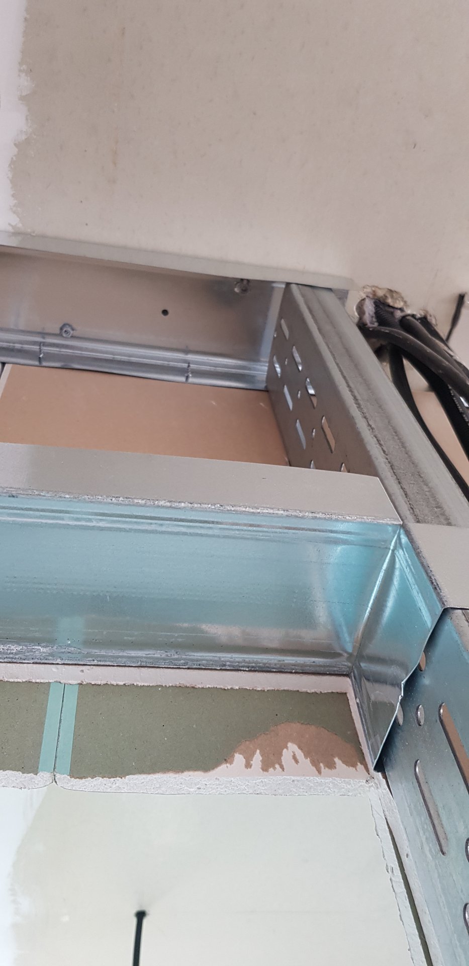

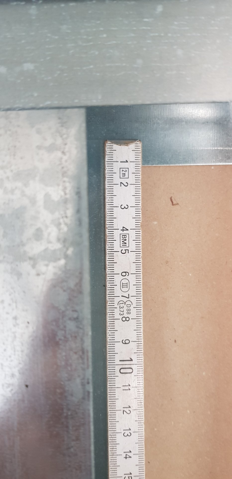

    Hier hätte man doch sicher auch die Mitte des Profiles ausschneiden müssen?! 20200803_122718.jpg

    Weil....?
    Lg
  7. Alex88
    6.665
    3.625

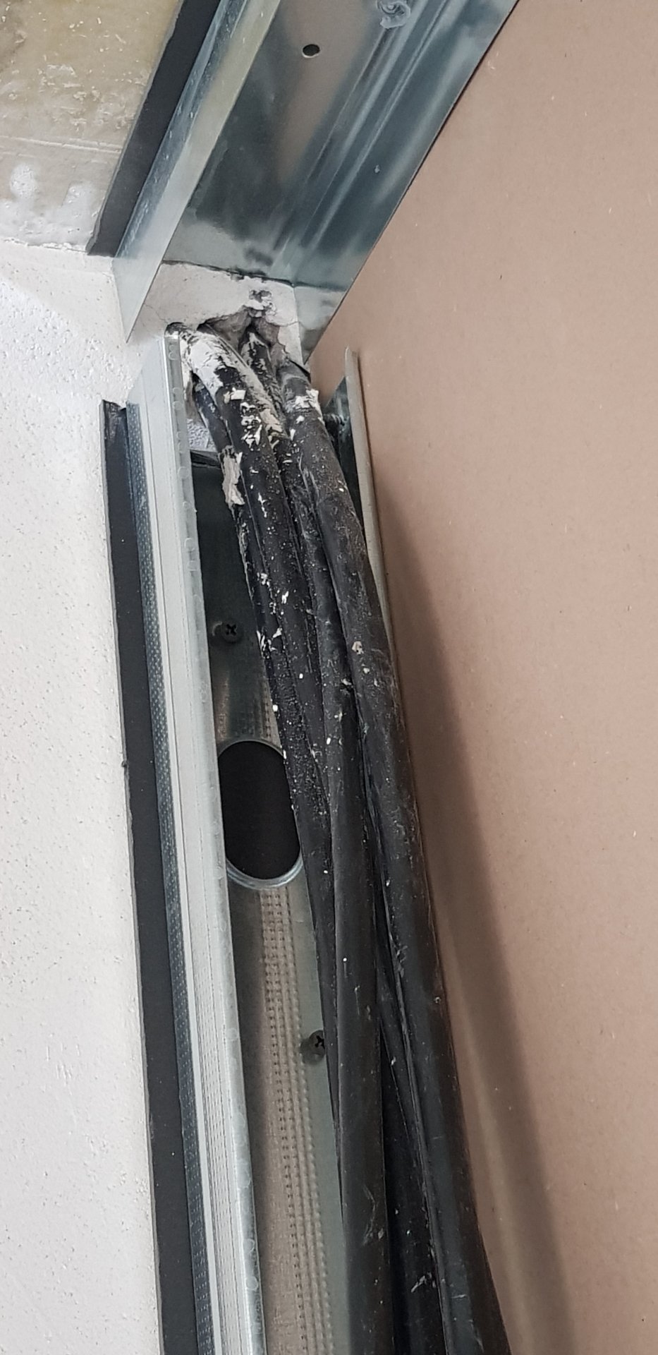

    es in der DIN18181 so steht und außerdem bei nicht verspachteln der 1. Lage, wird die Fläche wellig
    und die Schrauben zieht es durch das Papier, somit keine fachgerechte Befestigung
    Bild 2 + 4 ist ok, der Rest raus und neu

    Der soll die Profile auf die richtige Länge bringen.
    Mach mal bitte ein Foto von der Verschraubung der UA-Profile an Decke und Boden, hier wird auch gerne gepfuscht. Auf dem einen Bild sieht man ja schon, dass das Profil überhaupt nicht mit der Decke verschraubt ist.

    Ich würde dem Bauleiter schreiben, dass er sich das alles anschauen soll, bevor alles zugeplankt wird.
    Dafür muss er sich allerdings auch auskennen mit Trockenbau:)

    doch Fabian, auf Bild 1 + 5 sieht man die Nageldübel deutlich

    Nein Alex ich meine das UA-Profil, ich kenne das so, dass das oben und unten mit Winkeln und jeweils zwei Schrauben festgemacht werden muss.

    Fabian meint das UA-Profil. Und tatsächlich scheint hier der Winkel zu fehlen.

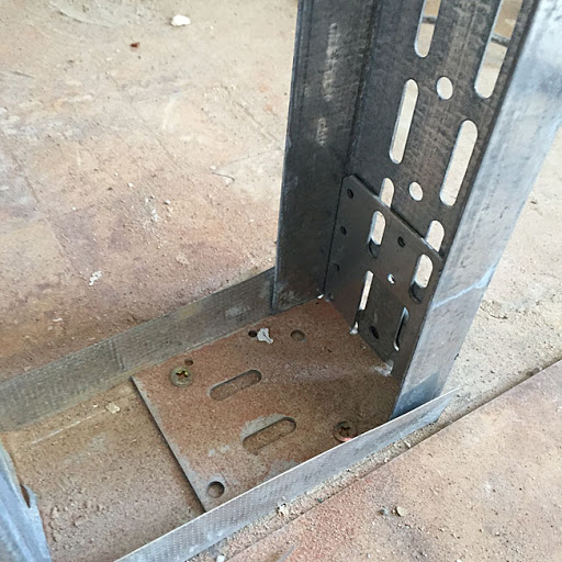

  15. #35 Fabian Weber, 03.08.2020
    16.421
    6.553
    6F1C1DC5-6C5F-4B9B-B23C-2F6BF008CA7C.jpeg So kenne ich das...

    Wenn das tatsächlich fehlt ist die fachliche Kompetenz des Trocckenbauers komplett anzuzweifeln...
    Wer weiß was der noch alles falsch macht...Schraubabstände, Fugenversatz usw...
    Das kann ja nicht der arme Bauherr alles wissen.

    Ja, natürlich noch mit Schlossschrauben vorn dran.
    @TE: Das solltest du bemängeln!

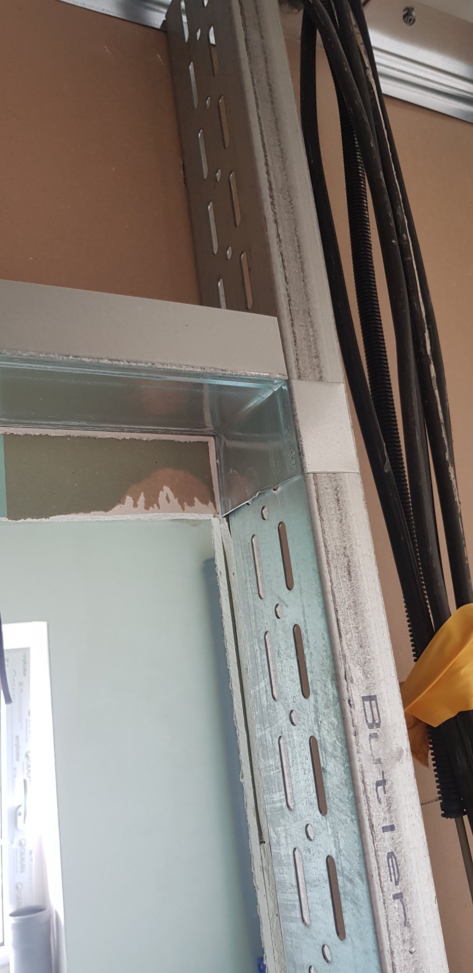

    Die Winkel fehlen überall. Die werden einem Laien aber gleich bei google angeboten, wenn man UA-Profil/Sturz eingibt. 20200803_132434.jpg 20200803_132421.jpg

    Ist der zu blöd zum messen? Wie das aussieht mit den untergelegten Streifen :D
    Und ja, die Winkel fehlen.
    Außerdem sieht man auf dem Bild, dass die Platten im UW geschraubt sind...wie oben schon von allen gesagt wurde: nicht korrekt.
    Du hast alles, nur keinen Trockenbauer auf deiner Baustelle!
