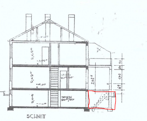

    Das Haus wurde 1954 erbaut und das Badezimmer soll in dem 1992 errichteten Anbau mit Keller seinen Platz
    finden (s. roter Rahmen in der Abbildung). Da ich das Haus vor vier Jahren in jetzigem Zustand gekauft habe, ist mir der Aufbau was den Boden etc. angeht nicht bekannt.

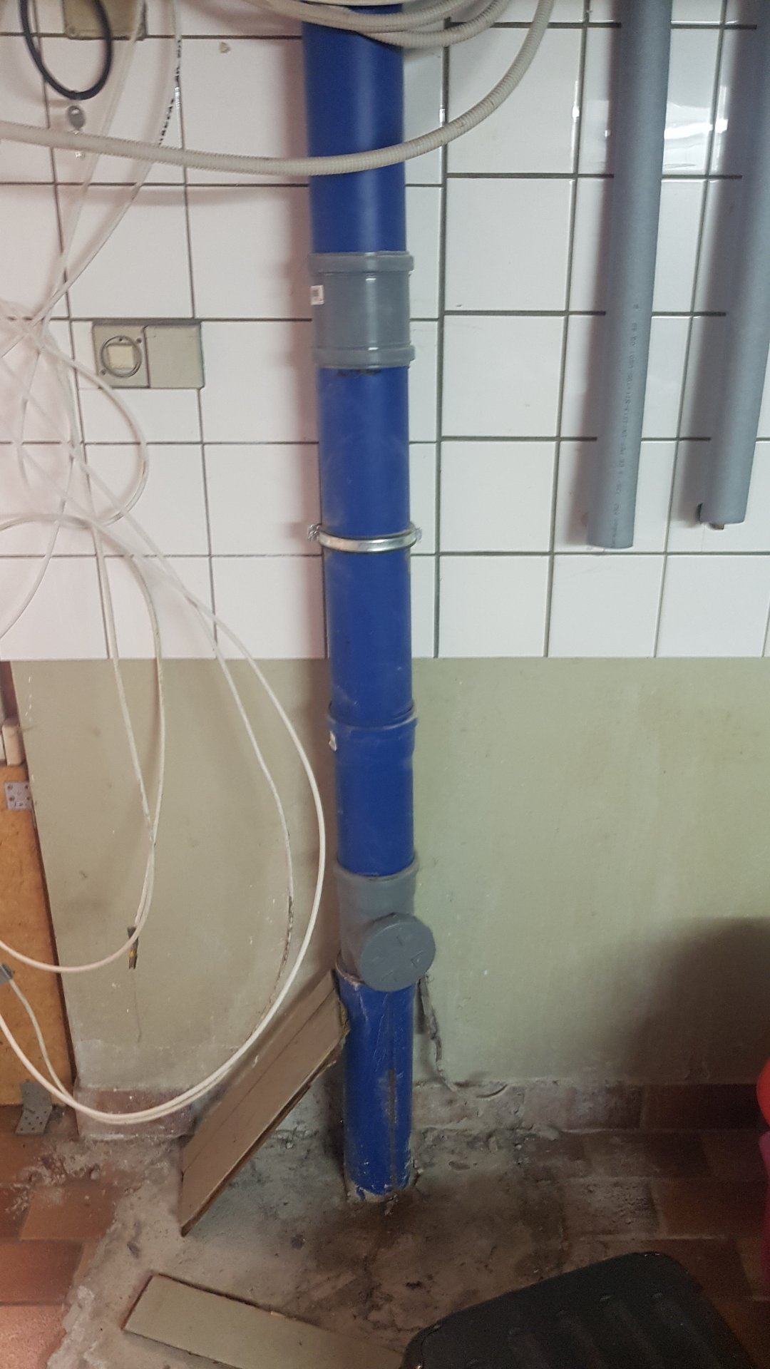

    Auf dem ersten Foto ist das Abwasserrohr abgebildet.

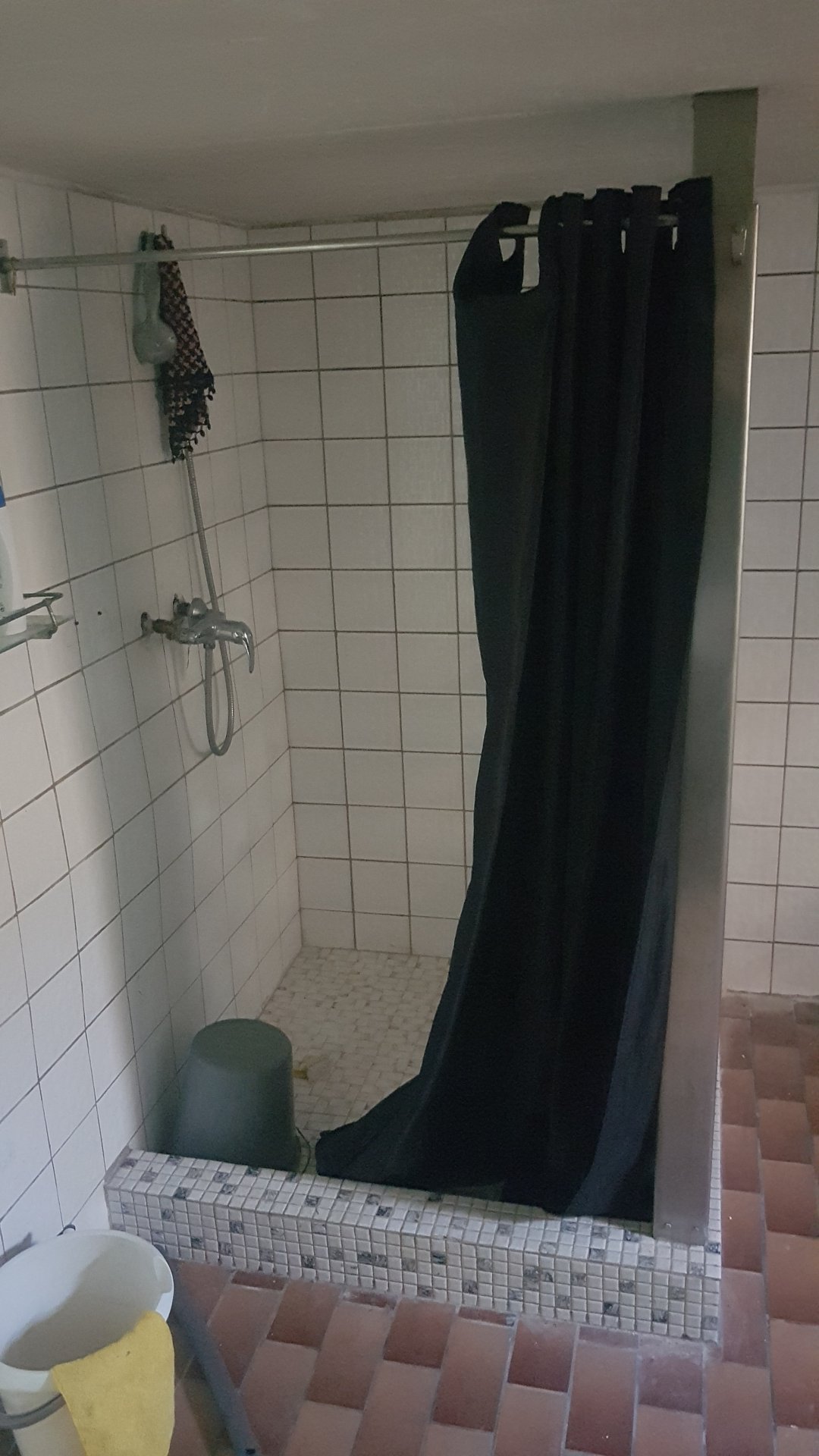

    Auf diesem Foto sehen Sie die Dusche, welche ziemlich genau hinter dem Abwasserrohr auf der anderen Seite der Mauer zu finden ist:

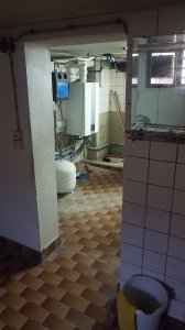

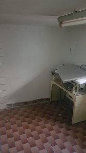

    Weitere Fotos:

    1. Die alten Fliesen entfernen und die Beschaffenheit unter den Fliesen begutachten. Momentan weiß ich nicht mal, ob Estrich verlegt wurde, oder die Fliesen auf Beton gelegt wurden. upload_2018-11-18_14-14-7.png upload_2018-11-18_14-18-45.png upload_2018-11-18_14-18-56.png upload_2018-11-18_14-19-32.png
    2. Würde ich gerne etwas an höhe rausholen, falls möglich.

    Ja spricht doch nix dagegen, wenn du das machen willst. Du kannst ja auch eine Probebohrung machen oder in einer Ecke nachschauen.
    Es sind Streifenfundamente im Plan sichtbar.
    Sicherlich kannst du die Bodenplatte "tieferlegen", also in dem Raum komplett raushauen, tiefer ausschachten und eine neue
    Bodenplatte inkl. EnEV gerechter Dämmung und darauf Estrich und Bodenbelag erstellen. Dabei kannst du auch gleich eine korrekte Abdichtung einbauen.
    Ist aber ein massiver Aufwand. Ob sich das lohnt ? Musst selber entscheiden.

    Rückstauebene und Anschlusshöhe vom Kanal?
    Hebeanlage vorhanden bzw. notwendig ?
    Falls unter Rückstauebene (sehr warscheinlich) und WC geplant, fäkaliensichere Rückstausicherung vorgeschrieben

    Naja wir hatten ja erst gestern das Thema Grundbruch. Daher würde ich doch stark davon abraten, mal eben neben irgendwelchen unbekannten Streifenfundamenten tiefer zu graben.
    Ohne Statiker geht da gar nichts.
