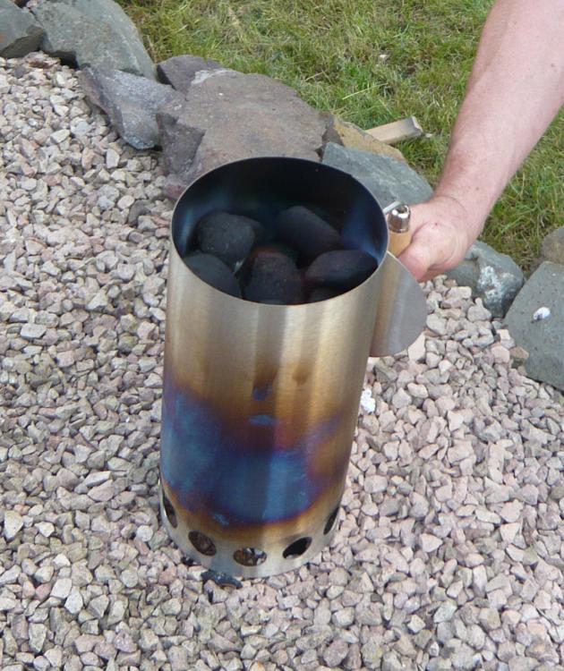

    Hallo Hallo,
    ja, ich schon wieder:)
    Mein neues Projekt ist ein Grill für meine Terasse, hierfür möchte ich in mein Ufer welches mit einer Stützmauer vom Hau abgegrenzt ist abtragen und dann eine Bodenplatte, bzw. ein Fundament gießen.
    Meine simpele, vielleicht auch blöde Frage nun:
    Kann ich auf der Bodenplatte hinterher Kohle bzw Holz anstecken? Muss ich ggfs. einen rapiden Zement verwenden, oder habt ihr eine bessere Idee?
    Gruß, Nils

    Kauf dir fuer wenig Geld einen Anzuendkamin

    Anzündkamin, s.o. nur nicht den vom großen amerikanischen Hersteller mit W, da wird der Griff heiß...

    Es gibt keinen feuerfesten Beton, aber Beton für hohe Gebrauchstemperaturen (bis 250 °C).
    Hintergrund ist, dass in der Gesteinskörnung immer noch die sog. Kernfeuchte gebunden ist und bei höheren Temperaturen verdampfen will. Dies funktioniert aber nur mit Zerstörung der Zuschlagskörner. Daher ist für Beton eine Dauer-Feuerbeanspruchung nicht ratsam und in der Praxis werden solche Bauteile (z.B. Schornsteine) mit Schamotte-Steinen ausgekleidet.
