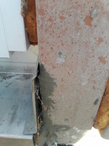

    wir haben den Schritt gewagt und sind in das Projekt Hausbau eingestiegen.
    Das Gebäude ist nicht unterkellert d.h. es existiert nur eine Bodenplatte. Die Bodenplatte wurde mit XPS Platten gedämmt. Darum wurde die Noppenbahn gezogen.
    Der Boden ist weder Sandig noch Lehmig und auch keine Hanglage.
    Vorher stand genau an dieser Stelle ca. 70 Jahre ein alter Stall (Boden gut verdichtet).
    Nun stellt sich bei mir bezüglich der Abdichtung am Sockel noch die ein oder andere Frage.
    Der Fußboden im Haus ist ca. 15 cm Höher als momentan der Garten, d.h. es muss später mal noch Boden angefüllt werden, damit eben aus dem Haus gegangen werden kann.
    • Wie kann ich die Stellen zwischen Noppenbahn und erster Ziegelreihe(siehe Bild) abdichten (Wasserdicht). Damit das Gebäude verputzt werden kann und später dann der Boden angefüllt werden kann.
    • Sollten wir hier Dämmschlämme verwenden oder reicht es eine „Dachpappe“ hinter die Noppenbahn zu legen und dann bis an den ersten Ziegel.
    Das Gebäude sollte evtl. noch dieses Jahr verputz werden, kann der Putzer über das Material verputzen oder dichtet er dieses mit seinem eigen „Dichtungsmörtel“ ab.
    • Wenn ja welches Produkt sollte er hierfür verwenden.
    • Sollte der Putzer bis kurz hinter die Noppenbahn verputzen

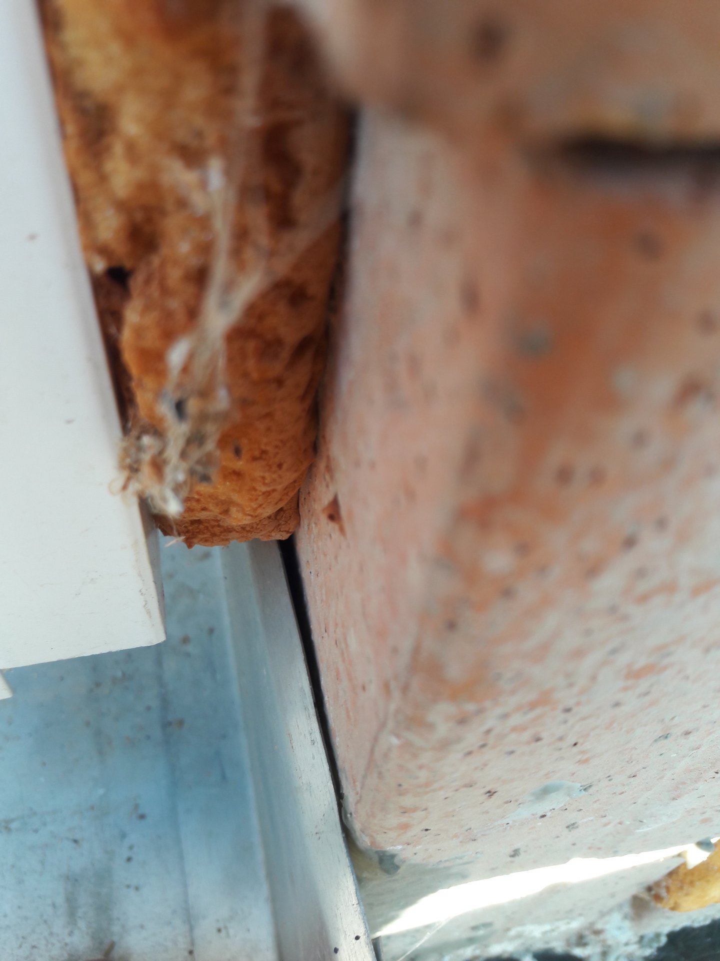

    Beim Einbau der Fenster, hat der Fensterbauer über seiner Abdichtung noch extra ein Blech (siehe Bild) montiert (extra Schutz der Dichtungsmasse und Trittschutz).
    Nun meinte der Putzer, dass er dieses Blech nicht mit einputzen kann sondern nur anputzen kann (hier hat er Bilder per Email bekommen). Der Vororttermin steht noch aus.
    • Wie bekomme ich den Spalt zwischen Blech und Mauerwerk geschlossen. Mit Silikon wird das nicht funktionieren, welches Mittel kann hier genommen werden (sollte auch überstreichbar sein).
    An den Türen wird dann später noch eine Holzterrasse entstehen d.H. diese wird über das Blech montiert, somit sollten diese Stellen absolut Wasserdicht sein. Oder wäre es besser bis an die Türen die Terrasse zu betonieren, damit das Blech unter dem Beton liegt?
    Momentaner Plan ist ein Streifenfundament zu ziehen und darauf dann passgenau die Holzterrasse zu montieren.
    Schon mal vorab vielen Dank für eure Antworten

    Nur für die Abdichtung Bodenplatte / Wandsockel:
    Alles wieder aufgraben bis Unterkante Bodenplatte.
    Bodenplatte anschleifen bis die "Steine " sichtbar sind .
    Dann 2 x Dichtschlämme von UK Bodenplatte bid 30 cm über geplanter Oberkante Gelände.
    In die 2te DS Schicht unbedingt Spritzbewurf nass in nass einspritzen.
    Das Edelstahlblech:
    Demontieren, Glättputz und Abdichtung (Flüssigkunststoff), dann wieder montieren.

    Zum Edelstahlblech:
    Mit dem Flüssigkunststoff hat der Fensterbauer das bereits abgedichtet

  18. #18 Fabian Weber, 21.09.2018
    16.438
    6.559
    Und übrigens, wie wäre es, mal damit den Bauschaum wieder aus den Fugen der Porotonsteine zu kratzen und das fachgerecht zu herstellen zu lassen. Außerdem ist der Fensterbauer auch noch nicht fertig, der hat nämlich die äußere Abdichtung vergessen.
