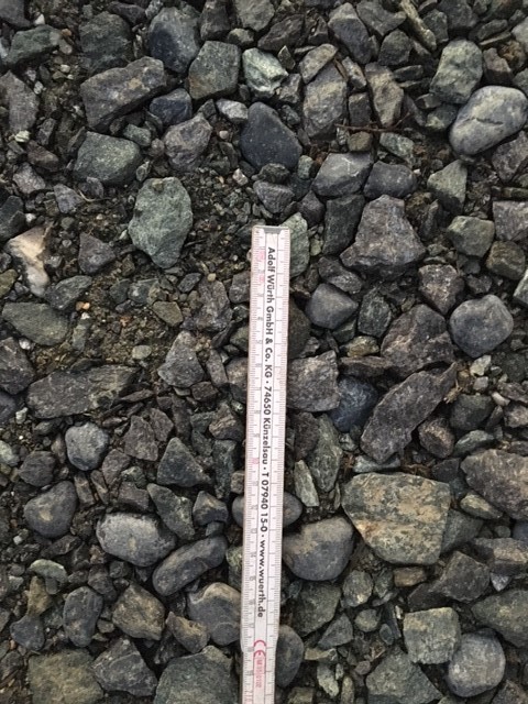

    Hallo Zusammen,
    dieses Jahr wird unser Vorgarten in Angriff genommen. Dazu gehört das Pflastern der Garageneinfahrt, Pflastern des Zugang zum Haus, das Anlegen der Grünflächen sowie Erstellen eines Zauns.
    Ich hätte bezüglich der Pflasterarbeiten noch zwei offene Fragen und hoffe Ihr könnt mir hier weiterhelfen:

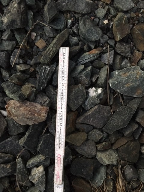

    1. Im Anhang habe ich euch zwei Bilder hinterlegt zu unserem Forstschutz welcher bereits auf der zu pflasternden Fläche ausliegt. Ist euerer Meinung nach dieser Frostschutz als Unterbau geeignet oder ist er zu grobkörnig, sodass ich zusätzlich noch eine "Zwischenschicht" mit feinerem Frostschutz (0/32) vor der Bettungsschicht ausbringen sollte?
    2. Als Randsteine zur Einfassung des Pflasters sind Granit Bordsteine angedacht. Was sollte hierbei dem Beton für das Fundament dieser Bordsteine am besten beigemischt werden um ein möglichst stabiles Fundament zu erhalten -> Sand, Kiesel oder Splitt?
    Danke & Grüße
    Jörg

    Wie tief ist denn die Frostschutzschicht angelegt?

    30-40 cm

    Dein FSS Material sieht gut aus, wenn Du noch einen Höhenausgleich aufbringen musst, dann mit gebrochener Fss 0/32 ansonsten die Fläche vor dem Verlegen der Steine nochmal abrütteln da die Oberfläche oft auflockernd und dir dann die groben Steine beim abziehen der Bettungsschicht nach oben kommen.
    Den Betonzuschlag würde ich mit Kiessand 0/16 wählen, gebrochenes Material ist von der Stabilität genauso gut nur wesentlich schlechter zu verarbeiten. Die Betongüte sollte mindestens C 12/15 oder besser sein.

    Aufbringen müsste ich nichts mehr, eher abtragen, da der Frostschutz auf Straßenniveau ist.
    Daher die Überlegung ob ich aufgrund der Frostschutzkörnung 10 cm weiter reingehe und das wiederum mit 0/32 auffülle, wenn es denn notwendig wäre.

    Nee wenn die Oberfläche wirklich zu Rauh wird dann mache lieber die Bettungsschicht 5 anstatt 3cm
