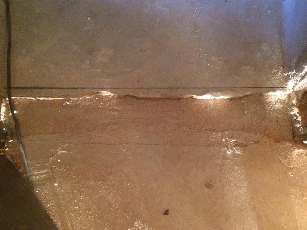

    ich baue mir momentan eine Wurstküche, diese befindet sich momentan im Rohbau.
    Boden ist flügelgeglätteter Beton, dieser wird im Frühjahr mit Epoxydharz beschichtet.
    Blöderweise ist der Boden der angrenzende Garage, mit der Wurstküche durch eine Tür verbunden, ca. 3,5cm höher als der Wurstküchenboden (dies ging aus diversen Gründen nicht anders).
    Nun muss ich diese Differenz in der Tür als Rampe ausgleichen, auf einer Tefe von 18cm.
    Was nehme ich dafür?
    - Estrichbeton mit max. 8mm Körnung, hätte ich da
    - Mauermörtel, Maxit 950, hätte ich da
    - "Schnellestrich" mit 0-4mm Körnung, hat der Baustoffhändler
    - Bodenausgleichsmasse, hat der Baustoffhändler bestimmt auch, diese sollte dann aber nicht selbstnivellierend
    sein.
    Oder gibt es sonst noch was?
    Anbei ein Bild, am Bleistiftstrich wird der höhere Boden noch mit der Flex gerade abgeschnitten.

    Wenn Du sowieso mit Epoxi beschichtest, dann nimm dafür Epoxi-Estrich.

    Wurstküche ist mittlerweile fertig.
    Der Absatz wurde vom Bodenleger mit dem gleichen Material wie der Belag erstellt, Epoxydharz/Colorquarz.
