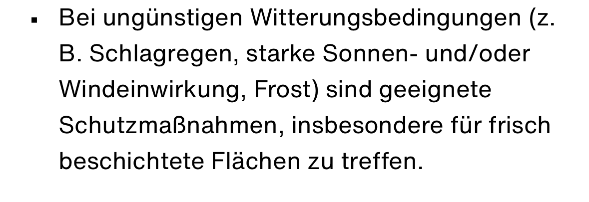

    Hallo zusammen
    Von den Terminen her wird es leider Ende November bis die Fenster drin sind und man dann verputzen kann.
    Wie kritisch ist es wenn über den Winter die Mineralwolle gefüllten porotone Ziegel der Feuchtigkeit ausgesetzt sind?
    Sollte man an der Wetterseite etwas Vorhängen?
    Gruß und Danke

    Sind die mauerkronen alle abgedeckt, oben drauf ein Dach und die Fenster Laibungen alle mit glattstrich verputzt ?

    Dach ist drauf und Leibungen sind grob 'eben verputzt'.
    Sichtbare Schnittkanten gab es an den Leibungen keine.
    Fenster verzögern sich vermutlich und Wetter für den Grundputz ist im Dezember fraglich.
    Ein Stukkateur meinte aber, das Mep IT nach einigen Stunden so trocken ist, daß wenn es nachts minusgrade hat das nichts mehr ausmacht, und man halt nur bis kurz nach mittag verputzen kann, ist das auch korrekt so?

    Kalkzement-Leichtputz MEP-it.
    Lies einfach selbst und gib deinem Stukkateur eine Nachhilfestunde über das Produkt.

    Was ist an dem Putz nicht geeignet, Temperatur oder Verwendung allgemein?

    Danke du nicht auch noch lesen musst, auch von mir noch ein Zitat zu dem Thema, was bei Frost zu beachten ist:

    OK, dann also nicht bei zu erwartendem Nachfrost verputzen, das können wir ja einteilen, oder auch dann erst im Frühjahr machen.
    Deswegen auch die Frage nach der Überwinterung der "nackten" Mauerfläche

    schlagregen auf vertikale Flächen sehe ich nicht als Problem
    Wenn „von oben“ alles abgedeckt ist passt das
