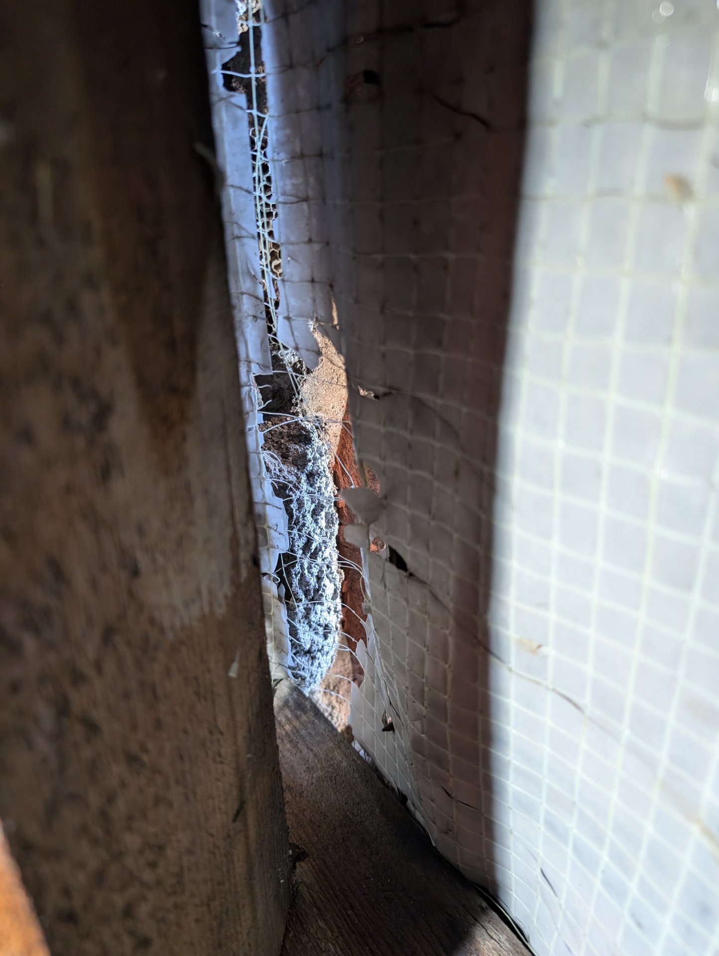

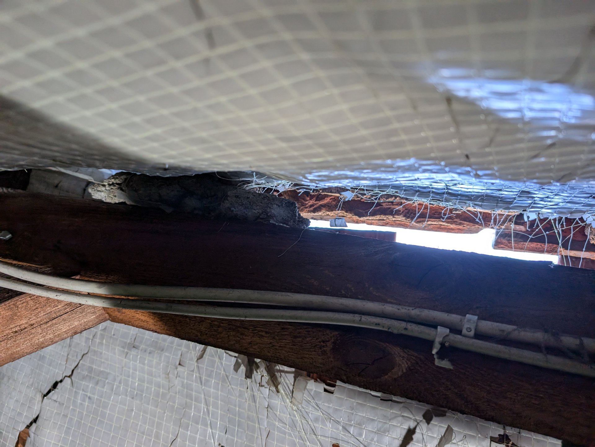

    an der First meines Daches ist an einigen Stellen der Mörtel herausgebrochen, wodurch kleine Öffnungen entstanden sind, durch die Wasser eindringen kann (siehe angehängte Bilder). Mein Dachdecker hat mir bereits ein Angebot zur Reparatur der First vorgelegt, welche recht teuer ausfällt.
    Da jedoch Anfang nächsten Jahres eine komplette Dachsanierung geplant ist, überlege ich, ob ich die Kosten für die Reparatur vorerst einsparen kann und eine provisorische Abdichtung von innen selbst vornehmen könnte. Eine Abdichtung von außen ist leider keine Option, da das Dach sehr steil ist.
    Habt ihr Tipps, wie ich die First von innen über den Winter abdichten könnte, um größere Schäden zu vermeiden? Ich denke an Materialien wie Bauschaum oder ähnliche Lösungen, die einfach anzubringen und effektiv sind.

    Wenn wirklich nur der Mörtel rausgefallen ist ? kommt dort bei normalen Regen so gut wie nichts rein.
    Auf deinen Fotos erkennt man nicht ob sogar ein First fehlt oder auch noch eine Pfanne.
    Eine Reparatur von innen ist möglich aber ein Laie ist damit meistens überfordert.

    Beobachten ob da Wasser rein kommt, wenn Balken oder ähnliches nass werden, soll dein Dachdecker der auch das Dach neu macht ( denn Auftrag schon sicher hat!) für eine schmalen Euro da entweder Kitt reinschmieren ( Mörtel fällt meist eh wieder raus ) oder einfach dieses selbstklebenede Aluflex drüber kleben , hilft als schnelle , günstige Übergangslösung durch den Winter.
    Ist das Gebäude denn sehr hoch oder Steil , was soll die Reparatur denn kosten?
    Von innen eher schlecht was zu machen .
