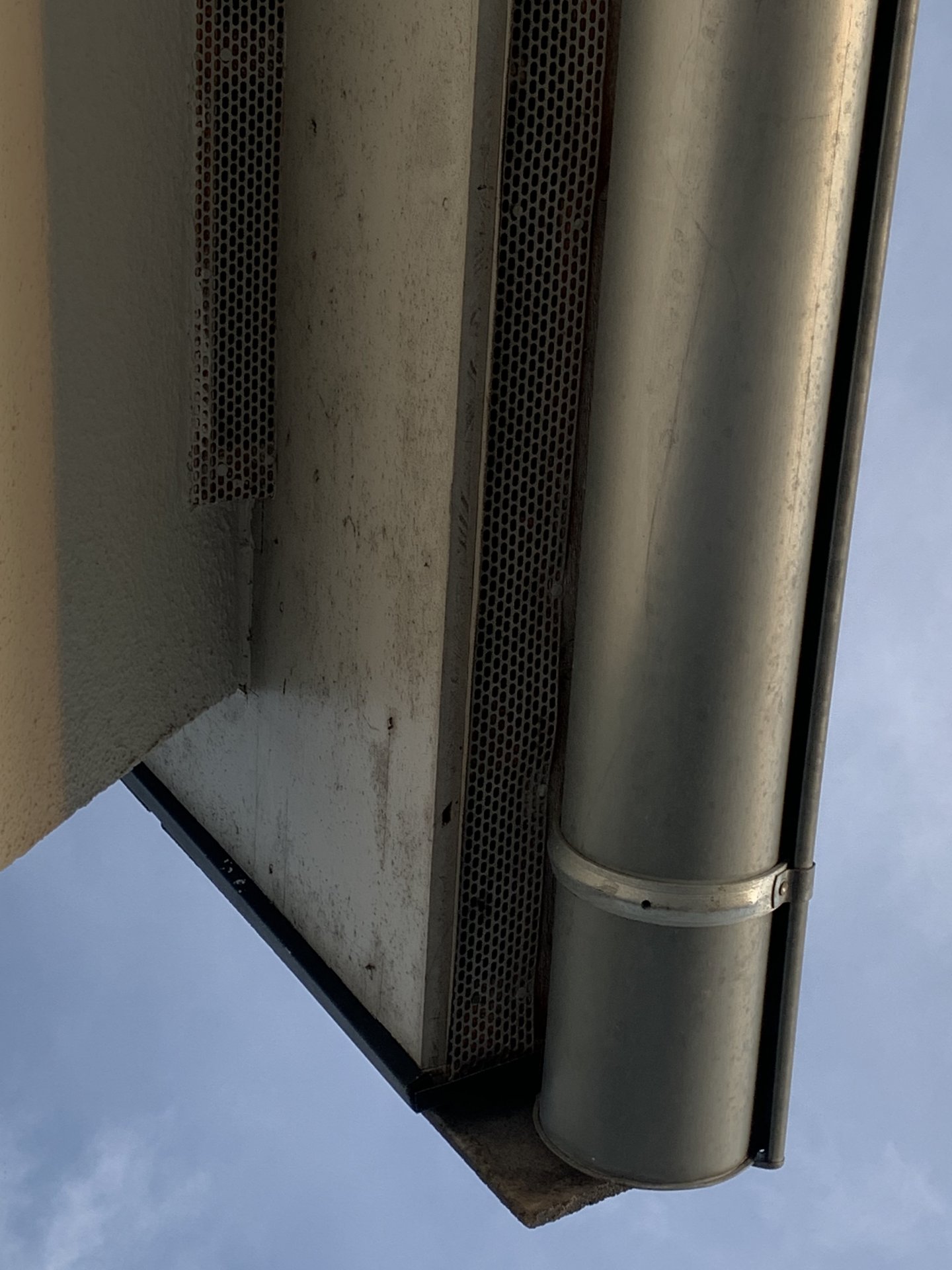

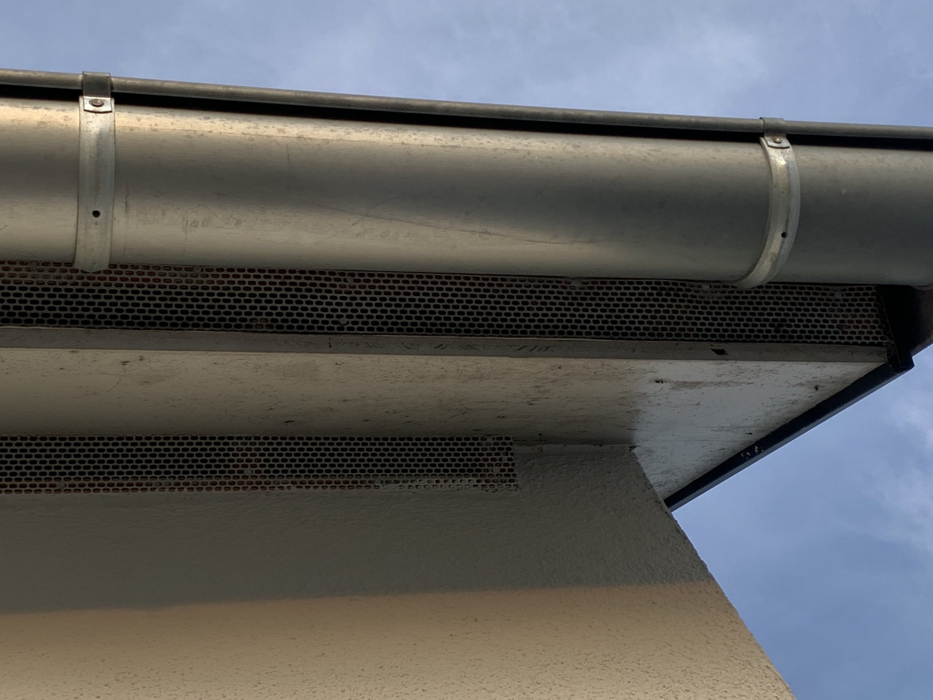

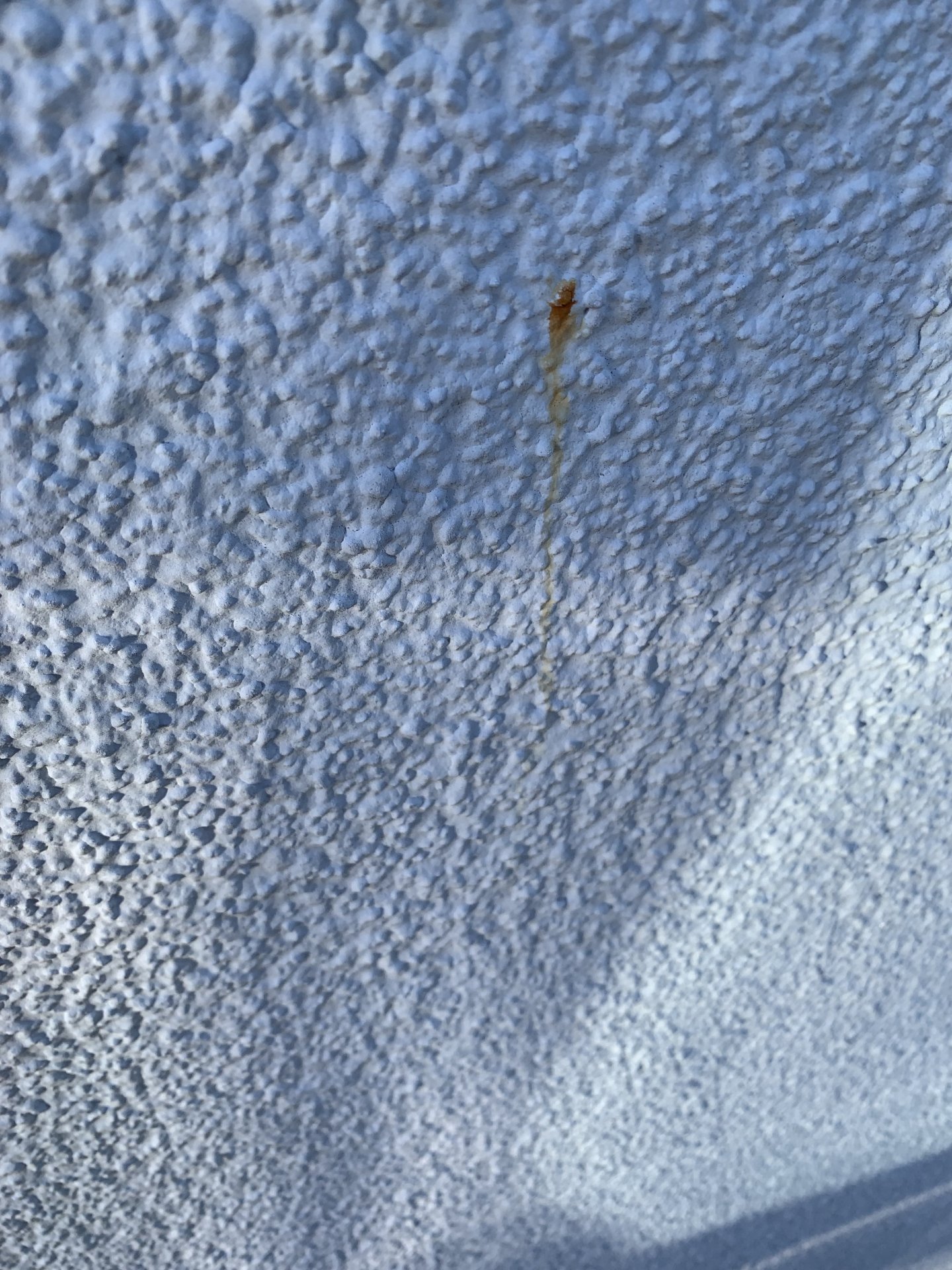

    Ich habe bis 31.07 noch Gewährleistung und dabei sind mir ein paar Sachen aufgefallen. Ich würde gerne mal kurz eure Meinung hören, ob das Mängel sind und ich diese melden sollte oder ob das einfach nach 4 Jahre normale Abnutzungserscheinungen sind.

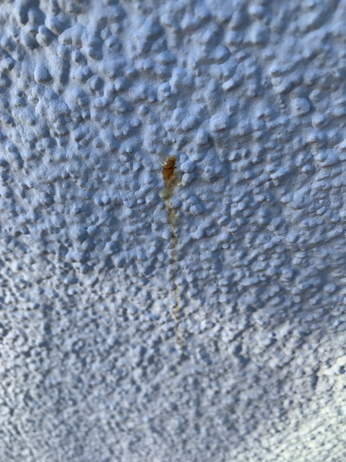

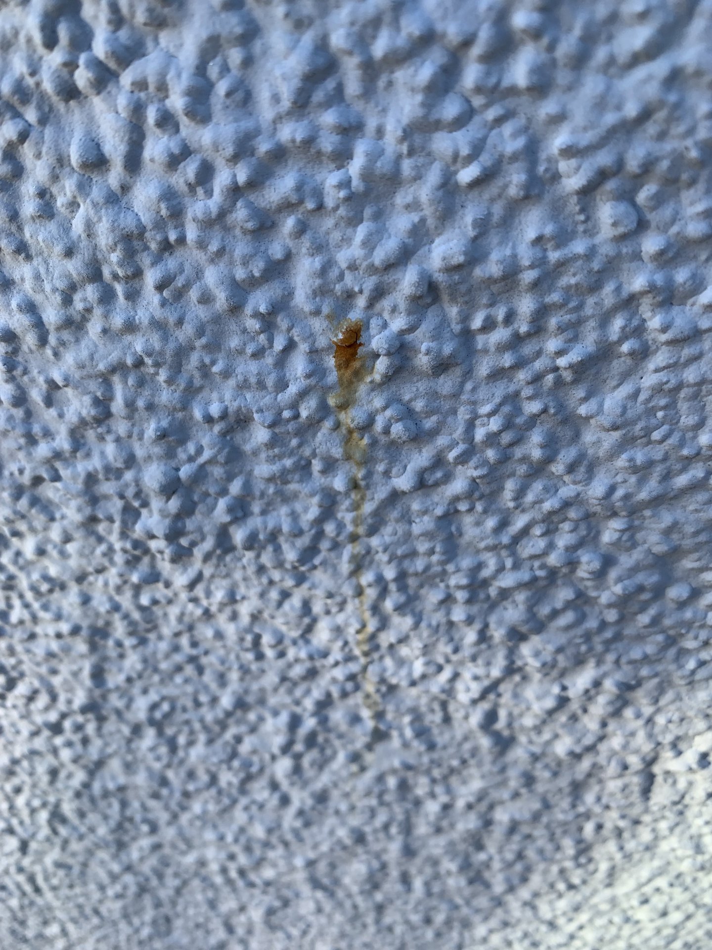

    Im Außenputz habe ich einige Stellen, die wie Rost aussehen:

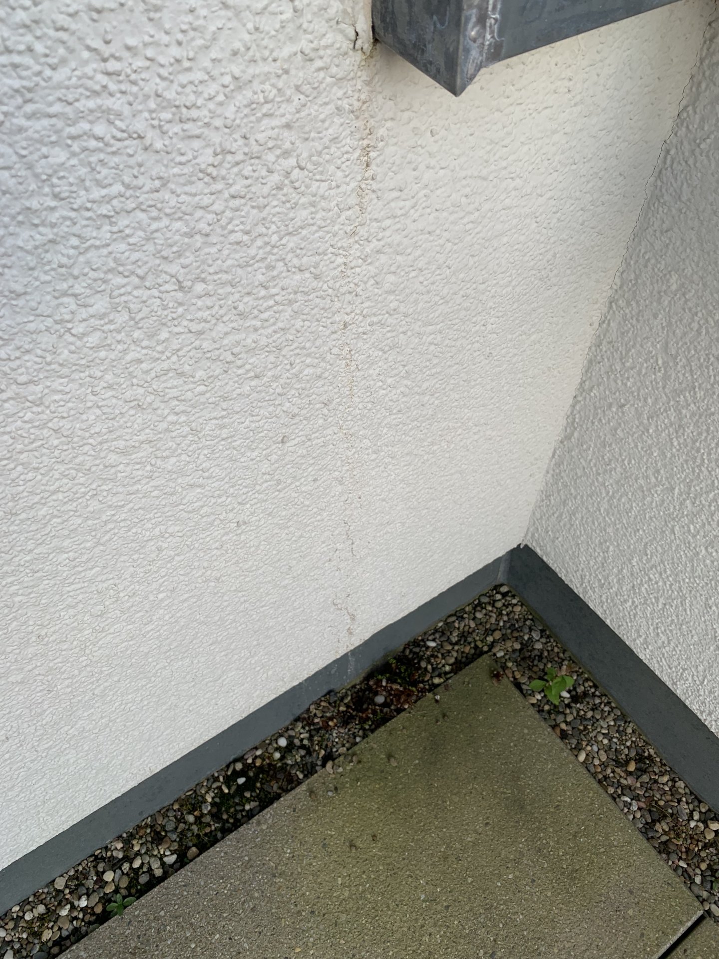

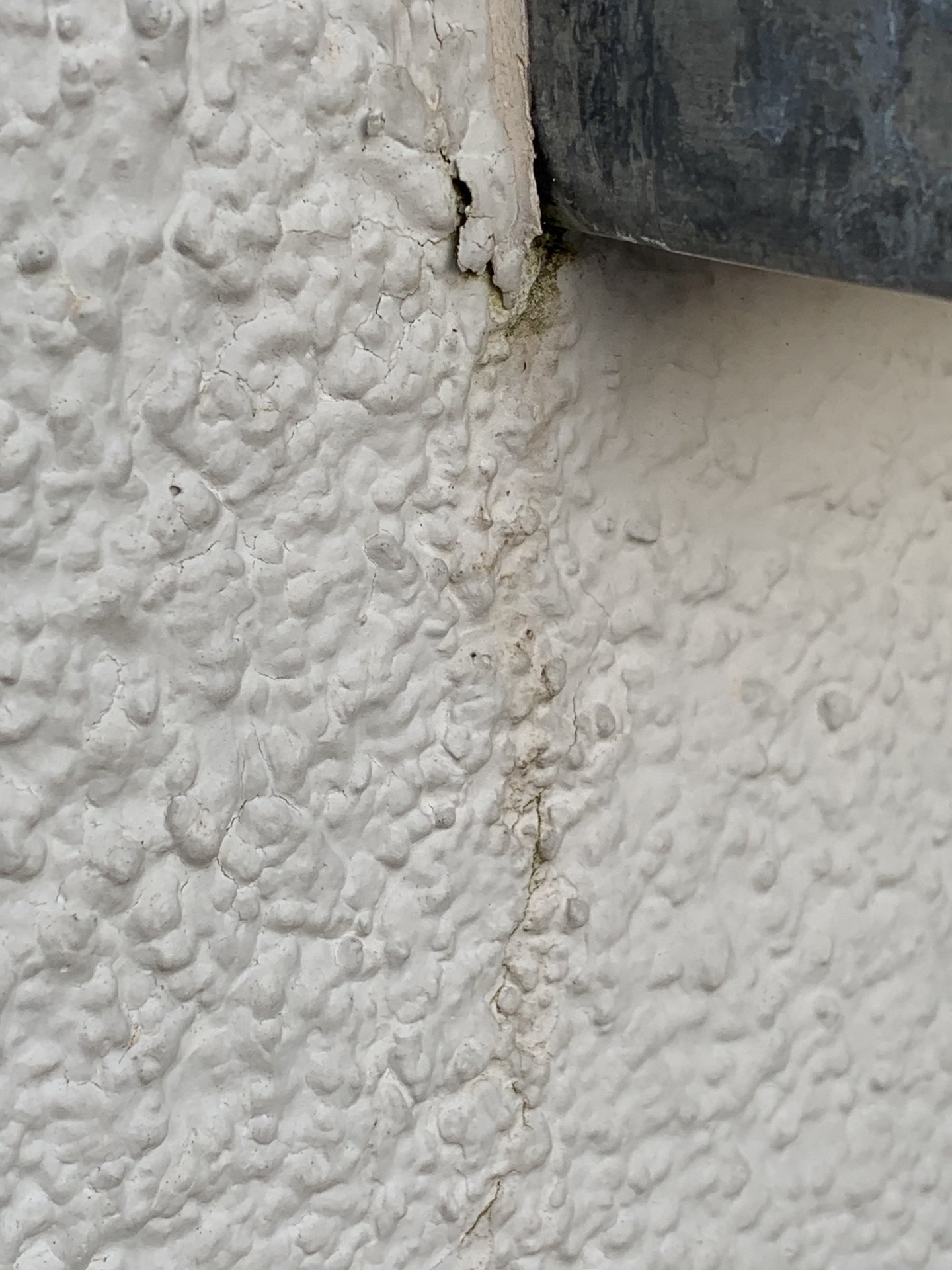

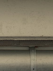

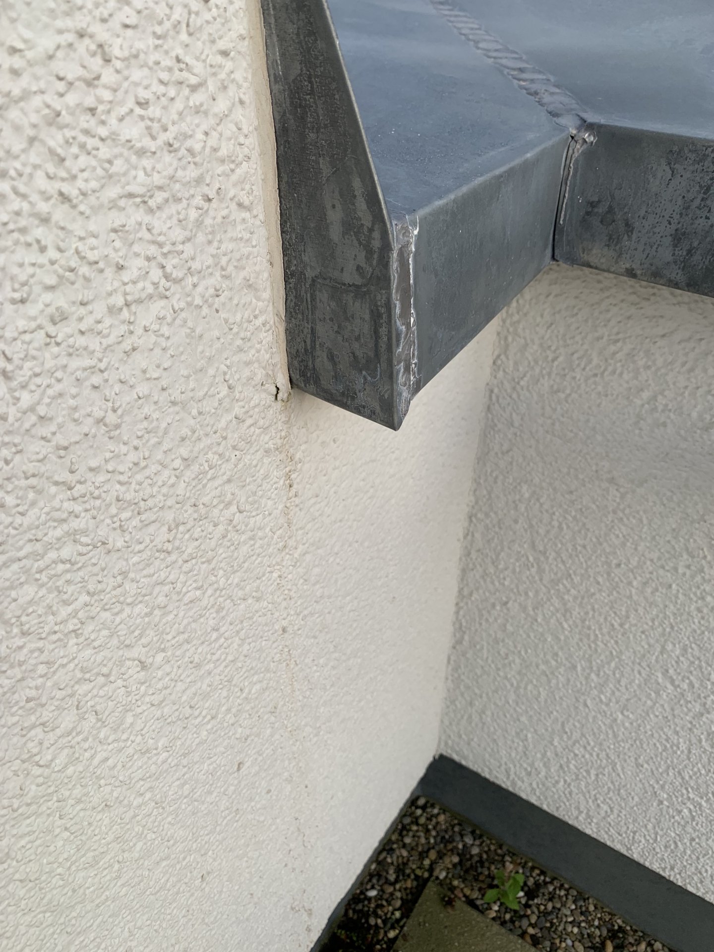

    An einem Blech ist es grün und es sieht so aus, als ob von dort dann etwas den Putz hinunter läuft

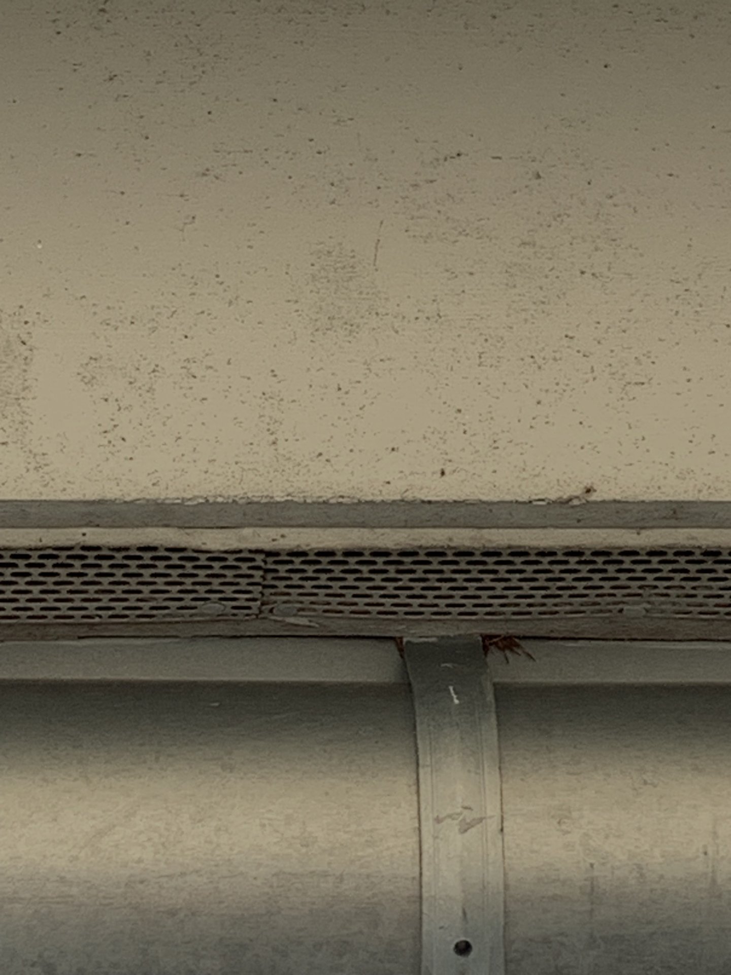

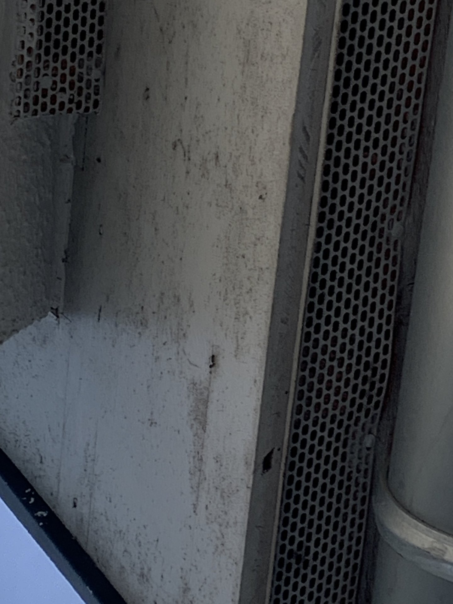

    An der Innenseite vom Dach ist das ganze Holz schwarz gepunktet. Sieht irgendwie aus wie Schimmel, da es mein 1. Haus ist, ist das normal?

    Bei uns war die Fassade auf ein oder zwei Jahre begrenzt. Musst du mal in deinen Bauvertrag schauen. Bezuglich Putz und angeblichen Rost. Kann das einfach nur Dreck sein? Sieht wie ein Farbspritzer.

    Nein habe ich schon versucht weg zu machen, ist auch nicht begrenzt im Vertrag. Vielleicht ist in den Putz ein Eisen gekommen oder sowas in die Richtung.
    Das der Putz so grünlich sabbert am Metall ist normal?

    Entweder es ist Abrieb einer Blechtraufel oder was ich für wahrscheinlicher halte ist dass in den Zuschlagstoffkörnern des Putzes ein paar Eisen-Pyritkörner enthalten waren.

    Klingt doch nach einem Mangel, aber sollte vermutlich auch kein riesen Problem sein, dass zu beheben?
    Ich finde die Abplatzung an dem anderen Putz mit dem grünen Anteil, auch komisch. Wenn der Verputzer kommt, kann es sich ja einfach anschauen.
    Warum wird das Dach so schwarz? Muss man dagegen was machen?

    Naja, bei uns platz der Putz an der Traufe, wo die Sichtbalken sind auch. Dein Blech und unsere Balken "arbeiten". Das kann der Putz nicht ab.
    Vermutlich wurden Balken und Blech abgeklebt beim Putzen. Danach zieht man das Klebeband ab und hebt dabei leicht den Putz mit an. Dann kommt Feuchtigkeit dahinter (bei dir sogar Regen), die im Winter gefriert. Und schup, führt das zu Abplatzungen.
    Die Putzer sind hier auch nur Menschen. Die ziehe das Klebeband ab und schauen dann nicht noch einmal jeden Millimeter an, ob der Putz auch wirklich 100% hält. Ist ja nur ein Haus und kein Flugzeug, was diversen Sicherheitsstandard unterliegt, die im 6 Augenprizip geprüft werden müssen - außer bei Boing :D.

    Passt doch, hab ja kein Anspruch auf 100%, aber wenn es während der Gewährleistung passiert kann er es quasi auch kurz ausbessern :P, wenn er eh schon da ist
