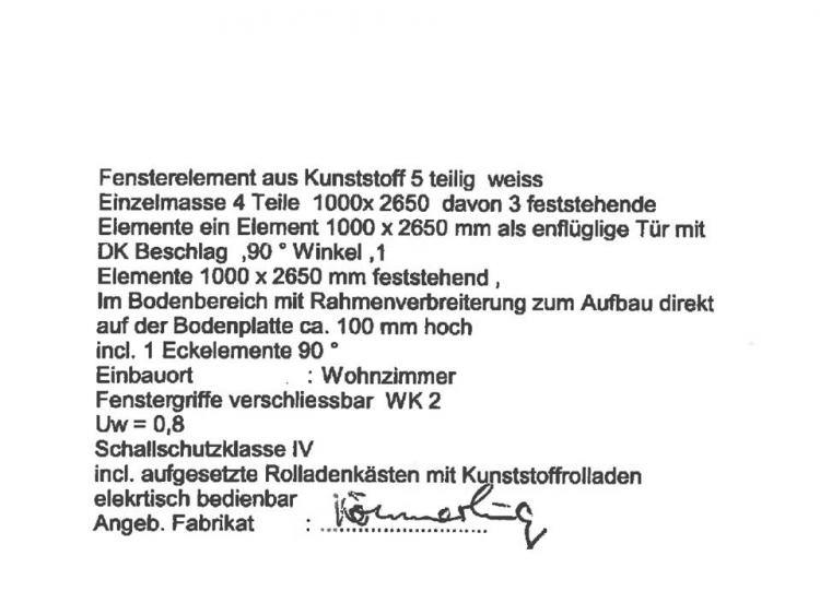

    vorab wir immer: falls das Thema schon besprochen wurde , dann sorry und bitte gebt mir einen Hinweis aus den entsprechenden Thread
    Frage: Mein Architekt hat folgende Fenster ausgeschrieben (siehe Anlage) und ich stelle mir folgende Fragen:
    - Gibt es ein technisches Datenblatt / Baumusterbeschinigung oder Vergleichbares als Nachweis von SSK und u- Wert mittels Definition?
    - Wie wird der u-Wert und die SSK im eingebauten Zustand nachgewiesen?
    Danke!
    Mathias

    in der leistungsbeschreibung fehlt einiges, z. b. abmessungen eckelement. die angaben der teile und der abmessungen sind verwirrend. zu deiner frage - datenblätter des bieters zu den angebotenen produkten geben lassen und vergleichen. als vertragsbestandteil bei vergabe mit aufnehmen.

    Danke für die Antwort! Die fehlenden Informationen gehen aus den Werkplänen hervor.

    Der Bieter sagt, dass es WK2 nicht mehr gibt. Falls dies so ist, was soll ich äquivalent vereinbaren? (bei den Empfehlungen der Polizei steht immer noch WK2)
  6. #6 Gast036816, 07.07.2013
    WK 2 heisst jetzt RC 2.
    die fehlenden angaben in der leistungsbeschreibung lassen sich aus einem plan nicht einfach als vertragsbestandteil herleiten.
