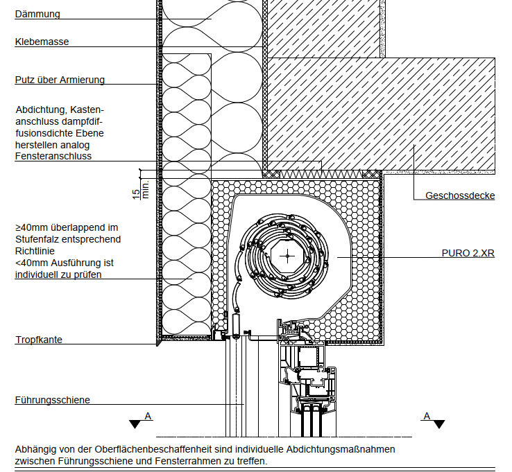

    Wir haben im Bestand Fensteröffnungen angepasst und neue Elemente samt Aufsatzrolladenkasten eingebaut.

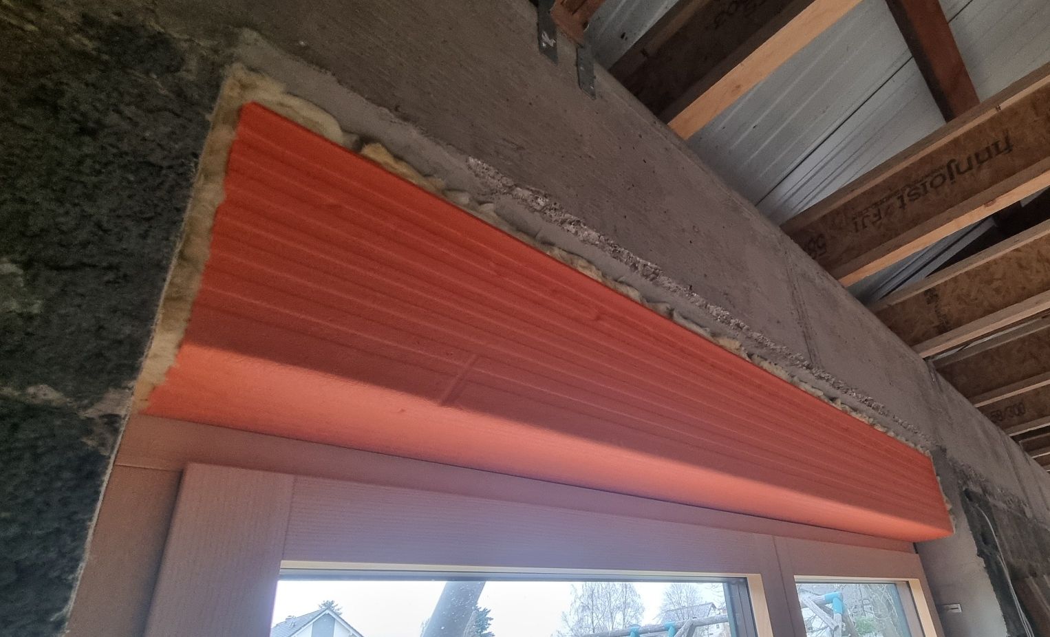

    Wie das im Bestand so oft ist, passt natürlich die Kastentiefe nicht optimal zum Bauwerk, da das Fenster Außenkante bündig sitzt, die Wand aber mit Verputz natürlich dicker als 24cm ist. Da ergibt sich eine Art Nische mit ca. 2-3cm Tiefe, die ich vor dem Verputzen "verfüllen" möchte.
    (Luftdichter innerer Abschluss des Kastens ist noch nicht abgeschlossen, da kommt noch Dichtband drüber)
    Die Rollenkästen aus PU (Roma Puro 2XR) sind 360mm tief. Zusätzliche Dämmung auf der Innenseite ist nicht zwingend erforderlich.
    So sieht der Aufbau im Regeldetail aus dem Roma-Kompendium aus, nur ohne die Geschossdecke darüber.

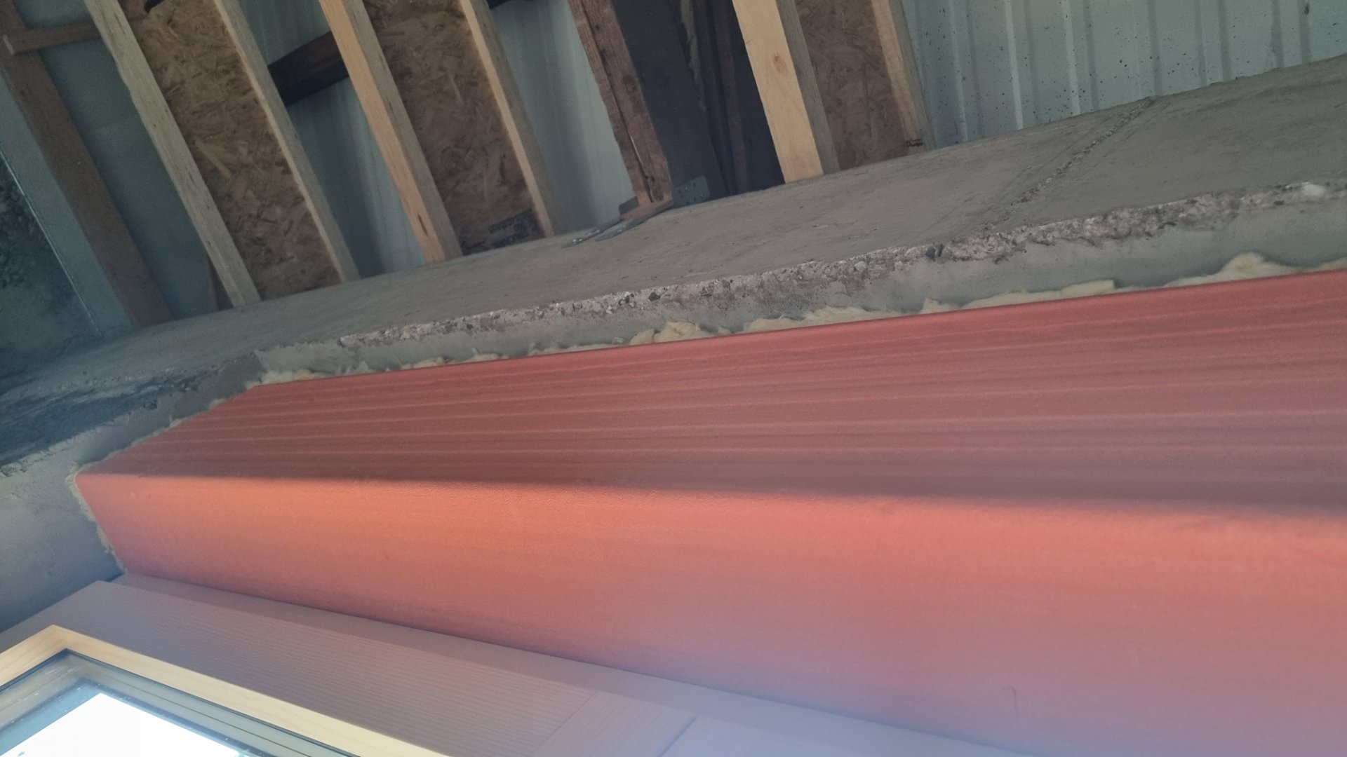

    Um diesen Bereicht auf der Rauminnenseite handelt es sich:
    Was würdet ihr da reinpacken, und wie befestigen?
    Putzträgerplatte aus PU, aufgeklebt?
    Zementfaserplatte, wie befestigt? Ich weiß nicht, wie dick der PU-Schaum da wirklich ist, aber es sind vermutlich >10cm bis zum Hohlraum für den Rolladenpanzer. Aber ob man da einen Dämmstoffdübel einsetzen sollte?
    Oder kann der Verputzer einen derartigen Höhenunterschied beim Verputz einfach mit ausgleichen? Das wird aber wohl nur mehrlagig gehen, weil so das Eckprofil wohl kaum festzubekommen ist?
    Innenputz soll Kalkputz oder Kalkzementputz werden.

    Eine Möglichkeit wäre, noch eine Dämmplatte aufzukleben und mit Streckmetall darüber, alles zu verputzen.
    Ich mag solche Hohlräume, wie sie bei Gipskartonplatten entstehen, nicht.

    Die mag ich auch nicht - in dem Fall würde ich die flächig mit Baukleber (per Zahntraufel aufgebracht) aufkleben.
    Im Roma Kompendium habe ich den Begriff "Kastenaufdoppelung" gefunden. Hat damit schonmal jemand zu tun gehabt? Ist das ggf. nachrüstbar und in passender Stärke verfügbar?

    Die ist außen. Siehe oben in der Schnittdarstellung.

    Was sagen denn die Verputzer hier dazu, ließe sich das auch prinzipiell mit einem Kalk-Zement(leicht)putz ausgleich bei bis zu 4cm Dicke? Oder kommt das runter / reißt?

    Um das Thema hier mal abzuschließen: Ich habe ne Steico Duo dry in passender Dicke vollflächig mit Armierungskleber aufgeklebt. Die ging sich vom Format her perfekt für die Lücken aus.
    Der Putzer soll da jetzt einfach mit vollfächiger Gewebeeinlage drüberputzen und fertig.
