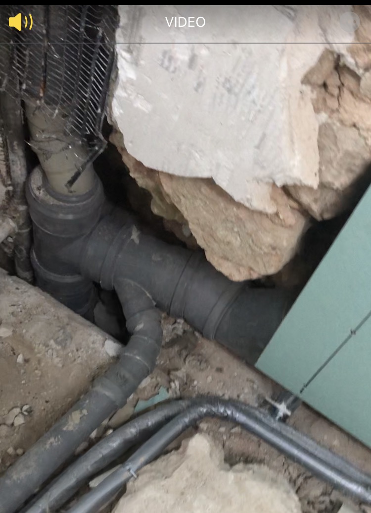

    Ich hatte gerade besuch vom Estrischleger und dieser meinte, dass man die folgende Stelle mit PU Schaum ausfüllen sollte.
    Er hatte nämlich das Problem mal gehabt, dass ihm die Muffe von den HT Rohren gerissen sei. Durch den PU Schaum wären die Rohre irgendwie "stabiler" bzw. können besser "arbeiten". Das war die ungefähre Beschreibung warum man PU Schaum benutzen sollte.
    Wir wollten das eigentlich mit ganz kleinen kleinen Restytong blöcken ausfüllen (dienen als füll Maße), da es recht viel Platz ist und mit Amierungsgewebe und Beton arbeiten. Der Sanitärdienstleister meinte bei der Abnahme, dass man das ohne Probleme machen könnte. mit dem Amierungsgewebe hätten die Rohrleitungen auch weniger Druck.
    Ich mache das meiste mit meinem Vater selbst, daher versuche ich da genug Informationen zu sammeln.

    Mach das, wenn Du neugierig bist und im ganzen Haus hören willst, wenn jemand das Wasser zu lange laufen lässt.
    Der Gute sollte mal selbst besser arbeiten, dann würde er nicht Muffen zerstören und Rohre auseinanderreißen.
    Was macht der beruflich?
    Um die Schmutzwasserleitungen gehört weder Schaum noch Bauabfälle noch Beton sondern schalldämmende Schläuche oder Matten und zwar an allen Stellen, an denen die Leitungen Kontakt mit dem Baukörper haben oder haben könnten.

    Zum Sanitärdienstleister: Die Rohrverlegung wurde von einer Firma getätigt und der gute Mann ist schon über 30 Jahre in dem Berufsfeld tätig. Mir ging es eher um die PU Schaum Sache, die der Estrischleger (das ist eine Andere Person/ Firma) vorgeschlagen hatte. Das hörte ich heute halt zum ersten mal. Mir ging es eher darum, ob man das aus verschleiß technischen Gründen, etc. vermeiden sollte.
    Es ist auch immer eine Frage des Budgets, was gemacht werden soll. Die Lautstärke spielt in erster Linie keine Rolle, da die Rohre außerhalb des wohnbereichs in einer 50-70cm Wand verlaufen. (Ja, Das ist eine sehr dicke Wand^^).

    Na dann ist doch alles gut. Bau Dir eine schöne Trommel aus HT-Rohr mit Bauschaumresonanzboden.

    Also ich hab jetzt mit meinem Vater darüber geredet und der hat auch quasi den Vogel mit der PU Schaum Sache gezeigt. Man kommt ja auch nicht mehr gut an die Rohre dran, wenn das mit Bauschaum gemacht wurde und mal was defekt ist.
    Die Wände und Böden sind so dick und wegen Autoverkehr bereits komplett isoliert worden. Man hört da gar nichts mehr. Ich denke auch wegen meinem Budget und der Gebäudesituation ist das eine gute alternative und wurde dementsprechend empfohlen.
    Wir machen aber trotzdem eine Isolierung um die Rohre und füllen das Loch mit Wolle etwas aus. (Wurde ja auch hinter der Vorwand Installation gemacht). So sind die Rohre auch gut geschützt und werden nicht angegriffen.
    Rest wird dann mit den kleinen Ytong aufgefüllt und dann mit Gips zugemacht. So kann man ohne Probleme auch nochmal an die Rohre dran - falls mal etwas gemacht werden muss. Wir werden ja auch mit Gipskartonplatten (imprägniert) arbeiten.

    Bauschaum stellt durch seine Festigkeit eine Schallbrücke dar.
    Das HT-Rohr ist ja in Normalfall mit Schellen befestigt, die eine Gummieinlage haben. Somit ist hier der Schall schonmal entkoppelt.
    Kann es sein, dass der Sanitärdienstleister nach 30 Jahren Berufserfahrung unter Demenz leidet, die Rohrschellen vergessen hat und darum der Estrichmann die Idee mit den Bauschaum hatte (sorry Spaß muss sein)?

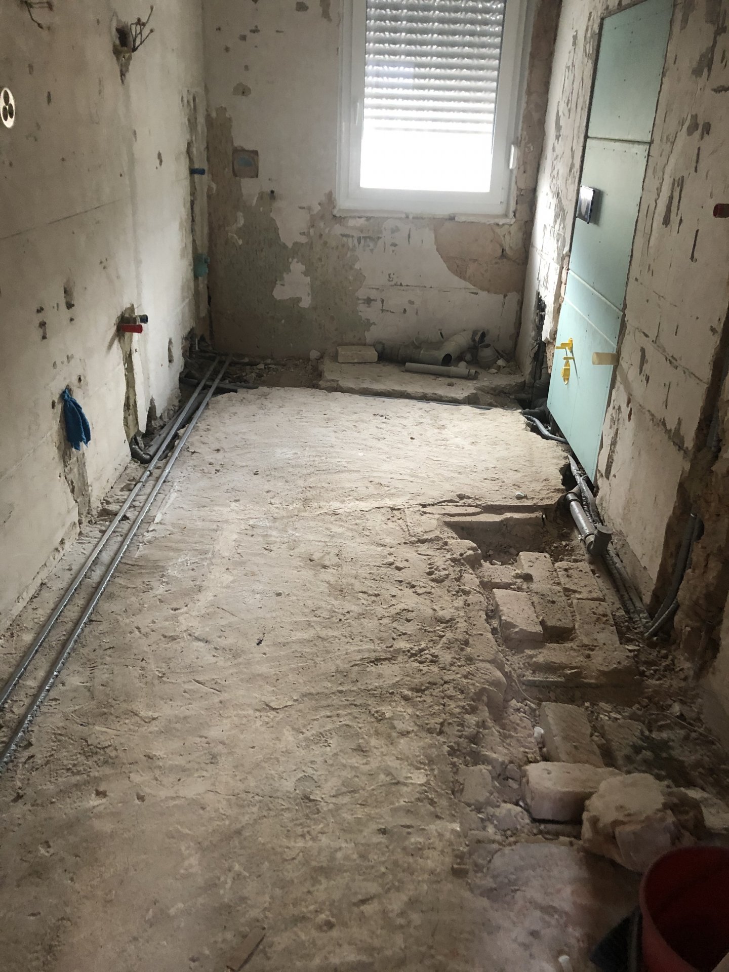

    Was ich noch nicht verstehe ist, was das überhaupt für ein Boden ist. Ist da noch alter Estrich drauf der noch rauskommt oder wird da irgendwas angeflickt?

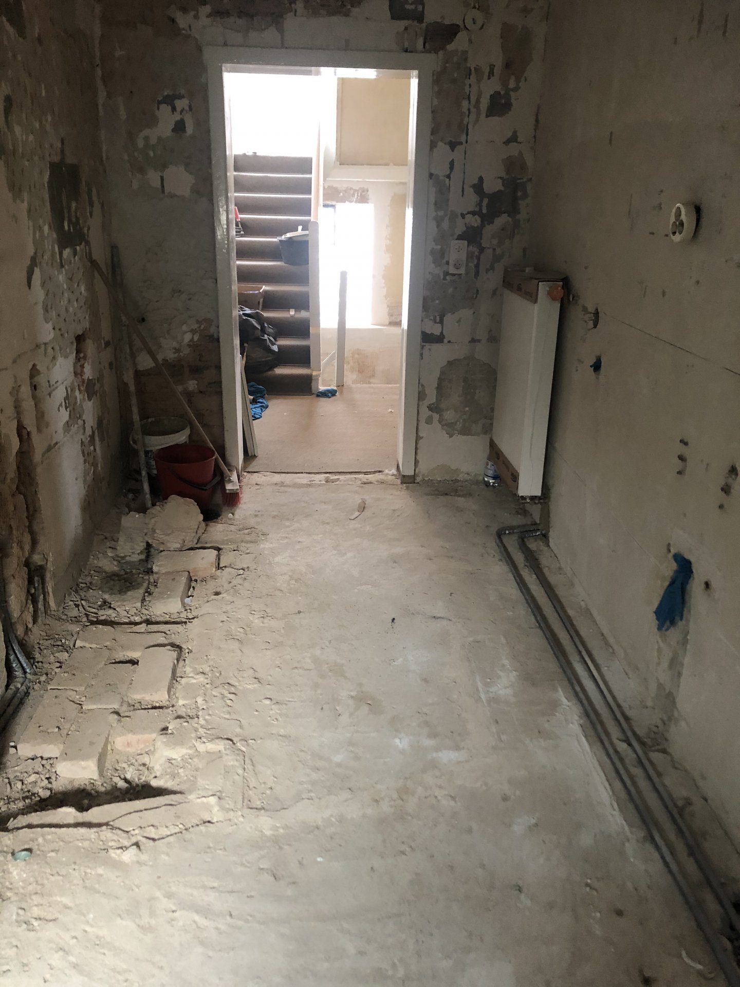

    Da kommt ein komplett neuer Estrich mit Angleichung darauf. Wir haben den alten ~5-8 CM Runtergeklopft und befinden uns unter der PE Abdeckfolie. Was man auf den Bildern sieht, ist die Betondecke selbst.
    Also außer der neuen Verrohrung ist hier noch quasi eine Art Rohbau aktuell. Also es wird auch noch eine neue Stromleitung gelegt und alles unschöne und alte noch entfernt bzw. ausgebessert. :-)

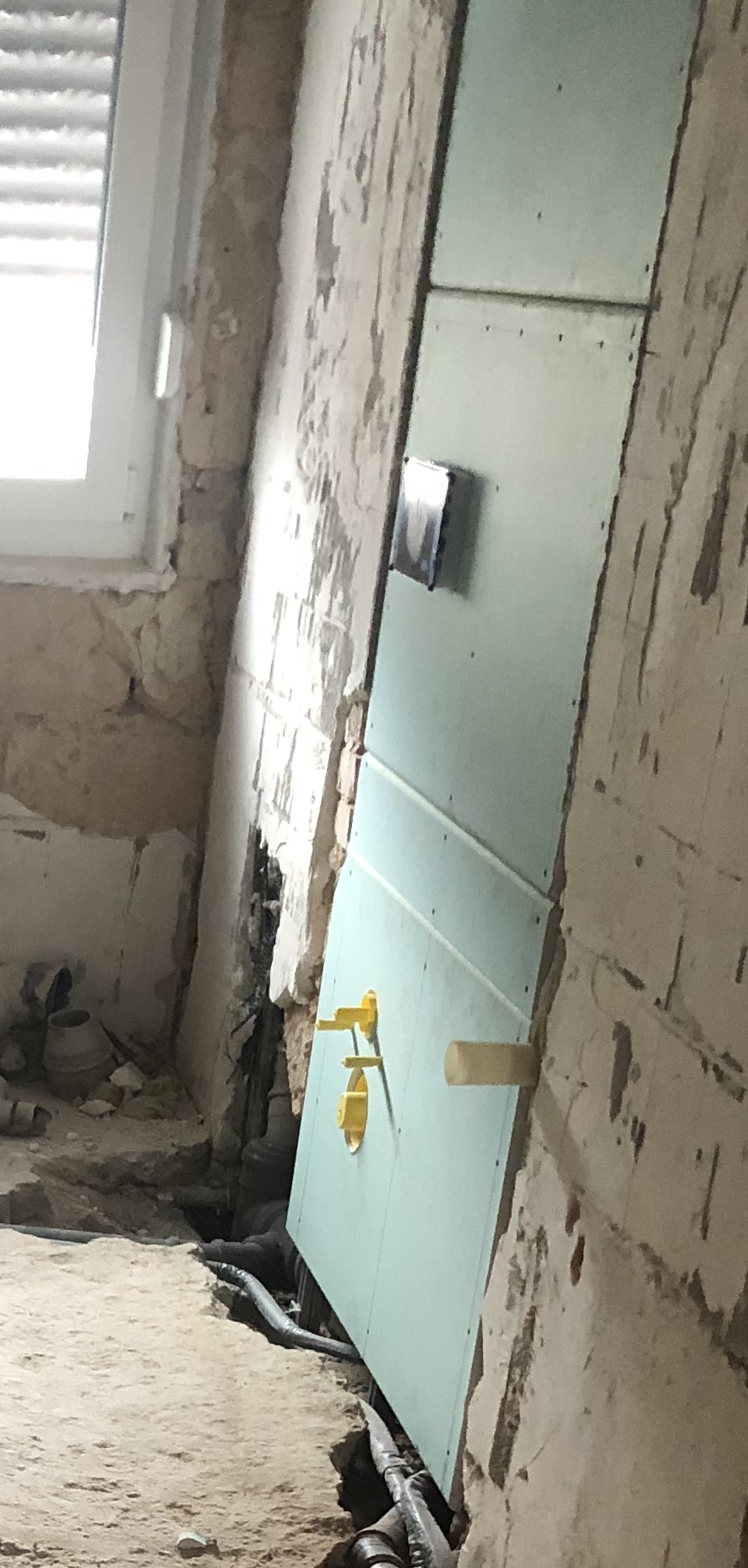

    Zu der Sache mit den schellen. Die sind vorhanden. das sieht man nur leider nicht auf dem Bild.
    Ich hätte auch erwähnen sollen, dass aus praktischen und auch um die Kosten zu senken, die HT Verrohrung an das alte HT Rohrsystem angebunden sind. Das verläuft außerhalb des Wohnbereiches gerade nach unten. Dort sind ebenfalls schellen und da gab es bereits vorher keine Geräusche.
    Ich weiß auch nicht warum der unbedingt da Bauschaum verwenden möchte...
    Ihm selbst wären daheim halt mal die Muffen gerissen, aber da macht der Bauschaum trotzdem für mich keinen Sinn. Daher verkleide ich sie lieber.
    Ich denke auch mit den zwei Bildern lassen sich die Sachen besser begutachten, als mit den zwei Schnipseln
    Also falls ihr Vorschläge habt, wie man da am besten vorgeht, bin ich immer für Tipps offen.
    ps: Die neuen Heizungsrohre konnten leider nicht in der Wand angelegt werden, da die Wand da nur 10 cm breit ist. Die Heizung wird natürlich beim weiterarbeiten nochmal abmontiert.

    Und die Rohdecke besteht aus alten Klinkern?

    Die Vorbesitzer hatten die Duschwanne und die Badewanne etwas tiefer gesetzt gehabt und das mit den Klinkern "ausgeglichen". Die Wannen wurden auch mit Klinkern gemauert. Die sind inzwischen alle draußen! Das alte Bad stammt aus den Ende 70er laut Informationen.

    Ich würde nur gerne verstehen, ob für die Rohre jetzt die Rohdecke weggebrochen wurde und wie die dann noch hält an der Stelle.

    Darunter ist auch noch eine Betondecke. Sprich unter den Klinkern da ist auch noch eine dicke Betonschicht. Das meinte ich auch damit, dass die Wände und Decke ziemlich dick sind. ^^
    Also verstehe nicht genau was du meinst, wie die halten soll.

    Na da wo Ihr die Rohre verlegt habt, da ist doch Beton auf dem Fußboden weggestemmt. Das ist doch sicherlich noch nicht die tragende Betondecke sondern ein Verbundestrich oder so?
    Wenn das so ist, würde ich den im ganzen Raum rauskloppen und dann den Estrich schön auf Dämmung aufbauen.
