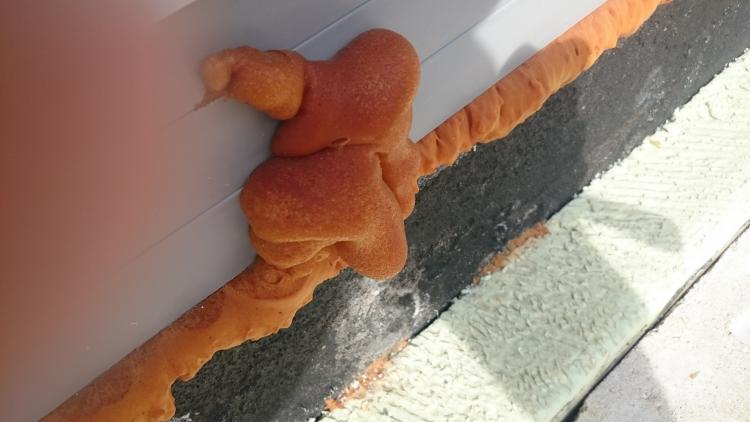

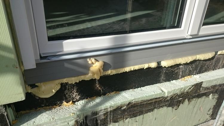

    unsere Fenster wurde vor knapp 2-3 Monaten eingebaut. Verwendet wurde vom Handwerker ein Isolierschaum von Hilit.
    Der jetzt natürlich über den Sommer hin der UV-Strahlung ausgesetzt war. an den Südseitenfenstern scheint mir der Schaum auch schon an manchen stellen seine Farbe zu verändern (und beim Draufdrücken an manchen Stellen leicht zu bröseln)
    Wie geht man hier jetzt weiter vor. Kann man einfach den oberen Teil abschneiden und noch mal neuen Schaum draufmachen? Ist Schaum sowieso nicht das wahre (was ich eh schon gedacht habe, aber wir bauen mit einem GU und habe vergessen, darauf zu achten, da waren die Fenster schon drin)? Oder muss der Schaum komplett raus?
    Was ich mich auch schon gefragt habe, war außen keine Abdichtung mit einem Band angebracht wurde, weil jetzt konnte ja die ganze Zeit Regen und UV-Strahlung auf den Schaum treffen? Muss noch ein äußeres Abdichtband eingebracht werden oder ist auch alleine nur die Verwendung von Schaum zulässig?
    Beste Grüße und vielen Dank für eure Hilfe!
    Calidos
    VORHER
    NACHHER
    PS: wir haben überall 36,5 Ytong an diesem Fenster ist es aber 1m breit Stahlbeton + Dämmung, weil wir das wegen der Statik gebraucht haben (zwei große Fensterelemente nebeneinander)

    Ist wurscht - da kommt eh noch eine Abdichtung hin. Der Bauschaum hat außer dämmende Wirkung da keine Aufgabe.
    Innen ist ja hoffentlich ein Abdichtband sichtbar.

    Die zunehmende UV-Strahlung der Sonne ist der Tod für viele Kunststoffverwendungen im Außenbereich.
    Insbesondere bei PU in unterschiedlichster Anwendung.

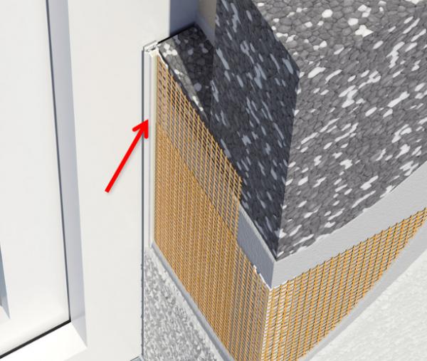

    wenn es richtig läuft kommt erst ein Dichtband drauf dann die Anputzleisten.

    Jup, innen ist ei Vlies drauf, mich hat nur gewundert, dass die nicht gleich auch außen eins draufgemacht haben. Denn so hätten sie ja verhindert, dass der PU-Schaum sich durch die Sonner "verpulverisiert".
    Danke auch für das Bild, da kann ich dann schauen, ob das Anputzen richtig läuft
