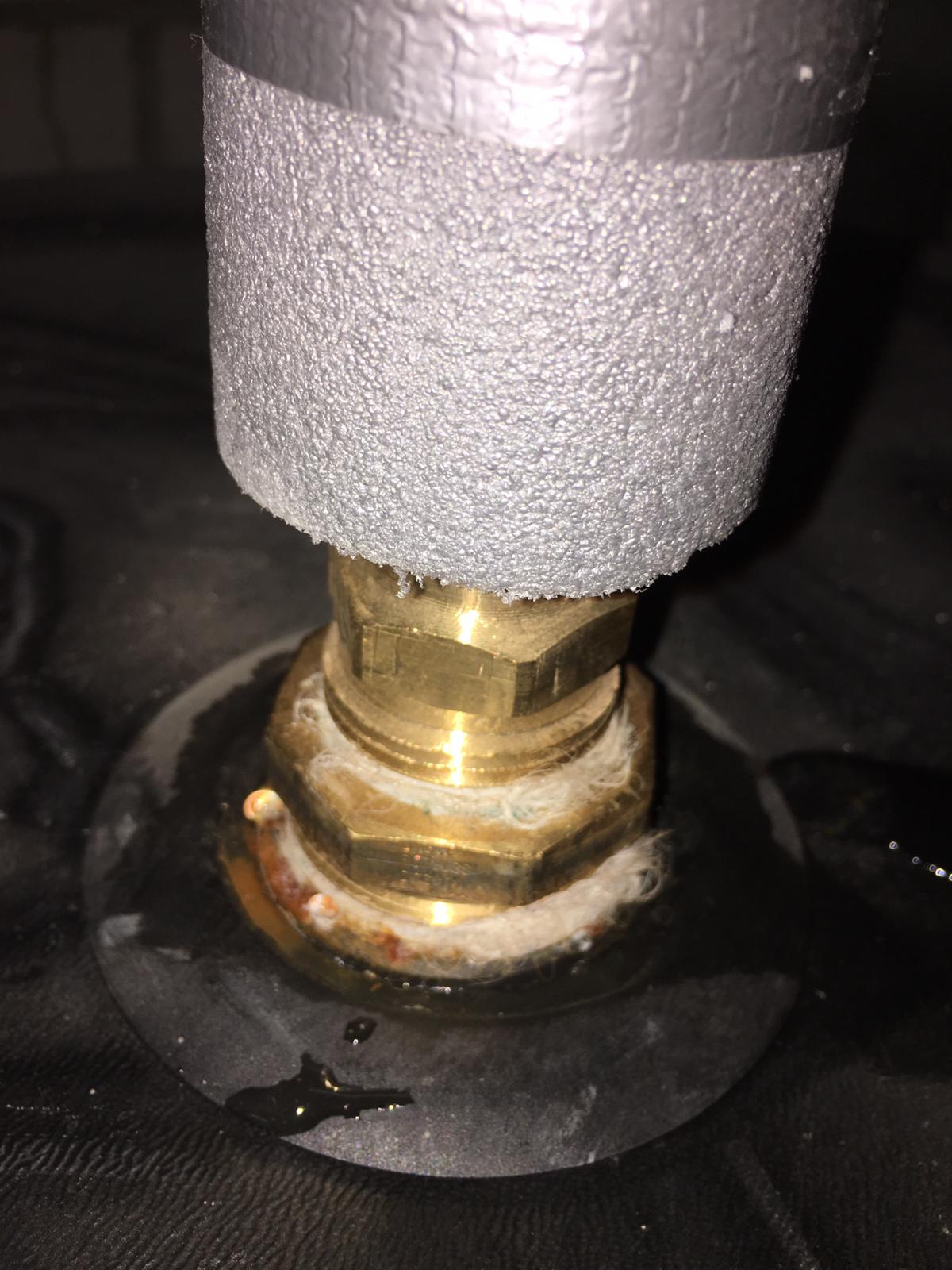

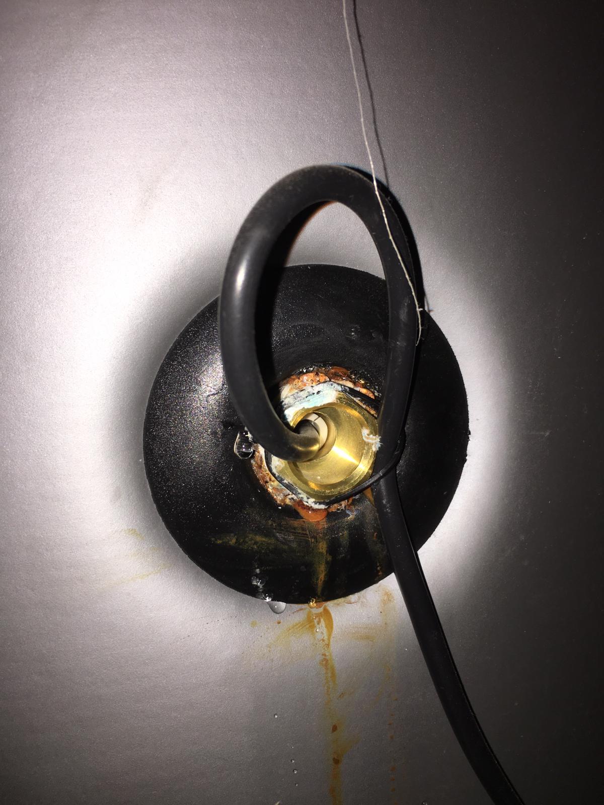

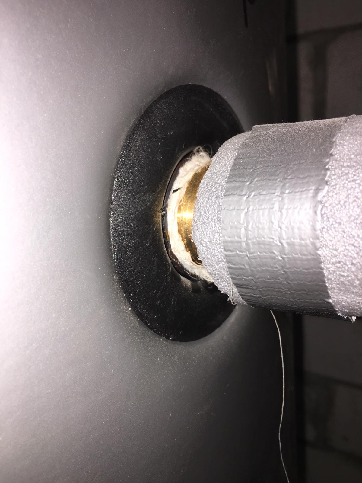

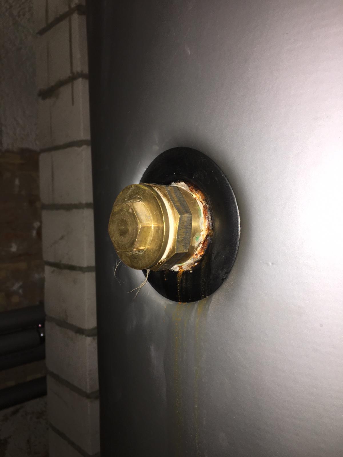

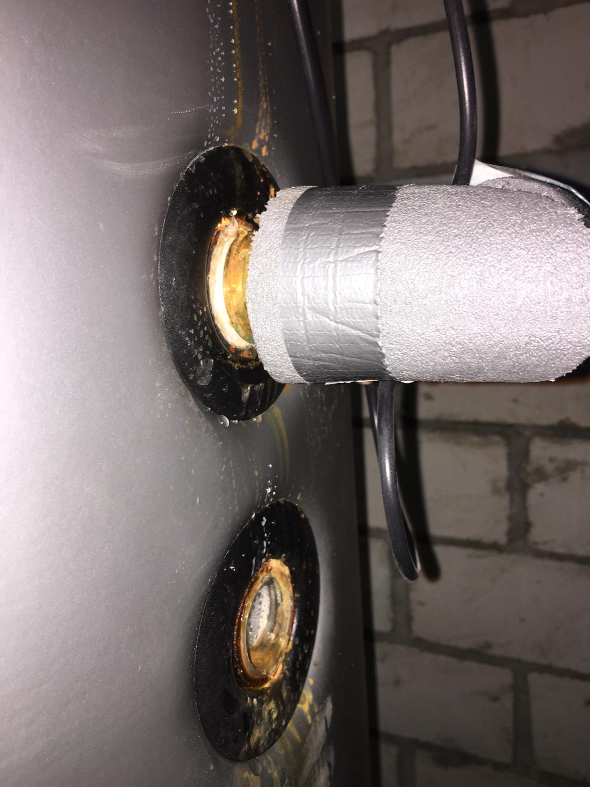

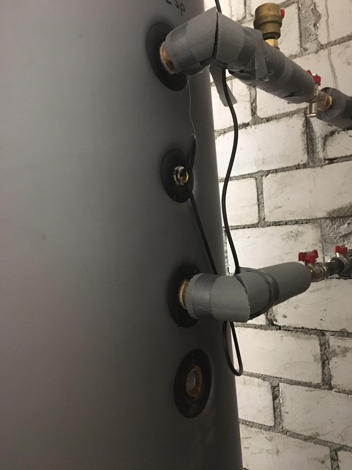

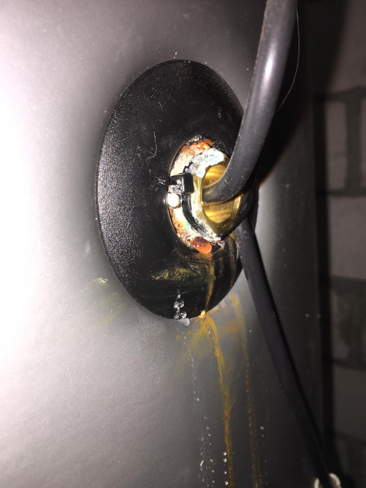

    vor 6 Monaten wurde unsere Heizungsanlage neu installiert. Brenner, Speicher, Anschlüsse, Leitungen ist alles neu von einer Fachfirma.
    Der Pufferspeicher hat aber jetzt angefangen zu siffen.
    Tropft nur leicht raus.
    Nach meinem Anruf hat der Heizungsbauer diese letzte Woche noch einmal nachgezogen.
    Allerdings hat er den Rost nicht entfernt und undicht sind sie immer noch.
    Ich habe heute den Rost so weit es geht entfernt.

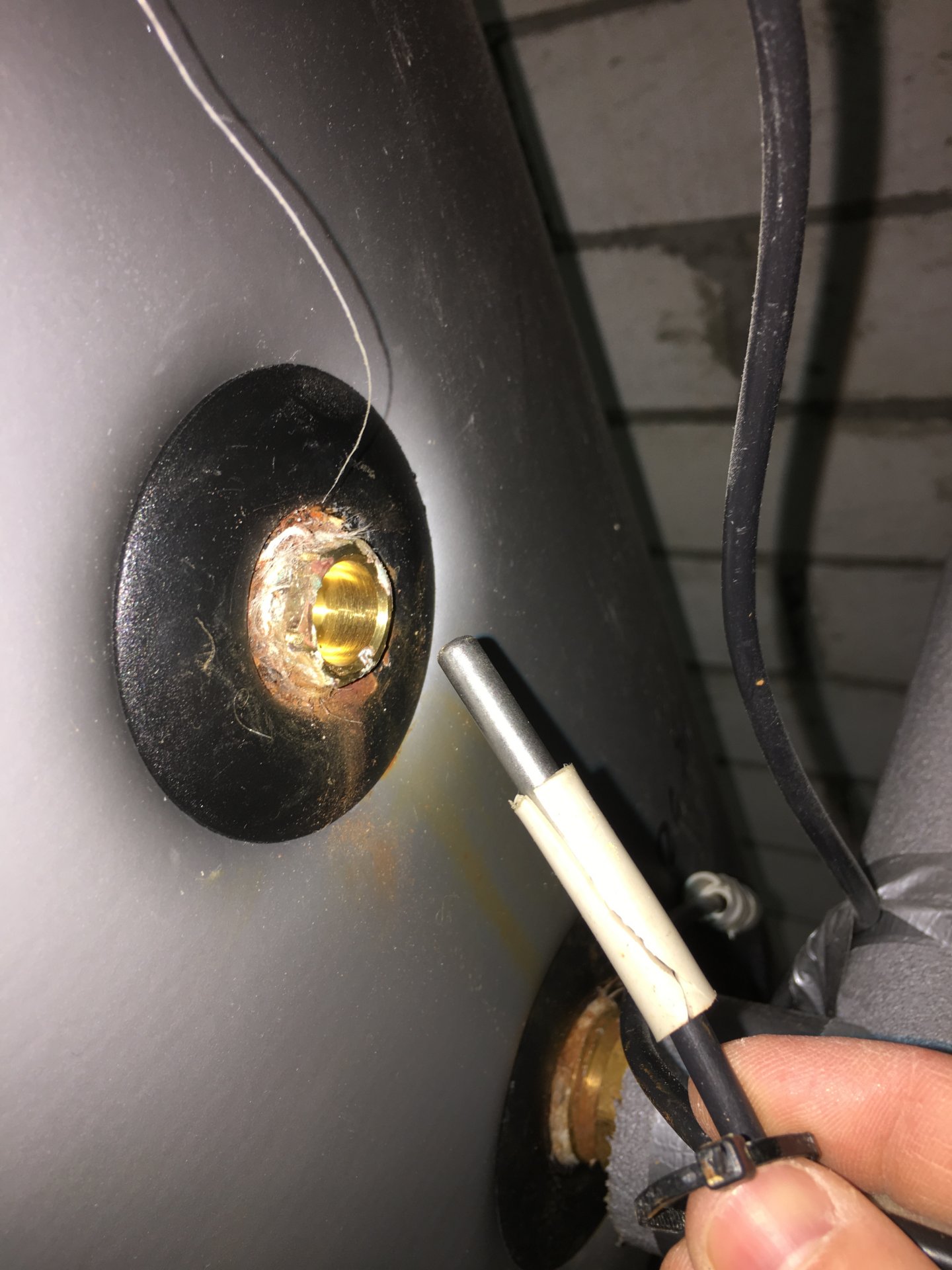

    Dabei ist mir der Tempersturfühler locker flockig entgegen gekommen.
    Kann das alles so sein?
    Worauf habe ich Anspruch?
    Meiner Meinung nach muss der Pufferspeicher komplett gelehrt werden, alle Anschlüsse ab, alles vom Rost reinigen, neue Anschlüsse ran und auf Dichtigkeit festziehen.
    Im Anhang die Bilder dazu.

    Temp-Fühler ist da immer locker drin, aber dicht muss die Hülse natürlich sein.

    Was ist da um den Fühler drumgewickelt? Sieht aus wie Kunststoff. Da gehört ein Federblech aus gut wärmeleitendem Metall und Wärmeleiteitpaste drauf, um den schnellen Wärmeübergang zu gewährleisten.
    Je nachdem, wo es undicht war oder noch ist, verursacht die Suppe Rostspuren. Die lassen sich im Anfangsstadium noch leicht abwischen und dann ist es gut. Der Speicher muss nur entleert werden, wenn ein untenliegender Anschluß völlig neu eingedichtet werden muss.

    Um den Fühler ist ein Kunststoffröhren, welches aber schon gebrochen ist.
    Der Fühler hängt da nur so lose jetzt drinnen.

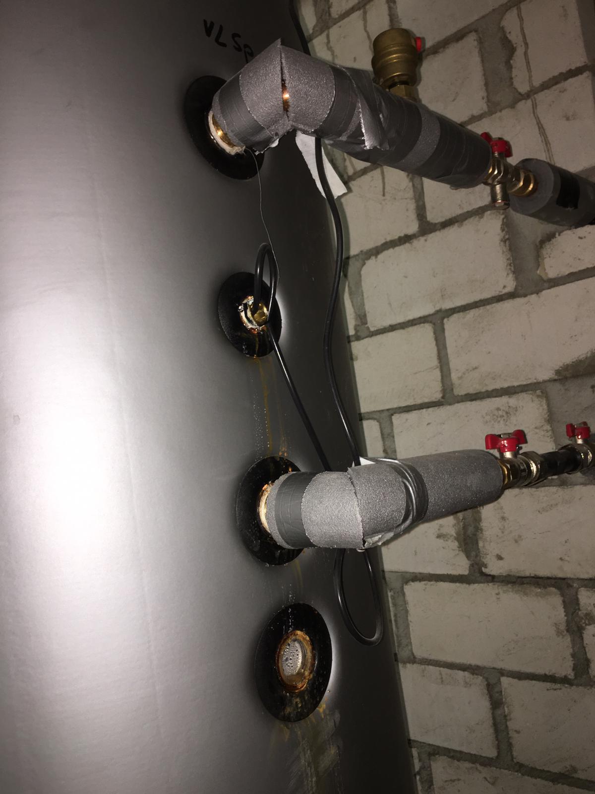

    Da sind mehrere Anschlüsse undicht.
    Besteht die Gefahr das Rost in den Heizkreislauf gelangt?

    Der Kunststoff hat da nichts zu suchen.
    Die undichten Anschlüsse sind abzudichten und um hinterher die Dichtigkeit festzustellen, gut zu säubern.
    Nein ins Systsm gelangt der Rost nicht. Da isser schon. Ist aber nicht schlimm, weil der Sauerstoff bald aufgebraucht ist.

    Lass erstmal den Fühlerflansch neu abdichten, nach oben läuft das Rostwasser normalerweise nicht. Dann abwischen/saubermachen, z.B. mit Essigwasser geht das perfekt weg.
    Und dann schaust halt mal ob einer der anderen Anschluesse auch undicht ist. Wenn du Glück hast kommts nur von oben.

    Hallo, hatte jetzt auch noch mal angerufen und letzte Woche war er da. Alles noch mal nachgezogen aber tropft immer noch.
    Er muss jetzt noch mal kommen, pumpe an dem Speicher, leer pumpen, alles rausschrauben, säubern vom Rost und neu rein schrauben.

    Auspumpen? Hat die Anlage bzw. der Puffer keine entsprechende Entleermöglichkeit?
    Kann bei der Gelegenheit gleich nachgerüstet werden.

    Richtig, da der Abfluss über dem Speicher liegt.
