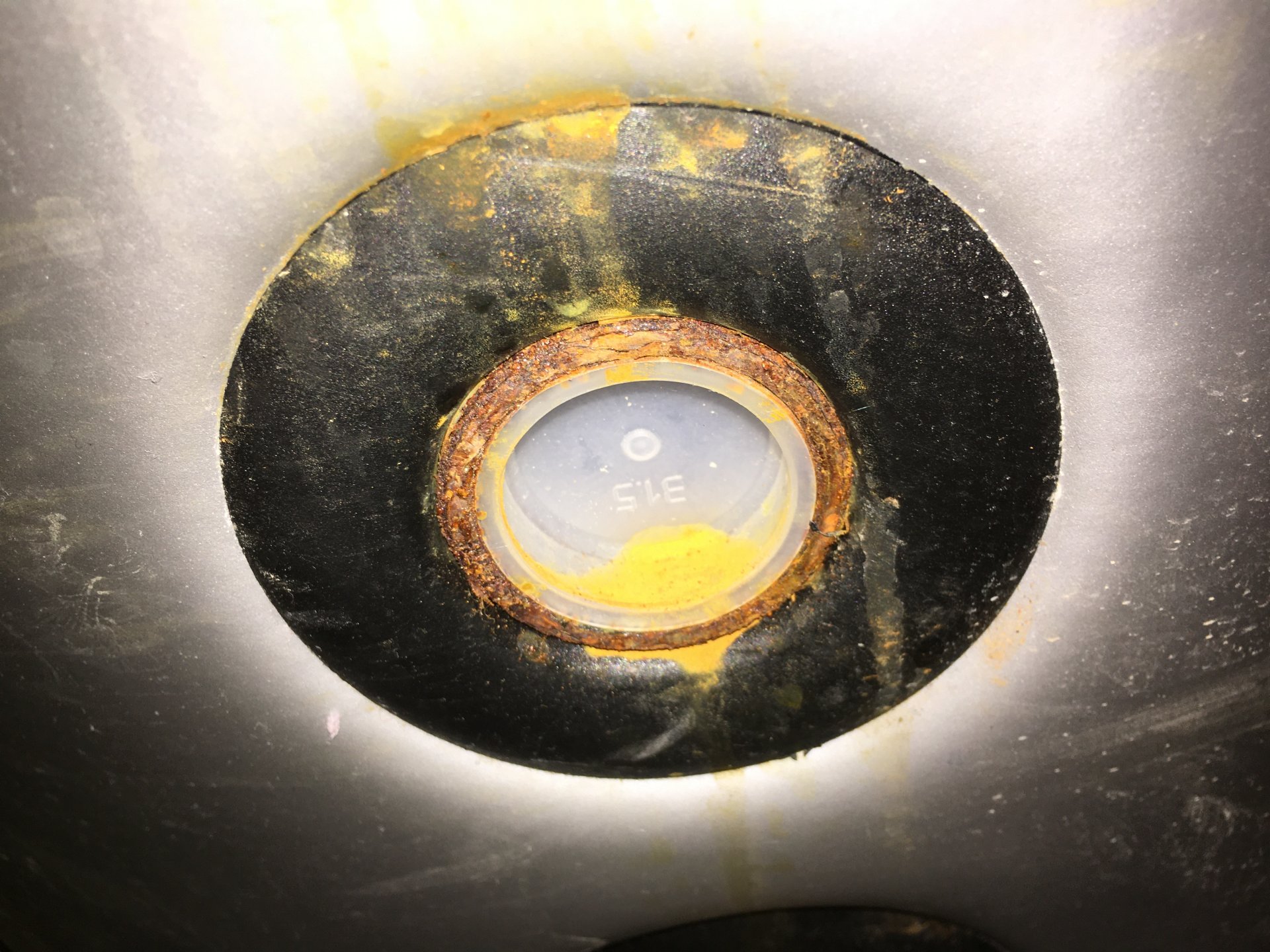

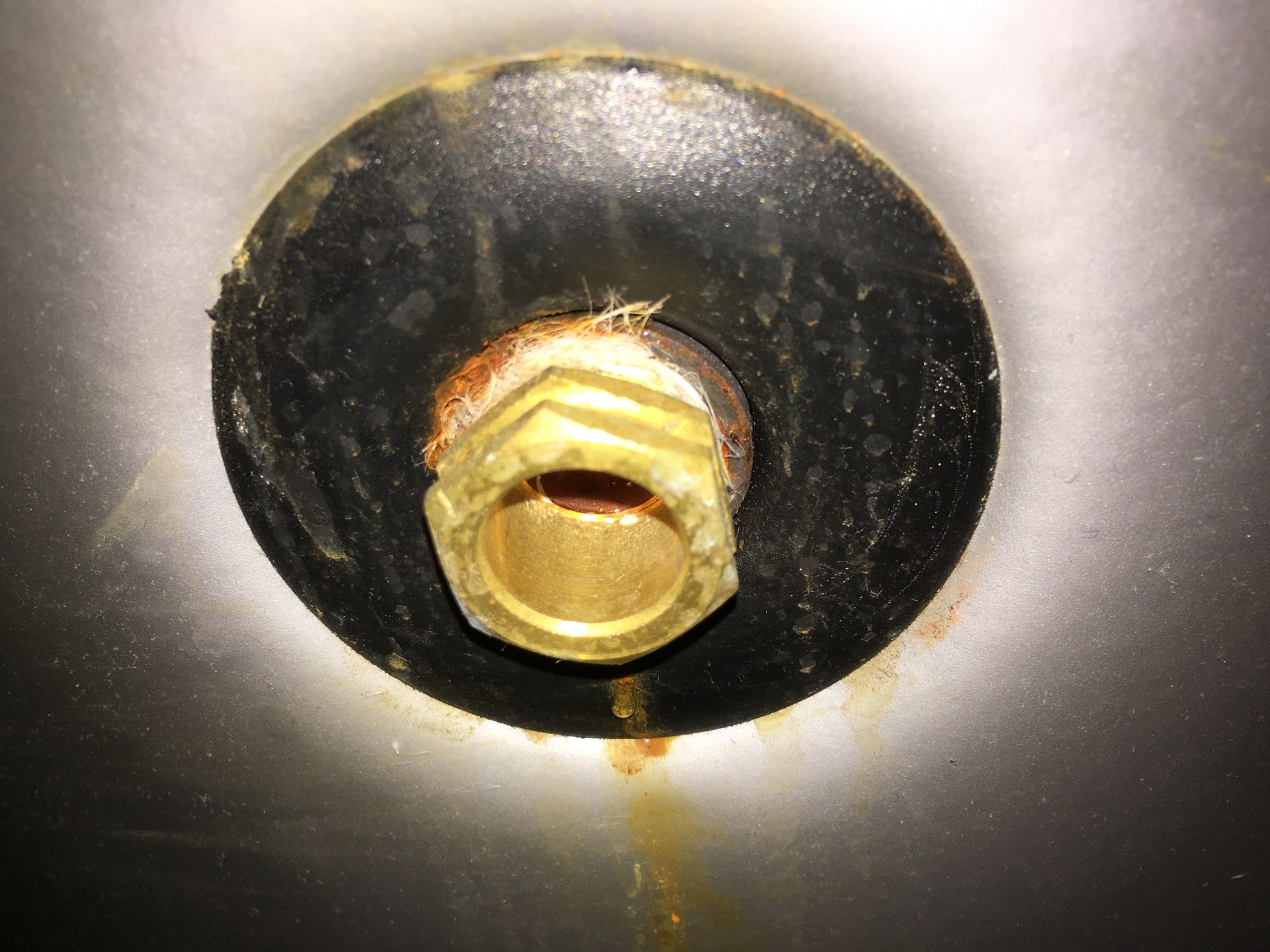

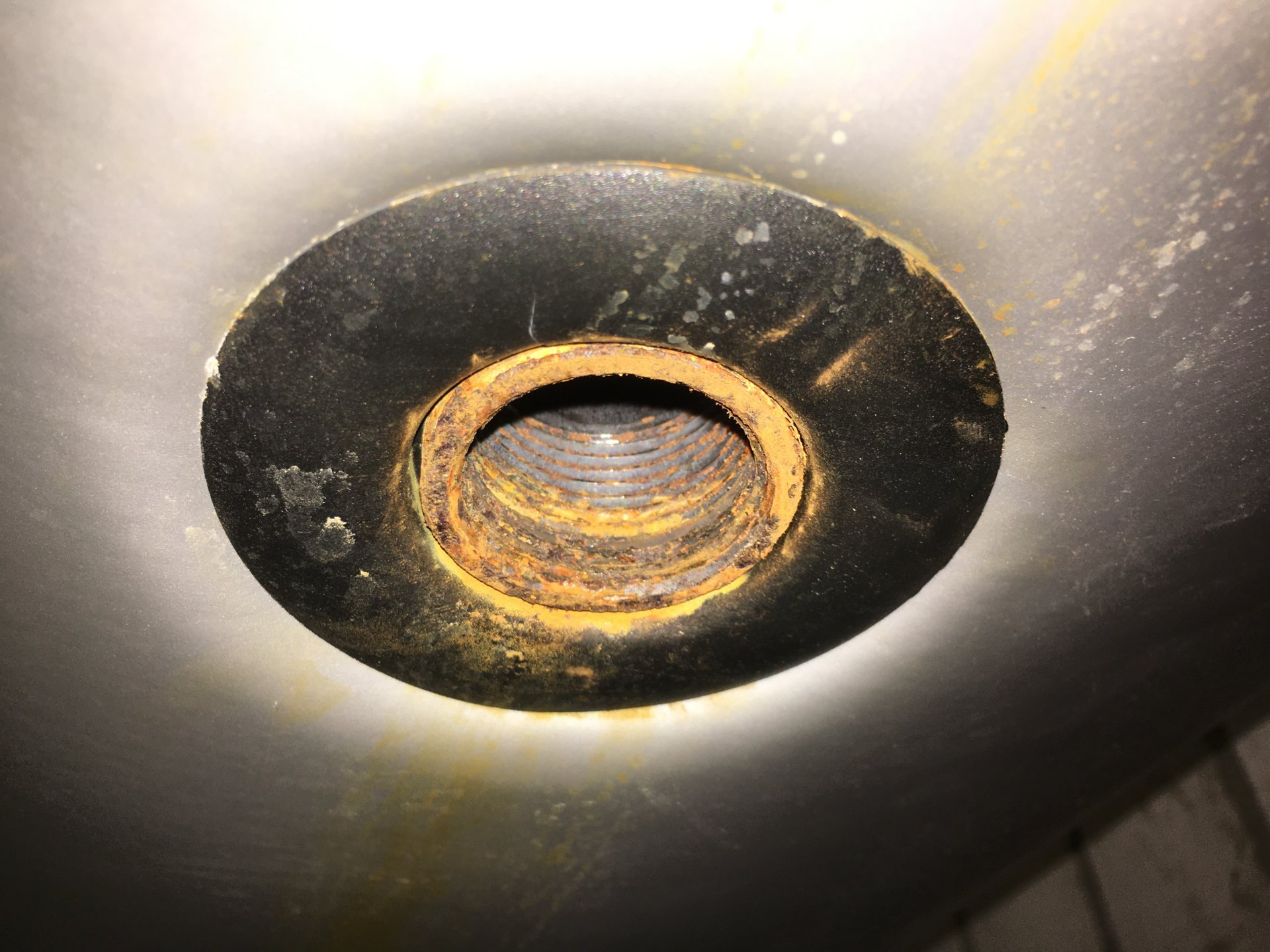

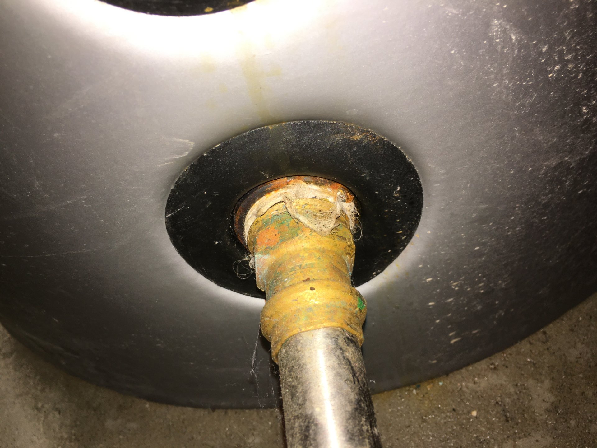

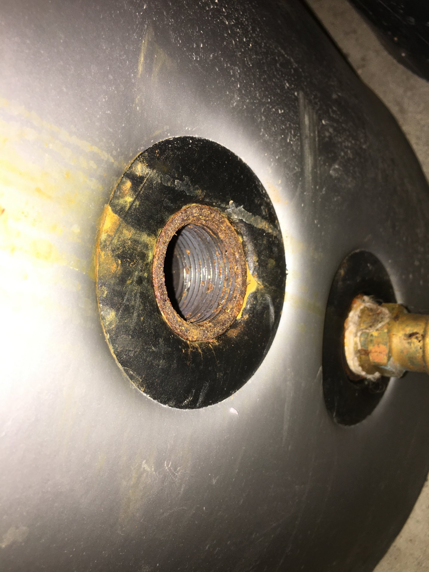

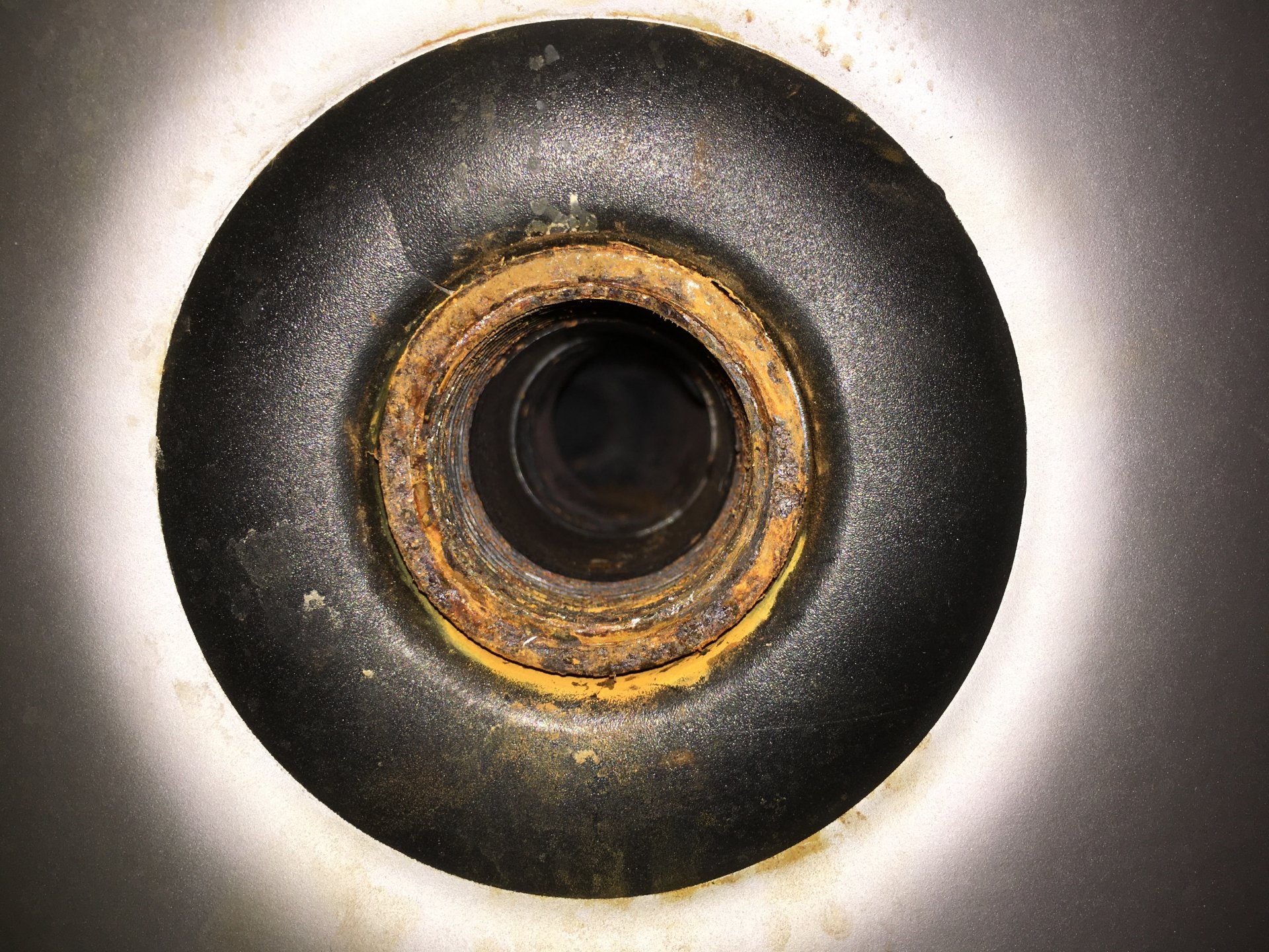

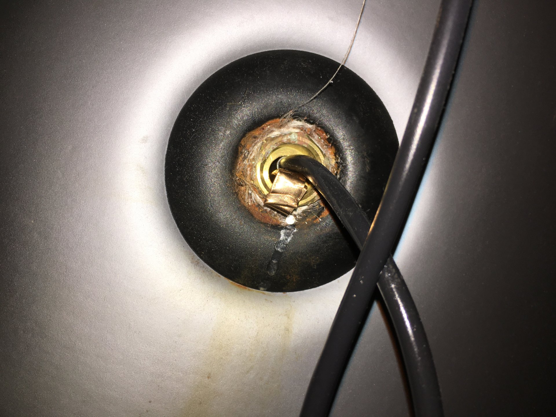

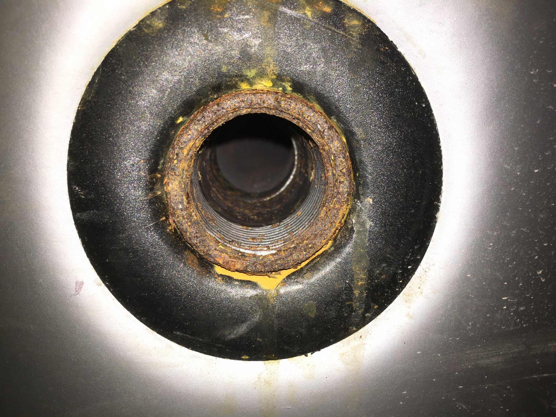

    im Oktober 2018 wurde unsere neue Heizungsanlage in Betrieb genommen.
    Der Pufferspeicher mit 300Liter von TML ist undicht.
    Mehrmals wurden die Anschlüsse schon nachgezogen und auch neu gemacht.
    Das Wasser läuft dann immer auf die anderen Anschlüsse darunter, auch z. B. n die noch nicht genutzten Anschlüsse für Solar.
    Aktuell tropft es auch wieder beim Temperaturfühler.
    Im Anhang die Fotos?
    Habe ich hier Anrecht auf einen neuen Pufferspeicher? Was müsste getan werden?

    Wieso neuer Pufferspeicher? Der Heizi soll mal ordentlich abdichten, dann tropft da auch nix.
    Das liegt ja sehr wahrscheinlich nicht am Speicher selbst.

    Da muss mal einer ran, der noch ordentlich einhanfen kann. Schwörzes Iisen ist halt nicht Presswerkzeug bedienen.

    naja, die noch nicht genutzten Anschlüsse sind schon arg von Rost angefressen.
    Auch weiß ich nicht wie die anderen Anschlüsse aussehen.
    Ich habe keine Lust auf Rost im System.
    Es kann ja nicht sein das der Pufferspeicher nach einem Jahr so aussieht.
    Muss der Rost vom Heizungsbauer bevor wieder neu abgedichtet wird komplett entfernt werden?

    Drahtbürste reicht. Metallisch blank ist gar nicht gut fürs Dichten. Zu glatte Gewinde werden vor dem Hanfen mit der Säge "angehackt", damit die Fasern besser haften und sich nicht wegschieben lassen beim Zusammendrehen.

    das mag für dich als Laie so aussehen tatsächlich ist das absolut zu vernachlässigen und mit drei mal Bürsten weg.
    wenn Material im mm Bereich fehlt können wir wieder über das Thema reden

    ich rate dazu mit Loctite 55 zu dichten. Das bekommt man sogar als Laie dicht.
