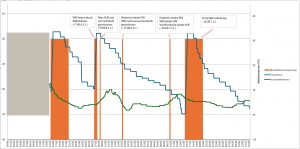

    wir haben seit jetzt bald eineinhalb Jahren eine Wärmepumpe und damit einen Pufferspeicher "Citrin Solar WP-SKS 650-1 premium"
    Nun beobachten wir folgendes und sind da nun schon eine ganze Weile mit dem Installateur, der auch den Hersteller Citrin mit dazu geholt hat.
    Gefühlt versucht hier einer dem anderen die Schuld zuzuschieben, eine Lösung sehen wir aber nicht bisher.
    Effekt im WINTER, also wenn die Heizung läuft
    Unterer Bereich des Puffers liegt bei ~30-35 °C Heizungen funktionieren alle OK.
    WW Bereich oben wird auf 50 °C erwärmt ab 15:30 Uhr, damit wenn vorhanden PV Strom benutzt wird.
    Nun sehen wir und FÜHLEN auch, dass das Wasser relativ schnell wieder runter kühlt.
    Wir verlieren also innerhalb weniger Stunden ~15 °C im WW Bereich, auch ohne jegliche WW-Entnahme.
    Im Resultat haben wir schön mit PV aufgewärmtes Wasser um 15:30/16:00, aber wenn man abends, sagen wir mal um 22 Uhr Duschen möchte, reicht das WW nicht mehr.
    Von einer Badewanne ganz zu schweigen.

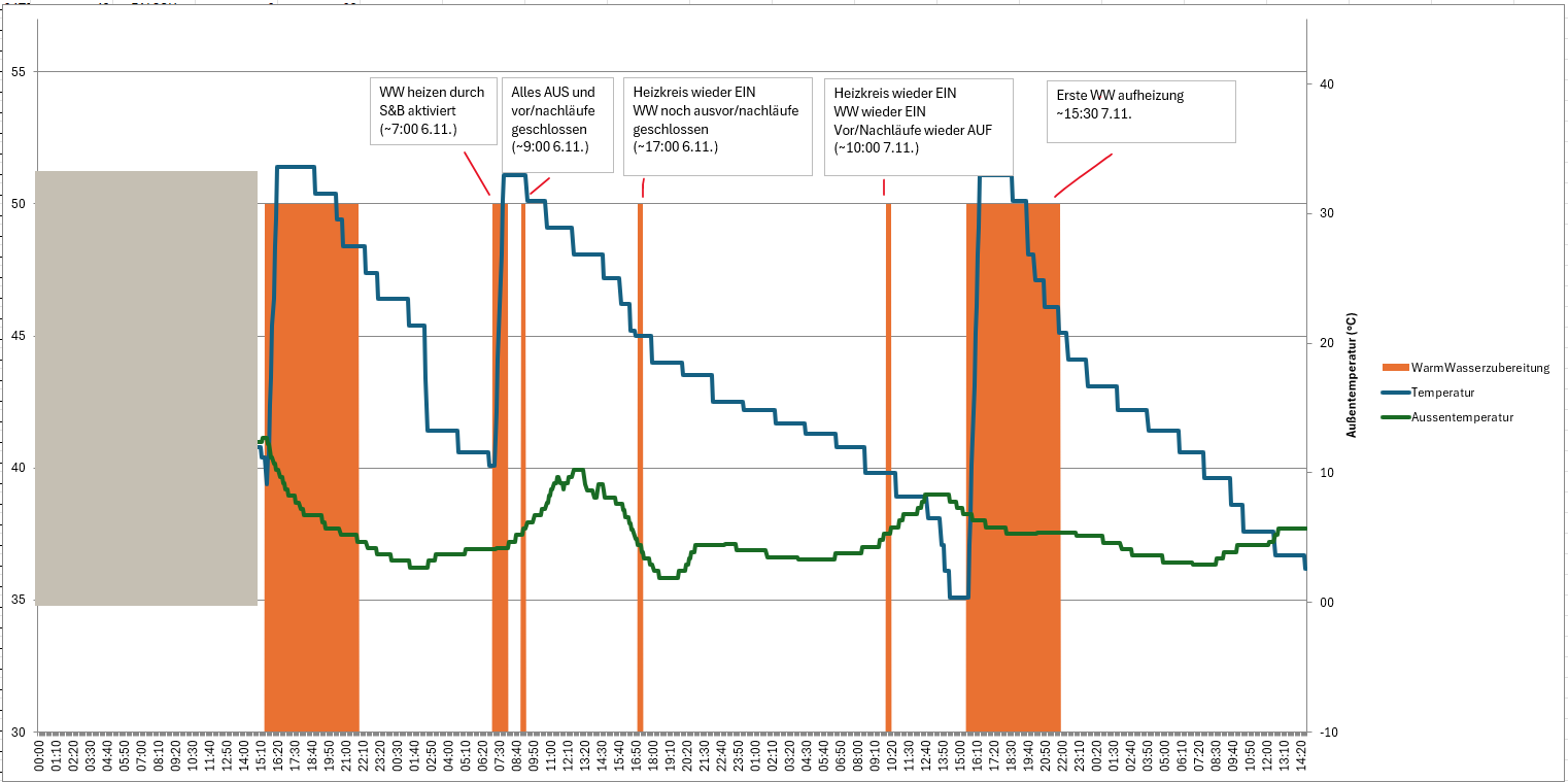

    Zusammen mit dem Installateur wurde u.a. ein Versuch gemacht, der alle(!) Vor- und Nachläufe sowie sonstige Verbindungen zum Speicher , Zirkulation, Solar usw geschlossen hat.
    Vorher einmal WW auf Temperatur gebracht.
    Im gesamten Bereich der Aufzeichnung wurde KEIN WW entnommen!
    (die drei ganz dünnen, orangen Balken sind nur Markierungen, keine WW-Aufbereitung!)

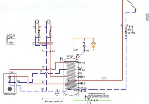

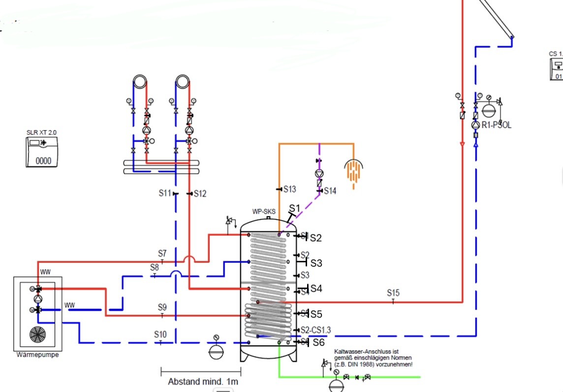

    Aktuell ist die Anlage so angeschlossen/aufgebaut

    Entweder hydraulisch 'verklemmt' oder ein Ventil arbeitet nicht richtig oder ein Sensor / Fühler ,bei so relativ neuer Anlage schließe ich einen Bruch im WT oder intern im Puffer aus.
    Es scheint als ob der HK Kreislauf hier dem WW Temperatur über den WT entzieht oder dein Solarkreislauf
