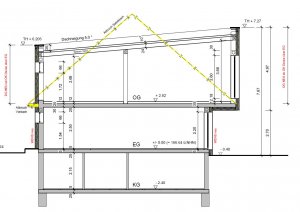

    Hi zusammen,

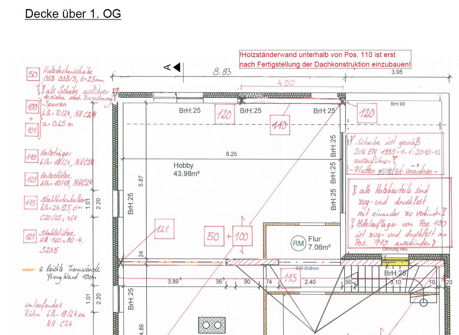

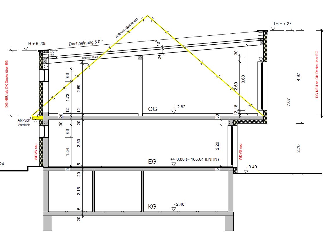

    wir sind im Abschluss des Kauf eines alten Hauses. Der Plan wäre Abriss des DG und Neubau als Holzrahmenbau. Für diesen Neubau des DG gibt es eine Baugenehmigung und eine Planung eines Statikers. Wir werden das mit einem Architekten machen, eine Planungsgespräch findet in 2 Wochen statt und darauf würde ich mich gern vorbereiten. Nach einem Vortelefonat würde der Architekt gern 100% nach bestehender Planung vorgehen und direkt in die Detailplanung einsteigen.
    Was mich aber stört/irritiert:

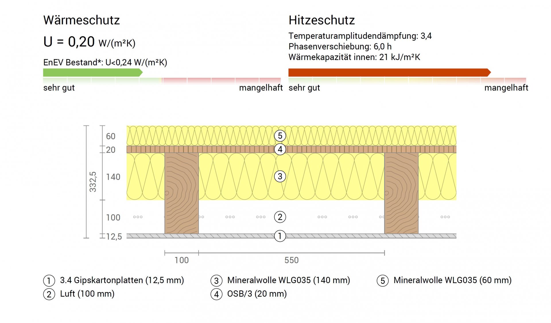

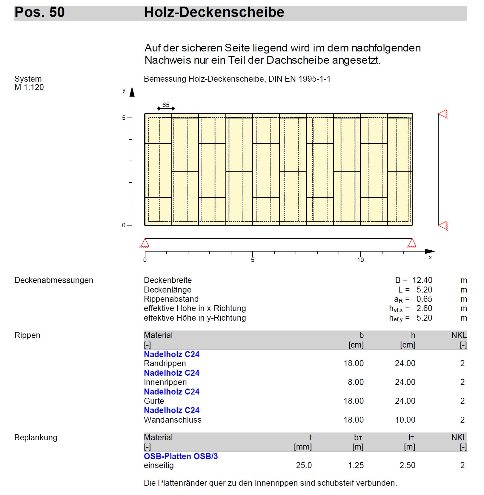

    1. Es handelt sich um ein Pultdach mit 5° Neigung, also eher ein leicht geneigtes Flachdach ...Nach allem was man liest, ist OSB im Flachdach nicht so gern gesehen. Auf der anderen Seite scheint es der Norm bei Dachscheiben zu entsprechen. Gibt es hier Alternativen und ggf entsprechende Dokumentation, auf die ich mich berufen könnte? Geht das anders überhaupt ohne neue Statik? Ein Dachdecker hatte dem Vorbesitzer schon den Bau des Dachs mit Rauspund angeboten.
    2. Der Ausschnitt aus dem Wärmeschutznachweis zeigt weder Dampfbremse noch Bitumensperrbahn :irre. Gehört da nicht der ganze Aufbau rein? So bleibt es ja wohl nicht lange trocken...
    3. Wir würden hier gern als Dämmung etwas mit besserem Hitzeschutz nehmen, Holz oder Hanf z.B. Da das schwerer ist als Mineralwolle - muss das vom Statiker neu geprüft werden und braucht es dann eine Nachtrag zur Baugenehmigung?
    4. Gibt es generell Referenzen/Dokumentationen wie so ein Aufbau idealerweise aussehen sollte?
    Danke!!

    Wer hat denn diesen WS-Nachweis mit UBAKUS.de gerechnet?
    1.) Was sagt denn der Nachweis zum Feuchteschutz?
    2.) Wo ist denn die raumseitige Dampfbremse?
    3.) Wie macht ihr die luftdichten Anschlüsse an Durchdringungen (Rohrbelüftung, Solarleitungen, Verbrennungsabluft) die Über Dach geführt werden sollen?

    Das ist aus dem offiziellen Wärmeschutznachweis eines Ingenieurbüros aus Duisburg. Von denen gibt es noch eine Statik. Weitere Unterlagen habe ich noch nicht. Zum Feuchteschutz wird in den mir vorliegenden Unterlagen nichts erwähnt.

    Dann ist der Nachweis für das Dach unvollständig, denn zu den Außenbauteilen gehört nicht nur ein U-Wert-Nachweis, sondern auch ein Tauwassernachweis nach DIN 4108-3 sofern es sich nicht um nachweisfreie Konstruktionen handelt.
  6. BaUT
    9.424
    5.920
    Die Planung die ihr da mit kauft ist lückenhaft und fehlerhaft. Wie alt ist die Planung? Lasst euch vom hausverkäufer gleich eine Haftungsabtretungserklärung für die Statik und die Baugenehmigungsplanung geben, denn da ist einiges nachzubessern.
    Euer Architekt sollte sich die komplette genehmigungsplanung ansehen, diese auf Planungsfehler und Planungsdefizite checken und euch einen ehrlichen Preis für die Prüfung und Ergänzung machen.
    Einfach nach vorliegender Planung bauen? Das wird in Eurem Fall wohl nix.
    Es sollte doch nicht nur Statikpläne geben, sondern auch Ausführungspläne, welche Schichten noch alle auf das Dach kommen?! Wenn der Statiker das nicht mit geplant hat, dann muss der Archi ran!

    Danke. Die Planung ist von 2018. Wir haben einen gemeinsamen Vor-Ort Termin mit Architekt und Verkäufer in 10 Tagen, wo unter anderem die komplette Planung angeschaut werden soll und der Architekt einen Eindruck vom Objekt bekommt. Noch können wir versuchen, alles mögliche zu verhandeln, aber auf Grund der Marktsituation wird das schwierig. Der Architekt war gedacht für LP5-8 in der Hoffnung, dass wir auf der bestehenden Planung aufsetzen können.
    Wo fallen Dir jetzt schon bei der Statik Mängel auf?

    Ich finde den Dachaufbau nicht sehr gut, viel zu risikoreich.
    Ich würde die Dämmung klassisch nach oben legen, also folgenden Aufbau wählen.
    OSB, Dampfbremse/Notdach als KSK-Bahn, Dämmung, Dachabdichtung, fertig.
