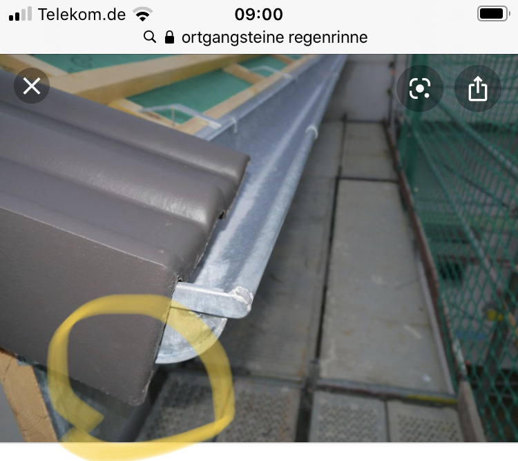

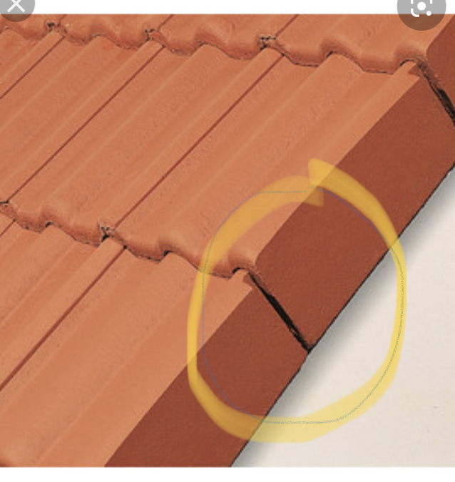

    Hallo liebe Kollegen,
    nach langer Bauphase ist es geschafft. Haus steht und die Fehler machen sich immer mehr bemerkbar.
    Ich würde mir eure zweite Meinung zum Thema Dach einholen wollen.
    Die Situation stellt sich wie folgt dar.
    Wir haben ein Pultdach mit 25 Neigung. Verlegt wurden Flachdachziegel Braas Tegalit Protegon.
    Folgendes Problem:
    Regenwasser läuft seitlich an den Ortgangsteinen ab. Teilweise durch den Spalt zwischen den Ortgangsteinen. Dann gefällt mir auch nicht, dass am Ende vom Ortgang das Wasser nicht in die Rinne läuft sondern an der Spitze komplett runter. Ich habe Bilder zur Verstärkung meiner Erklärung dazugefügt. Keine Original Bilder.
    Ich würde mich über euren Rat freuen. Evtl. hattet Ihr selbigen Fall und es gab eine Lösung.
    Vielen Dank und bis bald

    Was meinst Du mit "Kollegen"?
    Bist du Archi, BauIng oder Bauhandwerksmeister? Deine Frage vermittelt jedenfalls nicht den Eindruck.
    Zu deinem "Problem":
    Es ist doch ganz klar, dass an der Windfeder des Ortganziegels Wasser abläuft und abtropft. Einen Mangel seh ich darin nicht. Wäre auch albern.
    Zu deiner "Idee" dass das Wasser vom unteren Eck der Ortgangziegel in die Regenrinne zu leiten würde ich dich mal zum nachdenken anregen wollen und um einen zeichnerisch konstruktiven Entwurf bitten, wie diese Konstruktion denn dann aussehen soll :mauer

    Das ist kein Problem, sondern normal!!!
    Ansonsten solltest du dir wenigstens mal die Mühe machen Realbilder zu posten oder aus dem Netz die richtige Pfanne als Bild zu kopieren und wenn du den Tegalit Ortganstein anschaust, dann sollte dir klar sein, dass es bei seitlichem Wind keine Randaufkantung gibt, die den Wasserübertritt aus der Dachfläche über den Ortgang verhindert.
    Ortgangstein links Ausst. 110 mm Tegalit - günstige Baustoffe online.
    Braas Tegalit Ortgang links 93 mm Ausschnitt Protegon matt granit online kaufen | bausep.de
    Hättest ja alternativ eine Ortgangverblechung mit stehender Kante bauen lassen können - sieht dann aber natürlich nicht so schön aus.

    Der Bachbaustein ist doch nur so ein plattes Ding, dem fehlt die Welle und der Wind drückt dir das Wasser am Ortgang runter.
    Vielleicht ist auch nicht der Endboden der Dachrinne nicht richtig dicht verlötet.
    Fotos würde mit Sicherheit helfen!

    Wie schon geschrieben wurde:
    Beide Fotos von dir zeigen nicht die Braas Tegalit Pfanne.
    Bei dem 2. Foto ragt die Pfanne zu weit in die Rinne hinein, sodass Regenwasser über diese hinausschießen kann.
    Deine Tegalit-Pfanne ist komplett flach, sodass sich das Wasser nicht in einer Vertiefung sammelt
    sondern über die komplette Pfannenbreite abläuft.
    Um fast das komplette Ablaufwasser sammeln zu können müßte die Rinne die seitliche Abkantung
    der Ortgangpfanne fast berühren, was wegen Ausdehnungsmöglichkeit der Rinne
    kaum möglich ist- notfalls müßte etwas gebastelt werden oder ein Wulst zur Wasserableitung
    auf der untersten Ortgangpfanne hergestellt werden- optisch kaum akzeptabel.
    Alternativ Ortgangpfanne seitlich so ausschneiden dass die Rinne diese überragt.
    Ob sich das gegenüber optischen Nachteilen lohnt?
    Auf den seitlichen Schenkel der Ortgangpfanne treffendes Regenwasser läuft immer senkrecht ab.
