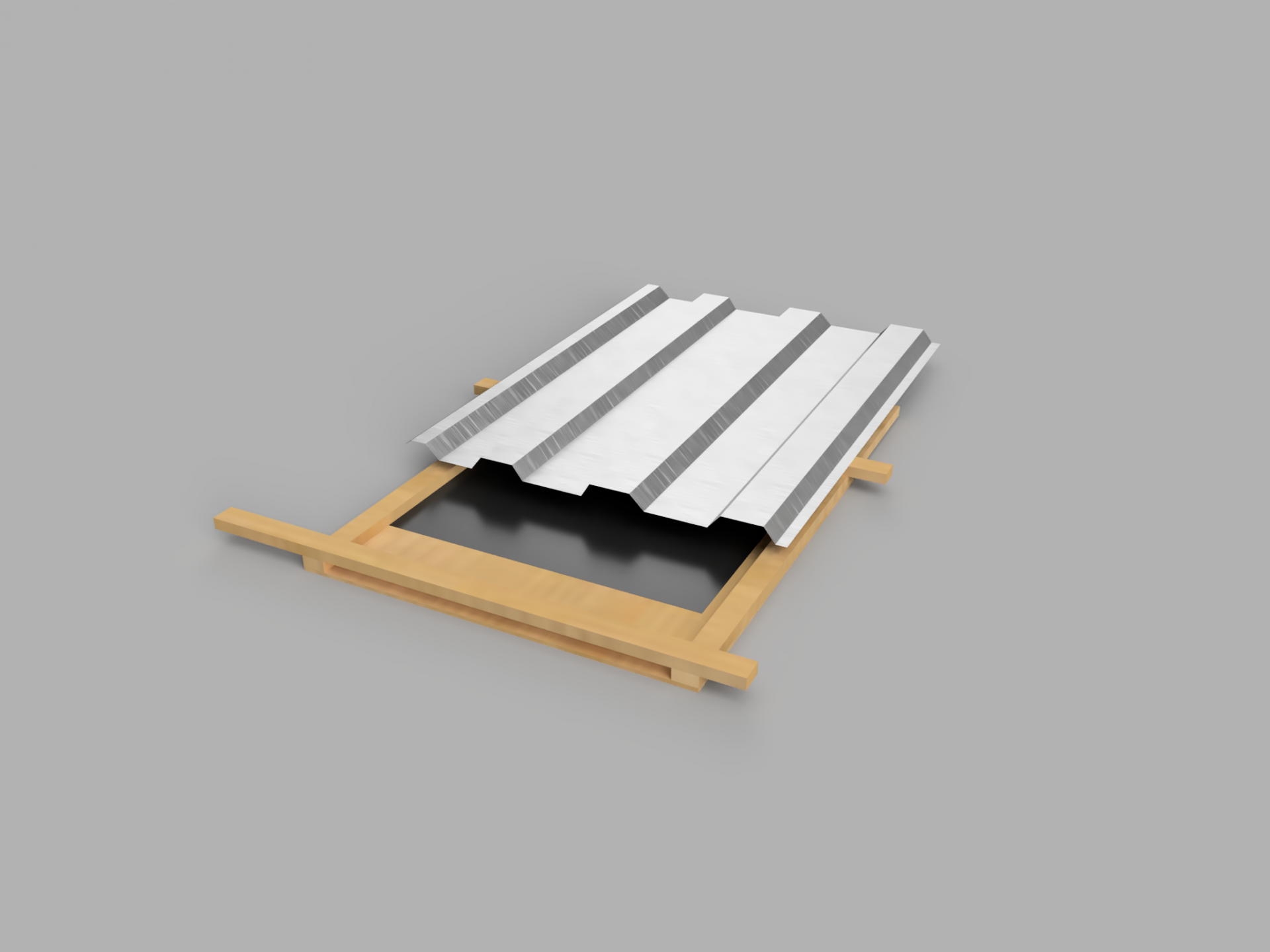

    Guten Tag,
    für meine ungedämmte Holzhütte im Kleingarte plane ich ein Blechdach. Es handelt sich um ein Pultdach mit 3° gefälle.
    Aktueller Aufbau von oben nach unten: Dachbleche (Baumarkt + undicht an den Stößen), Traglattung, Silofolie (PE 150my), Schweißbahnen (aus verschiedenen epochen und undicht), Holzschalung, Holzsparren.
    Ich würde das Dach bis auf die Sparren und Holzschalung entfernen und neu aufbauen. Der neue Aufabu sollte dann folgendermaßen aussehen: Trapezblech (35/207 in voller Dachlänge), Traglattung, Konterlattung, Silofolie, Holzschalung, Holzsparren.
    Die Silofolie möchte ich gerne zum Abführen des Kondenswasser einsetzen. Ist es ein Problem auf der Holzschlaung eine Silofolie (Dampfsperre?) einzusetzen wenn sie nach unten in die Hütte freiligen?Im Anhag ist eine Zeichnung (ohne sparren). Über eine Rückmeldung würde ich mich sehr freuen. Unbenannt_v1_2024-Feb-19_11-33-21AM-000_CustomizedView26341367623.png

    Wenn die Schalung ok ist würde ich mit EPDM-Plane abdichten-
    einfacher, günstiger und wegen dunkler Oberfläche mehr Erwärmung und schnellere Trocknung der Holzbauteile

    Sehr geehrter Herr Teich,
    vielen dank für Ihre Antwort. Die Bleche sowie die Silofolie stehen mir kostenfrei zu verfügung. Deshalb würde ich diese gerne verbauen. Spricht aus Ihrer sicht etwas dagegen?

    das Dach wurde im letzten März genau wie beschrieben aufgebaut. Die feuchten Stellen, die durch das zuvor beschädigte Dach entstanden waren, sind rasch getrocknet. Auch in diesem Winter habe ich den Eindruck, dass alles sehr trocken ist. Dank der Konterlattung ist das Dach gut hinterlüftet.
    Ich werfe regelmäßig mit der Taschenlampe einen Blick unter die Bleche und konnte bislang kein Kondensat auf der Silofolie feststellen. Vereinzelt bilden sich Tropfen an den Blechen, jedoch ohne abzutropfen.
    Die Bleche sind sehr stabil und lassen sich problemlos betreten, was auch mit dem gewählten abstand der Lattung zusammenhängt.
    Viele Grüße!
