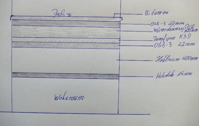

    bin neu hier und muss jetzt mal einfach "Kenner" befragen, da mir die Suche im www zu viele Antworten und Lösungen gab.
    Nach einer Dachneueindeckung meines Pultdachs, 7 Grad Neigung, zeigen sich nun an meiner Zimmerdecke aus Holz nach 1 Jahr Feuchtigkeitsflecken.
    Hab mal den Querschnitt skizziert.
    Mir macht "Sorgen", dass zwischen Zimmerdecke und OSB/Dampfsperre 40cm Hohlraum sind.
    Hätte man nicht direkt hinter der Zimmerdecke eine Luftdichtheitsschicht anbringen müssen?
