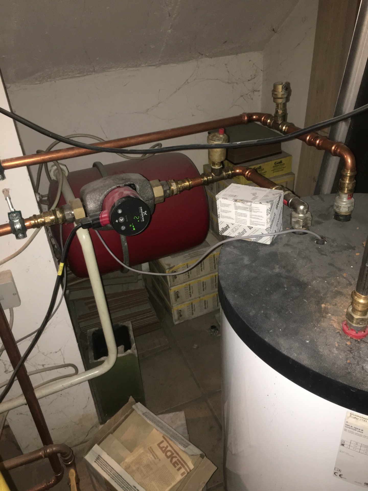

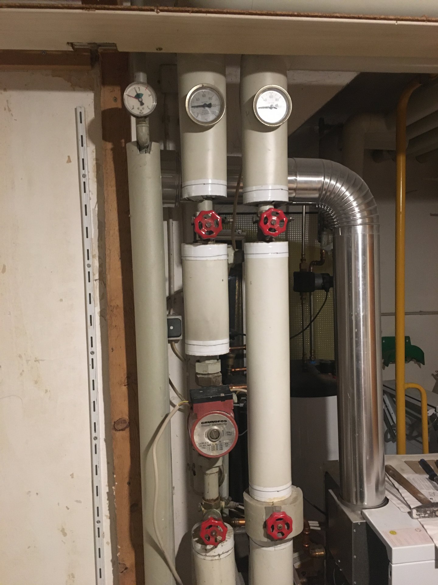

    Servus zusammen,
    Ich habe einen Vaillant Atmovit Classic. Eine Pumpe wie Grundfos ups 20-35 und einen Temperatureegler (super alt).
    Der Vaillant zeigt mir in der Diagnose, dass die Pumpe und Regler im Wohnzimmer aktiv sind. Bei der Diagnose d.30 „wärmeanforderung der elektronik“ zeigt er allerdings, dass er einen Wert 0, also nicht.
    Pumpe wird warm/teikweise heiss aber leitet das Heizwasser nicht weiter.
    Kann eventuell die dedekte Pumpe disen Wert für d.30 auslösen ?
    Danke vielmals

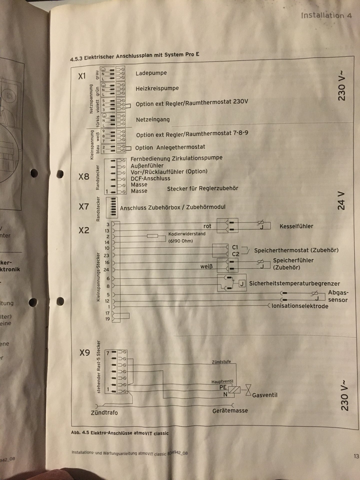

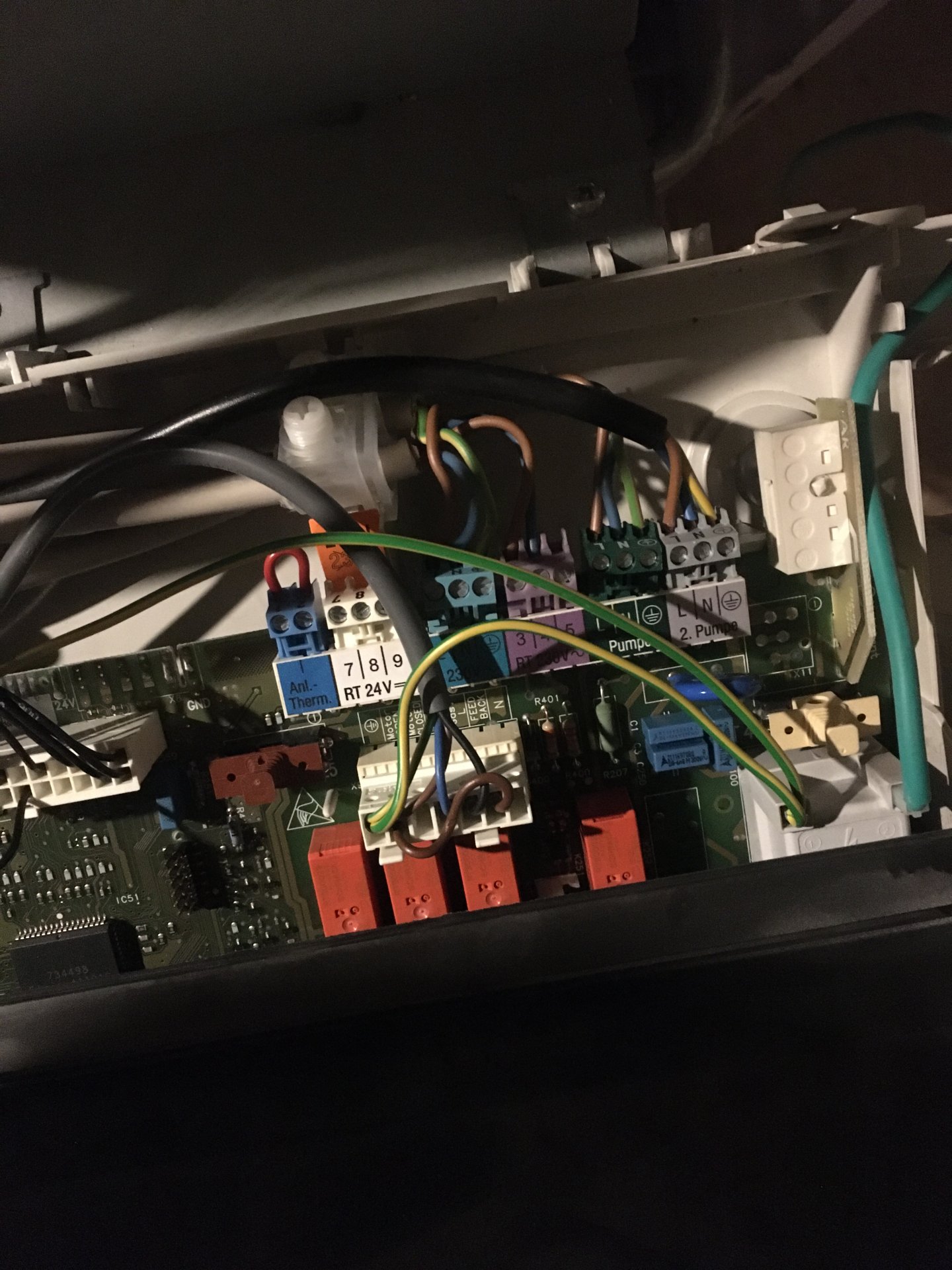

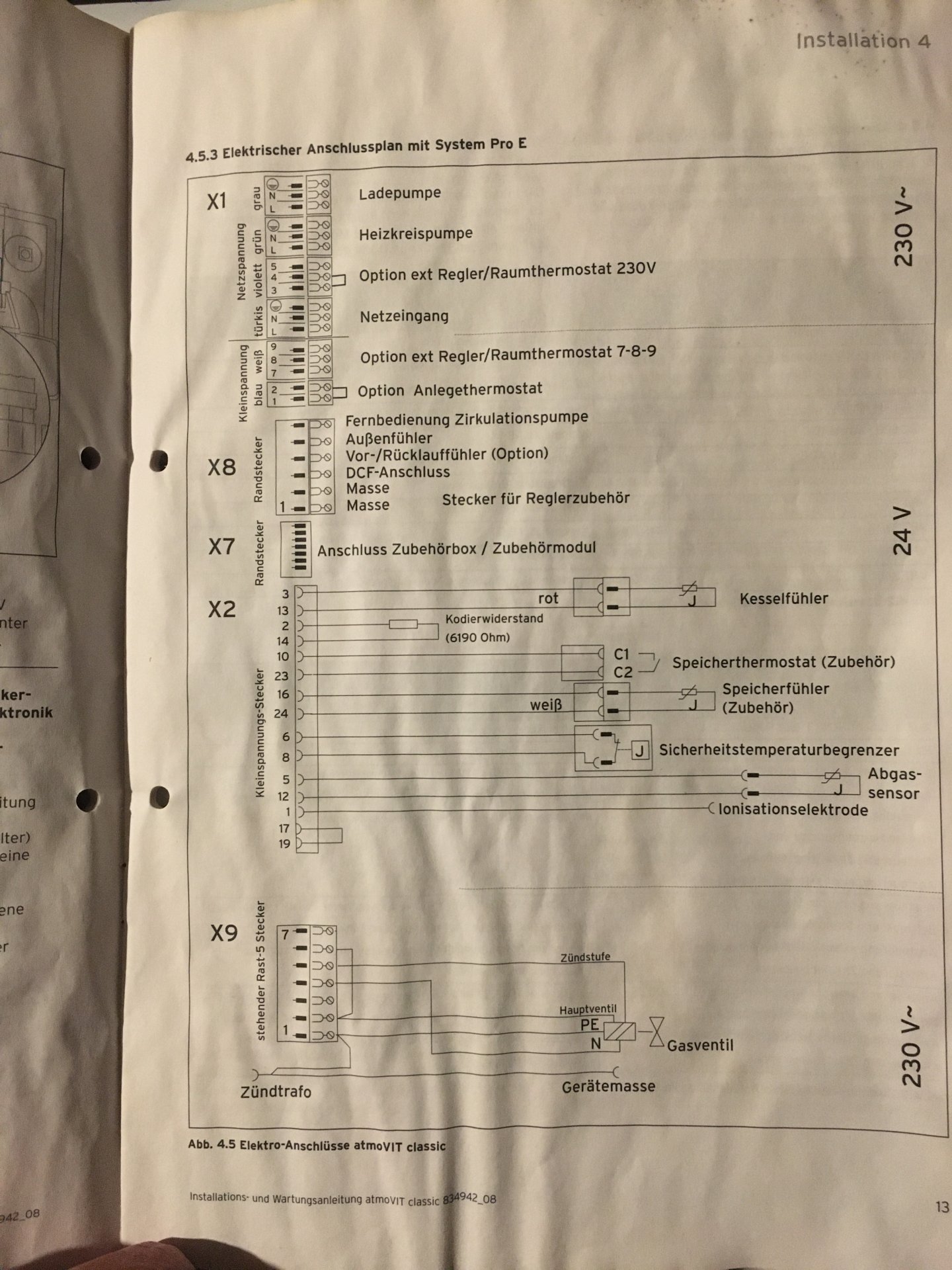

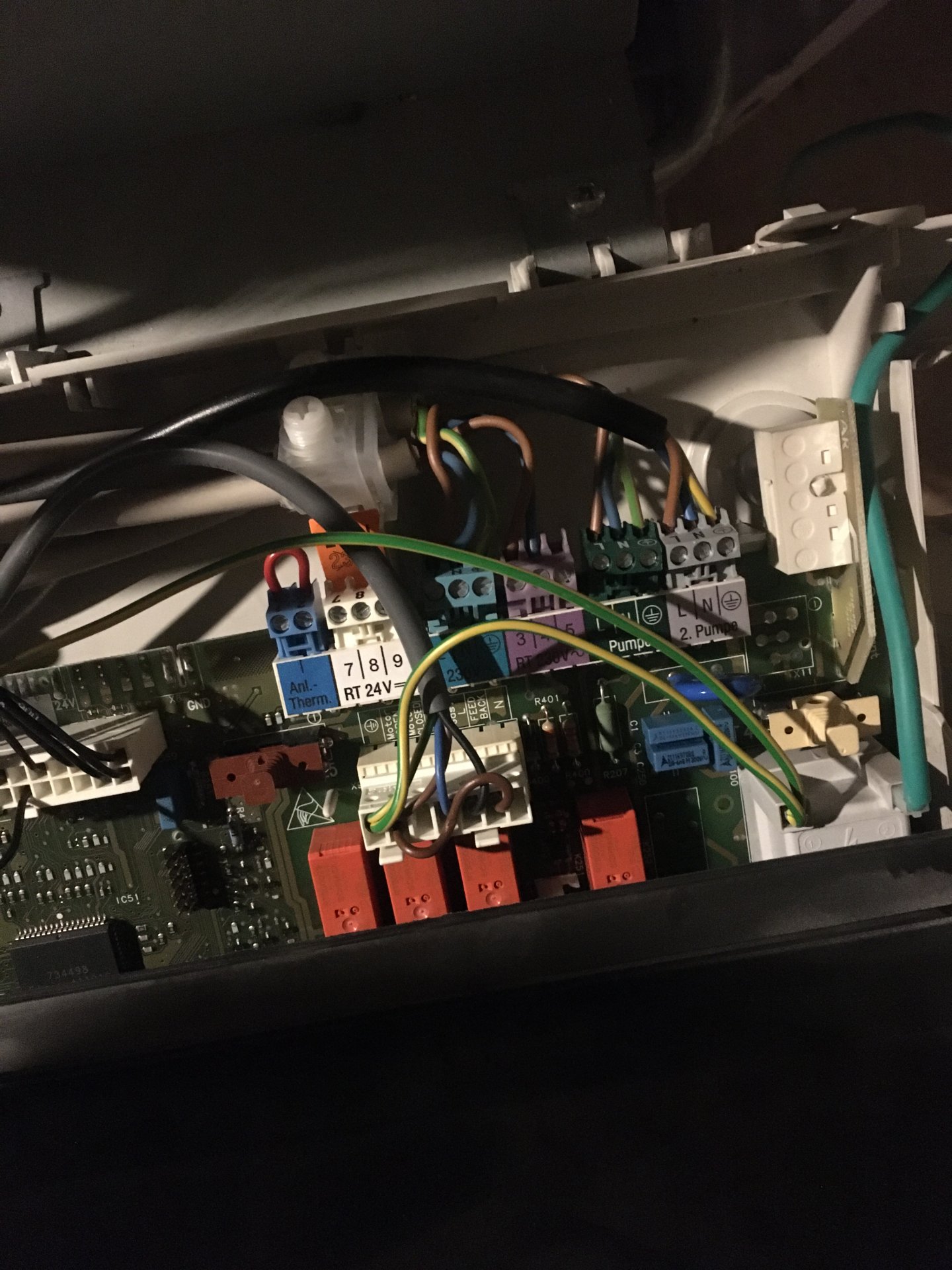

    An die Platine ran und am grünen Stecker messen. 230V für die Pumpe.
    Üblicherweise haben die Kessel eine externe Pumpe. Bei Ersatz gleich eine Hocheffizienzpumpe wählen.

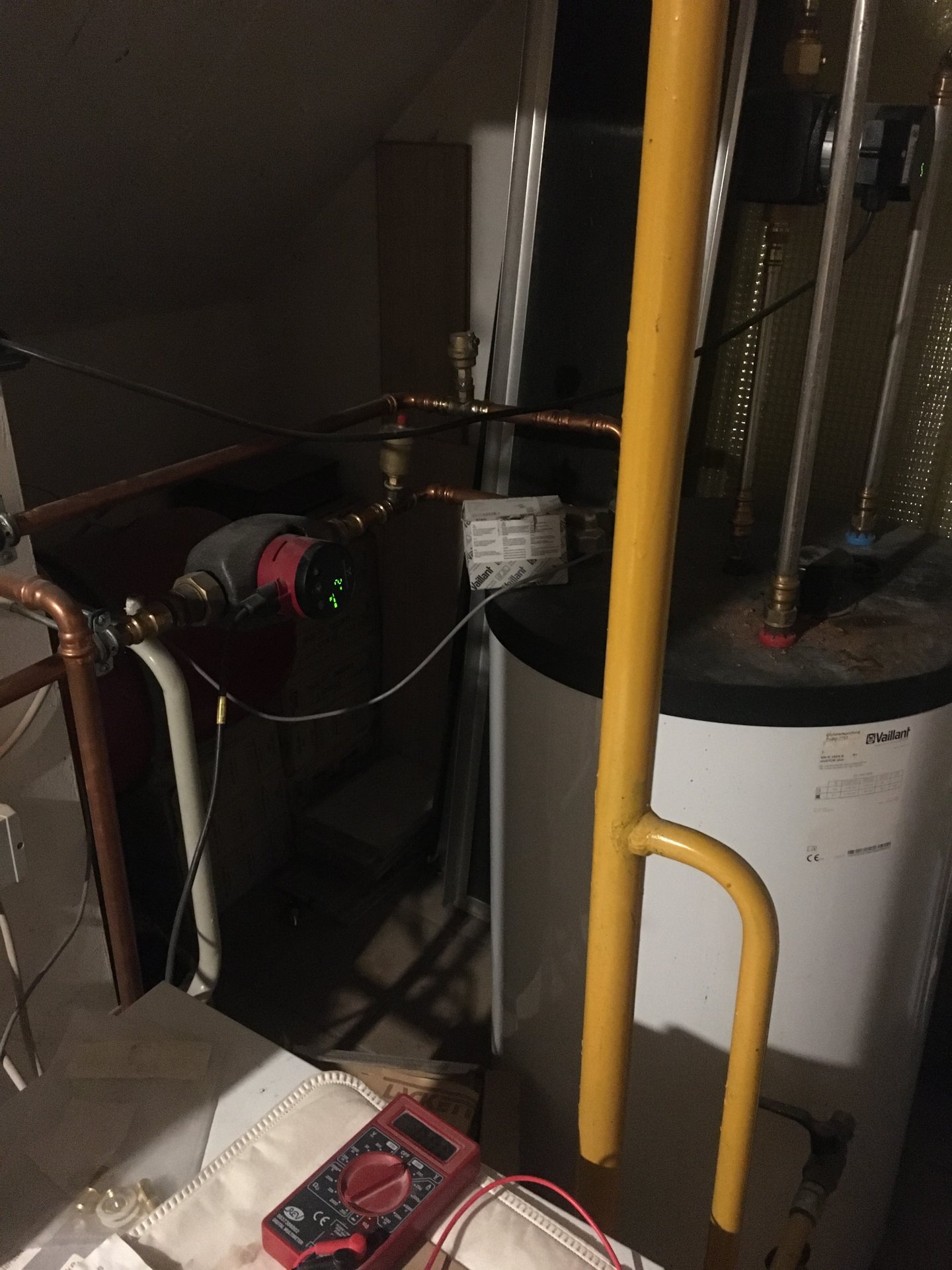

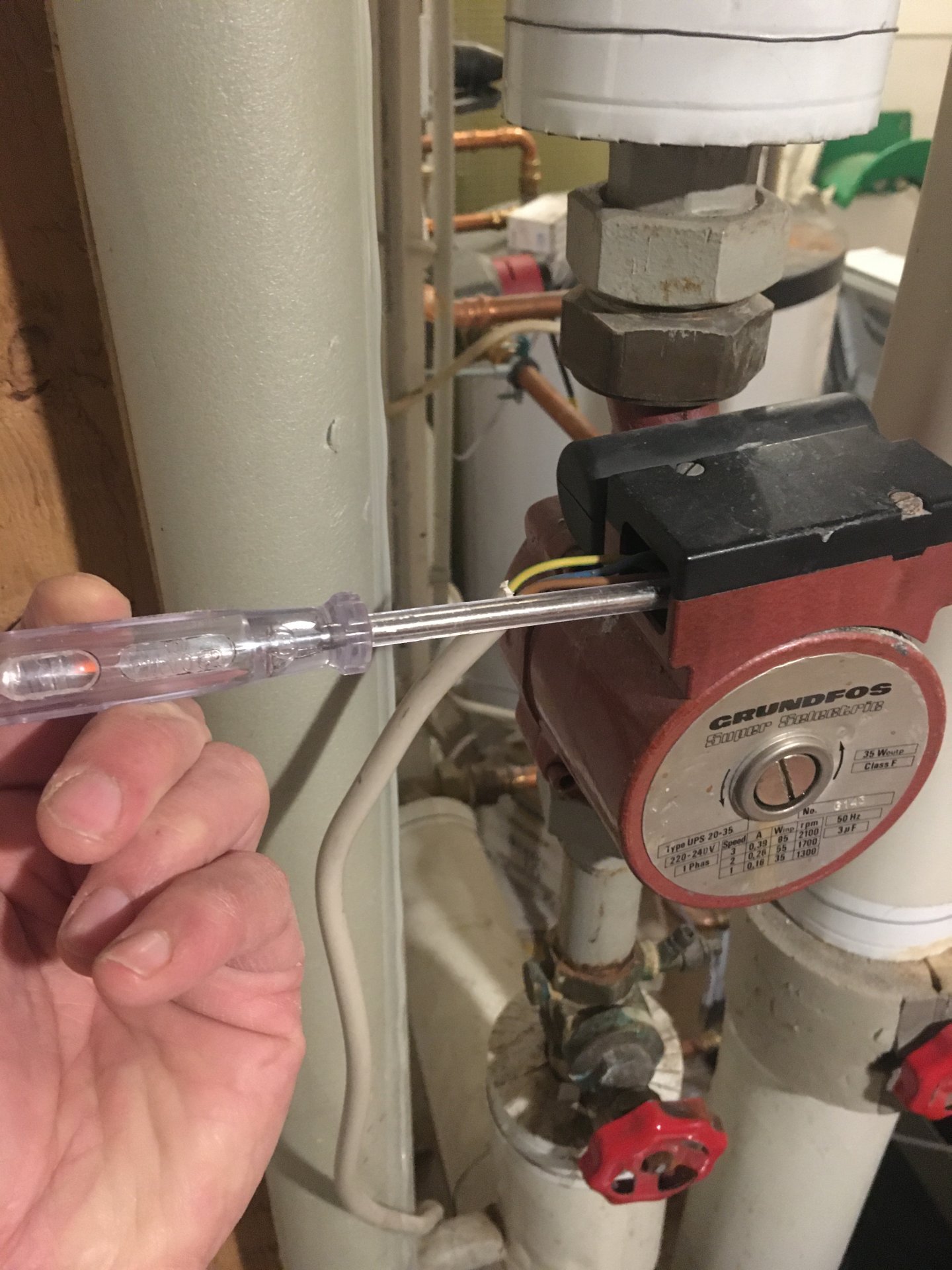

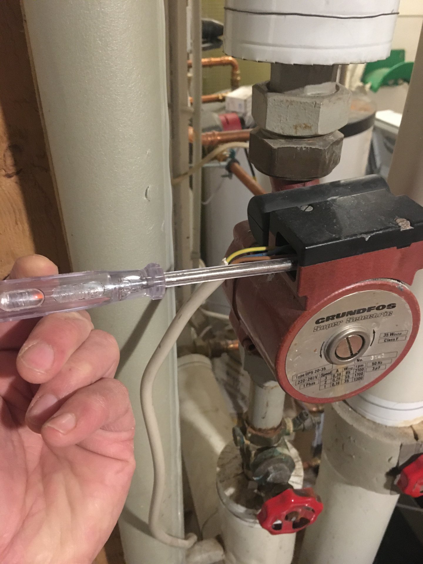

    kurze Antwort. Mit Phasenprüfer konnte ich feststellen, dass an der Pumpe Strom anliegt.
    Lange Antwort:

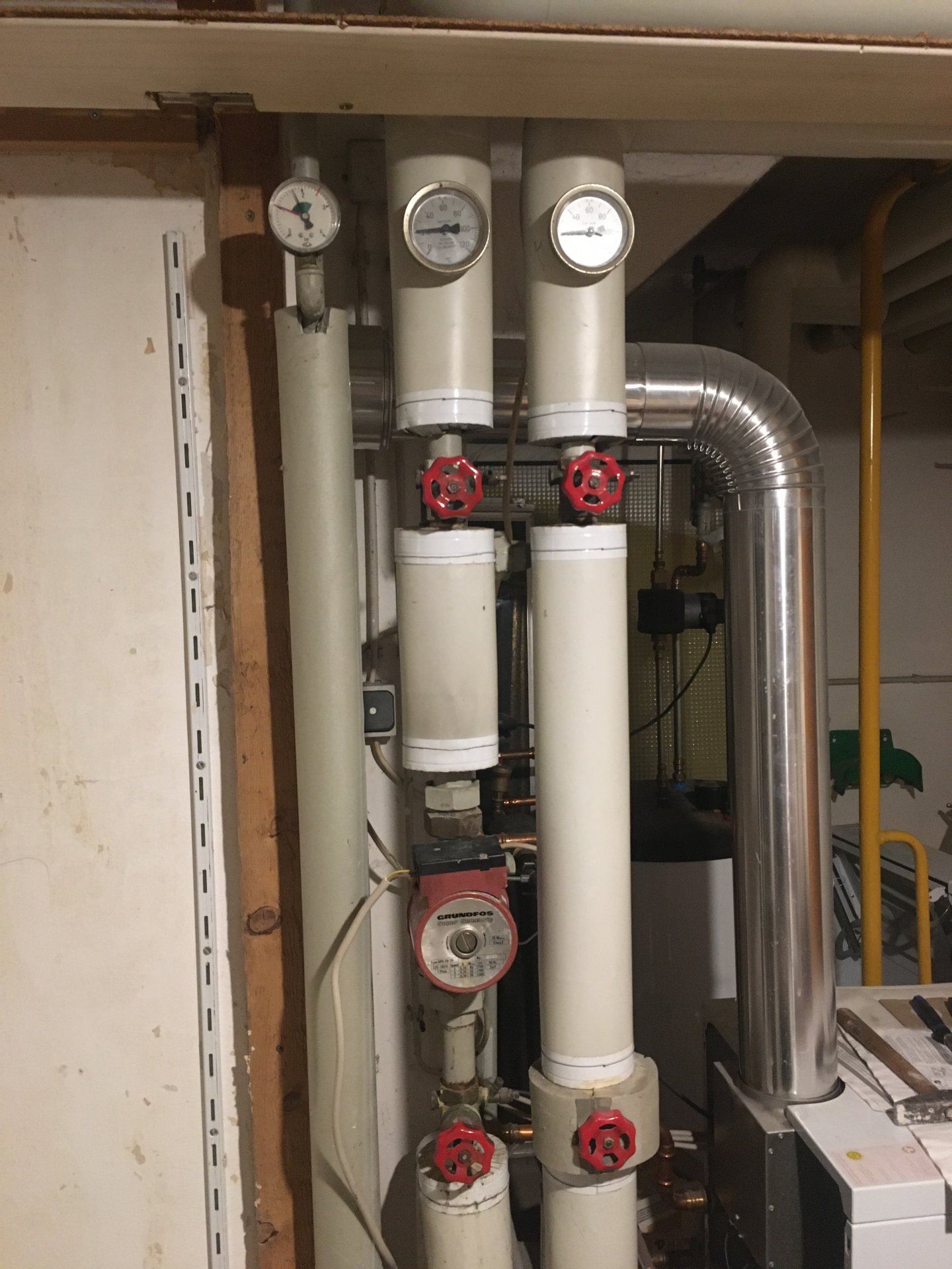

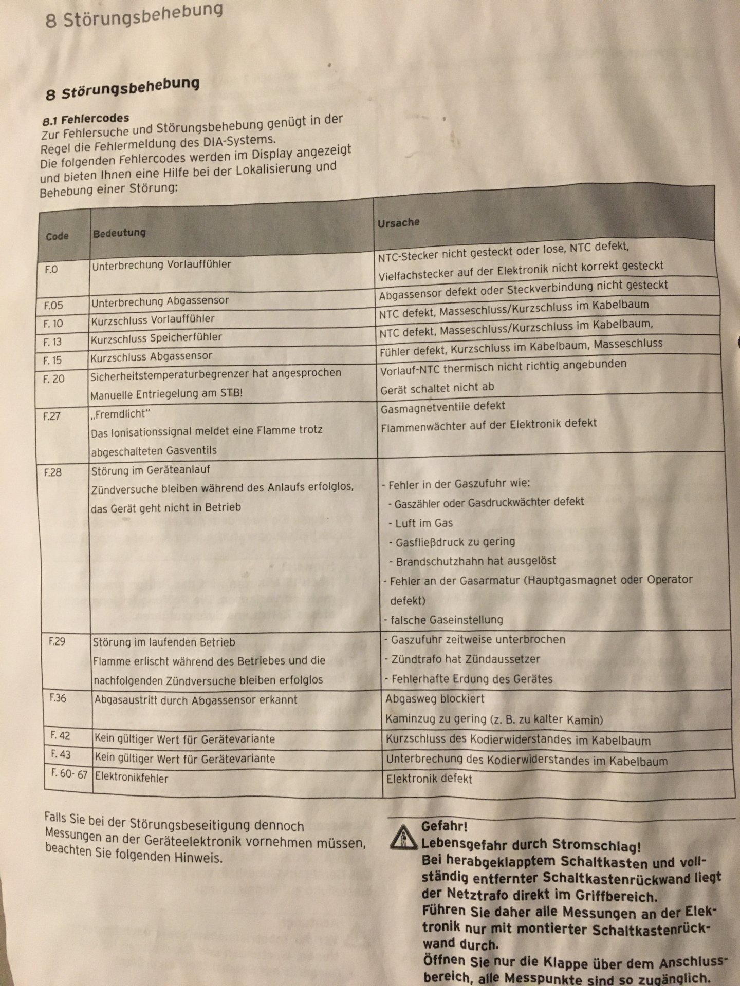

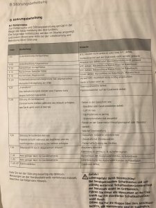

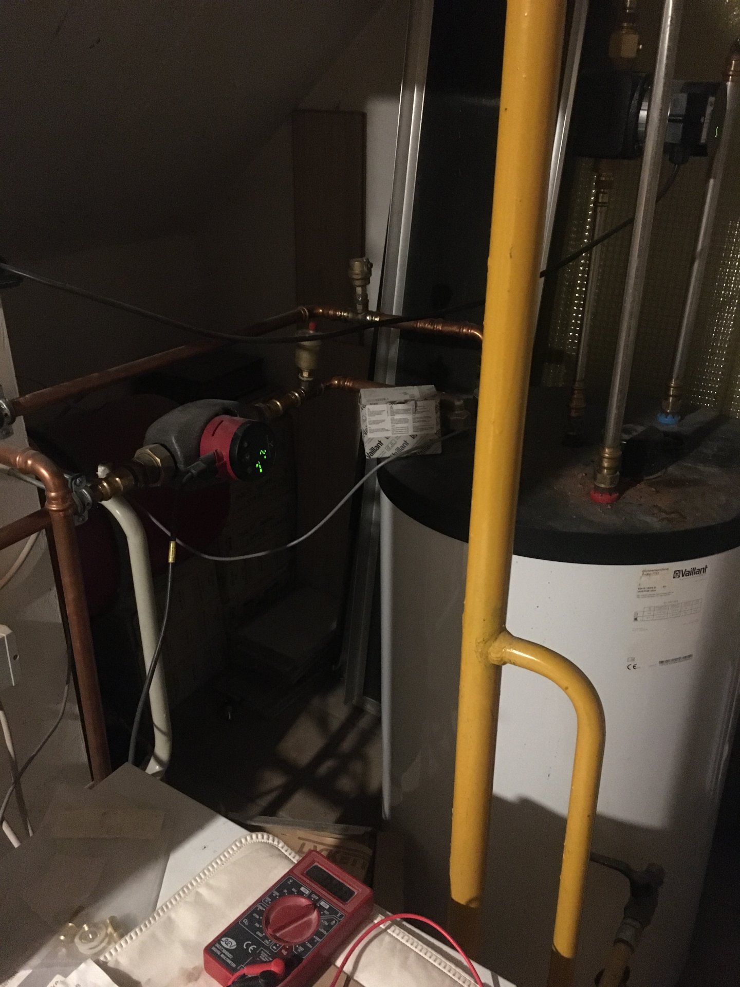

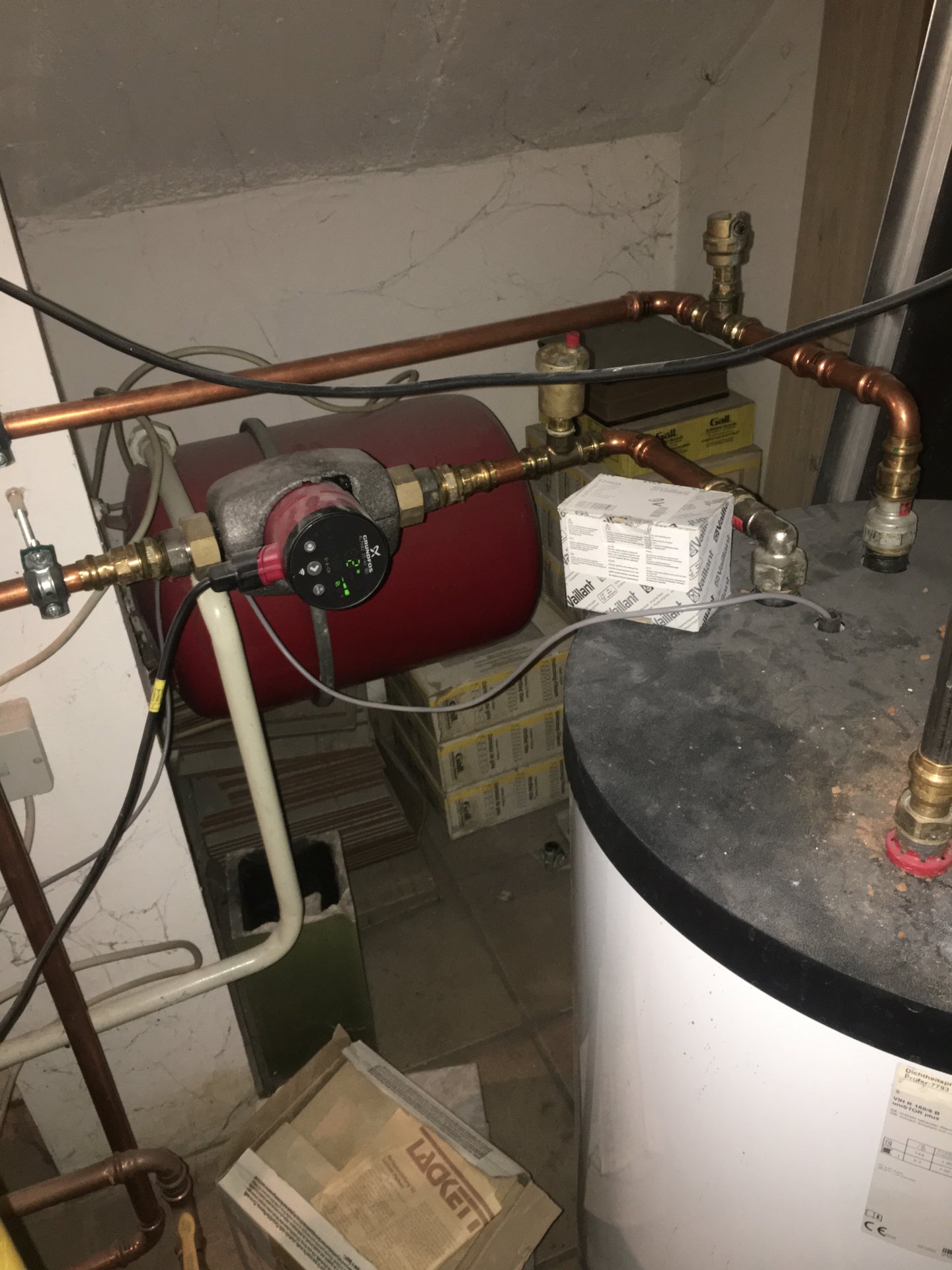

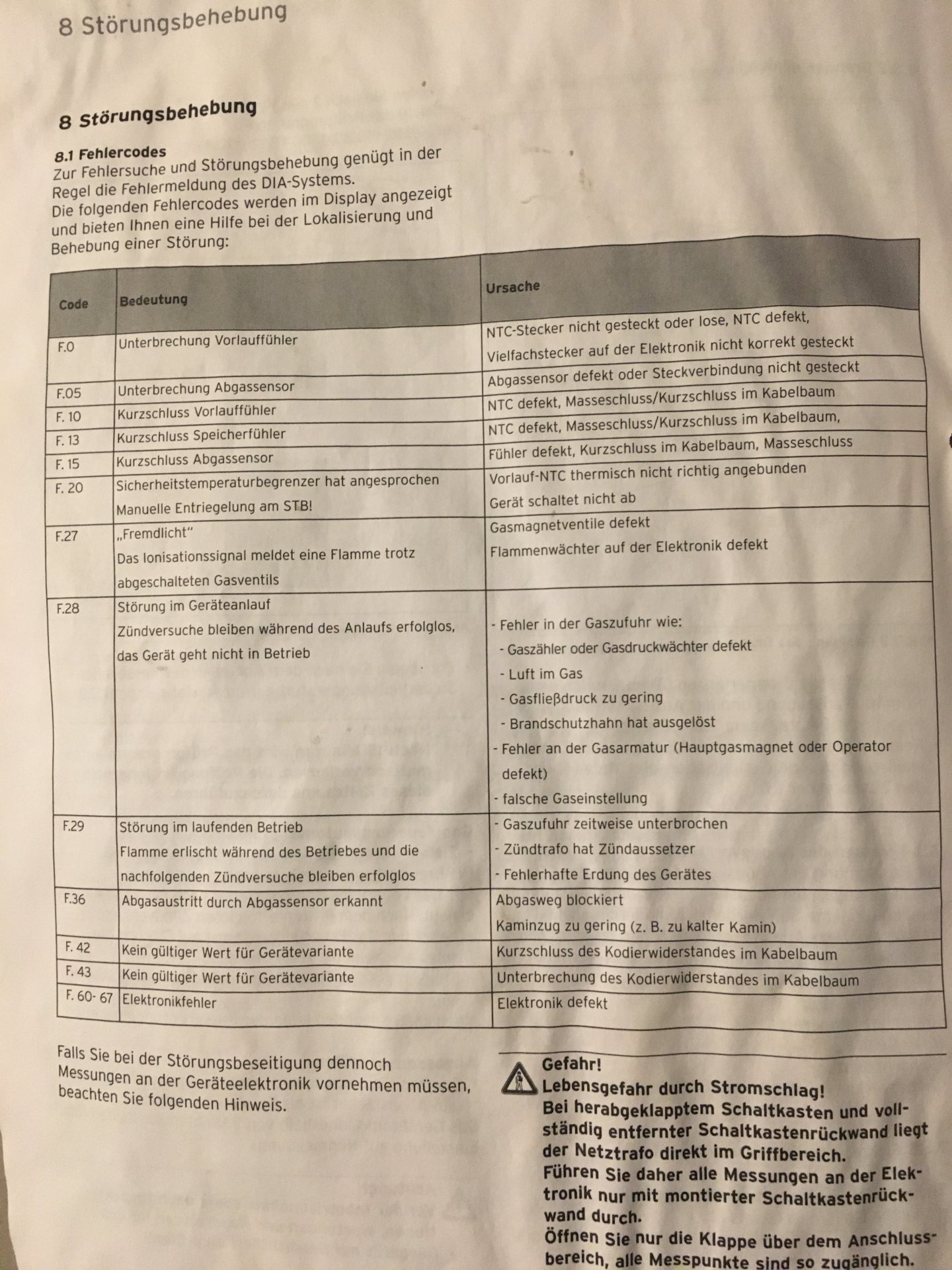

    Schaut Euch bitte die Fotos an. Ich habe 2 Pumpen, eine zum Speicher (Pumpe1) und eine Richtung zu den Heizkörpern (Pumpe 2). Ich habe den Verteilerkasten, aufgemacht, um die Spannung am grünen Kabel ( Pumpe) zu messen. Der Heizer ging aus und zeigte mit einen Fehler F.28 an, siehe Foto für Details, Störung im Gerätelauf. Dieser Fehler kam immer wenn ich die Plastikbox zum Verteilerkasten aufmachen wollte. Ich habe gerade eventuell eine Idee warum aber gleich mehr dazu. Jedenfalls lief nach Neustart und Plastikbox zu wieder die Pumpe 1 an und an Pumpe 2 lag Spannung an. Ich glaube trotz der anliegenden Spannung, dass die Pumpe 2 defekt ist. Der Heizer sagt nur kein Wärmebedarf…Hmm

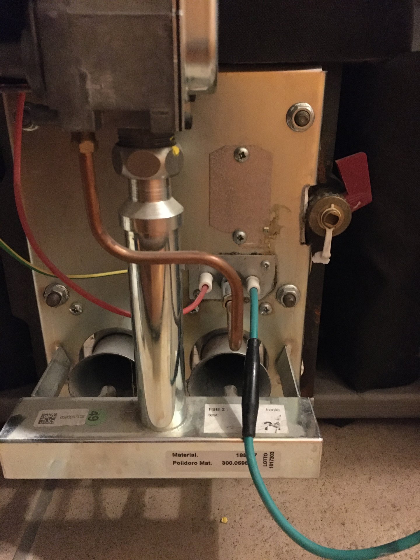

  16. Hucky
    Hucky
    17.10.2022
    114

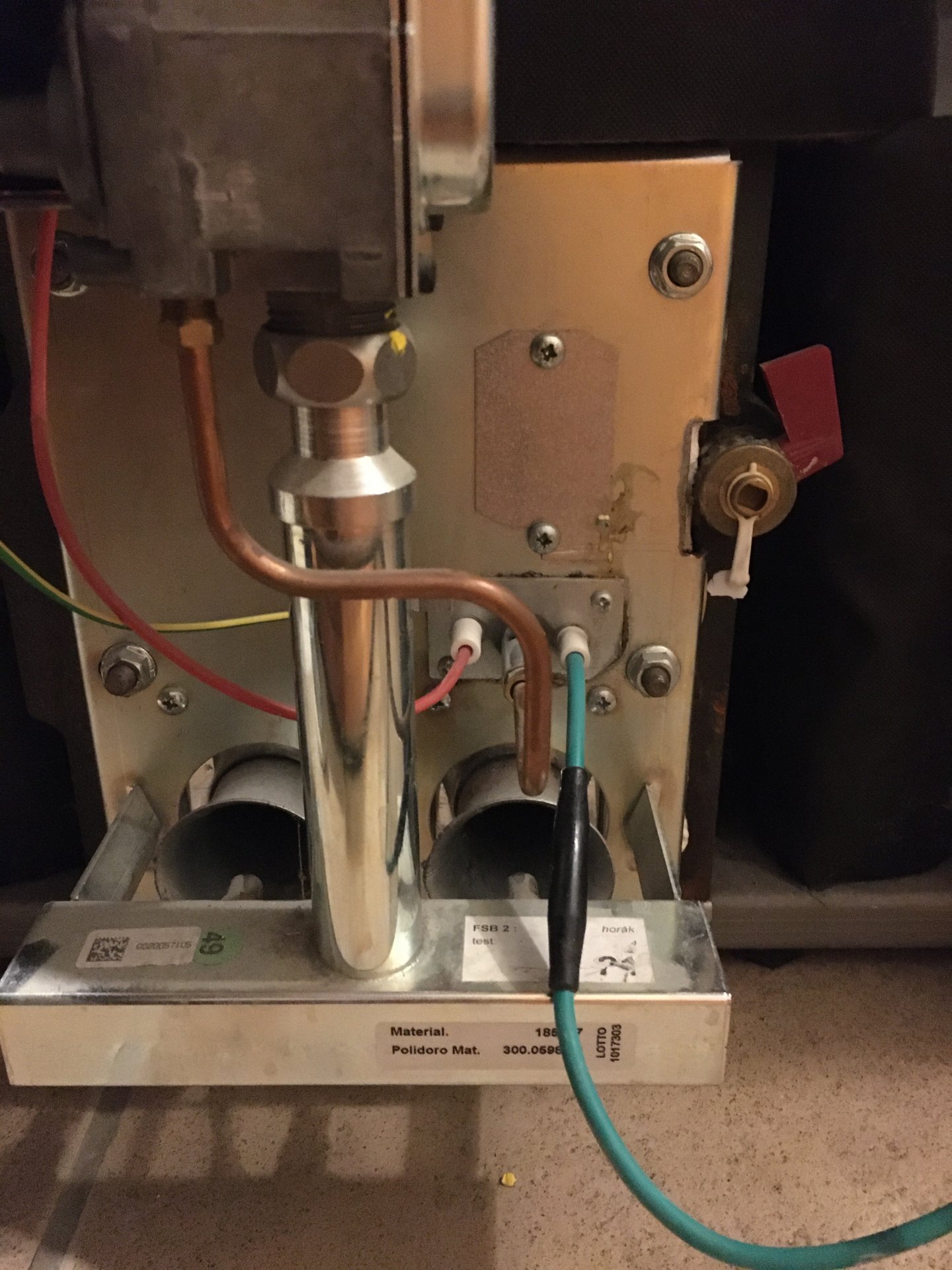

    Eventuell habe ich den Fehler F.28 (Störung im Gerätelauf, Brenner ging aus) bekommen, weil ich versehentlich an das grüne Kabel unten am Brenner rangekommen bin und der Kontakt sich dadurch gelöst hat (Das Kabel ist lose in der Buchse, hat also keinen festen Kontakt) ? Wozu ist dieses grüne Kabel?
  17. #17 simon84, 08.11.2023
    23.509
    7.048
    Wenn an Pumpe 2 Spannung anliegt, sie sich aber nicht dreht dann wird sie wohl defekt / fest sein

    das `grüne´ kommt vom Zündtrafo und muß natürlich festen Kontakt haben
