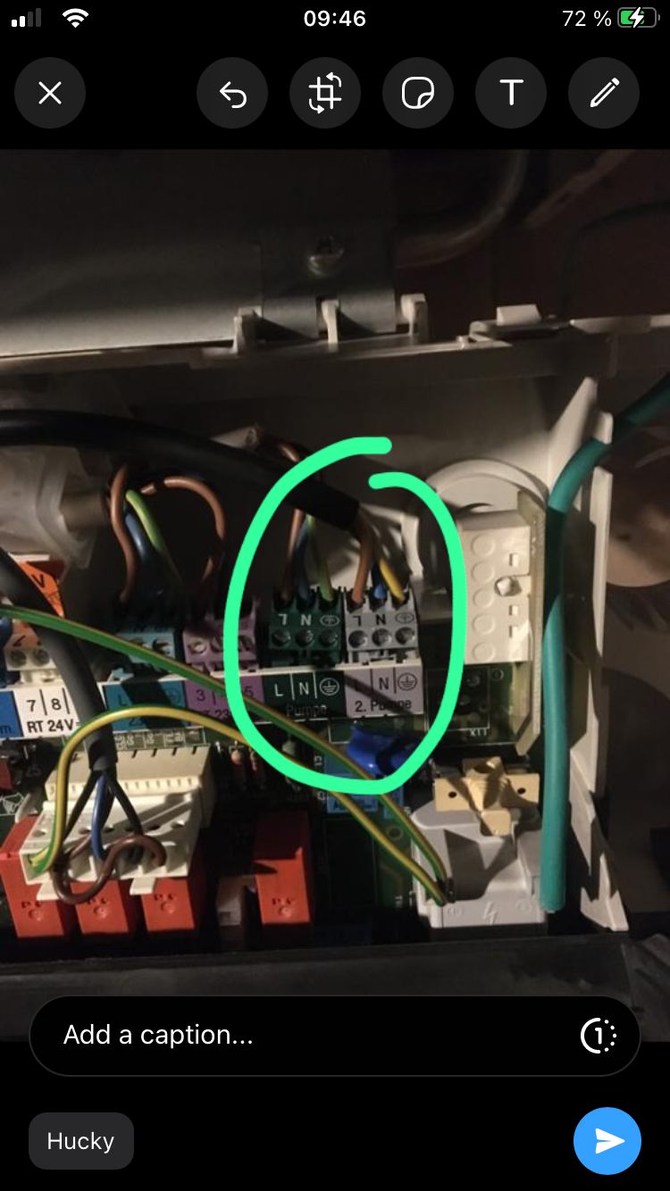

    Ich kriege die alte Pumpe nicht ab. Werde morgen eine ordentliche Pumpenzange besorgen….

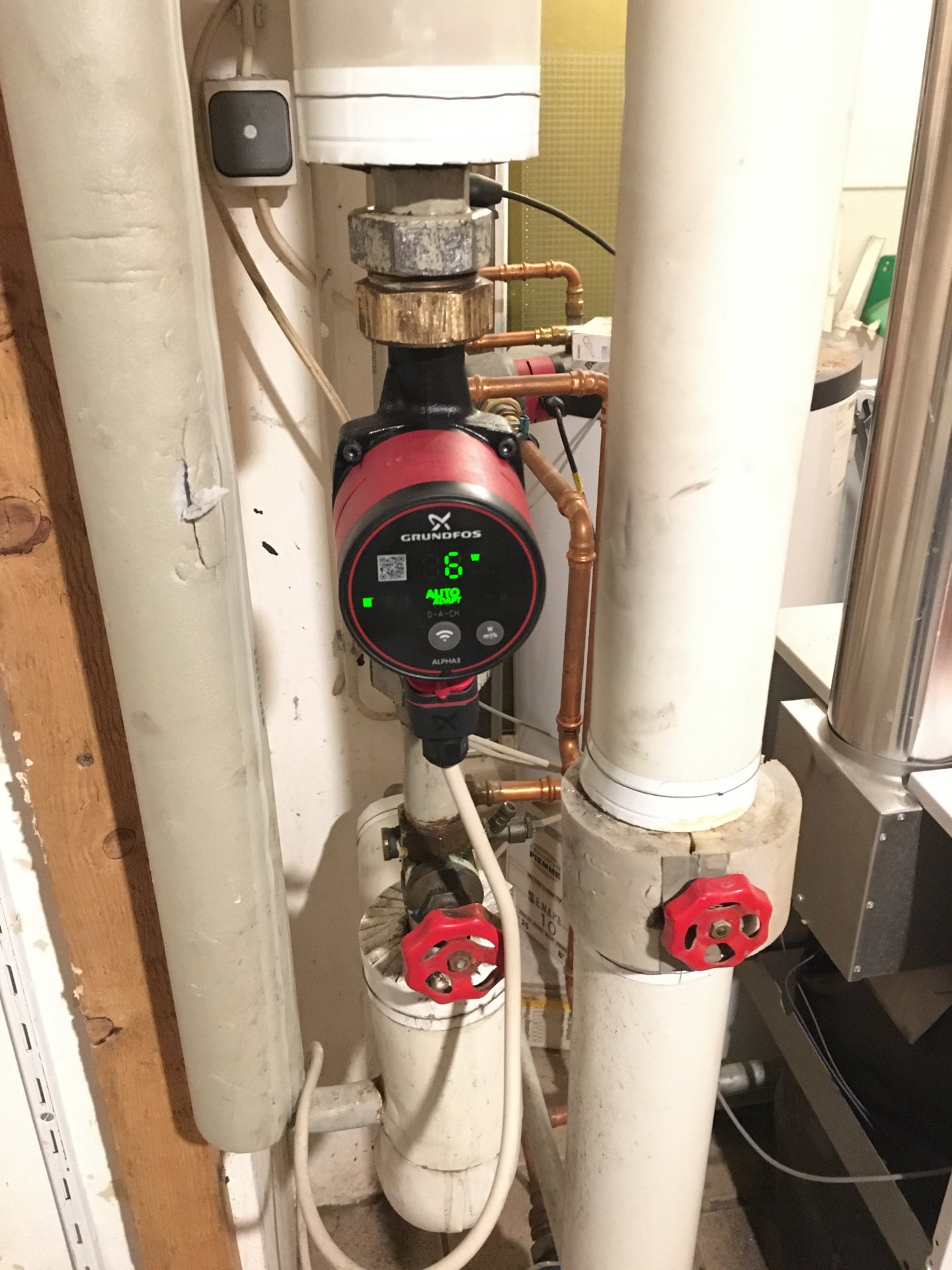

    Ok konnte mit sehr viel Mühe/Kraft/Kumpel die alte Pumpe abkriegen und ersetzen mit einer neuen Grundfos Alpha 3 25-40.

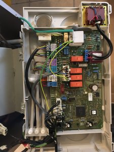

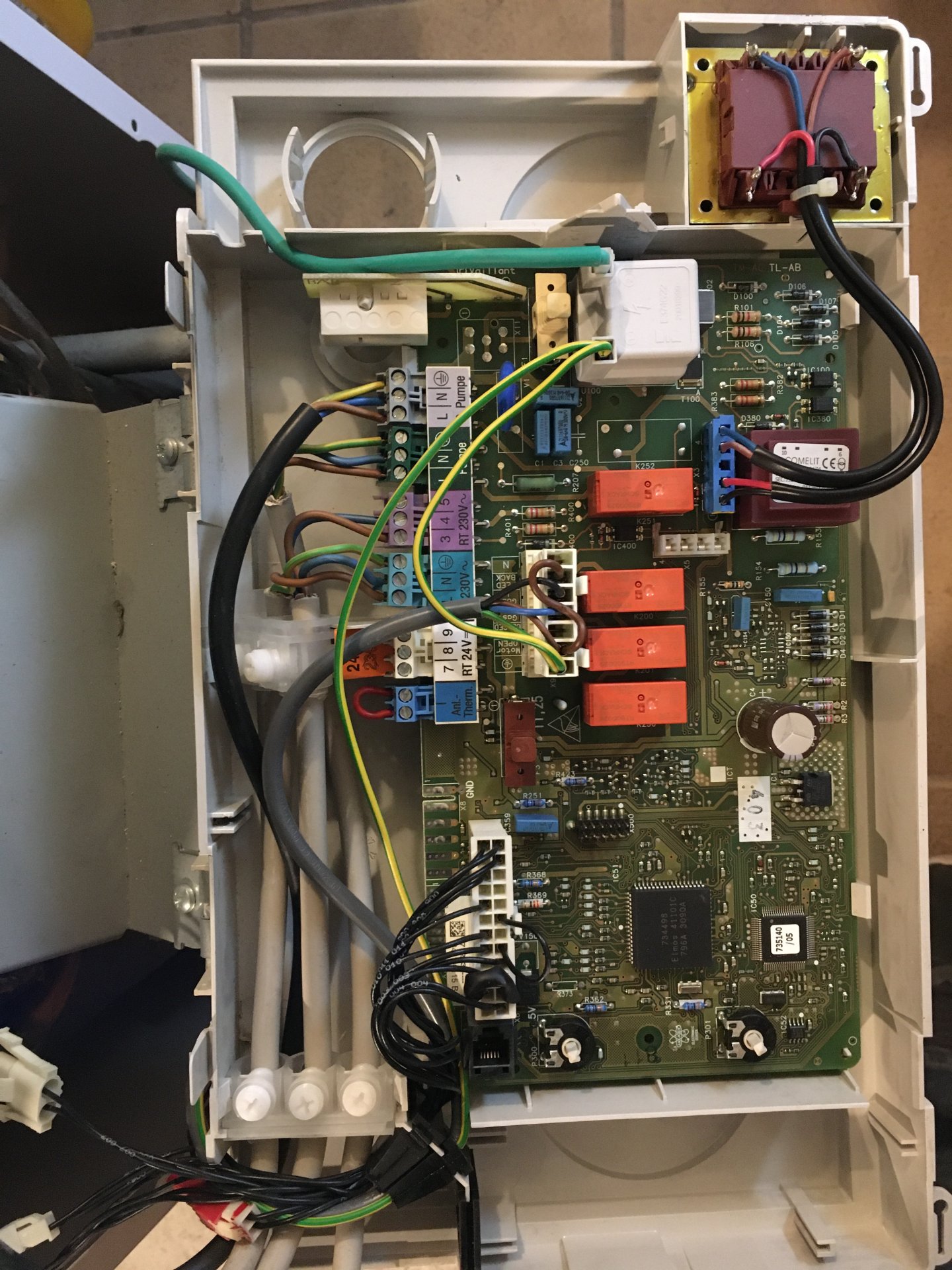

    Zunächst ging die Pumpe nicht an. Es lag keine Spannung sowohl direkt bei der Pumpe als auch im Heizer. Das lag hauptsächlich daran, dass ich - als ich die elektrischen Verbindungen überprüfte- nicht einen Stecker richtig mit der Hauptplatine verbunden hatte. So hatte ich immer einen Wackelkontakt. Zudem hatte ich vorher beobachtet, dass bei 2 Pumpen (Heizkörper und Speicher) immer nur eine zur gleichen Zeit aktiv war. Der Wechsel zu der Heizkörperpumpe erfolgte nach Erreichen der Solltemperatur im Speicher.
