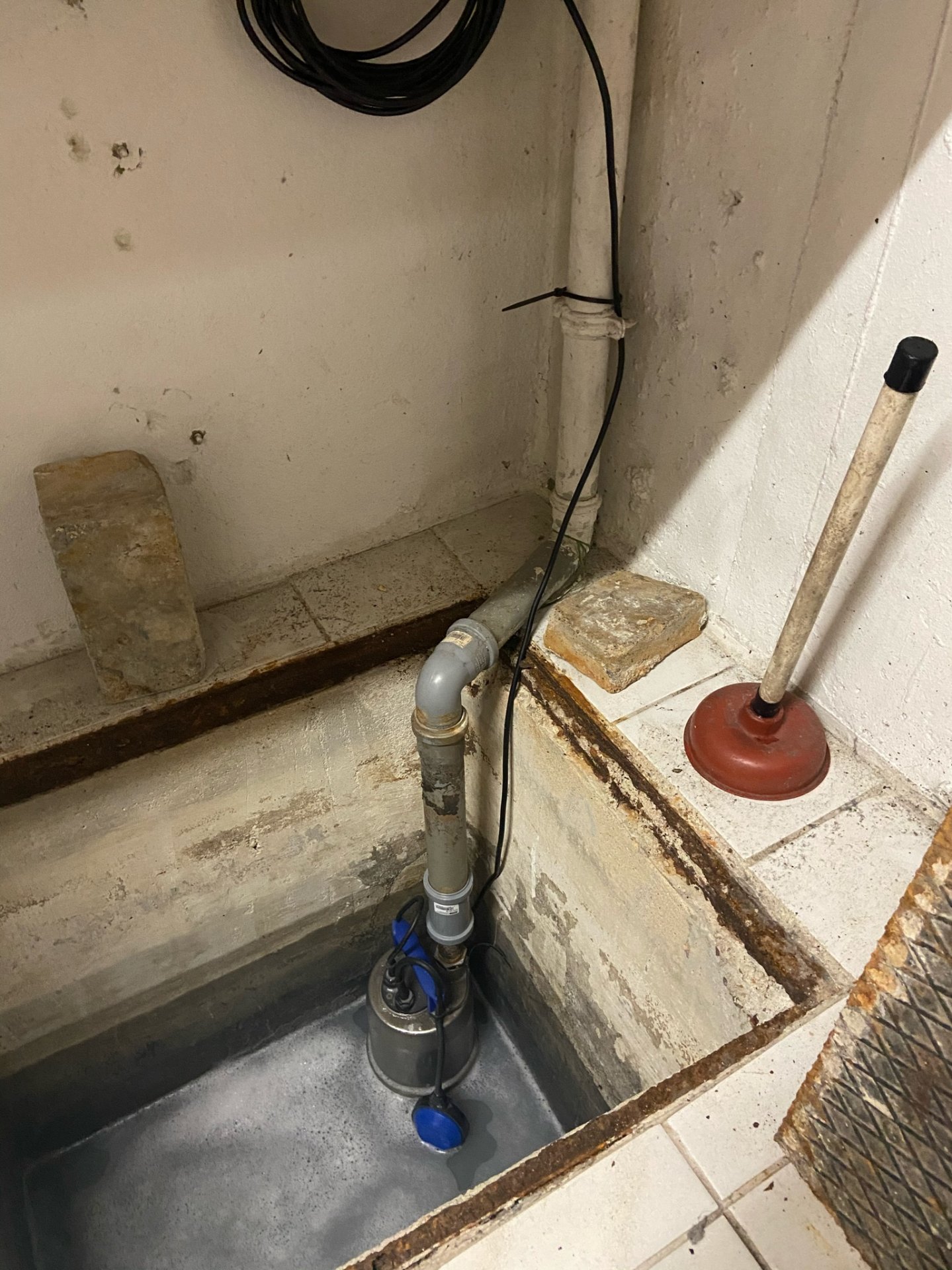

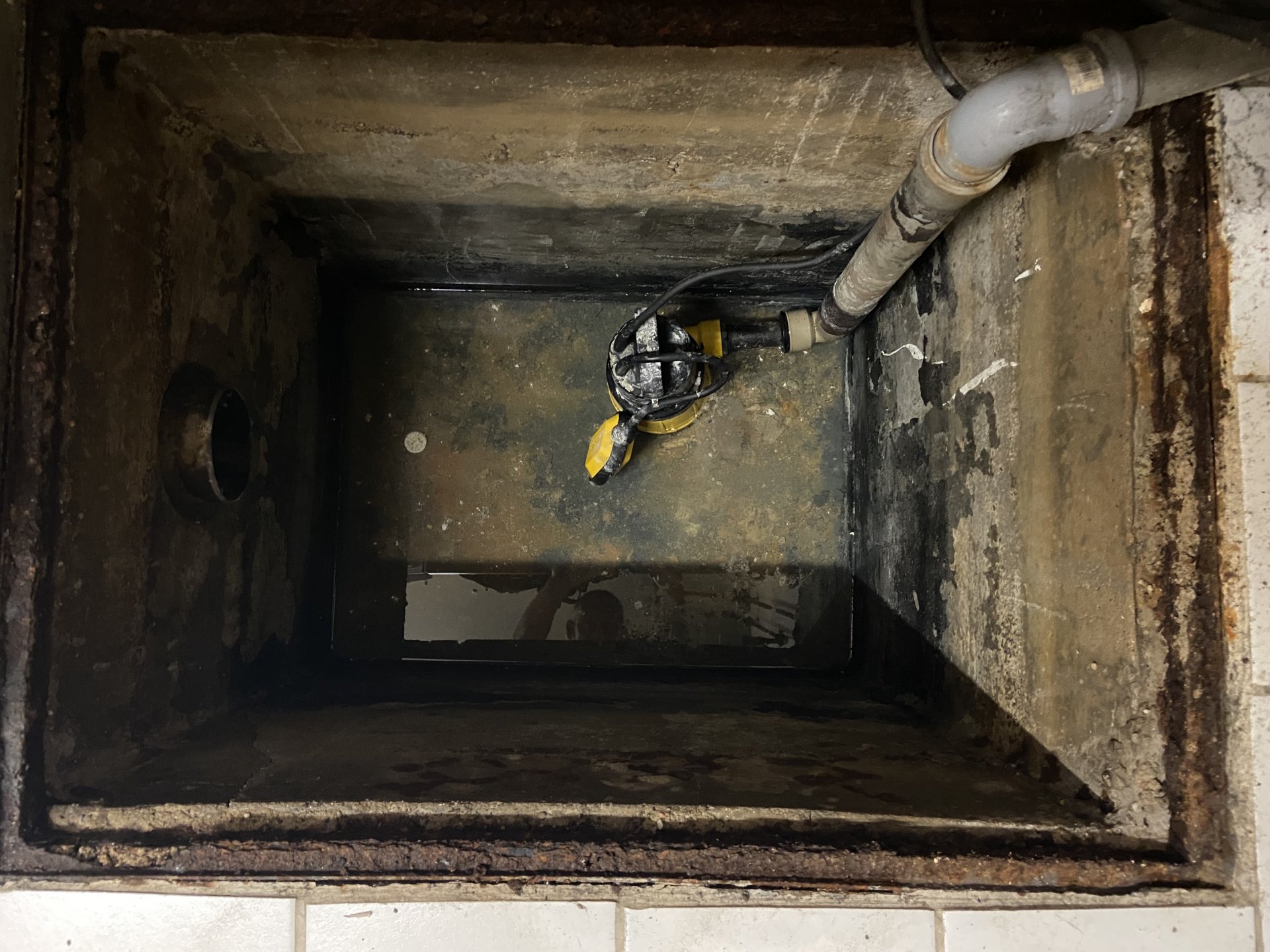

    Wir leben seit kurzem in einem ca. 50Jahre altem Haus. Im Keller haben wir einen Pumpensumpf in dem ein Waschbecken und noch wichtiger die Waschmaschine eingeleitet wird. Vor kurzem ist mir der Geruch zu stark geworden und ich habe den Sumpf geöffnet und gereinigt. Derzeit sieht es geöffnet so aus:
    Jetzt würde ich gern in den Herbstferien den Sumpf sanieren denn ich denke den Rahmen und die Abdeckung kann ich getrost entsorgen. Ihr seht den Zustand des Rahmens ja auf den Bildern.
    Folgende Punkte möchte ich angehe und suche euren Rat hierfür:

    3. Das Abflussrohr sieht mir nach einer komischen Konstruktion aus (erstes Bild). In der Pumpe ist ein Zolliger-Stahlnippel mit beidseitigem Gewinde der in eine Gummimuffe führ die wiederum im HT-Rohr steckt. Wenn das so ok ist (eure Meinung wäre mir hier wichtig) kann das HT-Rohr im Kellerboden verlegen (siehe Punkt 2). Wenn ich das aber jetzt schon im Boden verlege und drüber-fliese soll es nicht völlig Murks sein. Was gehört da eigentlich für ein Rohrsystem dran und wie speise ich es an das HT-Abflussrohr unter der Kellerdecke ein? Gern sagt mir auch ob es da Adapter zwischen Zolligen-Wasserrohren und HT-Rohren gibt.

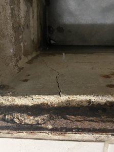

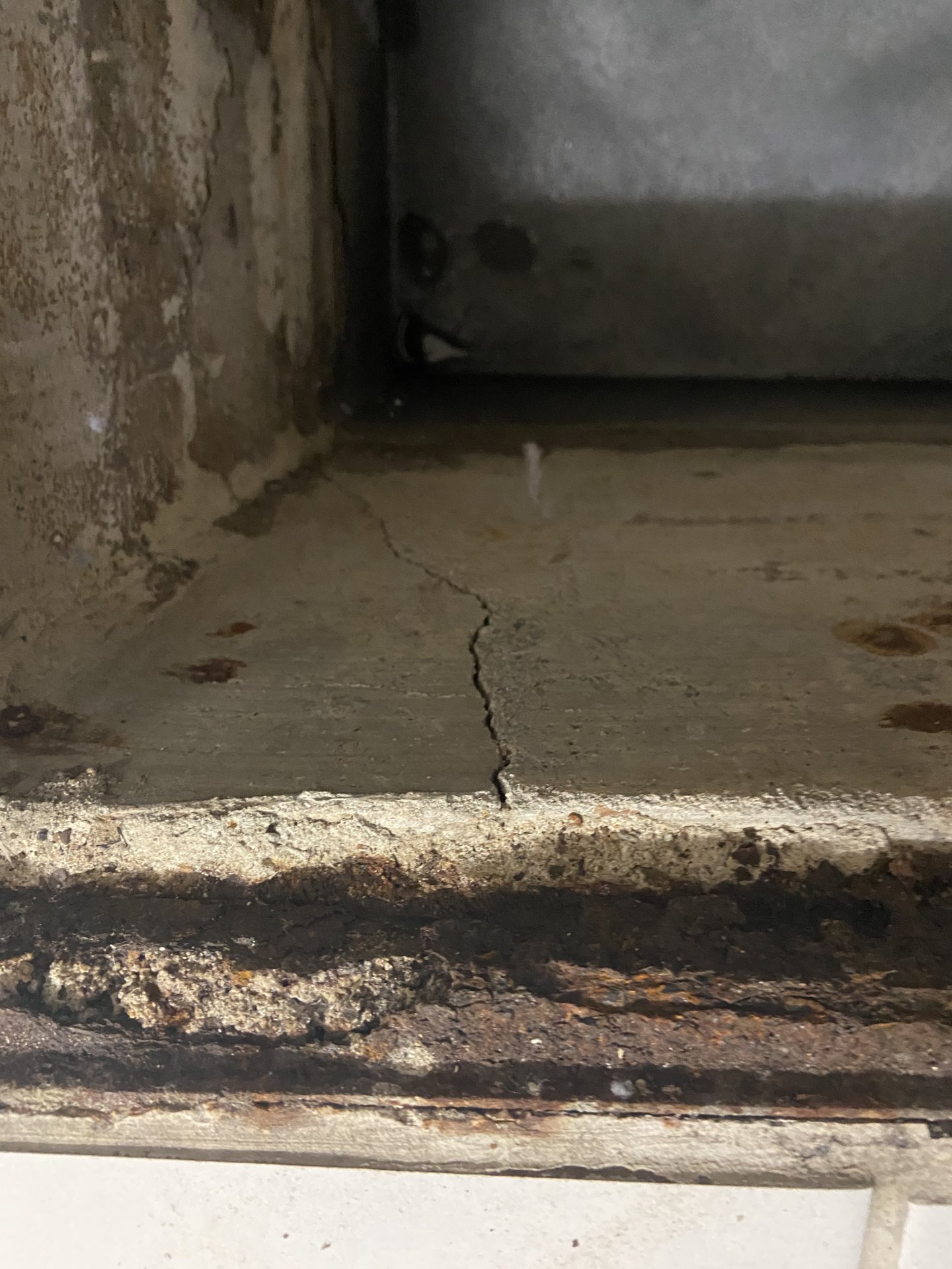

    4. Zustand des Sumpf-Schachtes. Auf dem Bild hier könnt ihr einen Riss erkennen. Kann man das so lassen oder muss das saniert werden. Was würdet ihr da tun?

    Ich würde versuchen, mit einer Flex vorsichtig den verrosteten Stahlrahmen herauszutrennen.
    Ich nehme nicht an, dass du selber Fit in Metallbearbeitung bist? Dann würde ich mir vor Ort einen Schlosser suchen und folgendes Anfertigen (lassen):
    L-Profile für den Rand aus Edelstahl oder verzinktem Stahlblech mit Bohrungen, über die das Profil seitlich mit dem Beton verschraubt werden kann. Darauf eine passgenau gelaserte Platte, die die Öffnung verkleinert und am Rand eine Aussparung für das Rohr hat - also das Rohr nicht in den Boden verlegen, sondern durch diese Platte durchgehen lassen. Ggf. eine Neoprendichtung dazwischen legen. Die Platte ha dann mittig eine Öffnung, in die der eigentliche Verschluss kommt. Dann noch eine Verschlussplatte, ggf. sogar mit Scharnieren, um den Sumpf öffnen und inspizieren zu können.
    So teuer sind diese Laserbearbeitungen nicht mehr, und dann hast du eine saubere Lösung ohne an den Fliesen und allem anderen rumzuknabbern. Kannst ja mal ne Skizze machen und damit zu einem Schlosser gehen und anfragen, was das wohl kosten wird. Ich denke, mit den Kosten für fertige Schachtdeckel und den ganzen Nebenarbeiten landest du da nicht weit von weg.
