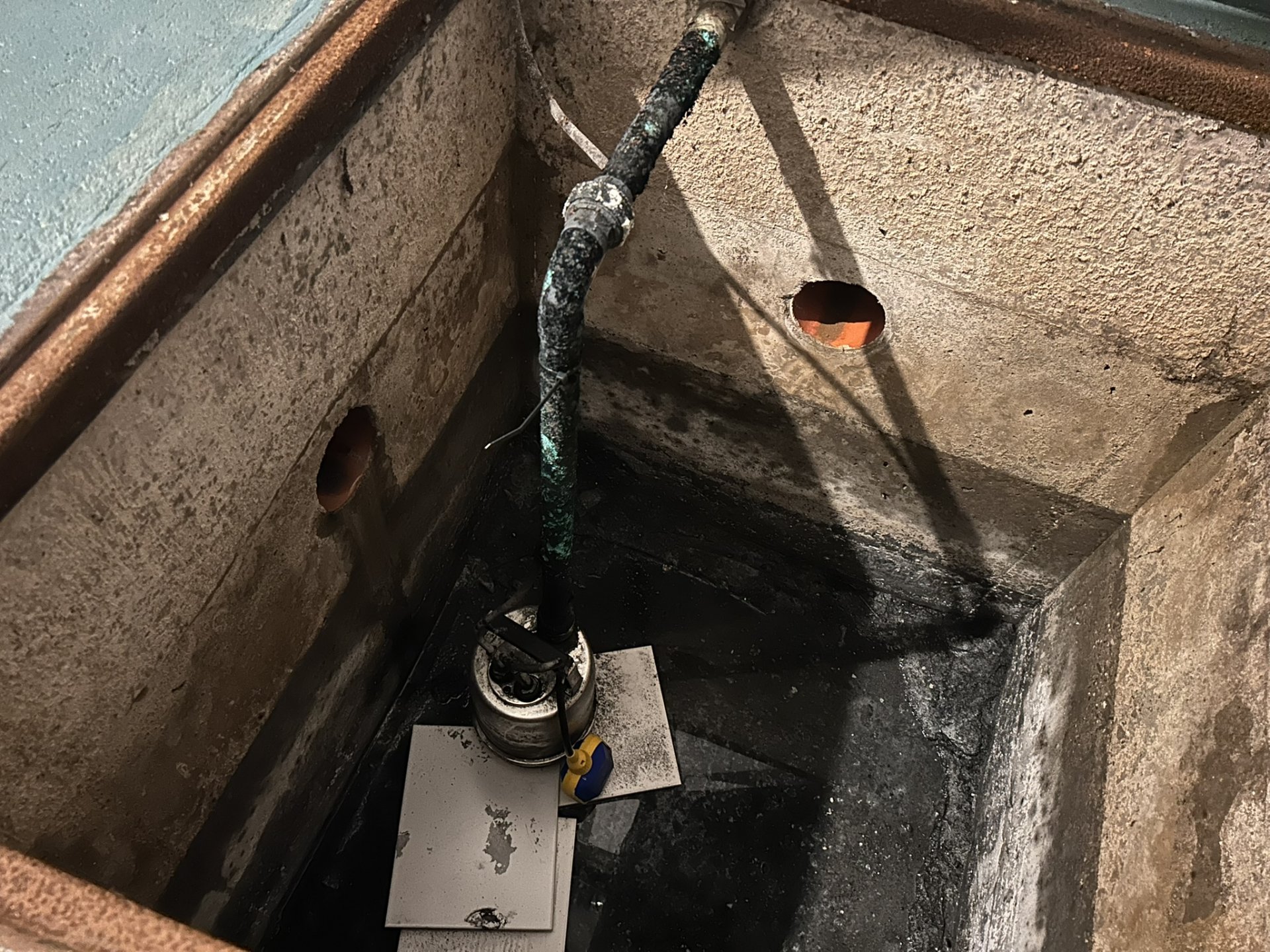

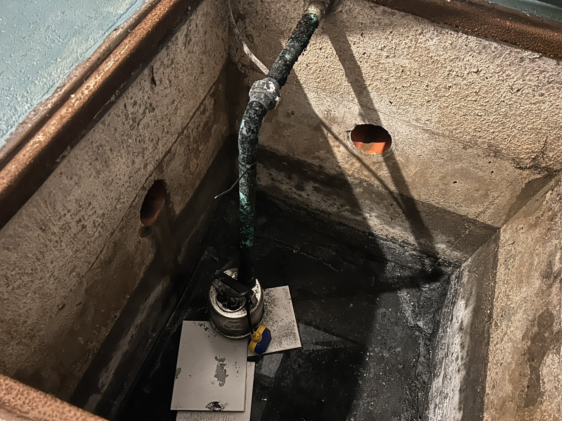

    Hallo zusammen!
    Ich wohne in einem Reihenhaus (BJ99). Wir renovieren derzeit den Keller. Dort gibt es einen Pumpensumpf für Grauwasser, in den das Abwasser der Waschmaschine, eines kleinen Waschbeckens und vom Bodenablauf geleitet wird.
    Leider führte dieser Pumpensumpf zu sehr sauren Gerüchen.
    Wir wollen das ganze jetzt durch eine Hebeanlage ersetzen. Da wir den Bodenablauf nicht benötigen, könnten wir diese Hebeanlage sogar oberirdisch anschließen, was die Wartung natürlich ungemein einfacher macht und uns erlauben würde den Pumpensumpf komplett zu schließen und mit Fliesen zu verdecken.

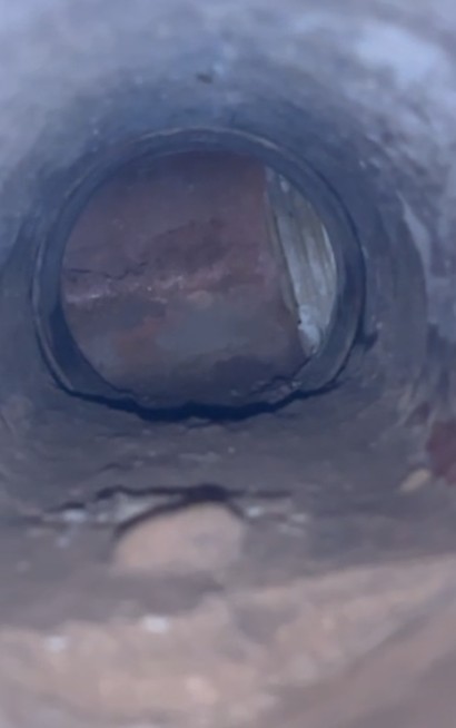

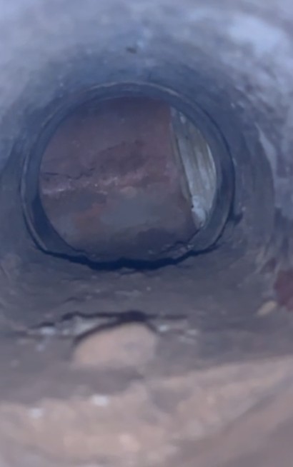

    Beim Säubern und leeren habe ich jetzt jedoch genauer hingesehen und festgestellt, dass der Pumpensumpf an zwei Rohre angeschlossen ist (Siehe Bild). An dem einen Ablauf sind die Waschmaschine, Becken und Bodenablauf angeschlossen, das andere scheint (basierend auf fehlenden Verunreinigungen an der Wand) nicht benutzt zu sein. Dazu führt diese Rohe aus dem Haus heraus.
    Wenn ich mit der Kamera dort hinein fotografiere, sehe ich eine Schicht an Sand/Dreck auf dem Boden. Das Rohr verlässt die Hauswand und geht ca. einen Meter in den Vorgarten, dort endet es anscheinend in einem T-Stück. Hat jemand so etwas schon einmal gesehen?
    Ich befürchte jetzt, dass hierrüber Wasser in unseren Pumpensumpf laufen könnte, was bedeutet wir müssten das Rohr entweder komplett verschließen - falls das überhaupt geht - oder können unsere Idee begraben und müssen die Hebeanlage doch dort unten versenken. Vielleicht ist es aber auch ein Überlauf? Oder könnte das die Nachbarhäuser miteinander verbinden?
    Pläne der Rohre haben wir leider keine.

    Wenn man das zweite Bild vergrößert, sieht das nach Ende von einem Drainagewellrohr aus.
    Sollte man aktiviert lassen.
    Bauakteneinsicht kann man beantragen. Dauert in DO min. 6 Wochen ( für nicht Gewerbetreibende ) und gibt es als Datei. Papierform dazu. Kostet für EFH einen schmalen Kurs......
    Die Unterlagen braucht man sowieso irgendwann mal wieder :-)
    Um Gerüche etwas zu begrenzen macht man folgendes: Silikonraupe in den Auflagebereich geben und mit z. B. Trennfolie ( Melitta geht ) gegen zusammenkleben, aber zur Formgebung sichern.

    Klingt ganz danach, als ob das zweite Rohr ursprünglich mal für eine Art Drainage gedacht war – entweder als Entlastung, Überlauf oder vielleicht sogar als einfache Notentwässerung ins Freie. Dass sich da Sand und Dreck sammelt, spricht eher gegen eine Verbindung zur Schmutzwasserleitung, sonst wäre da vermutlich mehr los. Bei Reihenhäusern ist es auch nicht ungewöhnlich, dass beim Bau irgendwelche Leerrohre mitgelegt wurden, die dann nie angeschlossen wurden – oder bei denen keiner mehr so genau weiß, wofür sie mal gedacht waren.
    Bevor du das Ganze endgültig verschließt oder mit Fliesen zubaust, würd ich auf jeden Fall klären, wohin das Rohr führt. Wenn’s wirklich eine Verbindung nach außen ist, kann es im schlimmsten Fall bei Starkregen Wasser reinschieben – je nachdem, wie das im Vorgarten endet.
    Ein Rückstauverschluss oder zumindest ein dichter Verschluss (z. B. mit Dichtstopfen und zusätzlich versiegelt) wäre da wahrscheinlich der sicherere Weg, als das Ding einfach „stillzulegen“ und zu ignorieren. Wenn’s wirklich eine aktive Drainage oder Entwässerung ist, sollte man die aber auf keinen Fall zumachen.
