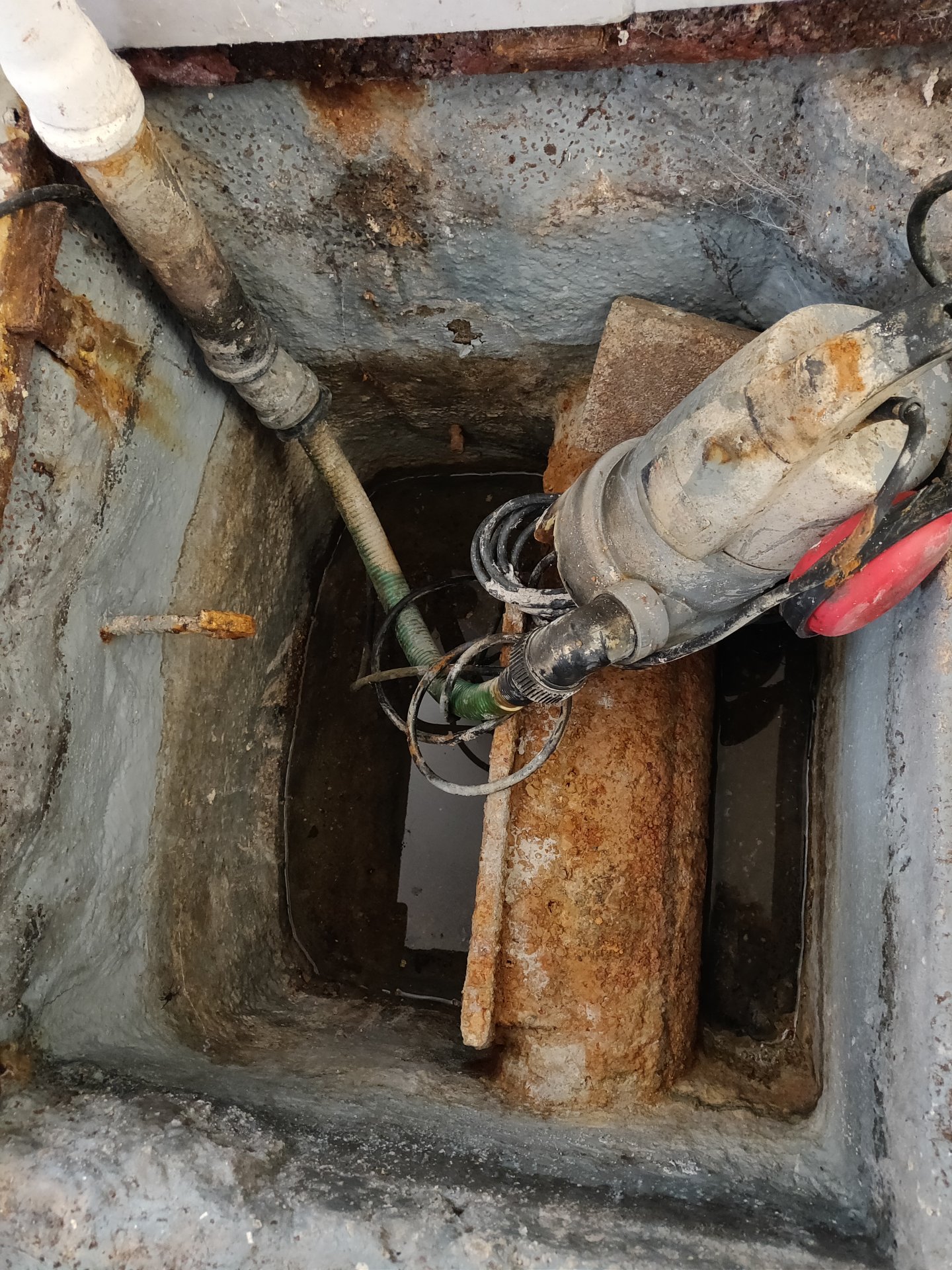

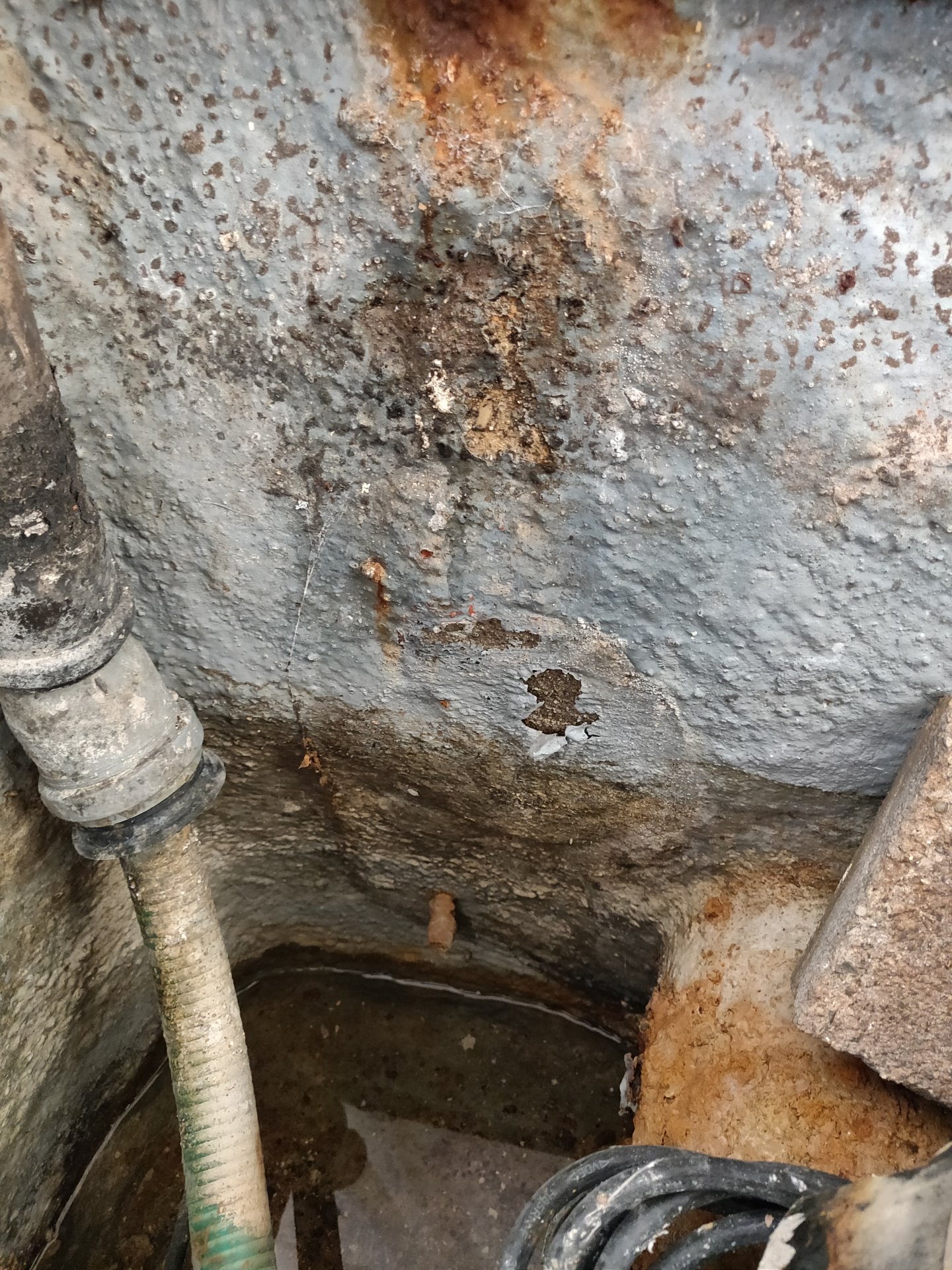

    ich habe ein altes Haus (Bj.1970) mit einem Pumpensumpf im Keller. Dieser scheint aus Beton zu sein und ist mit einer Farbschicht zur Abdichtung versehen. Diese ist an einigen Stellen nun leider undicht und bröckelt ab. Ich habe Dicht -Fix gekauft und möchte das damit abdichten. Doch wie genau mache ich das? Muss die alte Dichtmasse komplett runter oder kann ich überstreichen? Kann ich nur die Undichtigkeiten überstreichen oder zwingend alles? Ich habe im Internet nur den Hinweis gefunden, dass diese Schicht sehr dünn aufgetragen werden darf, wieso? Und wie bekomme ich das hin, bzw auch womit? Pinsel oder Rolle besser? Was für Pinsel/Rolle? Falls ich das alleine nicht hinbekomme, welcher Handwerker ist dafür zuständig? Ein Klempner?
    Gleiches Problem habe ich auch mit einem nicht benutzen Balkon. Hier ist auch eine Farbschicht aufgetragen, die leider nicht mehr dicht ist. Gehe ich da genauso vor wie beim Pumpensumpf? Habe mir dazu Boden-Flüssigkunststoff gekauft. Wäre über jede Hilfestellung dankbar! LG Carmen

    Sorry,das wird mit Ihren Heimwerkermitteln in beiden Fällen nichts praktikables.
    Entweder alles ausbauen, alte Pampe abschleifen ,Dichtschlämme auftragen oder einfach so lassen.

    Vor allem muss die Oberfläche vor jeder Beschichtung völlig trocken sein.
    Ich würde mir für den Pumpensumpf einen Blech- oder Kunststoffkasten anfertigen lassen und den im Betonloch versenken.
    Den Balkon würde ich von einem Dachdecker sanieren lassen.
