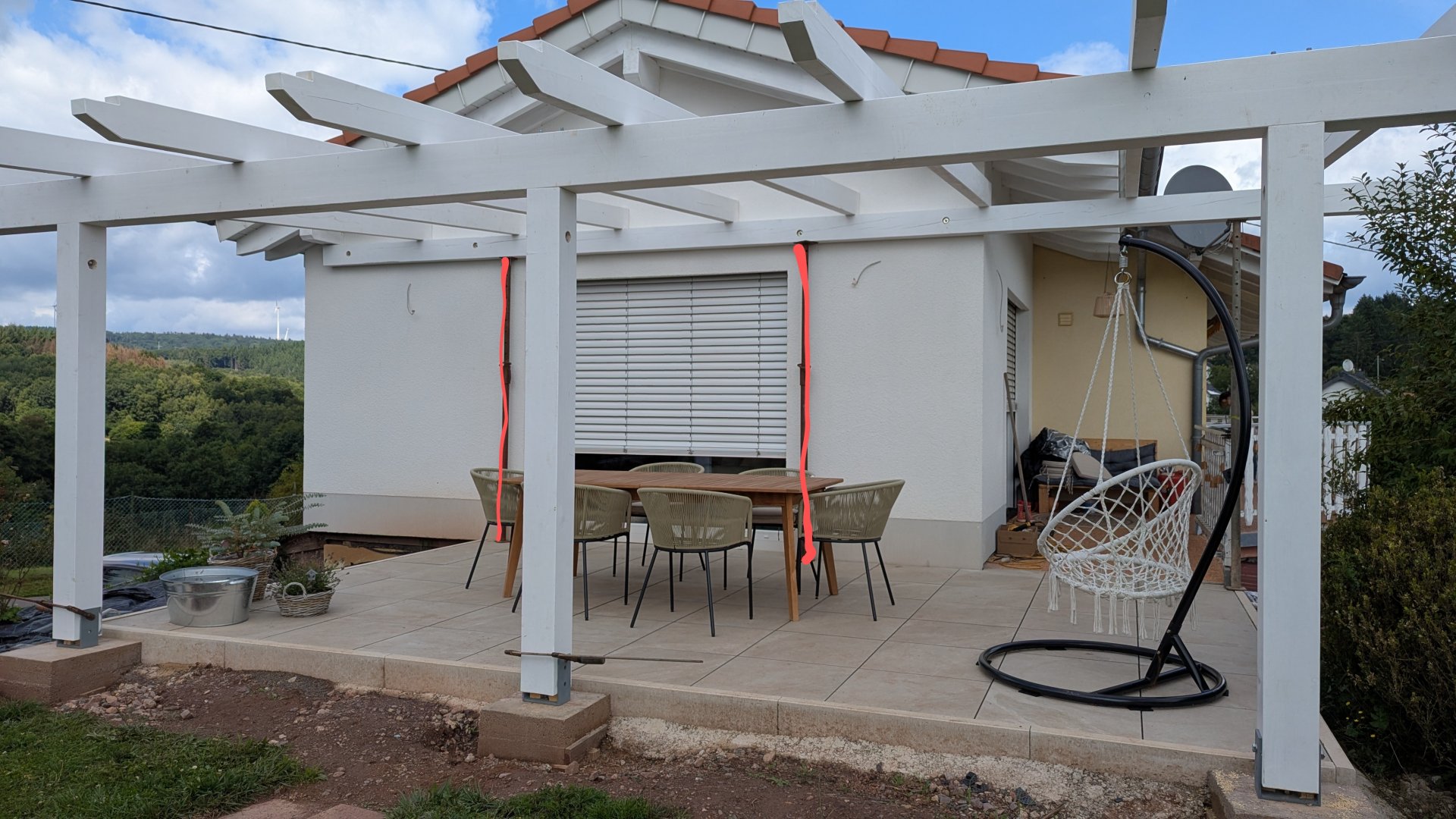

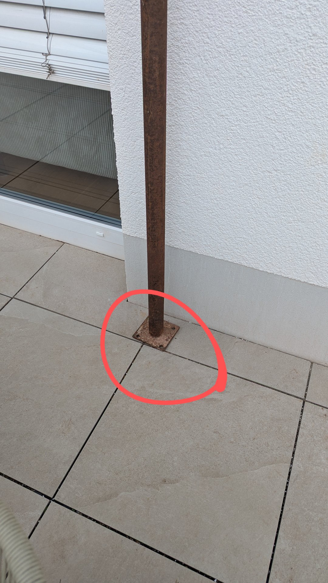

    Hallo liebe Bauexperten,
    wir bekommen eine Terrassenüberdachung und Ich muss nun schauen, wie ich nachträglich zwei Punktfundamente auf der schwimmenden Terrasse nachrüste.
    Die Terrasse ist klassisch schwimmend verlegt:
    - fester Boden
    - Schotterbett
    - Splittbett
    - 20mm starke Natursteinplatten
    Prinzipiell ist mir die Vorgehensweise klar - Platten an der entsprechenden Stelle raus, Loch graben, betonieren, usw...
    Meine Angst jedoch ist, dass sich rund ums Loch alles setzt und nachrutscht, sodass weitere benachbarte Platten absacken.
    Gibt's hier Tipps, wie man das möglichst sauber, zügig und ohne viel drum herum kaputt zu machen bewerkstelligt?
    Anbei noch zwei Bilder, die bei der Vorstellung des ganzen helfen. PXL_20250803_110421817~2.jpg PXL_20250803_110359858~2.jpg
    Besten Dank und einen schönen Sonntag!

    Evtl. die beiden Stützen nur an der Wand befestigen?

    Das funzt leider nicht, hatte vergessen zu erwähnen, dass wir hier 180mm WDVS drauf haben...
    Sprich ich komme nicht um Fundamente herum.

    Was soll sich denn da setzten wenn du das ausgehobene Loch mit Beton füllst?

    An der Stelle setzt sich wohl nix mehr. Ich möchte nur den "Schaden" oder die Arbeit drum herum so gering wie möglich halten.
