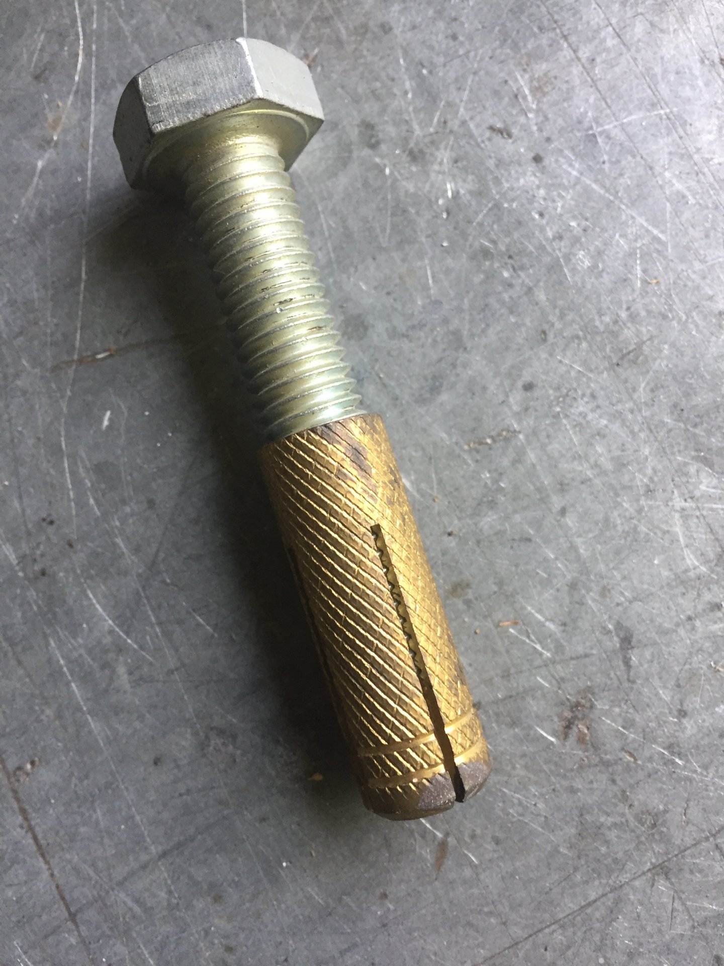

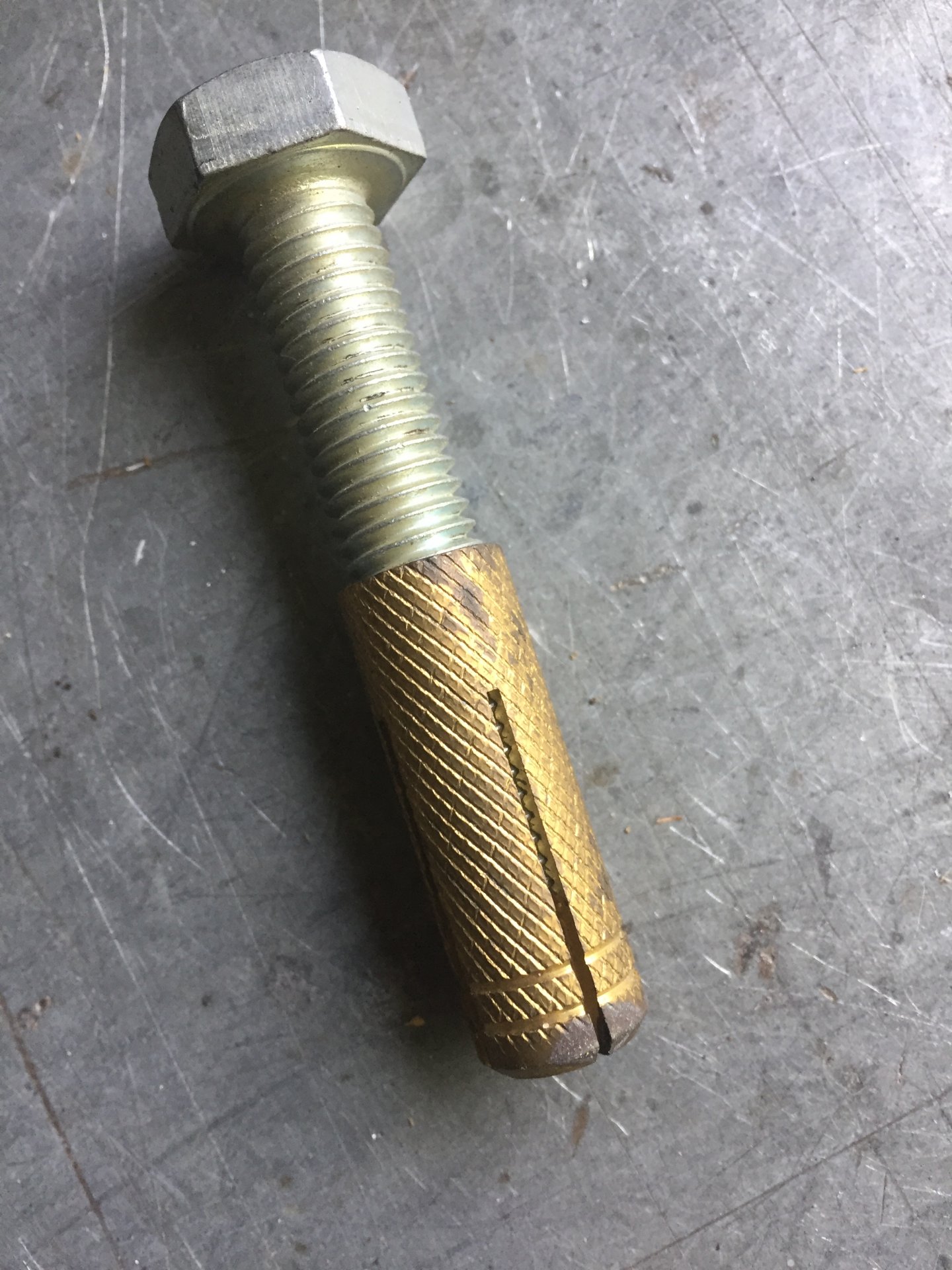

    Für solche Anwendungen in Beton verwende ich immer Messingdübel. Für M10-Messingdübel muss allerdings ein 12mm Loch gebohrt werden. Einkleben von Gewindestangen mit Epoxidkleber war mir immer zu aufwendig.
    Einkleben hätte natürlich den Vorteil, dass keine radiale Vorspannung im Beton erfolgt, das Risiko von Rissen wäre dann sehr gering. Ich hatte nur immer Bedenken wegen Alterung des Polymers im Beton. Aber mittlerweile gibt es da jahrzehntelange Erfahrung.
