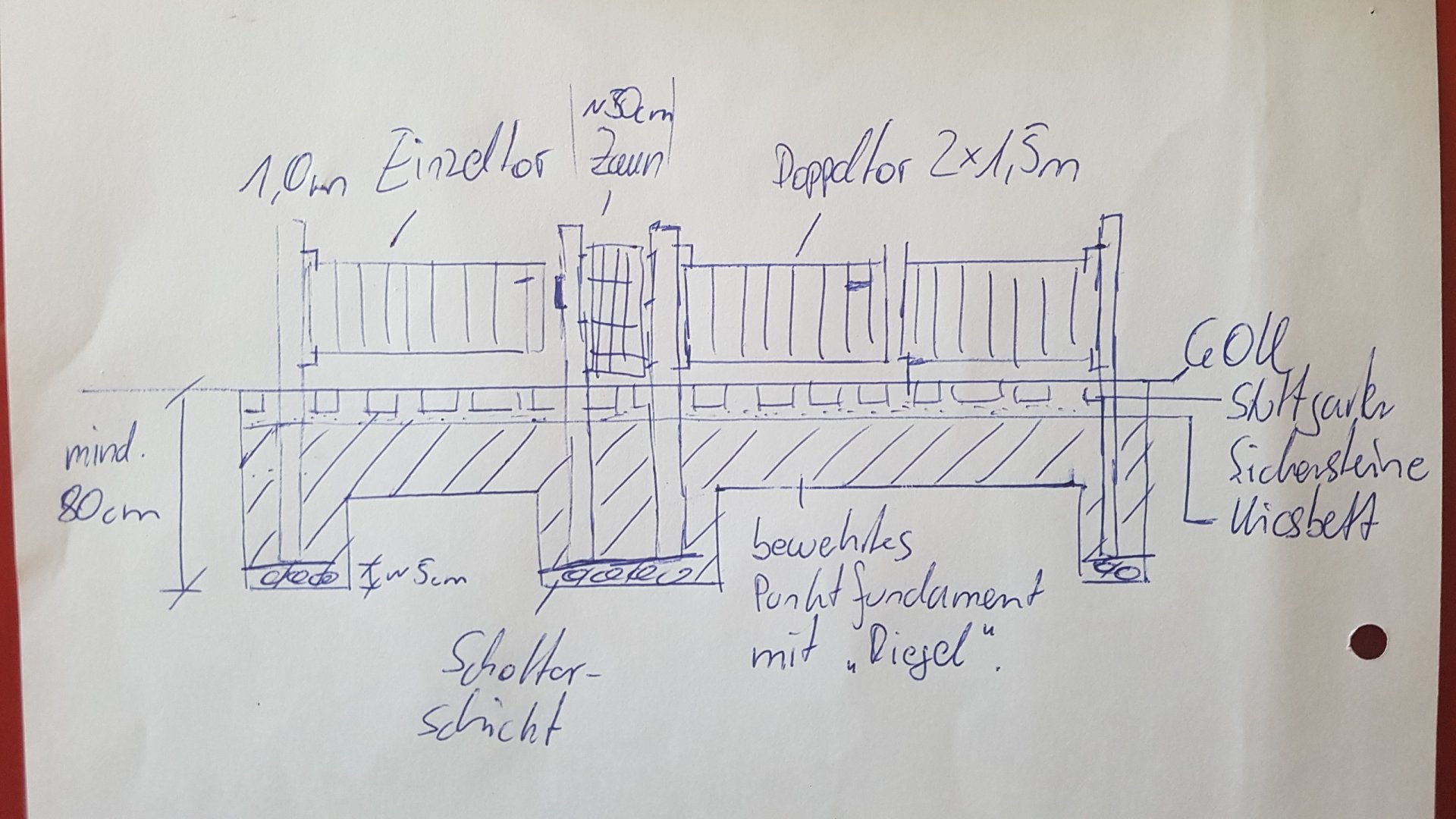

    Hallo zusammen.

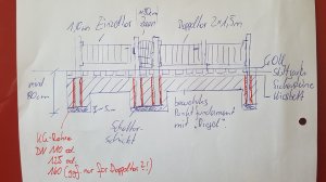

    Ich bin mir bei der Audführung der Fundamente von einem neuen Gartenzaun mit zwei Toren unsicher.
    Eigentlich war mein Plan, alle Pfosten in ein Fundament zu setzen, was laut Hersteller ausreichend ist.
    Da ich auf Nummer sicher gehen möchte, verbinde ich alle Punktfundamente mit einem Betonriegel.
    Der komplette Beton ist mit genügend Eisen bewehrt.
    Gründungstiefe der Punkte mit mind. 80cm - frostsicher. Der Riegel liegt darüber.
    Mein Problem ist nun die Zeit. Denn den Zaun bekomme ich erst in zwei Wochen geliefert.
    Das Fundament möchte ich gerne kommende Woche erstellen.

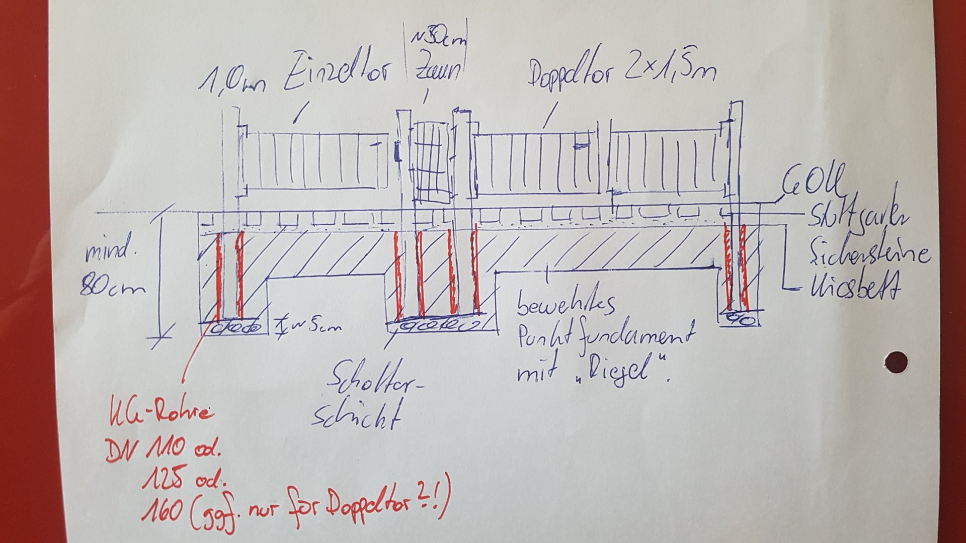

    Nun meine Idee: An den Strellen, wo die Pfosten rein kommen, KG-Rohre einbetonieren als "Platzhalter" für die Pfosten. Sobald der Zaun da ist, die Pfosten fein justieren und mit Beton ausgießen. Den unteren Teil im KG-Rohr mit erdfeuchtem Beton, um die Kiesschicht unterhalb des offenen Pfosten nicht zu verschließen, darüber dann ggf. Vergussbeton.
    Der Zaun ist 1 Meter hoch. Pfosten vom Doppeltor 60x60mm, vom Einzeltor 60x40mm.
    Jeweils 40cm Länge werden einbetoniert.
    Nun meine Frage: Habe ich irgendwelche Einbußen/Nachteile, wenn ich die Variante mit den KG-Rohren nehme?
    Logisch für mich wäre eigentlich schon, dass es stabiler wird, wenn ich die Pfosten direkt einbetoniere.
    Aber logistisch gesehen tendiere ich zur Variante mit den KG-Rohren.
    Sind DN110 Rohre ausreichend? Oder besser 125er?
    Ein Vorteil bei den KG-Rohren ist ja auch noch, dass der Pfosten (falls jemand dagegn fährt o.ä.) einfacher ausgetauscht werden könnte, da "nur" der Beton im KG-Rohr entfernt werden müsste und nicht das gesamte Fundament?!
    Für zeitnahe Meinungen wäre ich sehr dankbar - die Zeit rennt ;-D
    Skizzen von beiden Versionen anbei.
    Besten Dank,
    Thomas

    Ich würde es zusammen mit dem Zaun machen - und das mit dem Riegel ist sicher der Hosenträger, aber notwendig nicht.

    Weil es wieder eine Trennung vom eigentlichen Fundament ist - gut, das wird wahrscheinlich halten, dafür ist das alles zu massiv geplant.
    Aber wenn Du Dir schon so Mühe gibst, wieso dann nicht alles gleich richtig machen?

    Und wieso sollte das einfacher sein? Das Argument ist keines...
    Aber wenn Du echt nen Mischer vor Ort hast, würde ich es doch so machen - einfacher und besser bekommst keinen Beton.

    Das ist absolut übertrieben, weil bei der Tiefe einzelne Fundamente komplett ausreichend sind.
    Kann man durchaus machen.
    Das wäre nur empfehlenswert, wenn die Pfosten oben nicht wasserdicht sind?
    Ich dachte die wären mit den Punktfundamenten identisch und 80 cm tief?
    Nimm nur ganz kurze KG-Rohre oder alte Plastikblumentöpfe und verzichte auf die bewehrten Riegel. Die müssen nur den oberen Teil des Fundament ausfüllen und haben aber den Vorteil, dass Du oben einen sauberen Abschluss zum Erdboden hast. Den oberen und unteren Teil kann man mit ein paar Rundeisen verbinden.
    Das ist bei Deiner Variante absolut unbedeutend.
    Nimm nur KG-Rohre oder Plastikblumenkübel mit ausreichendem Durchmesser (ca. 20 cm) und verzichte auf die Riegel.
    Für Deine Variante allemal.
    Das ist ein absoluter Irrtum. Du müsstest den durch die KG-Rohre eingeengten Kanal mühselig aufbohren. Um das zu erleichtern müsstest Du das Rohr mit mageren Beton verfüllen.

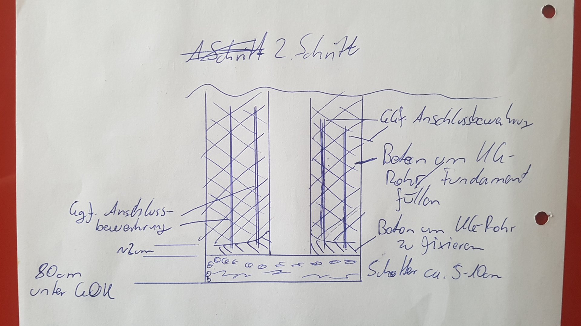

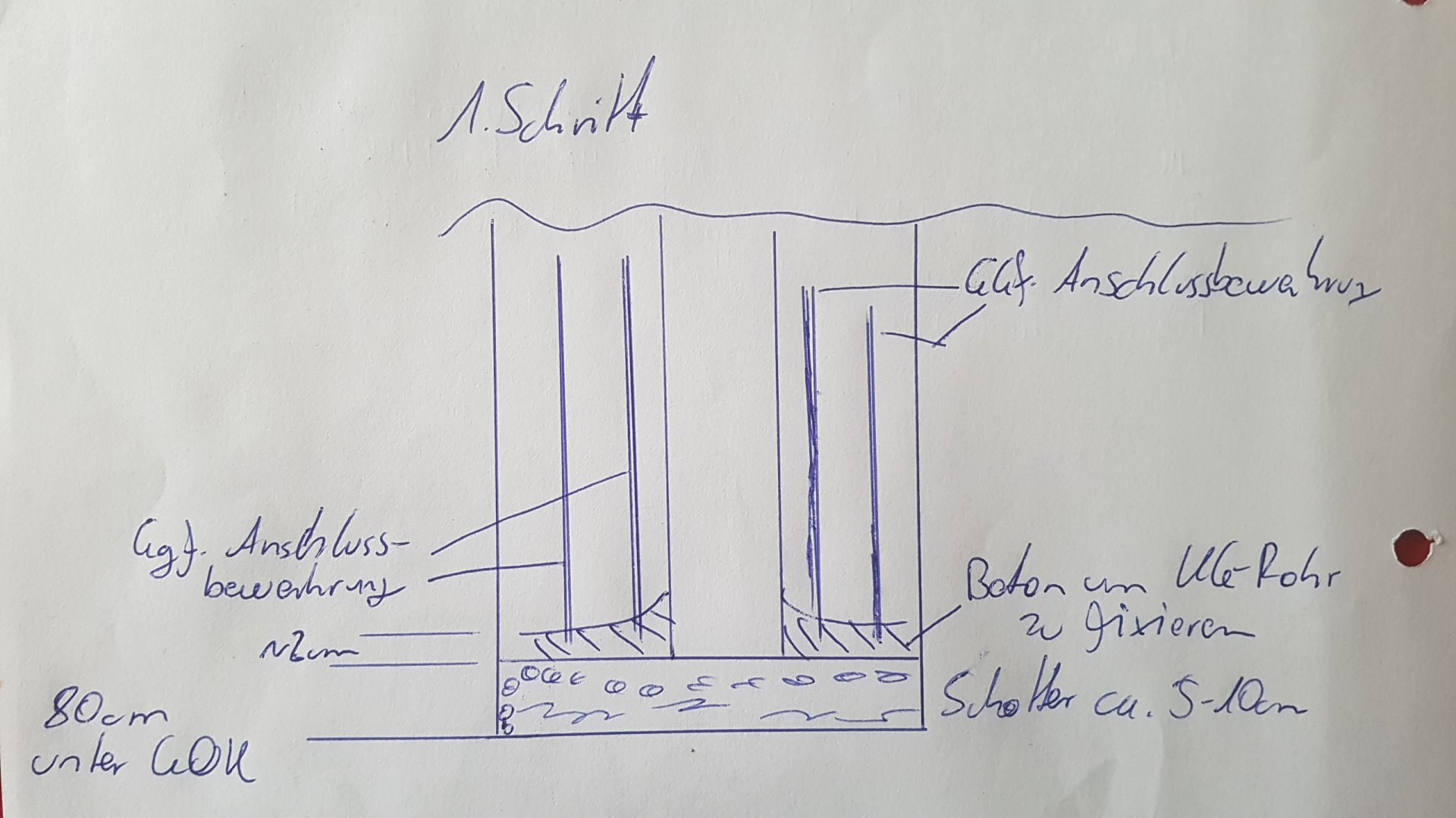

    Hallo.
    Vielen Dank für deine Antworten und Tips.
    Da die Riegel bereits ausgehoben sind, werde ic die mit Beton voll laufen lassen.
    Zum einen schreibst du Rohre von ca. 20cm, zum anderen DN110 als ausreichend.
    Gestern kaufte ich mal 110, 125 und 160 im Baumarkt als Auswahl. Werde die Rohre später auf der Schotterschicht im Fundament mit Beton ausrichten, damit diese beim Verfüllen morgen nicht verrutschen.
    Tendiere zu DN125 oder 160...
    Was meint ihr?

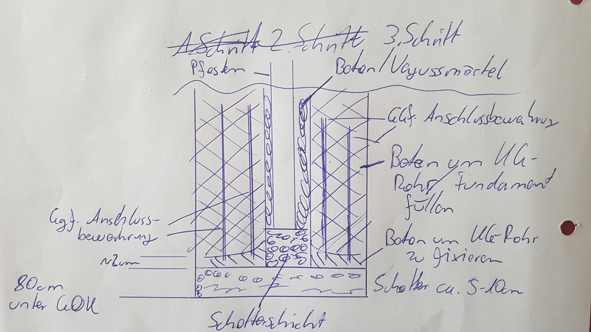

    Warum? Der Beton im Rohr hat keine Verbindung zum Beton im Fundament.

    Die Rohre würde ich unten offen lassen, damit sich der Beton eben doch verbindet (zumindest die Chance dazu hat).

    Aber dann hätte angesammeltes Wasser im Pfosten keine Chance unten auszutreten?!
  12. #12 Tommy46, 22.09.2019
    Tommy46
    Tommy46
    03.11.2015
    54
    Technischer Vertrieb
    Ludwigsburg
    Dabei meine drei Schritte.
    1. Schritt heute.
    2. Schritt morgen, spätestens am Dienstag.
    3. Schritt in ca. 3 Wochen.

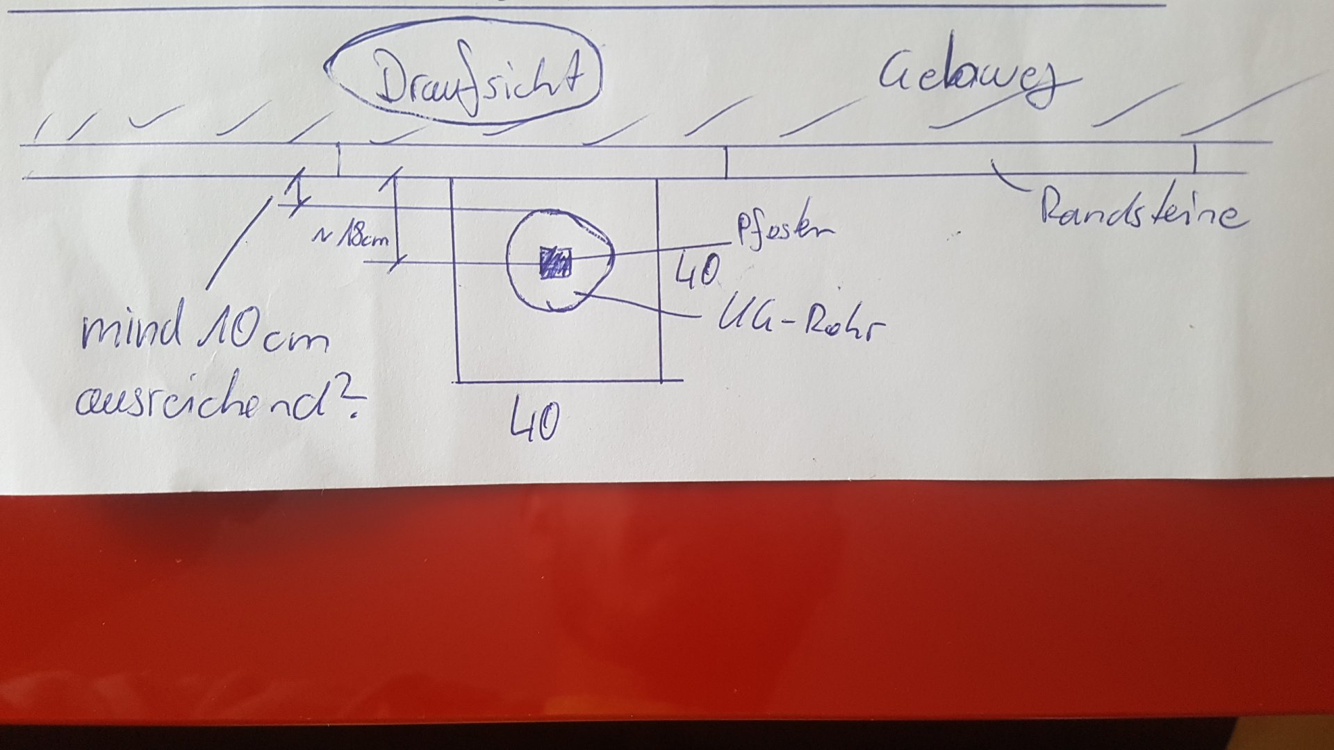

    Genügen mind. 10cm zwischen KG-Rohr und Außenkante Fundament (Randstein)?
    Eisen Bewehrungsstahl liegt selbstverständlich drin ;)

    Schade um den Beton, schade wegen der unnötigen Flächenversiegelung.
    20 cm allein ohne Riegel, 11 cm als Platzhalter im Riegel.
    Übertrieben, aber Du stehst ja auf Superlativen.
    Du meinst also Du könntest ihn samt zu entfernenden Pfosten herausheben? Du wirst Dich sehr wundern.
    Mehr als das, Du baust für die Ewigkeit.

    Mir geht's auch darum, dass der Zaun nachher schön im Lot steht.
    Je größer der Durchmesser vom Rohr, desto eher werden Messfehler vermieden ;)

    Er meint sicher die Flucht. Wenn schon die KG-Rohre nicht weitgehend in der Flucht stehen, wird es mit einem schmalen KG-Rohr eventuell knapp mit der Pfostenflucht.
