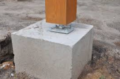

    ich muss Ende November noch einige Punktfundamente in unseren Garten erstellen.
    Wegen den Temperaturen muss ich aufpassen und evtl. Maßnahmen treffen.
    Meine Frage: Wenn ich das Fundament erstellt habe, ab wann kann ich dieses mit Erde befüllen?
    Ist es sogar besser, das Fundament so bald wie möglich zu befüllen, da die Erde dann die evtl. kalten Temperaturen vom Fundament abhält?

    Warte einen Tag, danach ist das kein Problem. Die Erde hält aber nicht wirklich was ab - Du hast ja frostfrei gegründet, oder?

    Wie tief hebst die Löcher aus?

    80cm tief. Ist es eigentlich notwendig, unter das Fundament Kies zu tun?
    Ich habe hier die Angabe stehen: 40x40cm Fundament und 50cm tief + 30cm darunter Kies oder Schotter.
    Dient der Schotter nur damit man tiefer wie die Frosttiefe ist oder hat das auch andere Gründe?
    Ich habe gedacht, ich mache gleich die 80cm komplett mit Beton.
    Es soll ein Fundament für ein Kinderspielgerät gemacht werden.

    Was ist denn das für ein Teil wenn du ein 40x40 cm Fundament benötigst?
    Vielleicht kommst du auch mit der Hälfte aus. Und ob man den Beton dann auch Frostfrei Gründen muss würde ich mich auch Fragen wenn es meine Baustelle wäre.
    Ich gehe mal davon aus das dieses Teil halt nur eine begrenzte Zeit von wenigem Jahren im Garten steht und somit das Punktfundament nicht so errichtet werden muss als ob es 100 Jahre und länger halten soll.

    Das soll schon 10 - 20 Jahre stehen :-)
    Kann mir einer sagen, ob ich wirklich 30cm Schotter oder Kies + 50cm Beton verwenden muss oder ob ich einfach 80cm Beton nehmen kann bzw. was die Vorteile und Nachteile sind?

    mach das Fundamentloch ca 70cm tief und kipp das voll Beton ohne alles.
    wird auf dem Teil irgend was aufgeschraubt oder kommt ein Balkenträger rein ?
    wie ist denn der Boden in 70cm Tiefe ? fester tragfähiger Boden oder was anderes ?

    Es kommt recht lehmiger Boden.
    Es wird direkt in den Beton ein Holz vom Gerät verankert, ohne Pfosten Schuh.
    Kann mir einer erklären, was generell diese Schotterschicht für einen Sinn hat und wann man sie machen sollte?

    Wie soll sowas 30 Jahre lang halten? Das gammelt Dir in ein paar Jahren so weg, wenn Du es direkt betonierst.

    mit dem einbetonieren von Holzpfosten kannste vergessen die faulen in
    ein paar Jahren weg
    überleg mal diese Lösung

    Ja, das dachte ich mir auch. Aber laut Hersteller soll das direkt einbetoniert werden. Ich habe no h auch gewundert. Laut Aussage des Herstellers, auf Nachfrage, hat man mir gesagt:
    Das Holz ist Autoclav-druckimprägniert und lasiert, deshalb sind Pfostenschuhe unnötig.

    Mach nicht so einen Schmarrn, nimm einen ganz normalen Fuß/Schuh wie vorhin verlinkt.
    Ist doch unmöglich daran jemals was zu ändern, dann kannst du die Fundamente neu gießen...
    So kannst du den Balken tauschen und gut ist.

    es käme mal darauf an was darauf kommt, evtl. hat man mit dem einbetonieren der
    Posten schon mit einer bestimmten Aussteifung der Gesamtkonstruktion gerechnet.
    lass dir bestätigen das ein "weggammeln" der einbetonierten Balken nicht vorkommt

    Wenn es so eine Schaukel ist (das Bauvorhaben ist vermutlich ja nicht streng geheim), dann wirken da schon einige Kräfte, je nach dem welches "Kind" da drauf sitzt.
    Wenn es nur ein Kletterturm oder Baumhaus ist dann schauts bisschen anders aus.
    Einbindungsmöglichkeiten an das Fundament gibt es genug in jeder Art und Form.
    Wenn ein einfacher Rundstahl nicht reicht, dann betonierst du eben etwas passenderes ein. So ein H Pfostenträger ist schon sehr massiv, die gibts ja auch bisschen länger, dann kann man mehrfach verschrauben.
