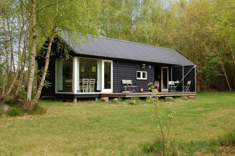

    wir planen gerade ein Wochenendhaus für uns und sind uns bezüglich der Gründung unsicher.
    Das Haus soll in Holzständerbauweise mit Satteldach errichtet werden.
    Als Beispiel für dass, was wir uns vorstellen, siehe 1. Foto im Anhang.
    Der Hersteller dieser Häuser aus Dänemark verwendet in der Regel Punktfundamente in Kombination mit einer Art Holzbodenplatte.

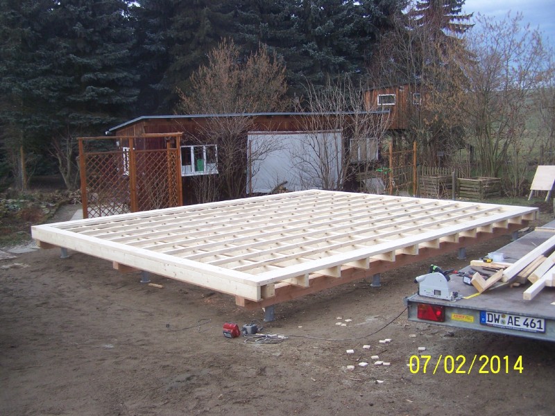

    Alternativ hat uns ein Holzbauer ein Schraubenfundament (siehe 2. Foto im Anhang) in Kombination mit einer Holzbodenplatte empfohlen. Mit der Begründung die Punktfundamente würden sich ungleichmäßig setzten.
    Hat jemand praktische Erfahrungen mit den beiden Alternativen zum Streifenfundament/Bodenplatte:
    1. Punktfundament + Holzbodenplatte
    2. Schraubenfundament + Holzbodenplatte
    und kann uns die Vor- und Nachteile gegenüber der üblichen Betongründung erklären.

    Die Vorteile sind in erster Linie, du brauchst keinen Beton/Mischer und ein Gewerk kann das alles alleine ausführen.
    Vergleichbare Bauweisen sind in anderen Regionen durchaus üblich (Teile von USA).
    Nachteile sind im Vergleich zu Beton weniger Reserven, Anfälligkeit gegenüber Umwelteinflüssen (Feuer, Wasser, Tiere usw.)
    Ich würde vermutlich zur Variante mit den Punktfundamenten tendieren, zum Thema der unterschiedlichen Setzung hat der Anbieter nicht ganz unrecht,
    da kann er nur entgegenwirken indem er 1) ausreichen tief gräbt und die Punktfundamente dimensioniert und 2) ggf. Nachstelleinrichtung vorsieht (z.B. Gewindestange)
    Von Baurecht usw. ist mein Betrag jetzt mal ganz abgesehen :)

    kostentechnisch: ob man jetzt eine Version wie auf Bild 2 nimmt, oder baut nen Thermofundament auf XPS spielt kostentechnisch keine Violine bei der Größe, gerade wenn da nur bischen MuBo und dann Sand kommt. Dann hab ich aber was reelles und nicht so ein Gartenhäuschen-Punktfundament. Dazu die Möglichkeit, wirklich ne FBH einzubauen ohne großen Heckmeck...

    Erstmal müsste man Details vom geplanten Haus wissen und den Dach- sowie Wandaufbau usw.
    Falls "sowieso" schon Dämmung vorgesehen ist (bei Haus aus .dk sehr warscheinlich), dann denke ich mal hast du Recht, der _Aufpreis_ wird eher gering sein.
    Was ich meinte ist, generell ist der Aufwand für Dämmung hoch.
    Das in dem Bild 1 verlinkte Haus ist denke mal nur ein Beispiel oder ? Bitte doch einfach das konkrete Bauvorhaben verlinken falls im Internet verfügbar.
    Unter Mon Huset 71 finde ich leider nicht das passende.
    Bei einem nur selten benutzten Ferienhaus kann man sich durchaus schon Gedanken machen welche und wieviel Dämmung überhaupt sinnvoll ist....

    Simon, das sind Architektenhäuser, als Modulhäuser
    Arkitekttegnede Sommerhuse | En enkel ramme om det god liv | Mønhuset
    Da werden aber Preise für aufgerufen, da bekommste Schluckauf.
    Ich glaube aber, TE möchte das selbst bauen. Dagegen spricht ja auch erst mal nix, wenn man weiß, was man macht.
