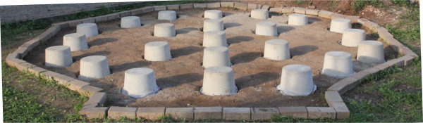

Diskutiere Punktfundamente für ein Gartenhaus im Tiefbau Forum im Bereich Neubau; die Fundamentsteine sind gesetzt (siehe Bilder). Die verdichteten Fundamentlöcher wurden doppelt mit Geotextil TS20 ausgekleidet und mit Schotter...

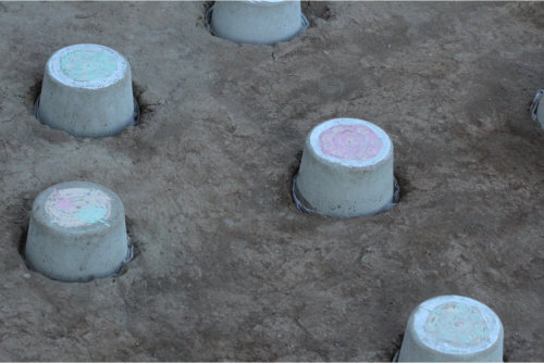

    die Fundamentsteine sind gesetzt (siehe Bilder). Die verdichteten Fundamentlöcher wurden doppelt mit Geotextil TS20 ausgekleidet und mit Schotter 0/32 wurde dann das Schotterpolster (15cm) hergestellt.
    Jetzt stellt sich für uns die Frage, ob wir mit dem Geotextil auch den Untergrund auslegen können um Unkrautwachstum zu vermeiden. Darauf würden wir dann eine 3 cm Schicht Schotter schütten. Oder müssen wir dafür spezielles Unkrautfließ nehmen?
