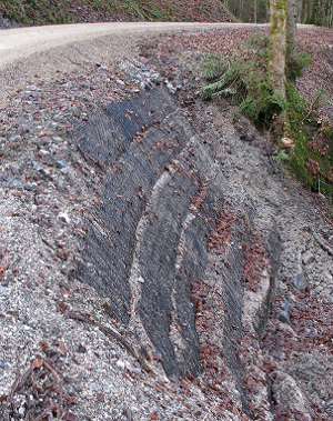

    @PlanLoos: Dein Beitrag ist sicherlich richtig, Deine Argumente gegen eine Tragkonstruktion auch! Ich persönlich laufe auch lieber auf einer wartungsextensiven Aufschüttung als auf einer wartungsbehafteten Tragkonstruktion. Aber all das hatten wir leider schon! Ich weiß nicht ob es bei TE an mangelnder Entscheidungsfreude oder an Beratungsresistenz liegt, aber irgendwie führten bislang alle Ratschläge der Experten verschiedenster Fachrichtungen ins Nirvana. Stattdessen hört man dann sowas:
    Das "Aufschütten" hatten wir schon, "Fundamente" und "Tragwerk" hatten wir schon, "Planen lassen" hatten wir schon, Fachleute will er nicht (siehe oben), er kann nicht zwischen seinem Gewicht und dem Gewicht der Tragkonstruktion / Terrasse unterscheiden und außerdem hat er sich schon für die Holzfliesen von I**A entschieden! Ich für meinen Teil kann Ihn zu seiner Auswahl nur beglückwünschen. In Verbindung mit Siem*** Luftankern wohl wirklich die beste Variante.
    Wenn nach einer Rutschung plötzlich der
    geliebte Waldweg fehlt, dann macht
    (Berg)man(n) das übrigens so:
    Sechs Lagen Geogitter und die Straße ist wieder da! Heißt dann aber halt nicht "Aufschütten", sondern "bewehrte Erde". Nach entsprechender Vorplanung machen das zwei volltrunkene Bergleute oder ein Hauseigentümer mit seinen Nachbarn im Halbschlaf!
    Ich bin dafür dieses Thema zu schließen!!!

    @Stolzenberg: Ich bin weder dumm, noch beratungsresistent, lediglich unerfahren und unsicher.
    Der von dir angeführte Zitat war natürlich nicht ernst gemeint, aber ich dachte, dass man das erkennt......die Ikea-Fliesen waren nämlich vorher drauf ;).
    Ich werde mir Expertenhilfe holen und finde es wirklich schön, dass du mal ein praktisches, bebildertes BEispiel anführst.
