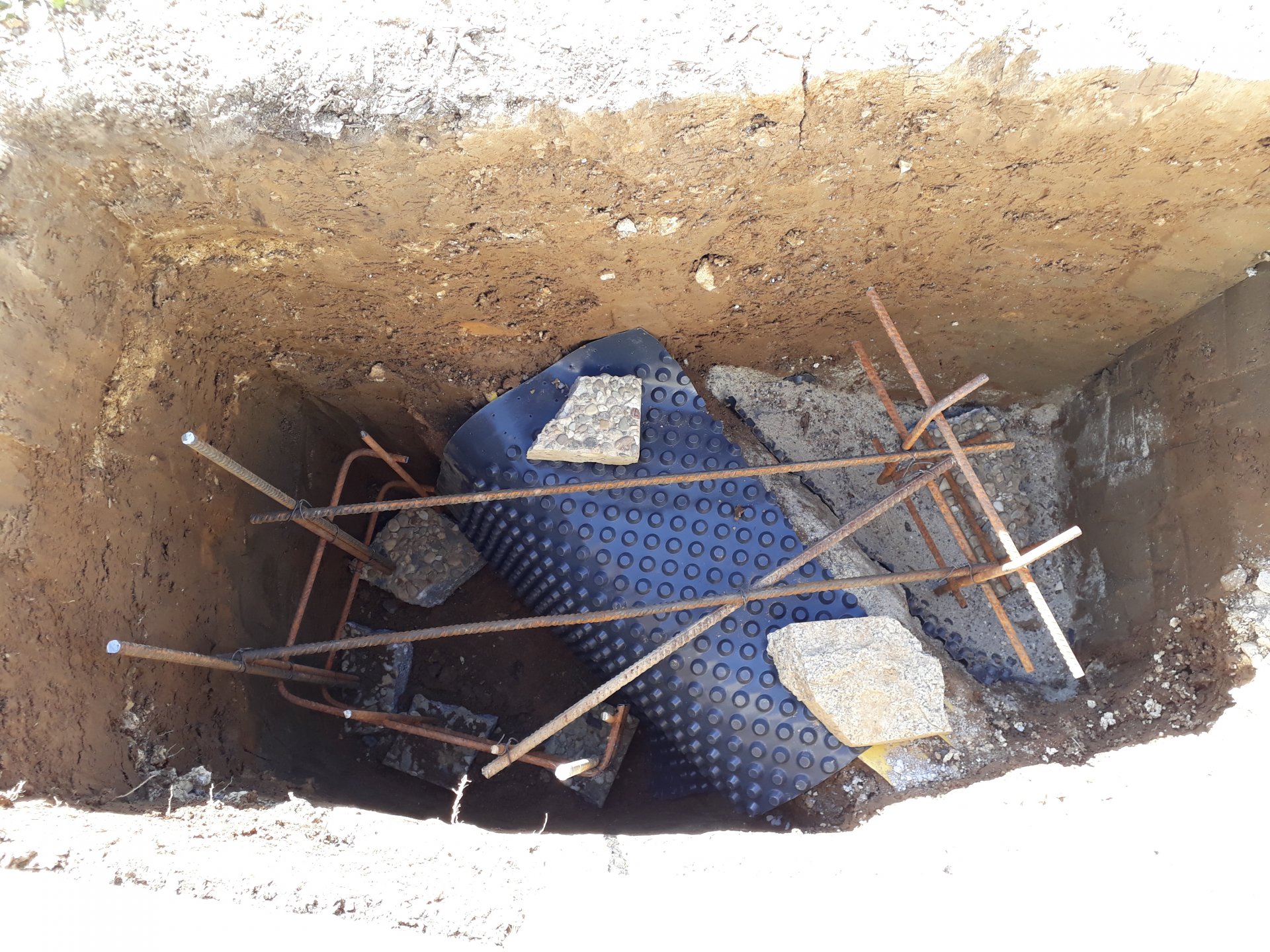

    ich habe gestern 3 Punktfundamente für eine Terrassenüberdachung (Glas-Alu Überdachung) erstellt.
    Die ersten beiden Punktfundamente waren kein Problem, Abmessungen 50cm x 50cm und 80cm tief waren kein Problem.

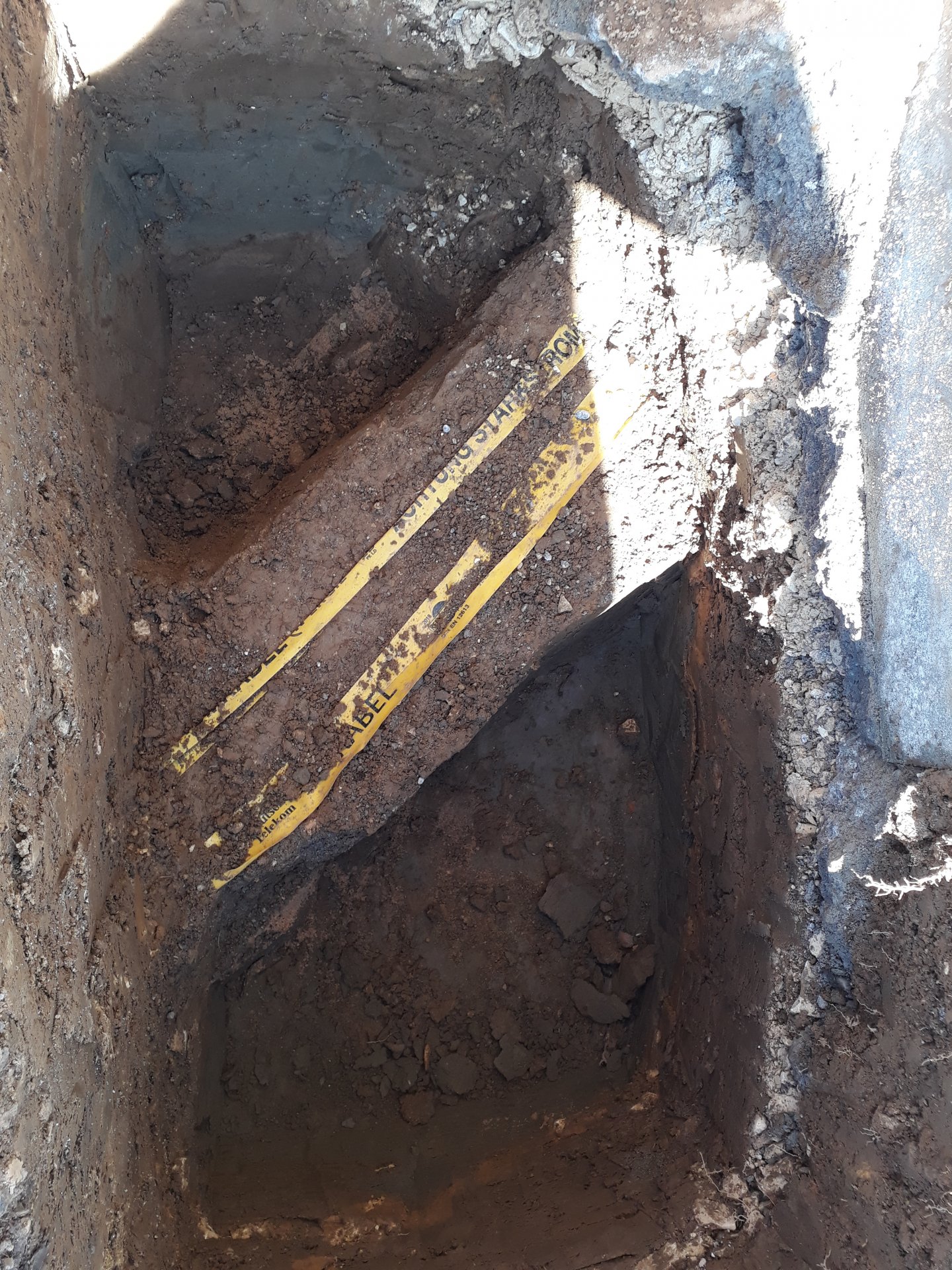

    Nur beim Aushub für das dritte Punktfundament kam die Stromleitung und Glasfaserkabel.
    Musste den Aushub für das dritte Punktfundament dann breiter machen, bin dann in dem Bereich wo die beiden Leitungen liegen nicht mehr tiefer gegangen, habe aber links und rechts davon nach unten gegraben und das ganze überbrückt (siehe Bild).
    Hat jemand damit Erfahrung und könnte es aufgrund unterschiedlicher Höhen zu Setzungen oder im schlimmsten Fall zum kippen des Punktfundamentes kommen?

    Ich würde mal sagen, dass Du auch aufgrund der Bewehrung (hast Du in den anderen Fundamenten auch Körbe?) keine Probleme erwarten wirst.
    Ob die nun punktuell sehr ungleiche Kraft auf die beiden Medien eine Auswirkung hat, weiß ich nicht - die Versorger finden sowas aber nicht so witzig. Werden es natürlich nicht mitbekommen, solange nix an der Stelle ist).

    Sind überall Körbe einbetoniert ja.

    Man hätte eine solche Glasüberdachung vermutlich auch auf eine Waschbetonplatte auf dem Boden stellen können und eine Gewindestange zum evtl notwendigen Ausgleich von irgendwelchen Setzungen vorsehen können.
    Wer soll diese Fundamente später wieder einmal entfernen?

    Der Hersteller hat uns einen Fundamentplan vorgegeben und nach diesem habe ich die Fundamente umgesetzt.
    Sollten eigentlich für die Ewigkeit sein diese Fundamente :)

    Was die Fundamente angeht mach ich mir da ehrlich gesagt gar keine Sorgen.
    Aber das Kabel einzubetonieren .... nicht so ideal.

    Okay, also keine Gefahr wegen unterschiedlicher Höhen?
    Kabel ist ja überbetoniert, ist vollumfänglich in Sand darüber ist auch noch Erde und dann kommt der Beton. Kabel und Beton haben keinen Kontakt.

    Es geht um einen Schadensfall, aber da es private Leitungen sind, ist das ja im eigenen Ermessen und gefährden auch nicht die Versorgung des Hauses ;)

    Versorgung im Haus wäre gefährdet, wenn nachträglich jetzt was passieren würde und die Leitung würde beschädigt werden.

    Klassischer Planungsfehler. Wenn es mal zum Schadensfall kommen sollte, finden das Stromversorger meistens sehr unlustig, wenn man ihre Leitungen überbaut.
    Im Worst-Case darfst du deine Terrassenüberdachung rückbauen. Was ein Spaß...
