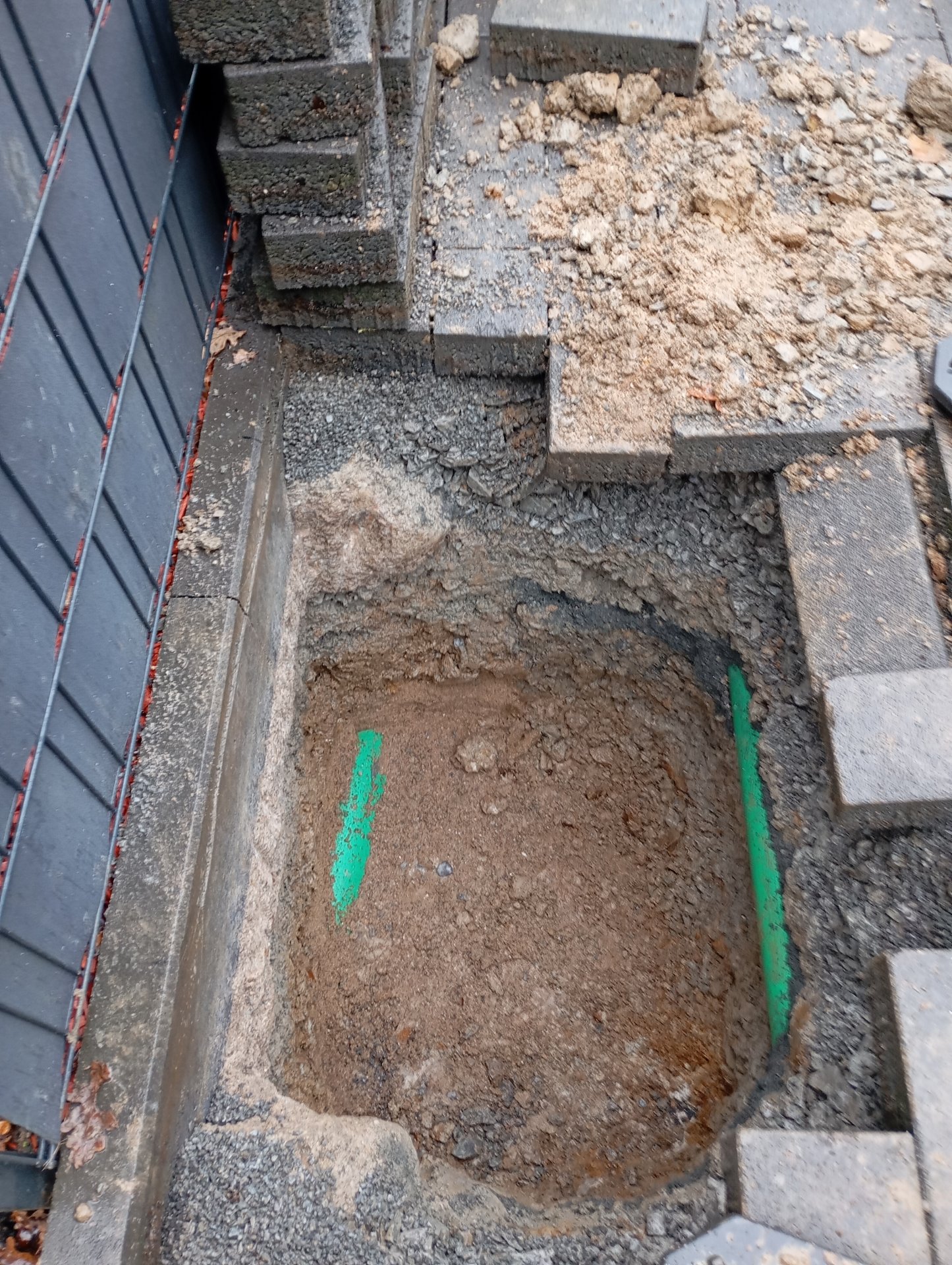

    Liebes Forum,
    ich möchte bewehrte Punktfundamente erstellen mit den Maßen 60x60x80 cm, Einbautiefe 100 cm (20 cm Luft bis Oberkante Pflasterfläche) Nun bin ich bei den Schachtarbeiten auf KG Rohre gestoßen (Oberkante Rohr bei ca. 90 cm Tiefe). Die Rohre liegen also im Bereich der Fundamente. Kann man die Rohre einfach zugießen oder sollte man diese vor den Kräften und dem Gewicht des Fundamentes durch eine ausreichende Sandschicht schützen? (man käme an die Rohre dann notfalls auch wieder ran) In diesem Fall könnte man das Fundament ggf. etwas breiter und weniger tief bauen. Auf die Fundamente wird ein Metallbauer ein Carport errichten.
    Ich bedanke mich im Voraus für eure Hinweise.

    Betoniere dein Fundament einfach so, dass die Rohre nicht eingebunden sind. Wenn es nicht anders geht installiere ein Futterrohr um die beiden Rohre.

    Interessante Idee. Es geht nur um das linke, tiefere Rohr. Das andere liegt außerhalb des Fundamentes. Wie kann ich mir das mit dem Futterrohr in der Praxis vorstellen? Rohr freilegen und dann mit teilbarem Futterrohr umbauen? Da ist schwer dran zu kommen, da das KG Rohr unter dem betonierten Randstein liegt.
    Oder das Produkt Curaflex 3000/T als Halbschale davor legen?

    Da tut es ein großes aufgetrenntes KG Rohr

    Ok, danke dir. Ich werde wohl eine Packung Sand drauf machen und das ganze dann noch mittels aufgetrenntem KG Rohr verdecken!
    Bei der Gelegenheit noch die bestimmt nicht neue Frage: Würdest Du/Ihr mir zustimmen, dass Transportbeton C 20/25, F3, Körnung 0-16 mm die richtige Wahl für die Fundamente ist?

    Bitte das Fundament mindestens bis zur Rohrsohle herunterführen, nicht dass Dir die spätere Last noch das Rohr kaputt macht.

    Ein sehr guter Hinweis! Ich hatte mir auch schon diese Frage gestellt. Man könnte aber auch denken es wäre besser, das Fundament über der Rohrsohle zu gründen (auf gewachsenem Boden) und das Rohr zusätzlich mit einem KG Rohr abzuschirmen. Sollte sich das Fundament dann noch setzen können?

    Heute war ein Bauunternehmer da. Der macht das so: Rohre vollständig freilegen. Dann die Rohre mit Glaswolle ummanteln und Beton gießen. Die Wolle gibt nach, wenn sich das Fundament setzen sollte, anders als Sand. Auch kann man so das Rohr später seitlich aus dem Fundament ziehe, wenn das mal nötig sein sollte
