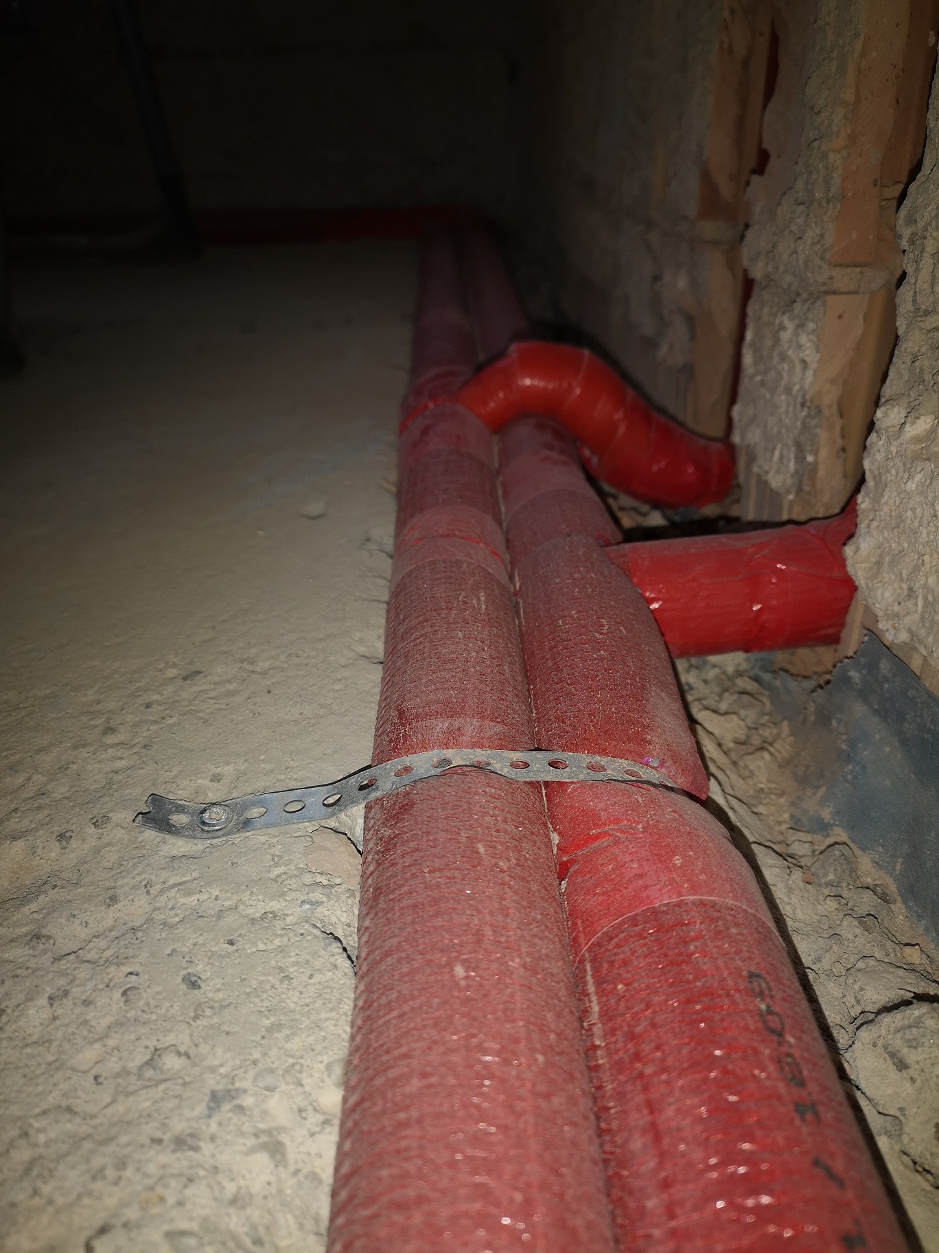

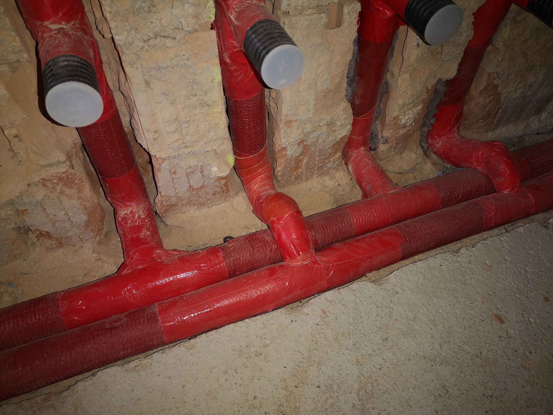

    Guten Morgen,
    ich bekomme einen Heizestrich (maxit plan 425). Die Mindestüberdeckung von 45 mm über den Fußbodenheizungsrohren werden in der Fläche eingehalten. Im Randbereich sind Wasserleitungen verlegt. Nach derzeitiger Bauart würde die Estrichsdicke an den Kreuzungspunkten der Wasserleitungen die 45 mm teils deutlich unterschreiten, teilweise wären die Kreuzungspunkte mit nur 15 mm Estrich überdeckt. Mir ist klar, dass das nicht DIN-konform ist. Ich könnte mir aber vorstellen, dass man - da es sich wirklich nur um punktuelle Unterschreitungen handelt - etwas pragmatischer entscheiden kann. Auf welche Estichüberdeckung würdet Ihr bei den Kreuzungspunkten mindestens bestehen?
    Vielen Dank für Eure Hilfe.
    Grüße
    Marco

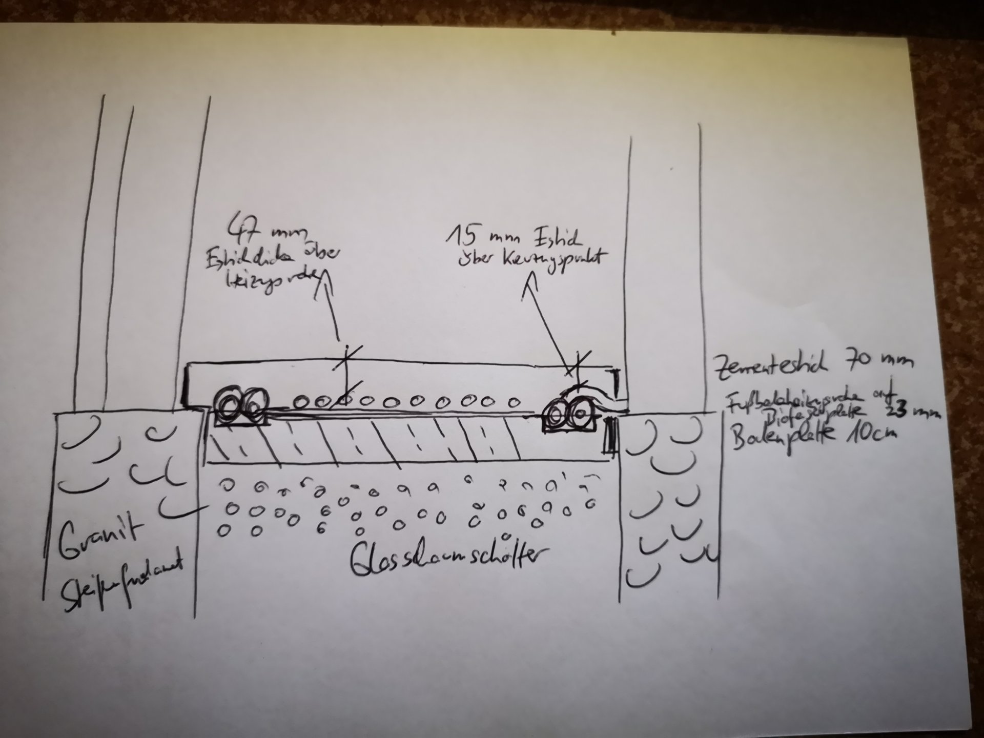

    Kommt da nicht noch Dämmung unter den Heizestrich?
    Mach mal Skizze von Schichtdicken des gesamten Estrichaufbaus und dann dazu eine Höhenangabe des Knies

    Vielen Dank für Deine Antwort. Skizze kann ich später nachreichen. Eine zusätzliche Dämmschicht unter der Fußbodenheizung ist nicht vorgesehen. Die 10 cm Bodenplatte wurde auf 25 cm Glasschaumschotter aufgebracht. Die Fußbodenheizung soll nun direkt mit einer Praski-Biofaser-Lochplatte auf die Bodenplatte aufgebracht werden. Die Bodenplatte liegt auf -85mm Fertigfußboden.

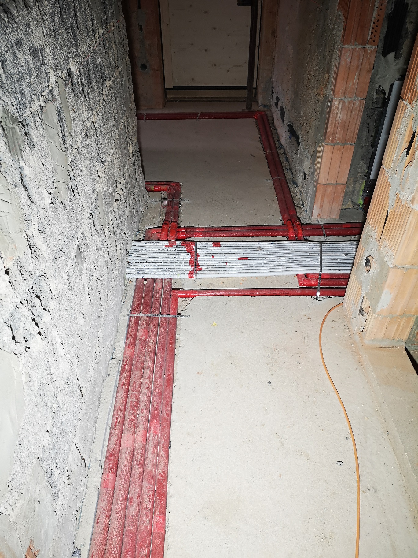

    Das Problem sind da nicht die zwei Kreuzungspunkte, sondern die Rohre die viel zu nah an der Wand verlaufen. Wenn da nicht ganz ordentlich sauber gemacht (Mörtelreste/Mörtelbett) wird, dann liegt der ohnehin schon zu schmale Streifen der Dämmung an der Wand entlang nur Punktuell auf und der komplette Estrich liegt dann natürlich in dem Bereich auch nirgends richtig auf (nein, auf den Rohren liegt er nicht richtig auf). Die beiden Kreuzungspunkte sind da mE einfach nur das kleinere Problem…

    @BaUT: habe den Aufbau skizziert. Hoffe, ich habe alle für Dich relevanten Details drin.
    @chillig80: Danke für den Hinweis. Das hatte ich nicht auf dem Schirm und wie man sieht, dürfte das bei den Heizungsbauern genauso gewesen sein. Ist aber natürlich plausibel. In dem fotografierten Teil quetscht man noch 5cm an Auflager zur Wand hin raus.

    @chillig80: Dein Hinweis hat mir und dem Heizungsbauer nun viel Ärger beschehrt, mir aber hoffentlich vor noch viel, viel größeren Ärger erspart. Die bisherigen Fotos haben da noch gar nicht das ganze Ausmaß des Problems gezeigt. Es ist toll, dass es Leute, wie Dich gibt, die einem helfen! Vielen Dank dafür!

    Wozu die 14 Leitungen überhaupt gut sind frage ich jetzt lieber nicht…

    Wieso? Möchtest Du das Existenzrecht von Wandheizungskreisen in Frage stellen? Die dürfen doch da sein, nur halt korrekt verlegt.
