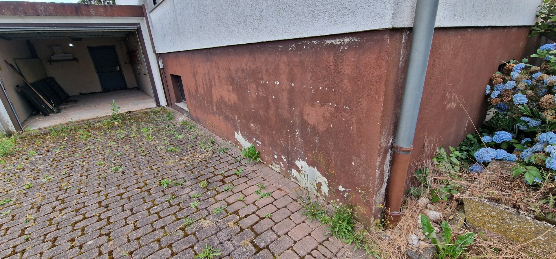

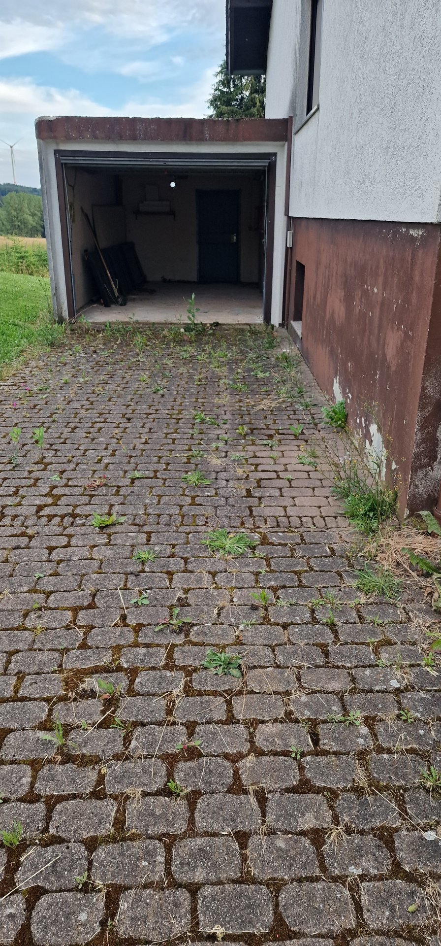

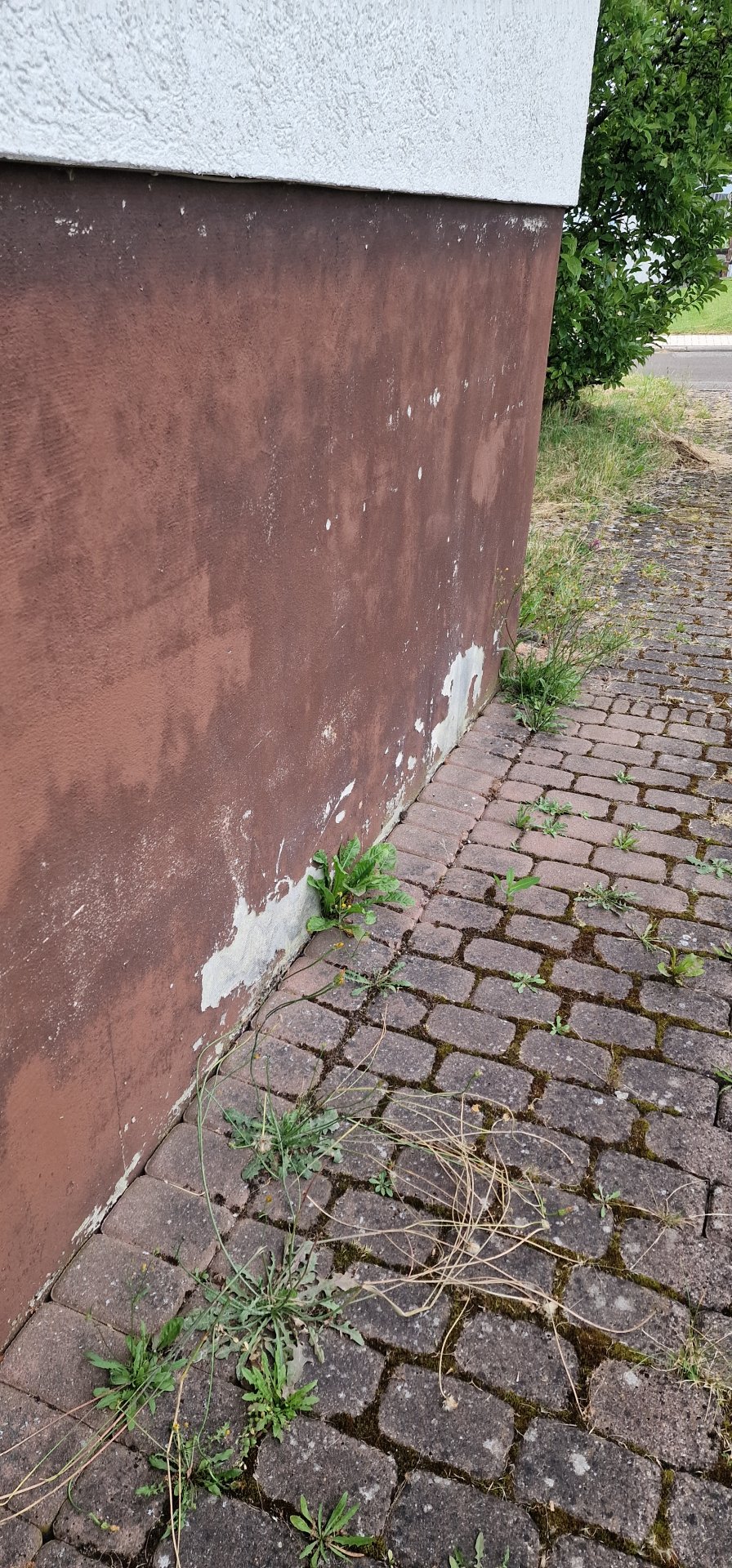

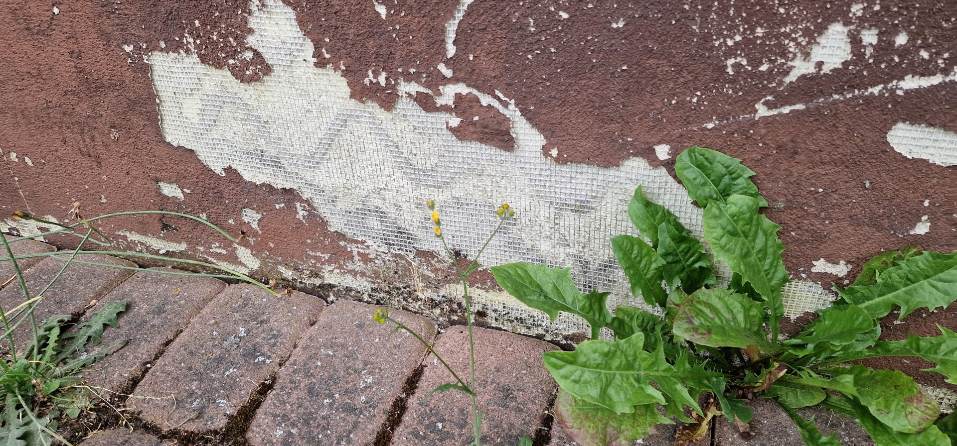

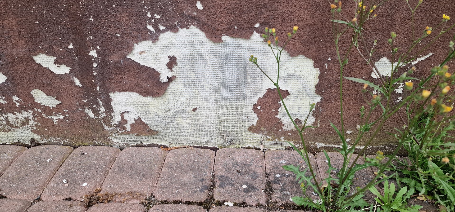

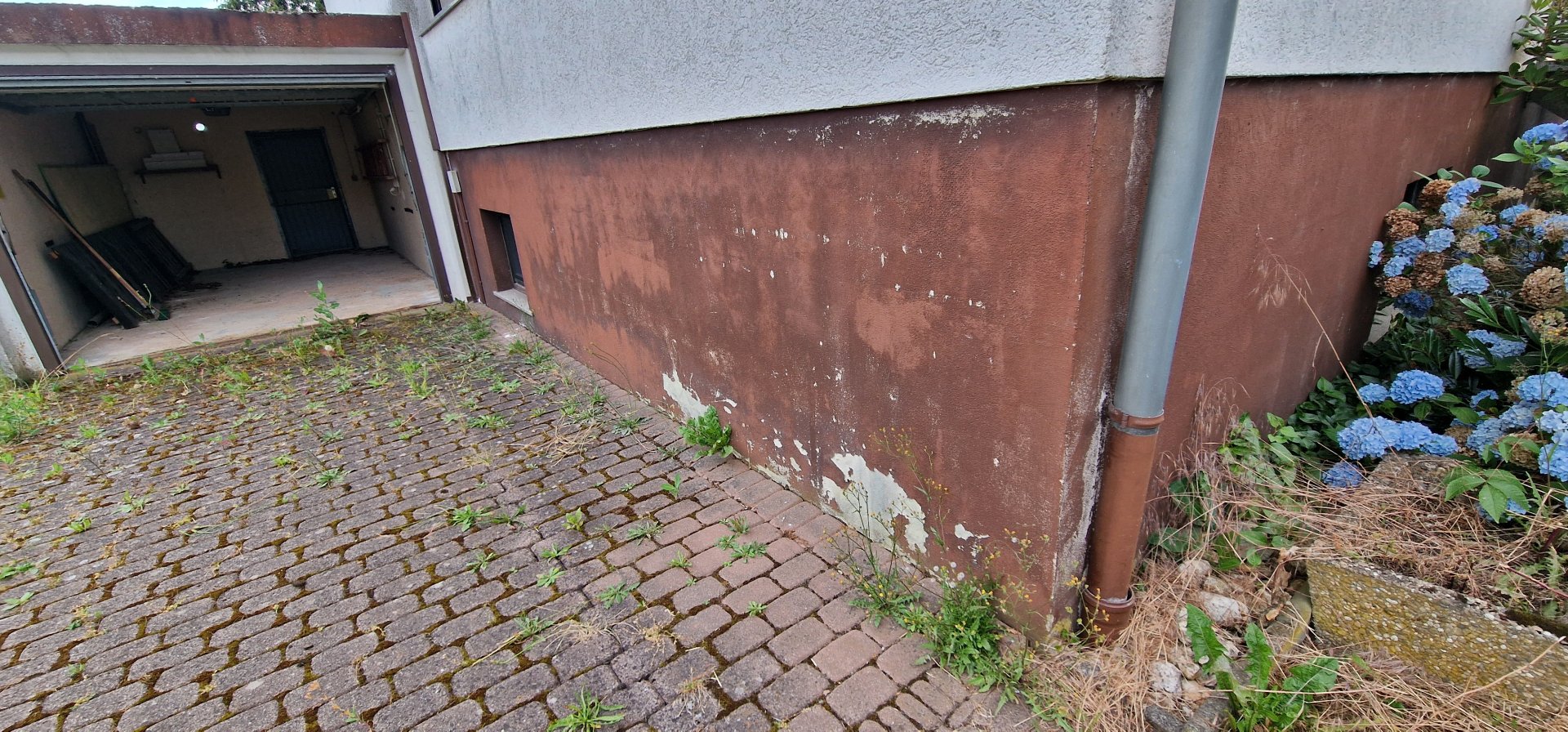

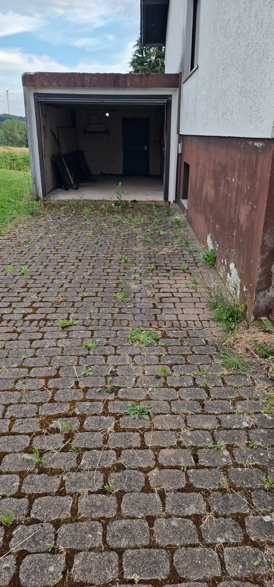

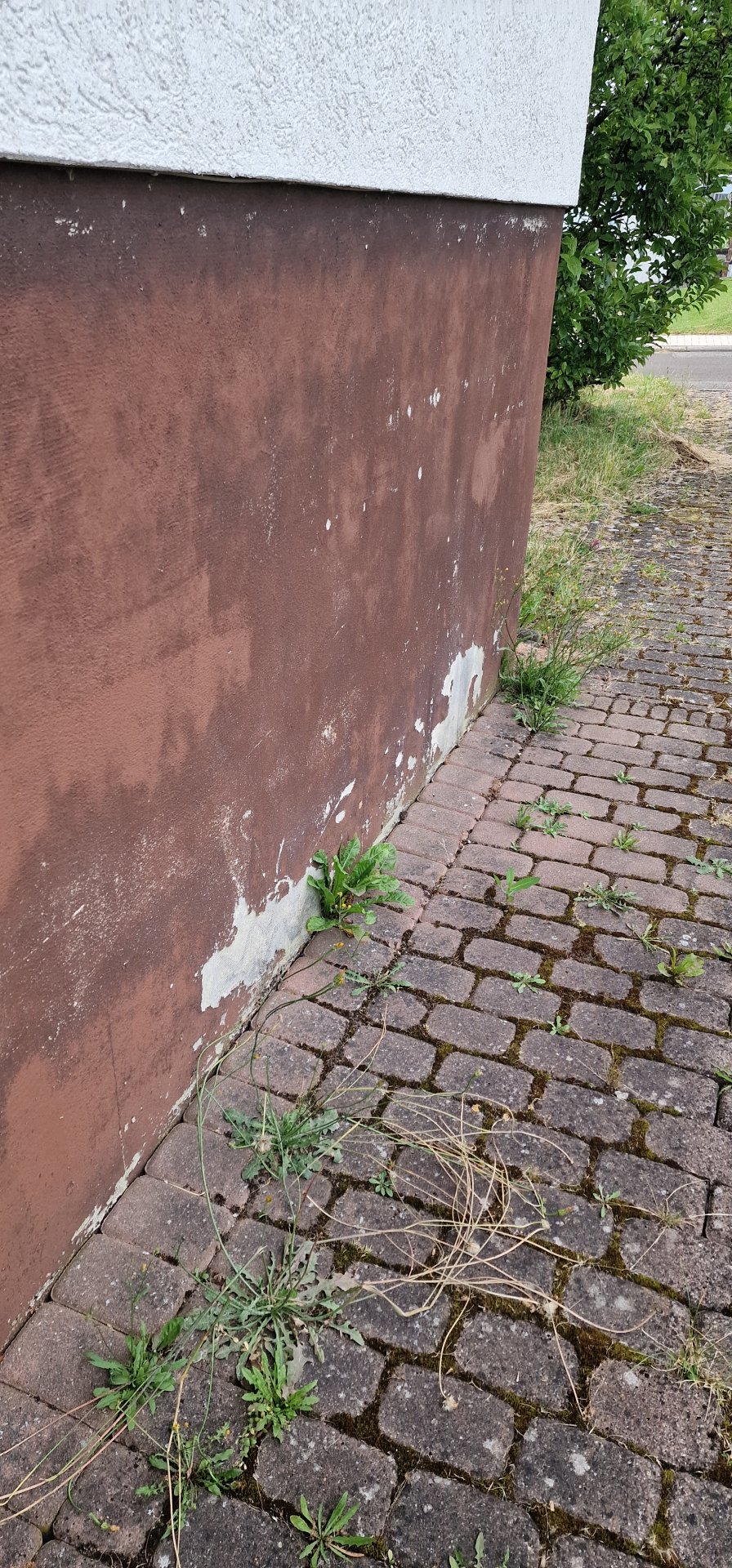

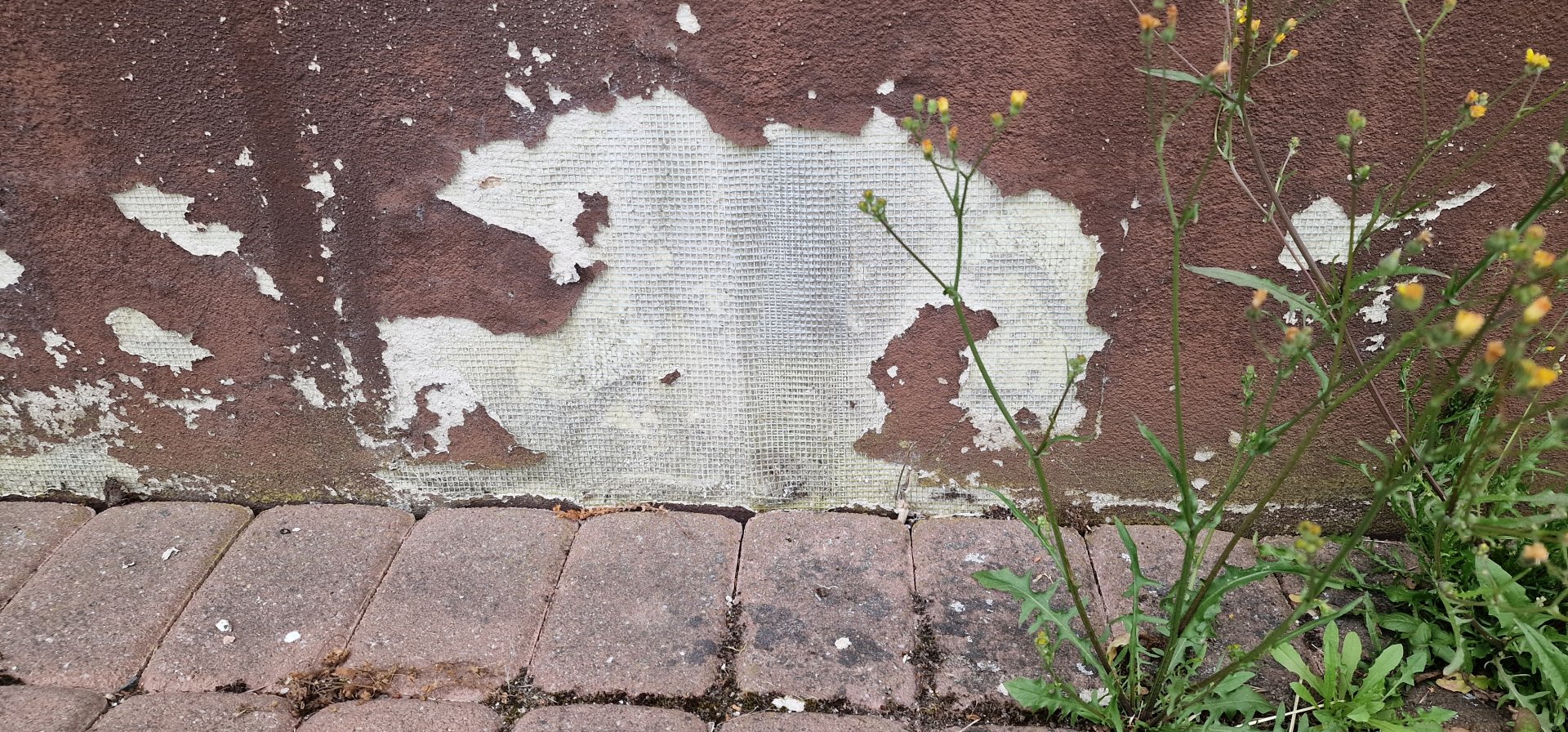

    an meiner neuen Immobilie, Bj. 1984 mit WDVS hat sich auf nahezu der gesamten Fassadenlänge der Putz an einigen Stellen gelöst und ist abgebröckelt. Meine Vermutung: Fehlende Abdichtung des Putzes im Bereich des Erdreichs und dadurch Kontakt zum feuchten Erdboden, -> aufsteigende Feuchte, Abplatzungen bei Frost. Liege ich da in etwa richtig? Was macht man da am besten? Einfach mit neuem Putzgitter mit Armierungsmörtel drüberputzen und zum Erdboden abdichten?
    Edit: Ähhh, also jetzt, wo ich mir das erste Bild genau angeschaut hab fällt mir auf, dass das Gitter gar nicht in den Armierungsputz eingebettet ist. Es sieht aus, als wär das Gitter einfach nur mit einer Raupe an Mörtel/Kleber da angepappt gewesen!? Der Oberputz scheint direkt auf das Gitter gesetzt worden zu sein.
