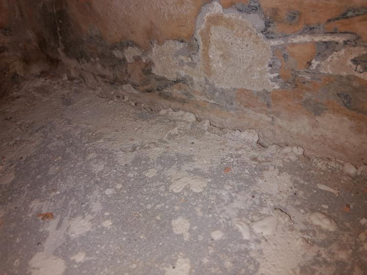

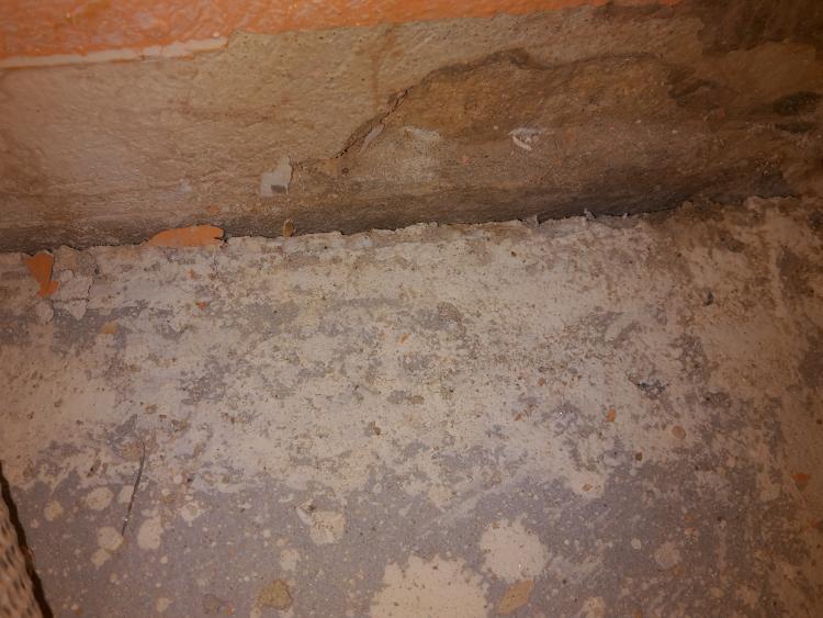

    Hallo, ich bin dabei, in meiner Altbauwohnung losen Putz abzuschlagen. Im Boden ist ein Estrich verlegt und am Rand zwischen Estrich und Mauer etwas, das wie Styropor oder Schaum aussieht.
    Nun wüsste ich gerne, wie ich vorgehe, wenn Putz hinter dem Schaum an der Wand abzuschlagen ist?
    Soll ich ihn nötigenfalls entfernen, kann ich nachträglich wieder sowas anbringen, wenn es nötig ist?
    Welche Funktion hat dieser Schaum wie auf meinem Bild?
    Wie werden eigentlich Vorspritzer oder Putz- und Spachtelmasse vom Estrich und diesem Schaum entfernt?
    In den Heimwerker-Infos sehe ich immer nur einen großen Sauhaufen am Boden nach dem Verputzen, aber nie, wie man diesen anschließend wegräumt.

    diese Schaumstoffmatte ist ein Trennstreifen, der Schallübertragungen verhindert.
    google mal Randdämmstreifen
    Eigentlich wird im Rohbau verputzt, dann Trittschallmatten auf Boden und Streifen an Wand.
    Dann kommt der Estrich rein. Durch die Dämmstreifen schwimmt der Estrich und Schall kann
    sich nicht über die Wände ausbreiten. Das ist also nicht dazu gedacht dies zu entfernen.
    Und das Loch hinterher wieder zu verputzen wird wohl eher was für einen Chirurgen sein.
    Da der Dreck also im rohbau anfällt kann man da recht grob vorgehen.
    Bei dir ist das nun anders.
    Ich würde mir halt z.B. Pappe und Folie auf dem Boden auslegen und hinterher alles saubermachen.
