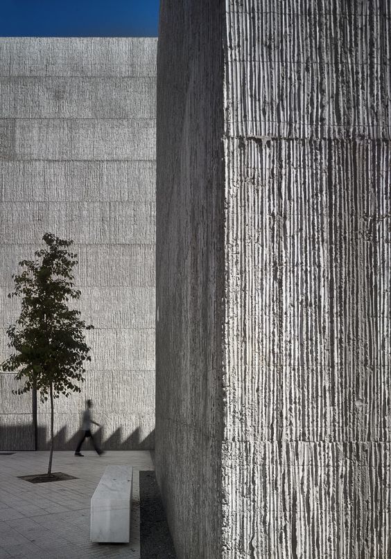

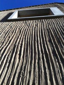

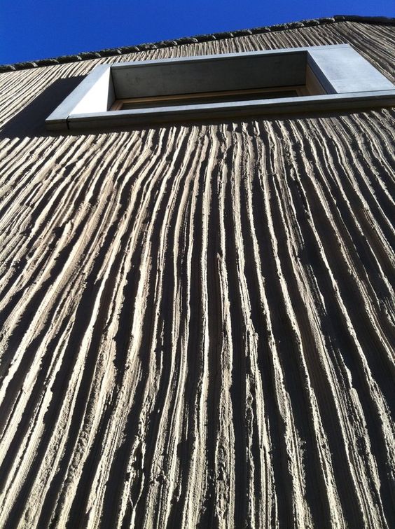

    wir sind gerade dabei unseres EFH (Neubau) zu verputzen.
    Der Unterputz ist maxit ip 19 FLP Kalk-Zement. Eine Außendämmung gibt es nicht, weil wir mit Ziegel mit integrierter Dämmung gebaut haben.
    Einem Teil der Außenwand wollen mit einer Struktur gestalten. Die Idee ist eine Art Besenstrich Putz, aber mit tieferen Rillen von ca.10mm zu machen.
    Dafür musste der Putz erstmals an der Wand halten und dann natürlich nicht so schnell trocknen um die Strukturen zu gestalten. Wir brauchen ein Zeitfenster von ca. 60-90 min.
    Leider haben wir bis jetzt nur ein Produkt gefunden, was diese Anforderungen entspricht – Modellierputz Mineral 1.2 mm der Firma Sarna Granol. Leider verkauft diese Firma nur in der Schweiz. Momentan ist uns nicht möglich in die Schweiz zu fahren. Eine andere Idee war Baumit Modelierputz MSP 01/02, aber dieser ist nicht mehr im Programm. Die Modellierputze - Knauf Carrara, Maxit IP Artista, Sto Stomiral, Röfix Decor Putz - gehen nicht. Wir habe bereits mit diesen Firmen telefoniert.
    Wer kann helfen? Andere Ideen?
    Danke und Grüße
    Familie P

    Habt ihr mit der Firma in der Schweiz bereits telefoniert ? unvorstellbar dass ein Speditionstransport von 1-3 Paletten nicht möglich ist.
