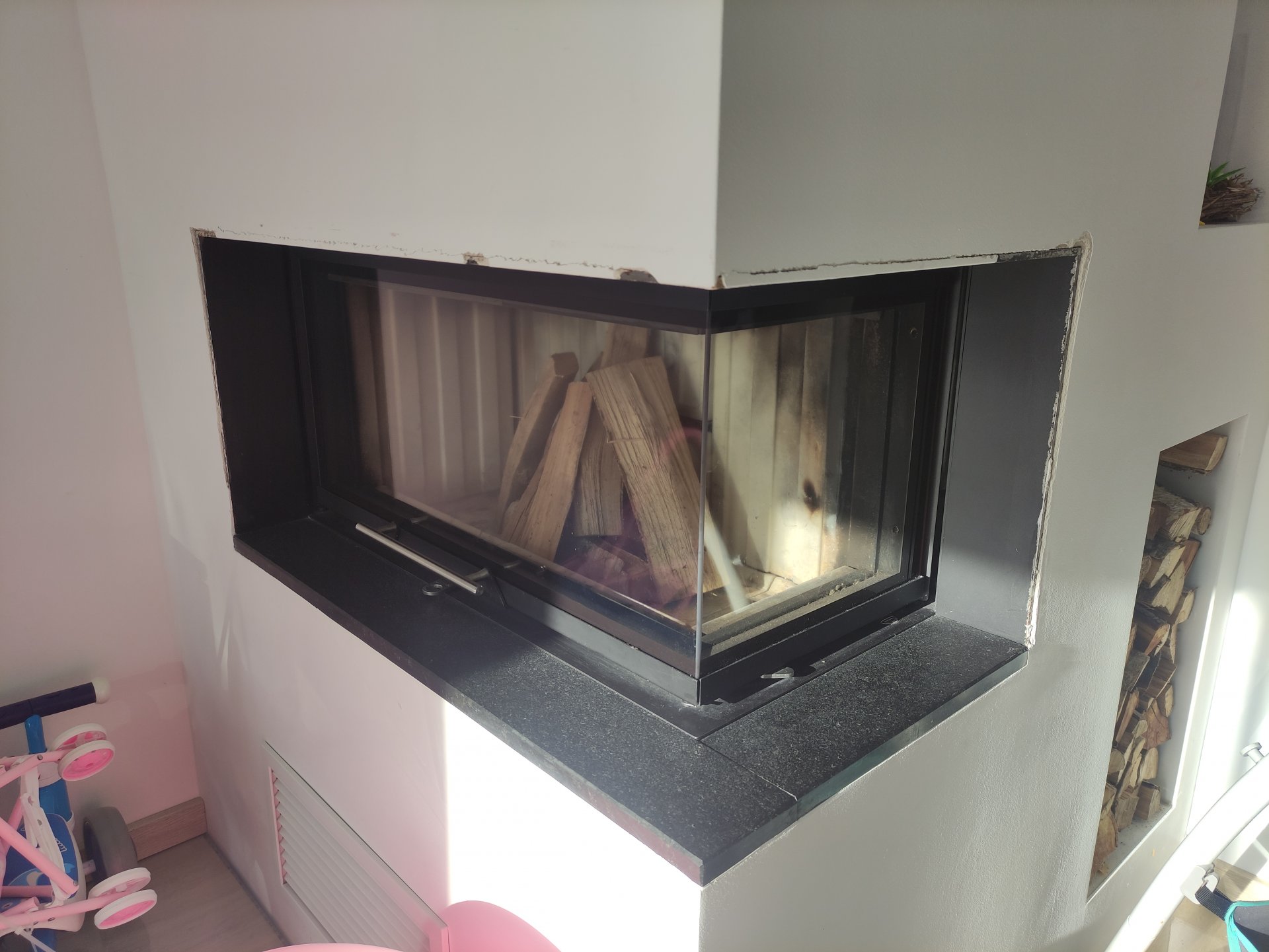

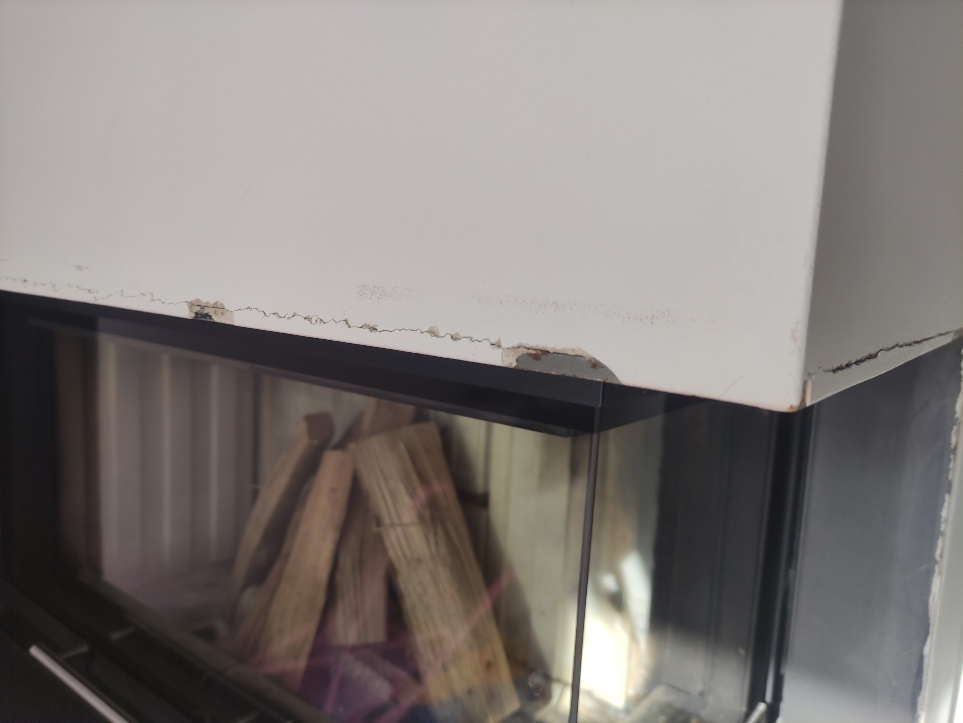

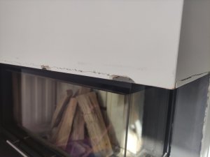

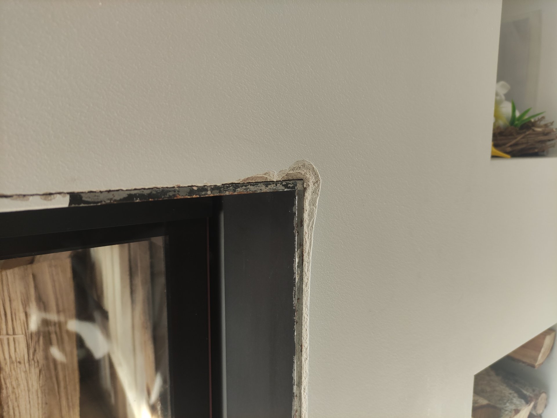

    Hallo zusammen.
    Wie kriege ich sowas am besten ausgebessert?
    Putz reißt, weil der Stahlrahmen sich bei Wärme mehr ausdehnt als der Putz.

    Wenn der Putz immer wieder reißt würde ich stattdessen ein dekoratives Metallprofil drauf schrauben, welches den Putz an der Stelle ersetzt. Könnte in dem gleichen Farbton lackiert sein wie das Sims und der restliche Rahmen. Dann schaut es stimmig und einheitlich aus.

    Ja. Habe bis jetzt noch keine perfekte Lösung gefunden. Dachte vielleicht hat jemand noch paar Ideen.
