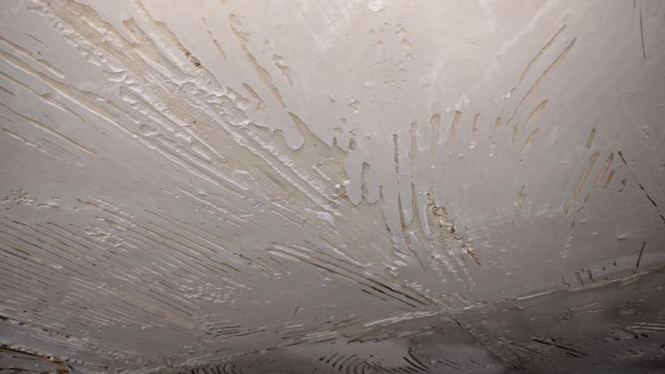

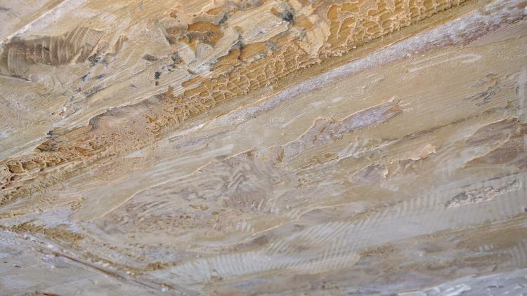

    an einer Kellerdecke waren Kunststoffplatten geklebt.
    Nun steht ein Umbau an und ich möchte die Decke gerne verputzen lassen. Trockenputz mit Gipskartonplatten kommt nur im Notfall in Frage, da wir jeden cm Raumhöhe benötigen.
    Problem ist, dass es eine Schweinearbeit wäre, die 20 m² Klebstoffreste zu entfernen. Ein Teil der Platten wurde damals (Ende der 70er) mit Fliesenkleber(?) und der Rest mit einem gelblich kautschukartigen Kleber geklebt.
    Meine Frage ist nun, ob ein Verputzen der Decke auch in diesem Zustand möglich wäre oder muss die Betondecke komplett sauber sein?

    Warum denn keine Polistyrolplatte mit Zementbeschichtung mit 4 mm Dicke aufkleben und hauchdünn verspachteln?
    (Gipskarton würde ich nicht nehmen wegen eventueller Kondensationsprobleme).

    Wollt ihr bewusst keine Dämmung mehr ? Einfach nur Putz drauf eher schwierig.
    Abschleifen von den 20 qm sollte aber locker an einem halben Tag machbar sein.

    Dämmung der Decke ist nicht notwendig, da es ein Wohnraum ist bzw. wieder sein wird.
    Problem ist der gelbe Kleber und dass über Kopf gearbeitet werden muss. Habe schon eine Sanierungsfräse hier aber das Teil wiegt natürlich auch einiges. Der Fliesenkleber geht ganz gut ab, nur der gelbe Kleber wird durch die Reibungshitze wohl zuerst flüssiger, stinkt und verteilt sich dann schön dünn auf der Decke.
    @Manufact
    Hast du vielleicht einen Link zu so einer Platte?
