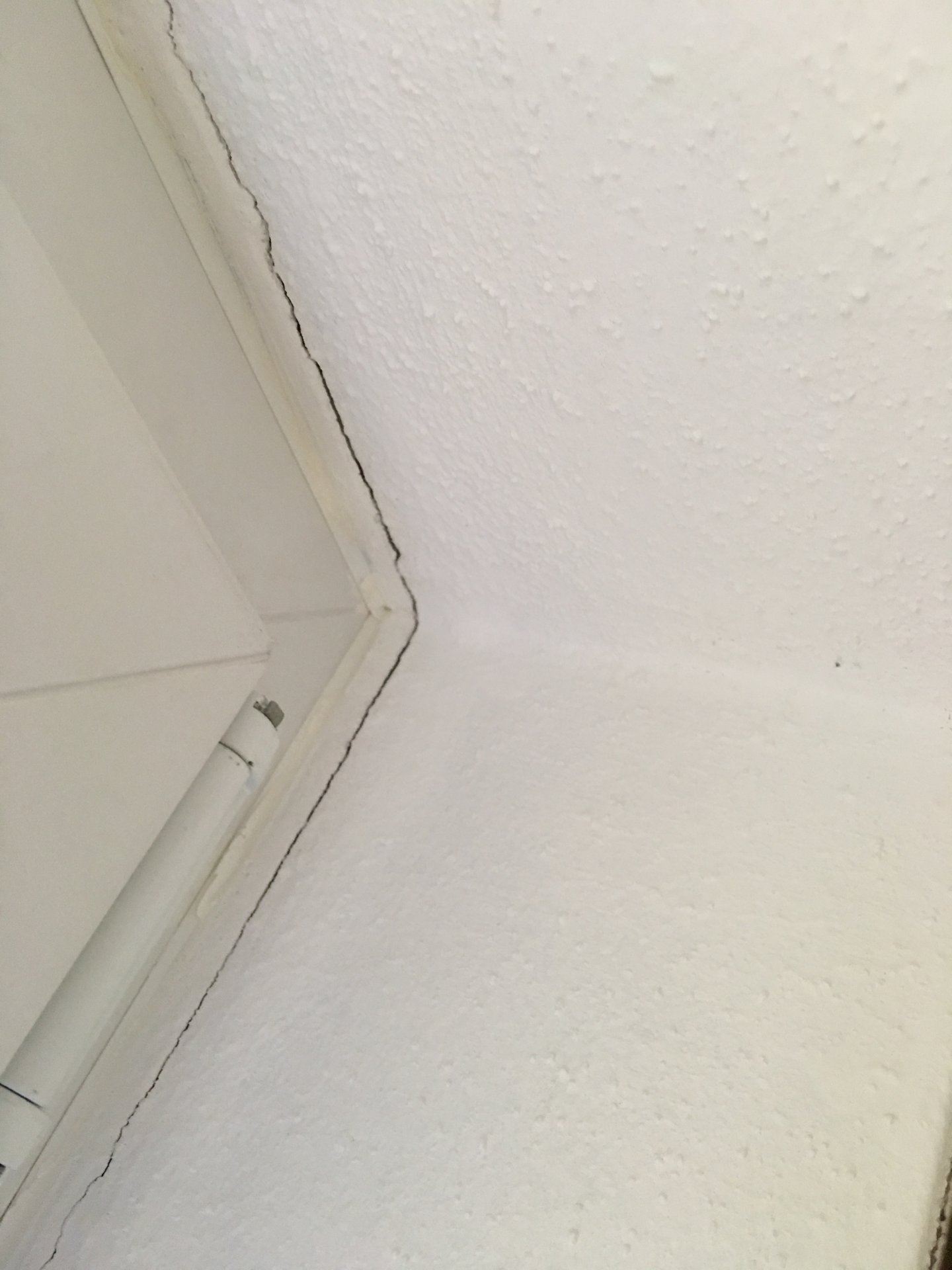

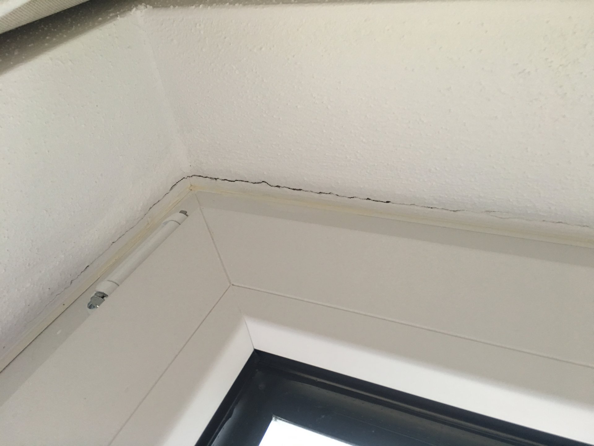

    wir haben vor einem Jahr gebaut und nun ist uns aufgefallen, dass an unseren breiten Fenstern zu Terrasse der Putz an den Kanten reist. Da dies die Türen zur Terrasse sind, haben wir diese etwas häufiger benutzt, als die anderen Fenster usw...
    Da die Türen/Fenster recht breit sind (180cm) schwingt die Türe am Rahmen etwas, wodurch der Putz auch gerissen ist. Über die ganze Länge von 180cm ist nur eine Schraube mittig im oberen Rahmen und eine unten verschraubt. Müssten hier nicht mehr rein, damit die Türe nicht schwingt?
    Der Fensterbauer sagte, er bekommt die Fenster / Türen ab Werk so und die Löcher sind vorgebohrt und das ist nach Regelwerk und schiebt die Schuld auf die Putzerfirma, da diese anscheinend falsche Apuleisten verwendet hat.
    Sind die Fenster richtig eingebaut? Müssen mehr Schrauben bei so einer Breite verwendet werden? Falsche Apuleisten, die mehr Schwingunen aushalten?
    Und vor allem, was kann ich jetzt dagegen machen?
    Danke für eure Hilfe.

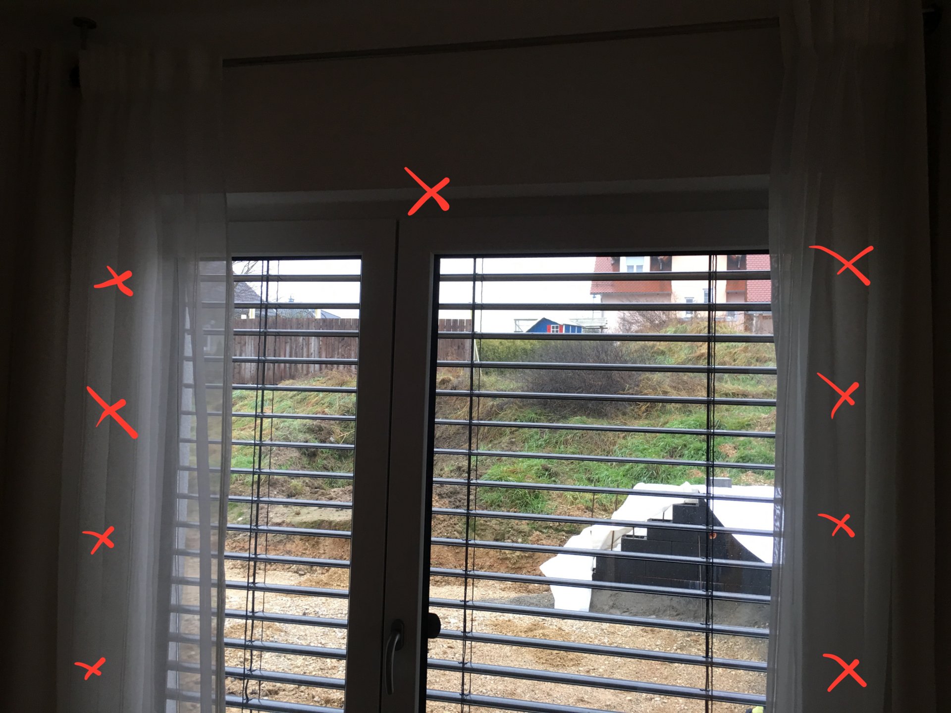

    Ich habe eben noch einmal nachgeschaut: Seitlich sind jeweils 4 Schrauben und oben eine Schraube...

    Ich mal ein Bild vom gesamten Fenster und zeige mal an wo geschraubt wurde, und eins von der Schraube.

    ab einer Stelle oben und seitlich je 4x. Siehe Bild

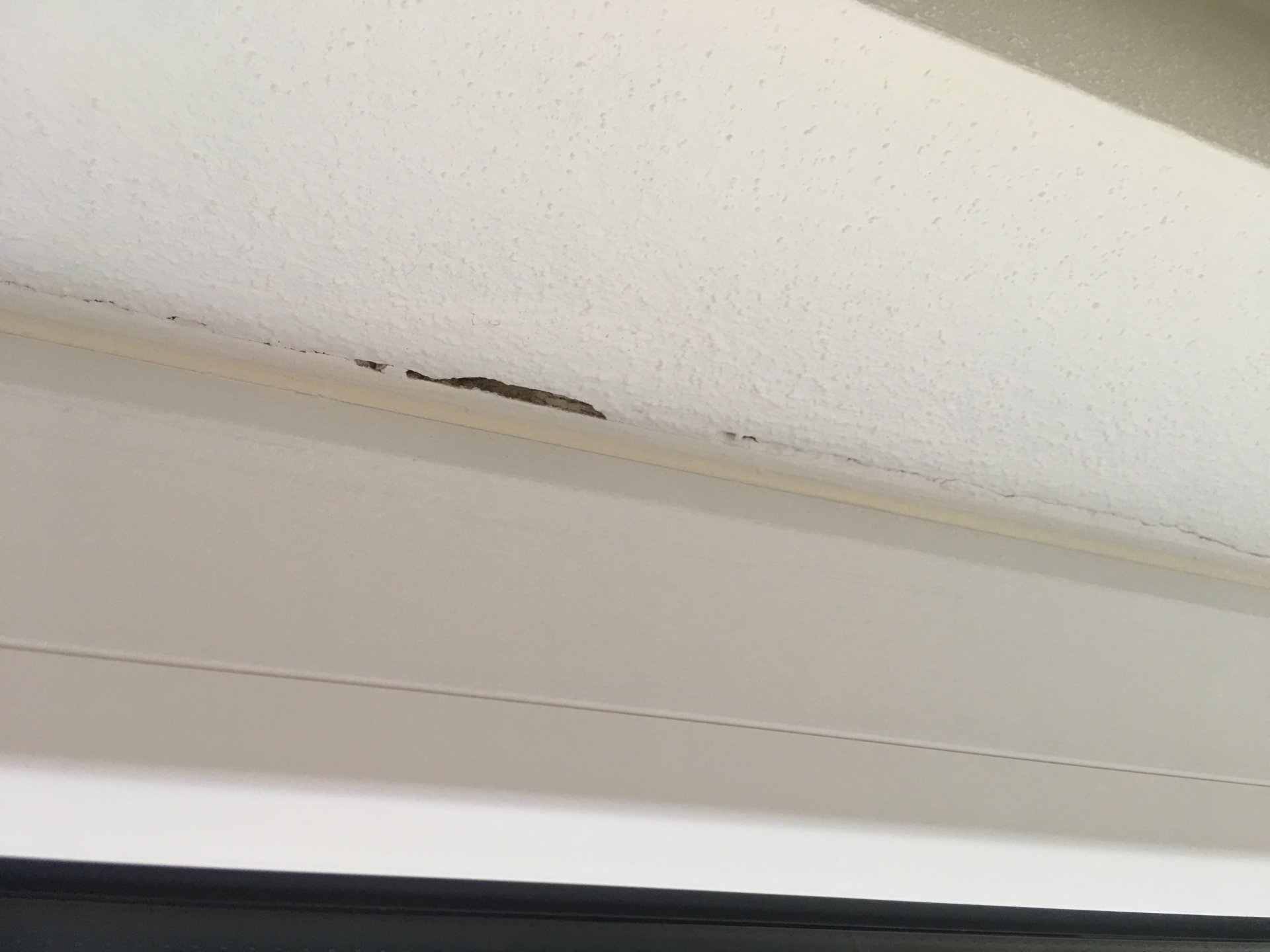

    Der Riss ist auch nur an der oberen Kante des Fensters, in dem nur eine Schraube verbaut wurde...

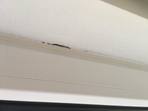

    es sieht so aus, als würde der Putz gerissen sein. Und ein Teil des Putzes haftet an der APU Leiste und der Rest an der Wand.
    Damit ist der Stukki raus. Seine Leiste hält wie sie soll hervorragend am Fenster.
    Das nun aber der Putz reißt, weil das Fenster wackelt, dass konnte er ja schlecht ahnen.

    Bild vom gesamten Element meinte ich, und auch heller, und das Bild vom Schraubenkopf. Auf deinem Bild erkennt man so gut wie nichts.

    Wie nur oben? Das sieht aber eher umlaufend aus...
    Und ich sehe schon die Art der Anputzleiste als wichtig an. Heißt trotzdem nicht, dass der Putzer in der Haftung ist, sondern was bestellt wurde ;)
    Bewegungen wird so ein Fenster immer haben
