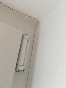

Diskutiere Putz an Fenster reißt im Fenster/Türen Forum im Bereich Neubau; Anbei weitere Fotos. Ich habe auch mal ein Foto gemacht, wenn es geschlossen ist ( unbelastet) und wenn ich oben etwas dagegen drücke.

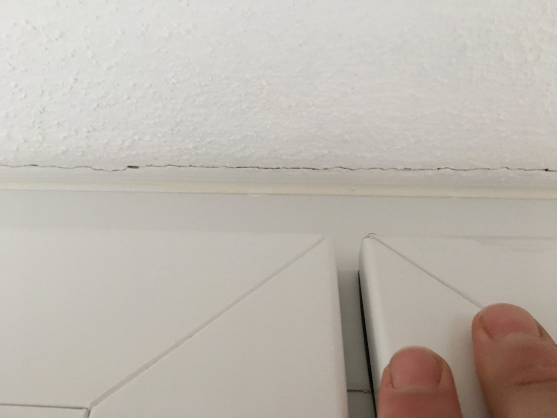

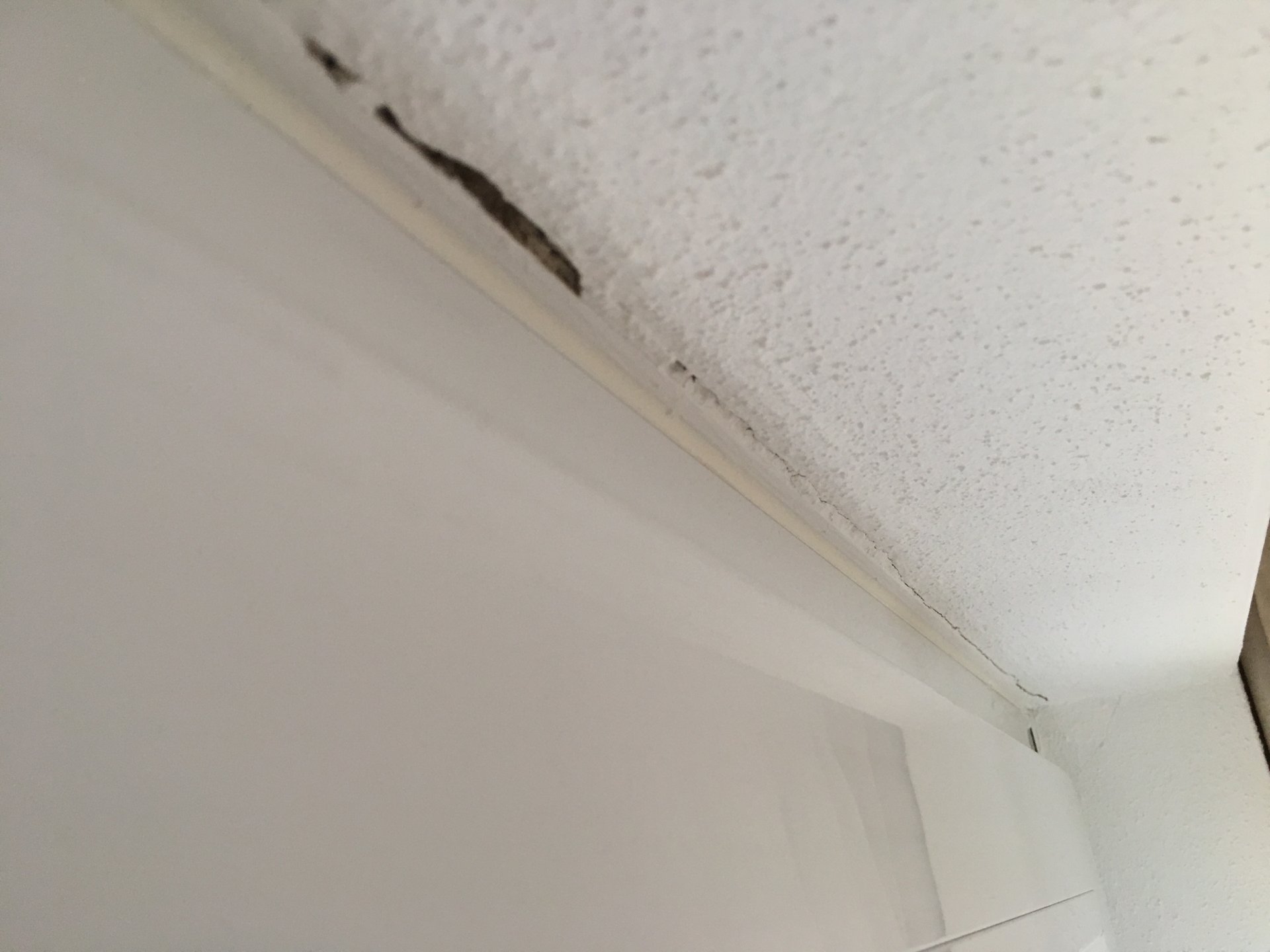

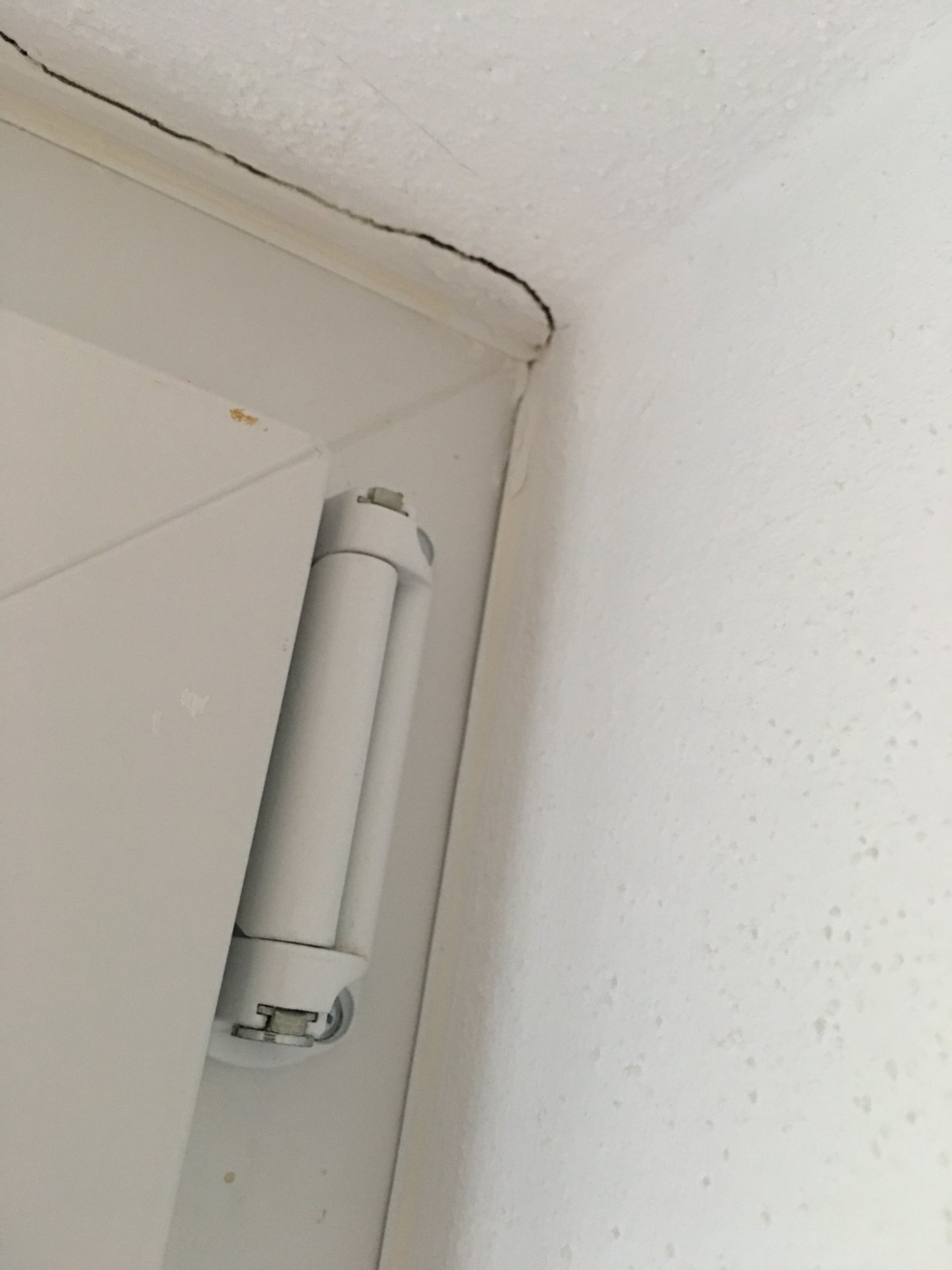

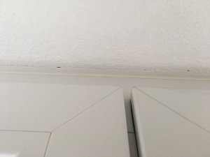

    Würd mal sagen da fehlen noch ein paar Schrauben und vor allen wahrscheinlich die Hinterfütterungen an den Schrauben. Schrauben kann man jetzt noch nachträglich anbringen. Sind eh nur Plastikfenster. Bringt zumindest ein bisschen was.

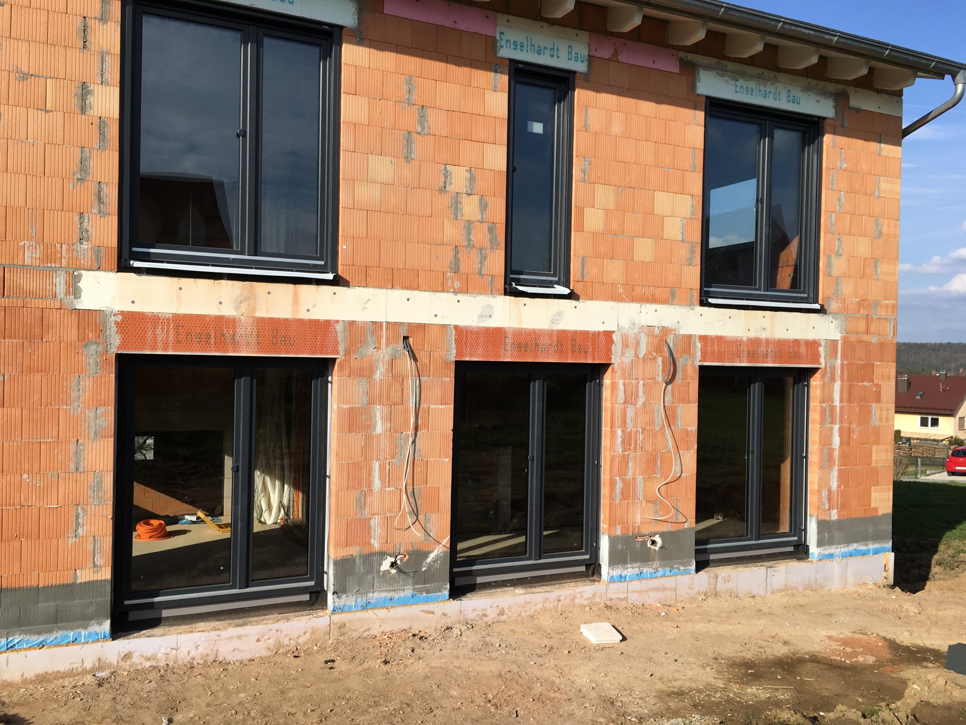

    du hast ein Problem mit der Befestigung deiner Fenster!
    Schau mal bei Google unter Rahmenverzug bei dunkel beschichteten Kunststofffenster (krumme Dinger)
    Da steht alles was du mit dem Fensterbauer und deinem Architekt klären solltest.

    Das war die Antwort des Fensterbauers:
    "unsere Fenster werden gemäß Richtlinien ordnungsgemäß montiert. Die Löcher zur Verschraubung werden werksseitig vorgebohrt, damit eine richtige Anzahl an Schrauben zur Montage verwendet wird.
    Es gibt verschiedene Aboleisten, die einen Dehnungsausgleich der Fenster aufnehmen, da die Fenster immer eine Bewegung/Dehnung aufweisen.
    Leider weiss ich nicht welche Aboleisten bei Ihnen verwendet wurden."

    jetzt schau mal ganz genau und öffne das Bauteil.
    Was ist gerissen. Die APU Leisten (AnPUtz) oder der Putz an den Leisten ?
    Das mit der Richtlinie ist insofern Quatsch, als das Fenster sich ja scheinbar bewegt.
    Die Fenster schrumpfen und dehen sich, das ist korrekt.
    Das ist dem Material geschuldet, aber bewegen von innen nach außen dürfen sie sich nicht.
    Und selbst wenn in einer Richtlinie festgelegt wäre, dass man 5 Schrauben pro Meter benötigt ist das irrelevant wenn
    sich das Fenster bewegt.
    Man stelle sich das vor Gericht vor:
    "Herr Richter, ich habe die richtige Anzahl der Schrauben benutzt"
    "Beklagter, aber das Fenster bewegt sich doch noch"
    "Aber die Anzahl der Schrauben war doch korrekt"
    "Beklagter. Schulden Sie eine Anzahl an Schrauben oder ein befestigtes Fenster ?"

    zum Riss:
    Ich versuche es ma zu erklären:
    Aufbau: Fenster - Anputzleisten - ca. 0,5cm Putz - Riss - Putz Richtung Wand.
    Also der Riss ist nicht direkt an der Apu Leiste, es befindet sich noch ein halber cm Putz an der Leiste und dann ist der Riss.
    Wie gesagt, wenn ich das Fenster schließe, merkt man, wie der Rahmen oben (wo auch der Riss ist) schwingt.
    Also würdet ihr sagen, dass es der Fensterbauer nicht so einfach auf den Apuleisten schieben kann, dass hier welche verwendet werden sollten, die mehr Schwingung aufnehmen können?!

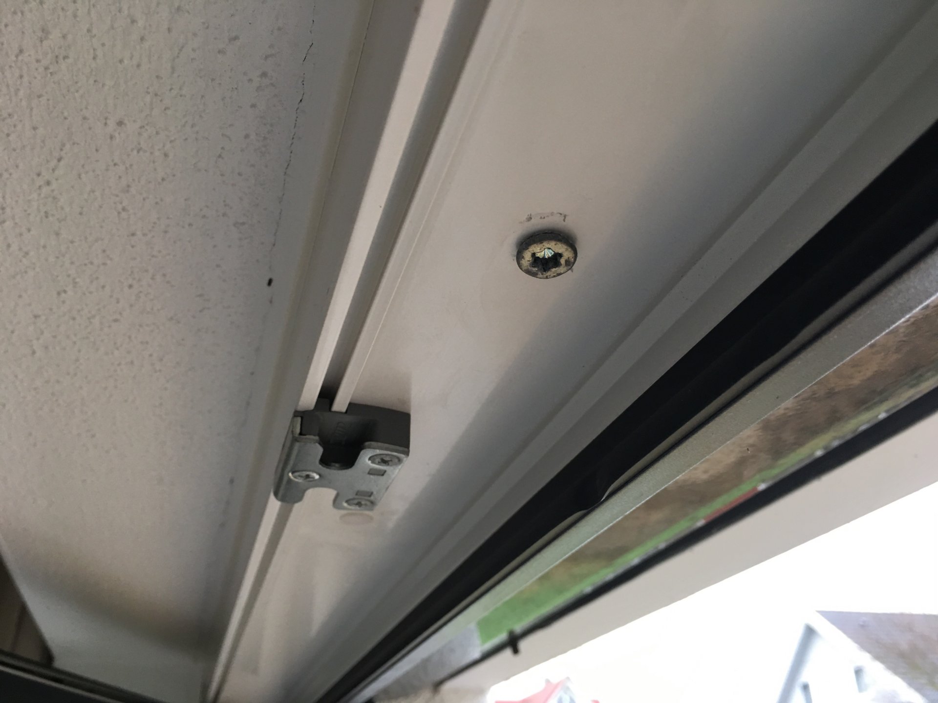

    Aber mir ist auch gerade in den Sinn gekommen: Nutzen die Schrauben überhaupt was? Über unseren Fenster ist nämlich der Rollkasten und des ist doch komplett aus Styropor oder? Wie sollen da Schrauben halten?

    wie vermutet hält die APU-Leiste.
    Der Stukki hat alles richtig gemacht. Die APU Leiste tut das, was sie soll und der Putz kann und muss nicht
    Schwingungen der Fenster aufnehmen, die ohnehin so nicht vorhanden sein dürften.

    Hab mich wirklich lange versucht rauszuhalten, mangels Fachkenntnis.
    Aber was mir seit Anfang durchn Kopf geistert.
    Warum schraubt ein Fensterbauer oben nicht mehr als eine Schraube rein???
    Wegen fehlender Löcher im Rahmen oder fehlendem Material dahinter, bzw -drüber??
    Überhauptmal getestet wie fest diese eine Schraube überhaupt noch sitzt, statt Fotos davon zu machen?
    Schonmal mitbekommen mit wieviel Kawumms Fenster/Türen beim Stosslüften zuschlagen können?
    Nochmal Acryl und Farbe drauf! Wäre nu meine Überlegung?!

    Meiner Meinung nach arbeiteten einfach min. 2 Baustoffe (aber keine Gewerke) gegeneinander.
    Die sich nun vielleicht bald im Frühjahr ausgleichen und dann gut Freund sind, wenn nochmal ne Fuge geschnitten, gespritzt und gemalert wird

    Dann muss der Rahmen oben statisch freitragend dimensioniert sein.
    Man kann hingehen, das Loch in der Wand messen, irgendein Fenster bestellen und dann Schrauben in Löcher drehen. Ob das dann gut gemacht ist bleibt dem Zufall überlassen, eine fachgerecht geplante Ausführung ist es halt nicht.
    Hier mal eine kurze Zusammenfassung darüber wie das mit den Befestigungen eigentlich zu planen wäre:
    https://www.ift-rosenheim.de/docume...estigung/5550930e-273e-4ff5-8ead-17f6c692f13d
