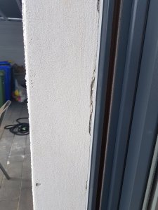

    Ich bin der Jochen und wir haben den Schritt gewagt und eine Bestandimmobilie gekauft. Seit einem Jahr dürfen wir das Haus unser nennen.
    Jetzt habe ich festgestellt daüs an sämtlichen Fensterlaibungen (sprich Übergang Schiene zum Putz) Risse entstehen bzw. der Putz schon abgeplatzt ist.
    Ich überlege nun wie ich daäs ganze wieder in Ordnung bringe!?
    Möglichkeiten wären:
    - Acryl voll spritzen
    - neue Schienen setzen und verputzen
    - Grundieren und mit Glättspachtel drüber
    Was sagt ihr dazu?
    Vielleicht noch etwas was ich übersehen habe?
    Danke vorab.
    Jochen

    Fensterrahmen sind richtig fest verschraubt?
    Ist das ein WDVS?

    Hi Fabian, ja Fenster scheinen richtig fest zu sein. Nein kein WDVS.

    Was heißt scheinen, manchmal werden die Schrauben vergessen.
    Ich würde mal bei einem Fenster mit nachspachteln versuchen.

    Ok. Ich versuche es mal werde noch berichten.

    Wirklich alle Fenster? Nordseite auch?
