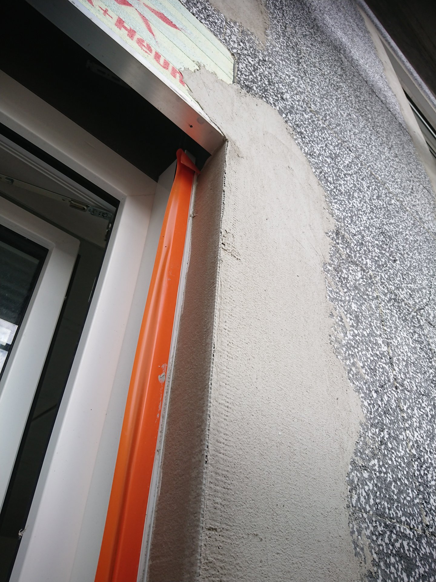

Putz auf Gleitendstück Fensterbank - voll bedeckt oder halb?

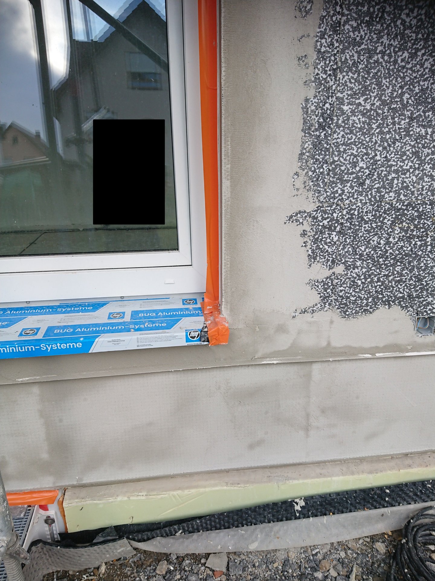

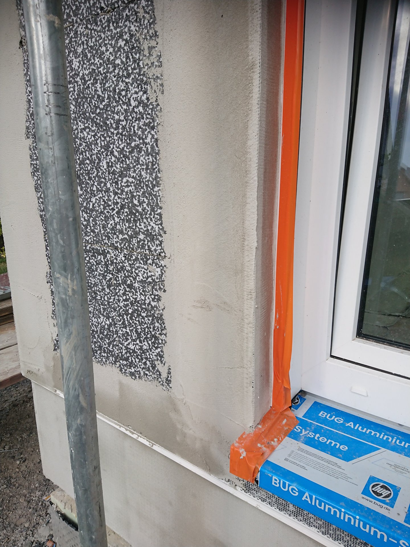

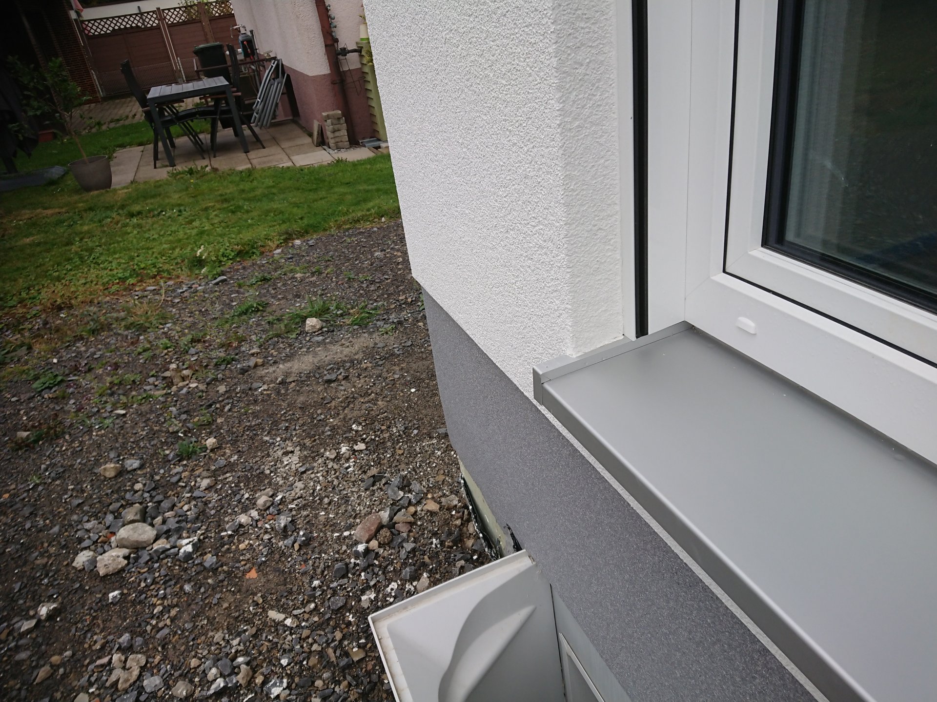

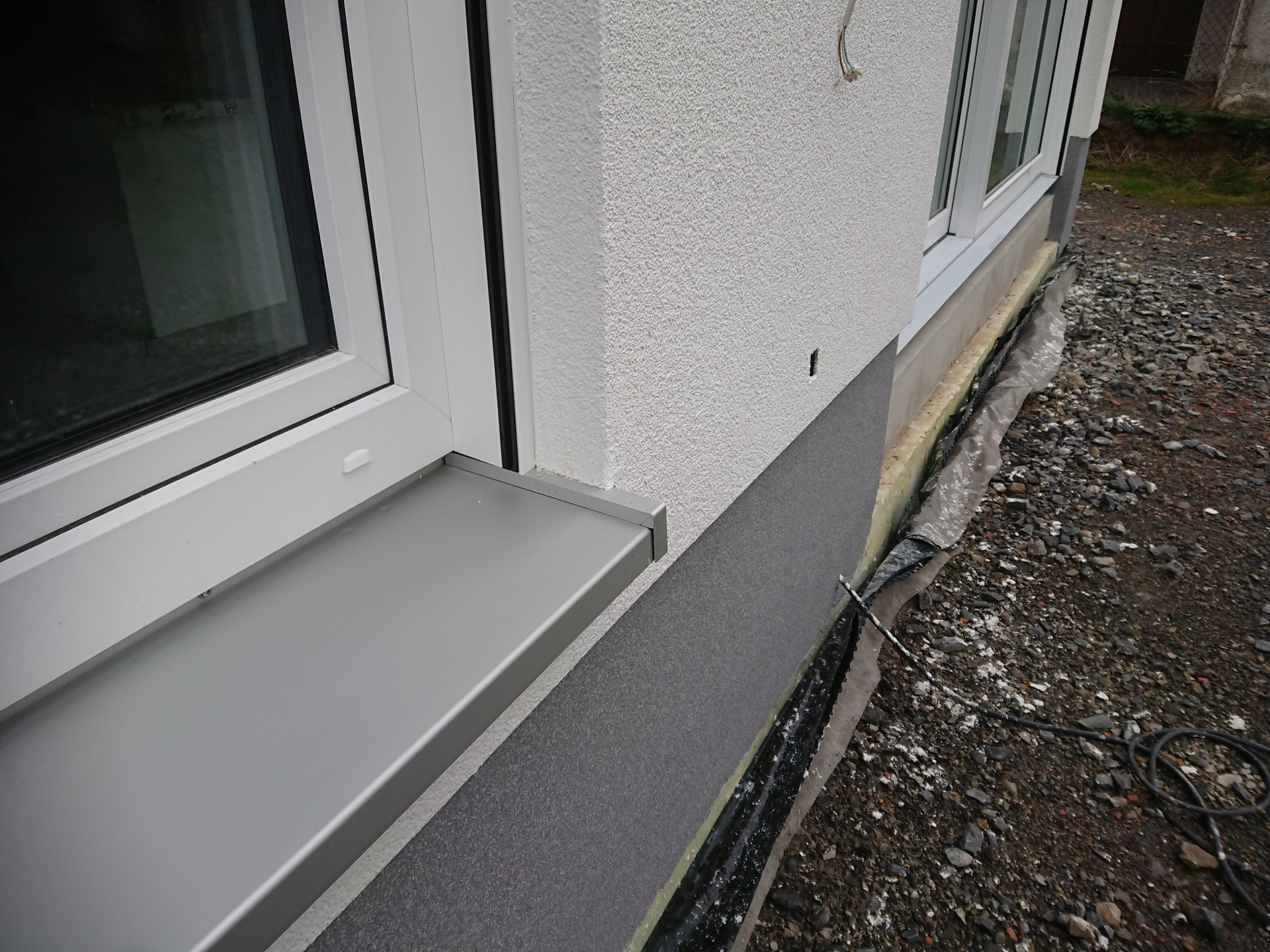

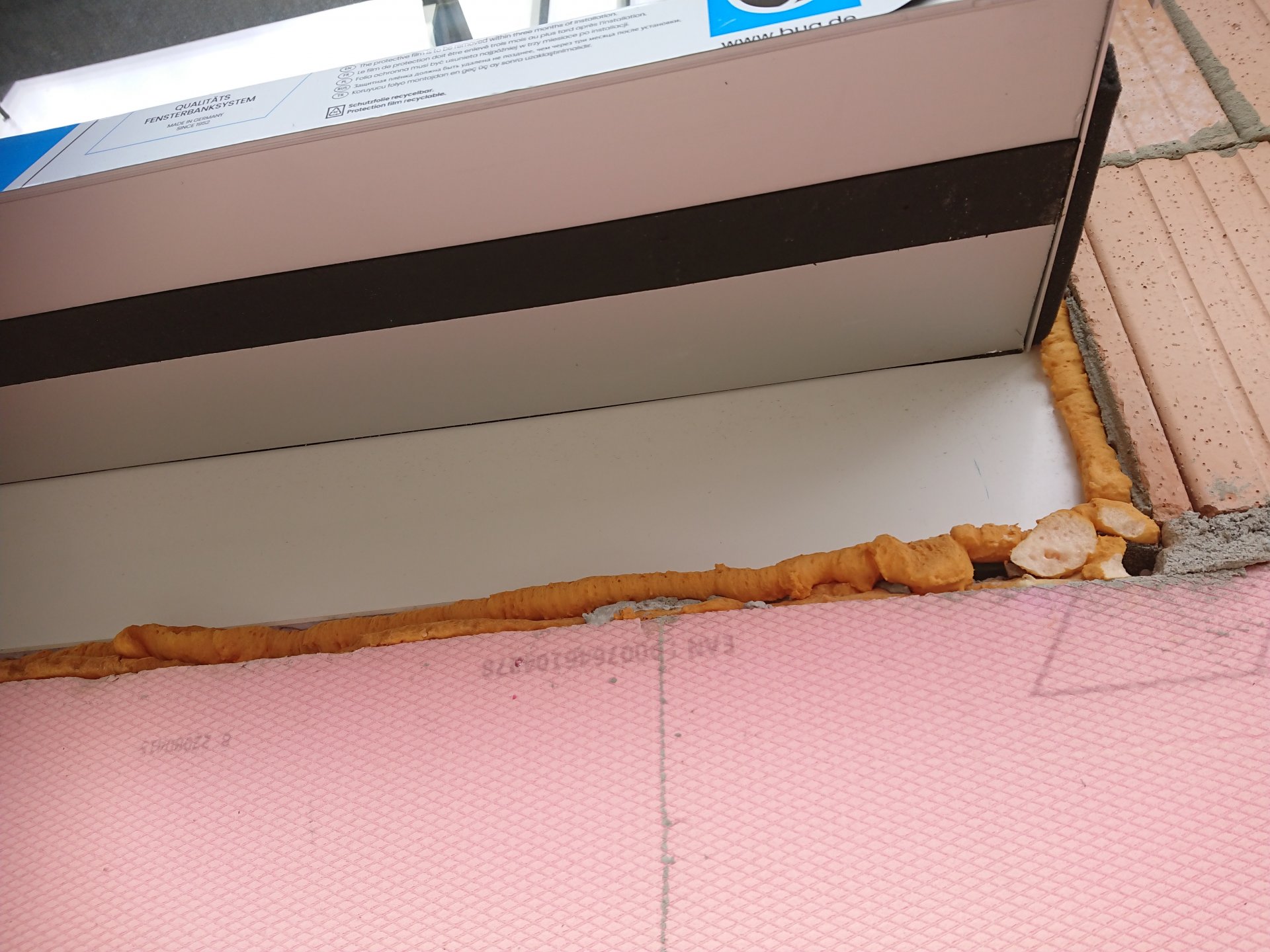

    der Außenputz sitzt bei mir nur halb auf dem Gleitendstück der Fensterbank. Ist das noch Norm bzw. a.R.d.T.? Bei allen anderen Fenstern bei mir im Neubau ist das Gleitendstück komplett bedeckt. Liegt das in diesem Fall möglicherweise konstruktiv am Raffstore? Hätte man das "retten" können mit mehr Putz? Dazu ein paar Bilder von vor dem Außendekorputz.

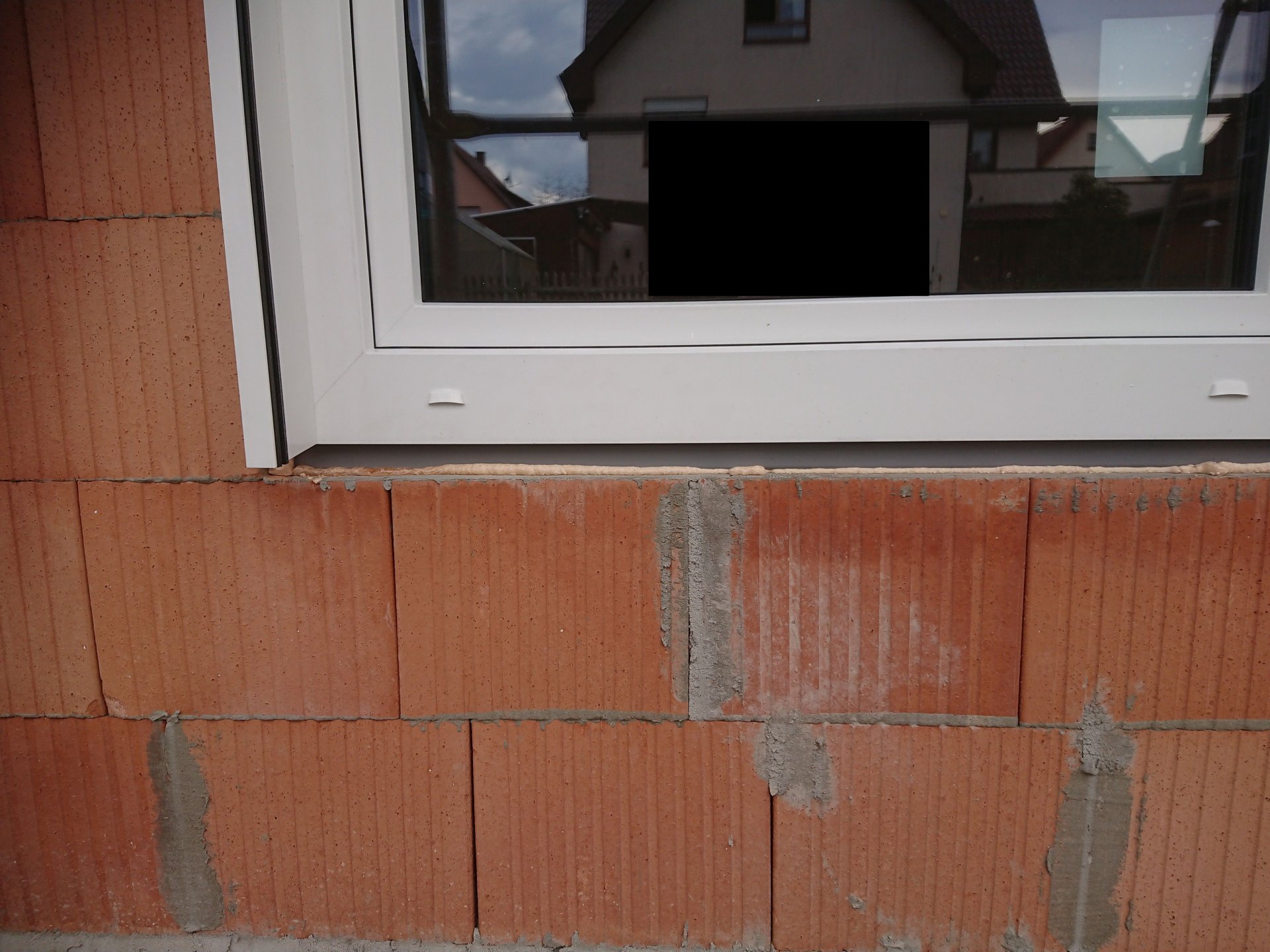

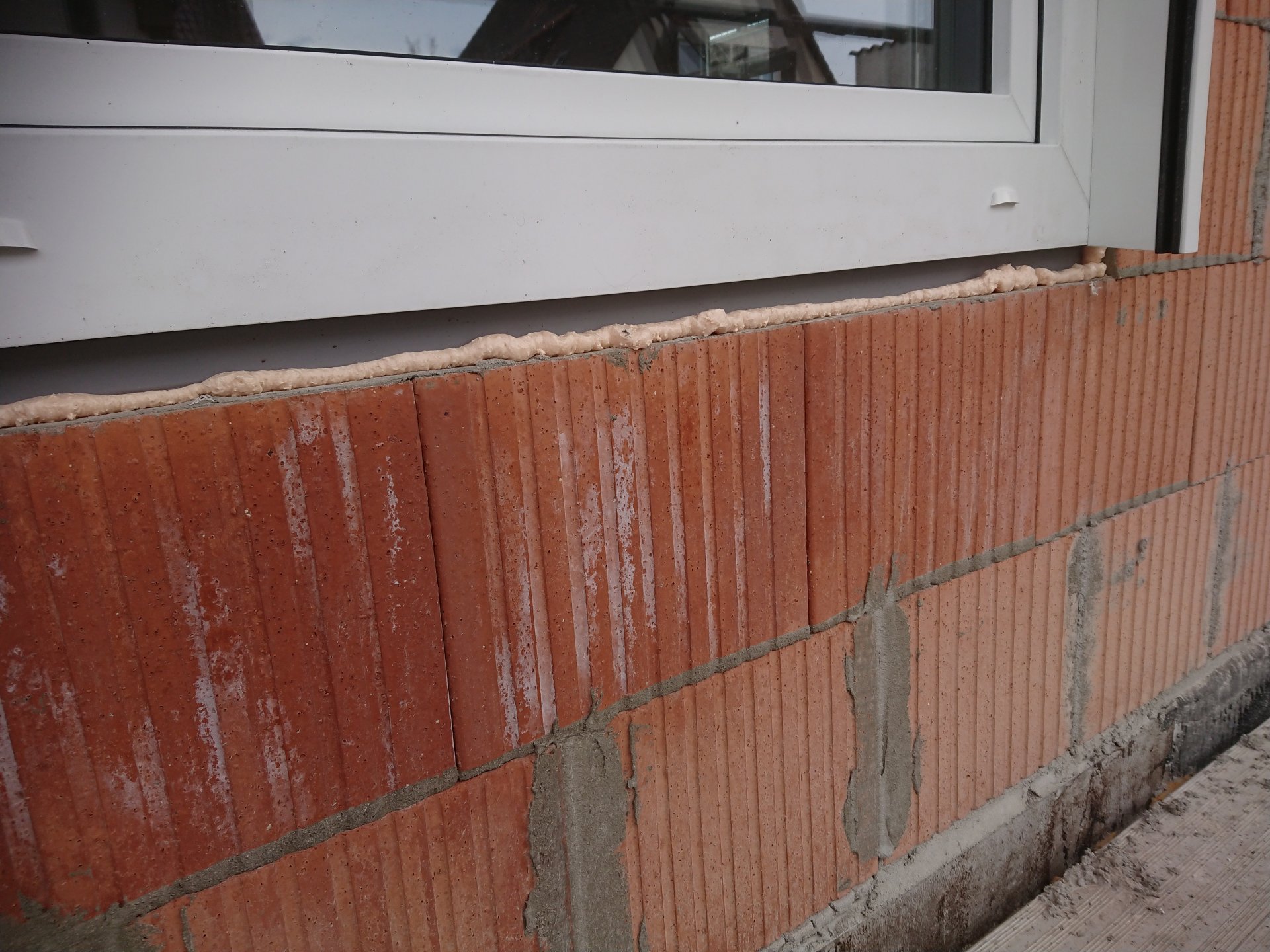

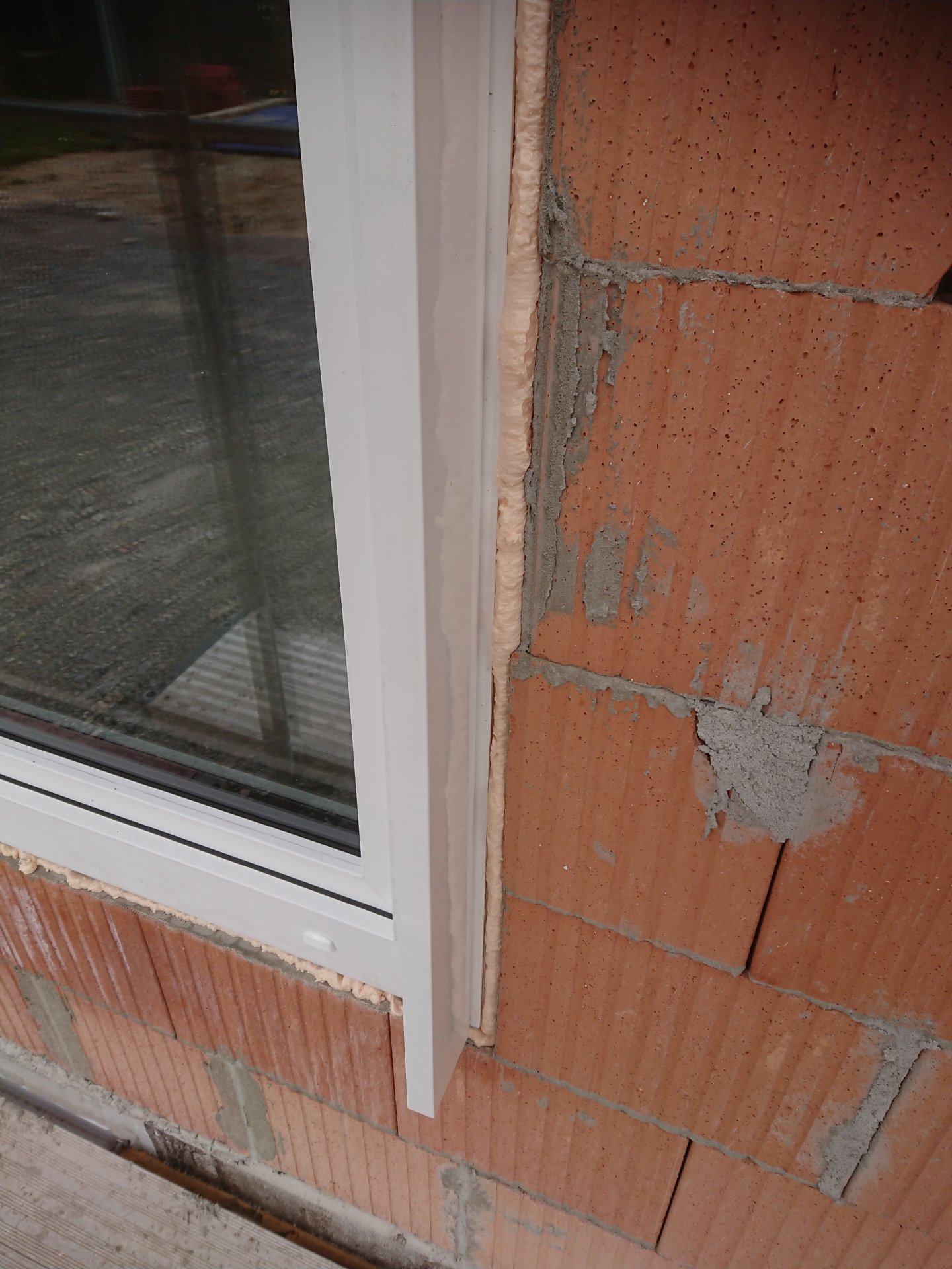

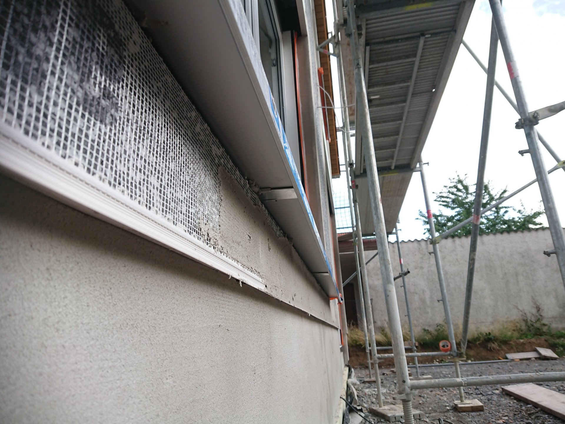

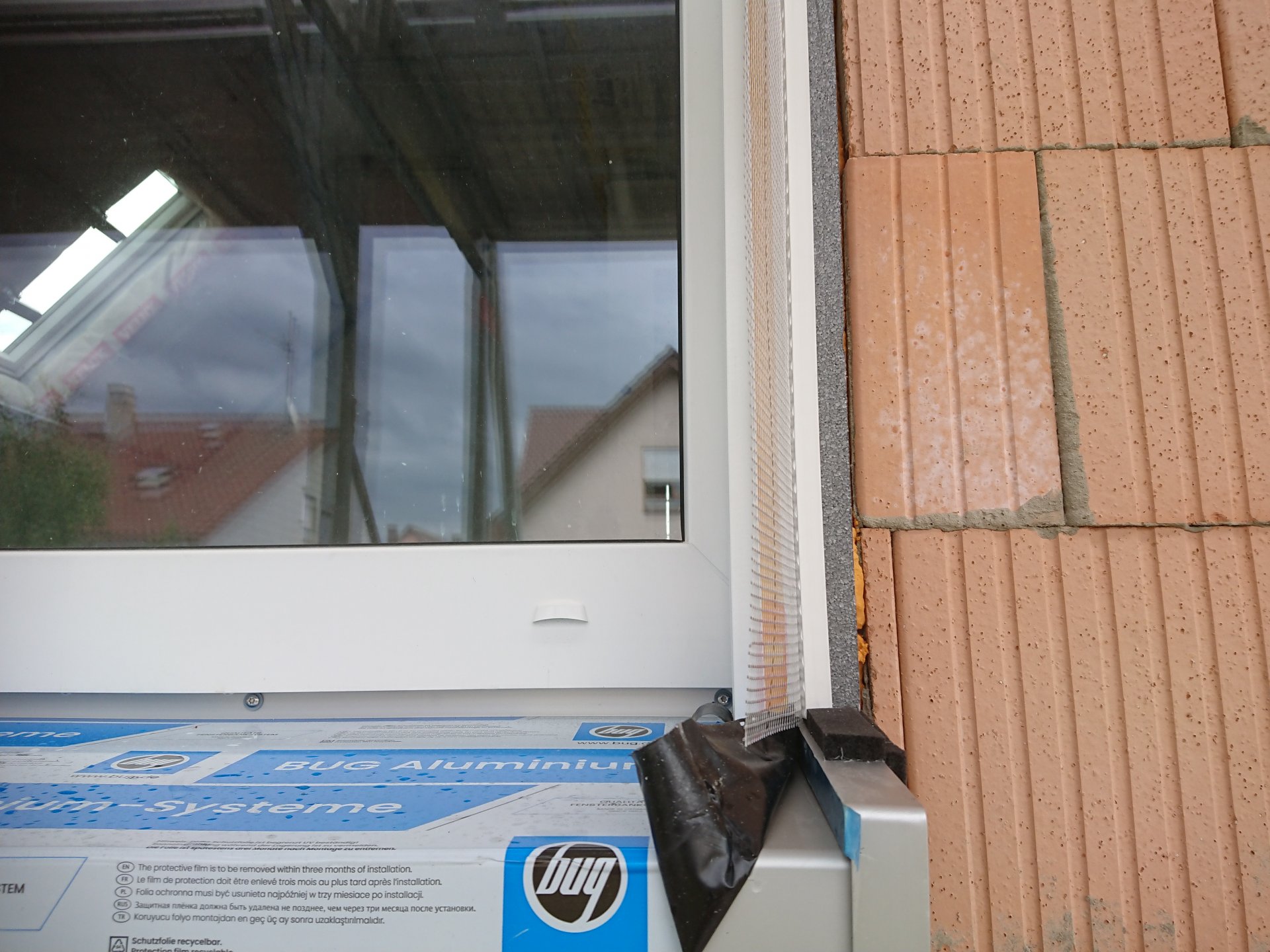

    Ergänzend noch Bilder vor der Dämmung...
  3. #3 nordanney, 27.10.2023

    Die Überdeckung ist grds. nicht das Problem. Ich sehe aber kein Kompri-/Fugendichtband, das verbaut sein sollte.
  4. #4 HoisleBauer22, 27.10.2023

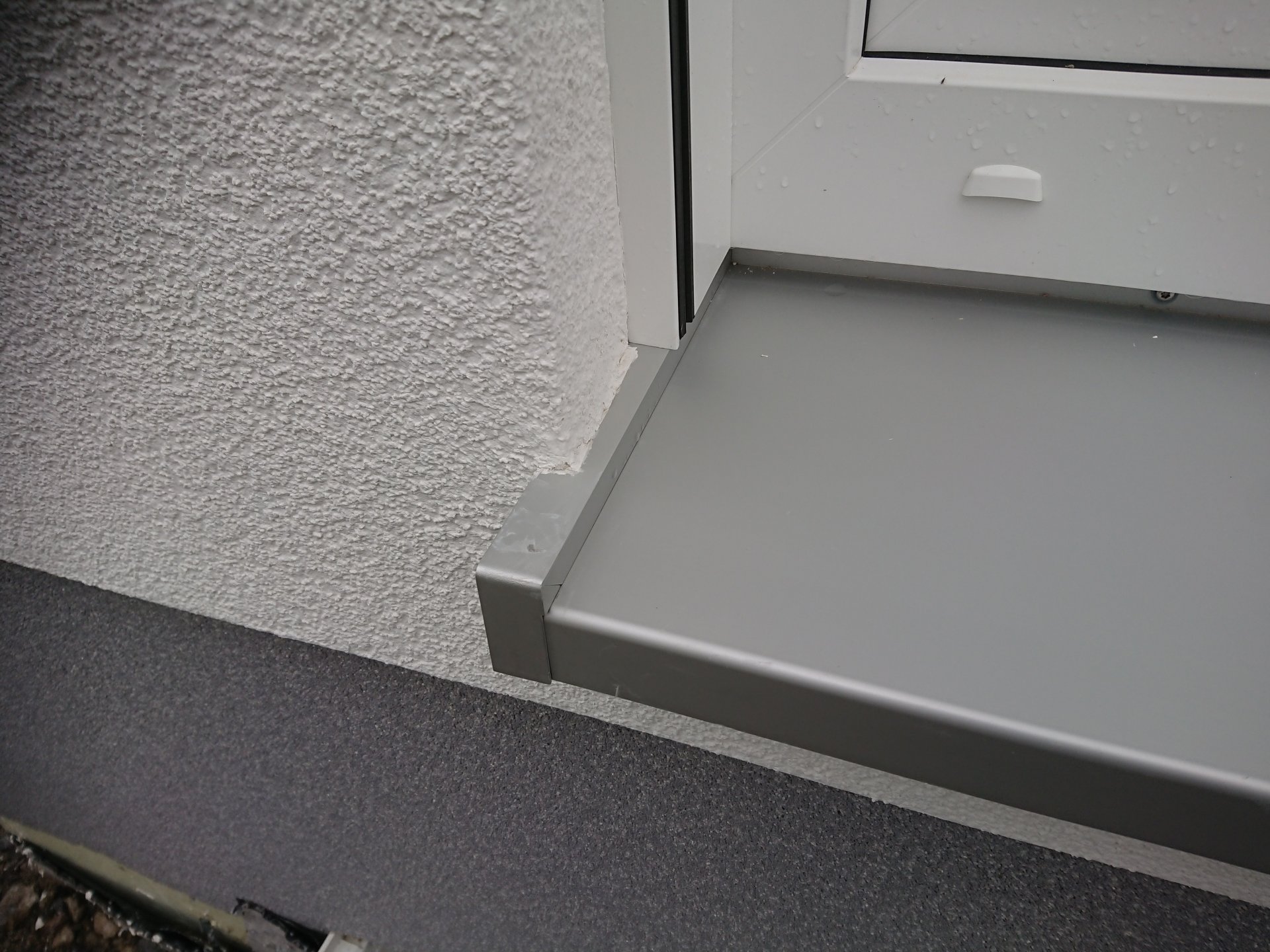

    Da ist eines verbaut worden, denke ich. Soweit ich mich erinnere, sahen alle Fensterbänke aus wie im Anhang.

    Oben drauf auf den Endstücken auch?

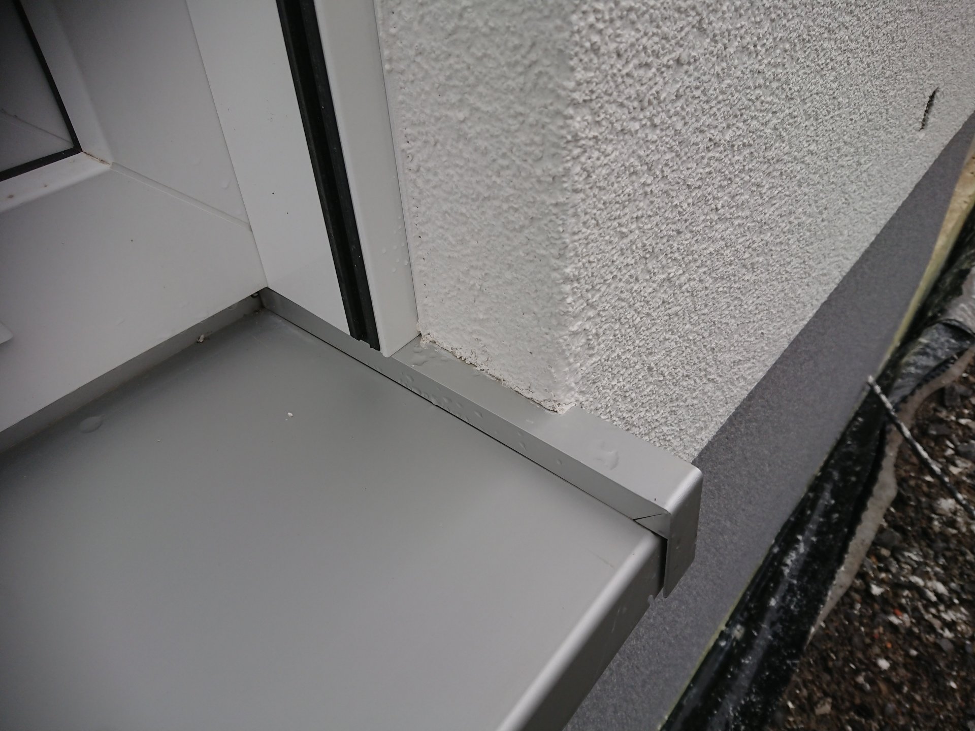

    Ja, zumindest scheint der ausführende Handwerker das als Richtlinie gehabt zu haben...(s. Bild von einem anderen Fenster). Konnte leider nicht jeden Arbeitsschritt fotografieren/kontrollieren, das geht ja so schnell...
  7. #7 Gast 85175, 27.10.2023
    Gast 85175
    Gast 85175 Gast
    Da scheint an dem fraglichen Fenster halt der Fensterbank etwas kurz geraten zu sein...
    Bei dem Raffstore hat der Putzer oben das Problem mit dem Aluprofil, das sollte er weder überverputzen noch groß daran herumschneiden. Wenn er dann von dem "Zwangspunkt" gerade nach unten geht, dann sollte er unten einigermaßen exakt an der Innenseite des Gleitstücks ankommen... Man kann es auch anders auffassen, der Kasten oben ist etwas zu groß (vielleicht auch nicht, man braucht den Platz da oben evtl. doch zur Montage)...
    Den grundsätzlichen Fehler sehe ich da beim Fenster/Sonnenschutz, die Maulfaulheit des Verputzers (der hätte da eigentlich was sagen müssen) kommt da dazu. Jetzt ist wohl erst einmal das WDVS "mangelhaft", das hat er jetzt davon...
    Es gibt da keine DIN oder sowas, es muss da eher auf die Verarbeitungsvorschiften des WDVS-Systemherstellers abgestellt werden. Die sehen mittlerweile wohl fast alle das komplette EInputzen der Gleitendstücke vor, aber sieh lieber einmal selbst nach...
    Ich stufe es gerade eher als geringere Bausünde ein. Sowas geht jedenfalls nicht fast sicher schief, das ist eher so die Hausnummer: Es geht sehr oft gut, aber halt nicht immer... Bei hochwertigen Gleistücken und einem einigermaßen Dachvorsprung, könnte es wohl gut gutgehen...

    Update: Meine SV sagt, das mit dem Putz wäre kein Problem. Ich zweifle aber generell ein wenig an ihrer Kompetenz...
    Ich habe nochmal nachgeschaut: Auf dem Gleitendstück wurde sehr sicher kein Dichtband aufgesetzt. Das hätte man ja unter den Unterputz kriegen müssen. Würde es etwas bringen, Acryl/weißes Silikon o.ä. auf die Ritze zwischen Endstück und Putz zu schmieren?
  13. SIL
    10.891
    4.222
    Schmieren Nein.
    Auf zumindest auf den einem Foto sieht es so aus , als ob irgendeine Dichtmasse verwendet wurde , Empfehlung lass es erstmal so und da der Putz in diesen Bereich sicher in der nächsten Zeit sich löst , kommt später eine Mangelanzeige....jetzt da rumwerkeln bringt aufgrund der relativen hohen Feuchte im Putz etc nicht viel - praktisch müsste ein Freischnitt erfolgen und die Bewegung der Endstücke allseitig möglich sein , da elo Alu hast wird das am Ende nicht besser aussehen, ob dein SV das jetzt schon als Mangel aufnimmt...Putzer kommen immer mindestens 2x zur Mangelbeseitigung - was sich halt so kristallisiert in ein zwei Jahren...
    Noch etwas anderes die Ausladung deiner FB ist wieviel ...wo ist Stützung deiner FB ? Messe mal nach und nein auch das Anbringen vom WDVS zählt nicht als Ersatz .

    Die Norm von Mind. 4 cm (ab Außenputz) wird eingehalten. Bei meiner 3m-Fensterbank sind zwei Winkel drunter. Das Antidröhnband hamse vergessen fürchte ich.

    Nein - die Ausladung der FB , wenn du so willst die Tiefe ( gemessen von Rahmen Fenster bis Ende FB ) , das ist unabhängig von der Länge der FB - hier gehören überall Stützelemente darunter je nach Hersteller spätestens ab so 240 mm Ausladung....das hat nichts mit dem Überstand zur fertigen Fassade zu schaffen
