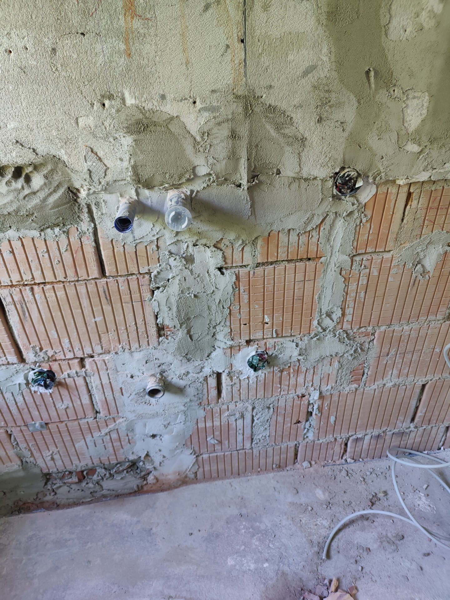

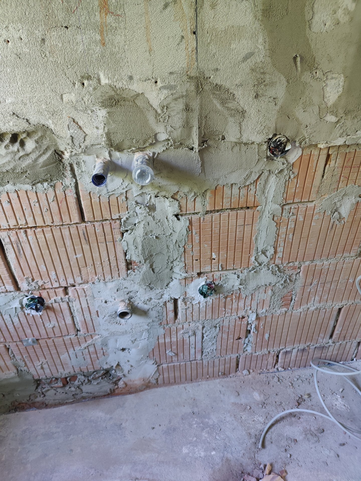

    ich renoviere gerade ein Haus aus dem Jahre 1989. Dort habe ich eine Wand, die bis zur Hälfte (von Decke bisMitte) bereits 1-2 cm dick verputzt ist - die restliche Wand (also von Mitte bis zum Boden) ist unverputzt.
    Nun würde ich natürlich gerne haben, dass die Wand wie eines aussieht - deswegen dachte ich mir, ich verlängere den Putz und bring den unteren Bereich auf die Putzhöhe des oberen Bereichs. Jedoch würde ich hierbei die Estrich Dehnungsfuge zukleistern - was ja wenig Sinn machen würde. Habt ihr da Empfehlungen/Ratschläge für mich?
    Beste Grüße
  2. #2 Fabian Weber, 23.08.2022
    16.627
    6.641
    Ja nicht zukleistern sondern den Putz ein paar Millimeter über dem Estrich mit Putzprofil enden lassen.
    Wenn sogar noch eine Sockelleiste kommt, dann können es auch 2-3cm sein.
