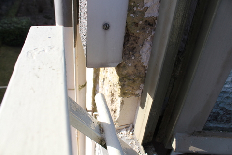

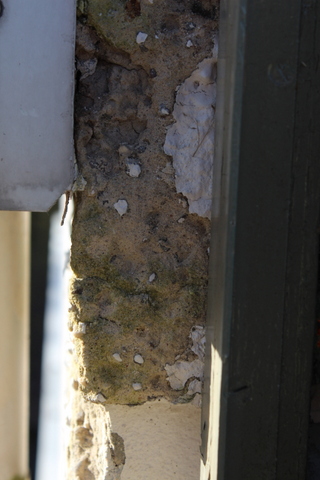

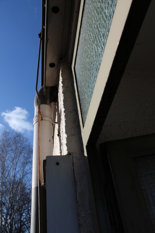

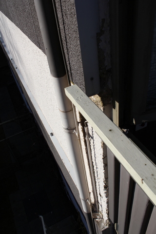

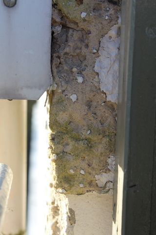

    Was halten Sie den Abbildungen nach für ursächlich für die Putzablösungen an der Südost-Fassade?
    Wie kann/muss die Fassade wieder hergestellt werden? (z.B. welche Gewerke müsste ich beauftragen)
    Am gesamten Haus hat die Fassadenfarbe bereits feinste Risse und auch im Sockelbereich des Gebäudes ist der Putz in der Tiefe bis auf das Mauerwerk gerissen.
    Ich freue mich über zahlreiche Einschätzungen!
    Besten Dank im Voraus

    Das ist kein Putz, da ist in erheblichen Maß Beton abgeplatzt.
    Fachunternehmen für Betoninstandsetzung können so etwas reparieren.
