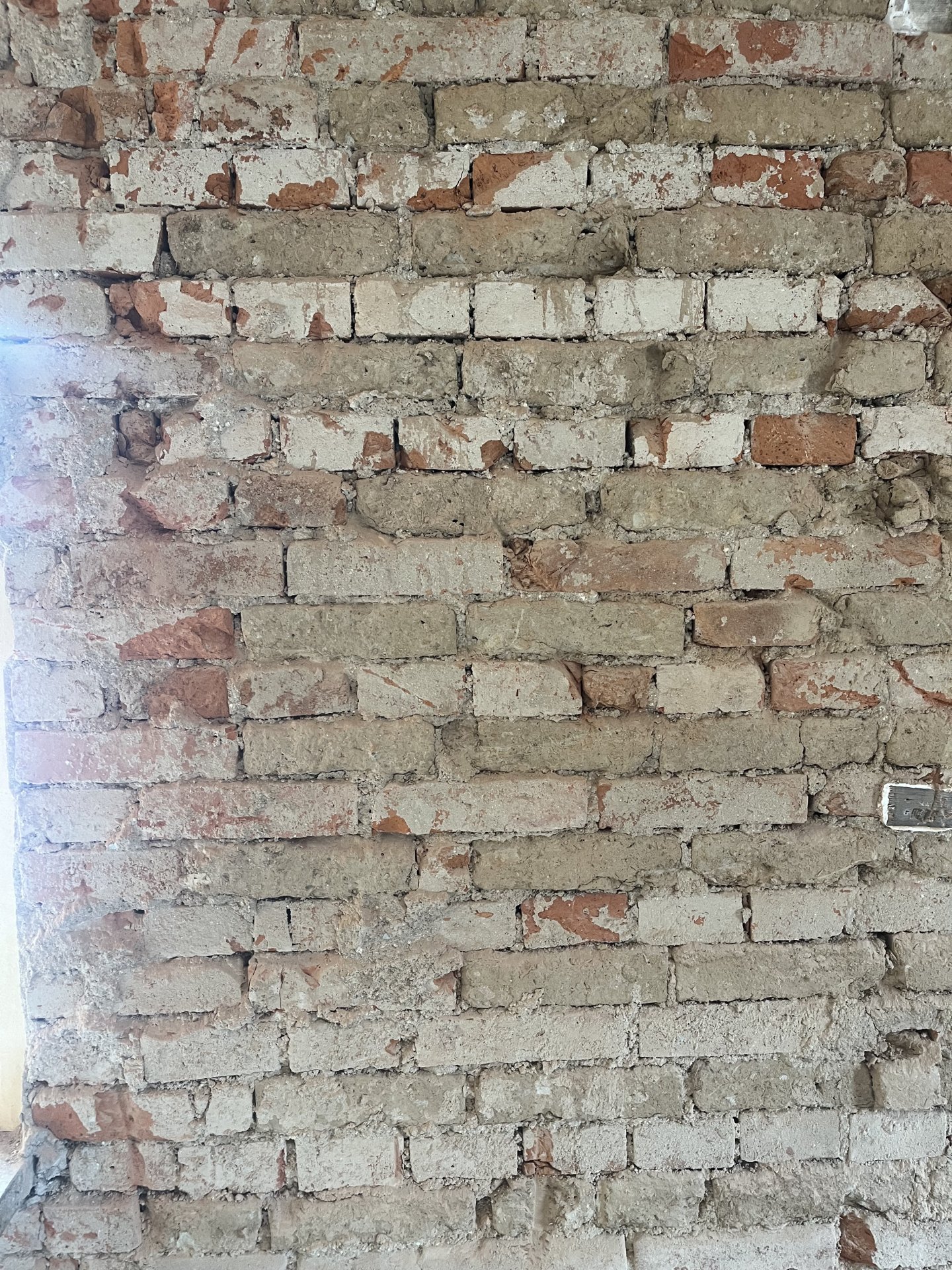

    Hallo Liebe Community,
    ich bin ein absoluter Neuling was verputzen angeht. Ich habe in meinem Haus jedoch viele verschiedene Wände. Bruchsteinmauerwerk, Fachwerk, Hohlblock-Ziegel Wände, und diese Lehm-Ziegel Wand.
    Gibt es einen Putz den ich auf allen Wänden auftragen kann oder muss ich verschiedene Putze nehmen? Und was könnt ihr mir empfehlen?
    VG MK98

    mit geeignetem Vorspritzer vorbehandeln, dann geht jeder übliche Kalk- oder Kalkzementputz.
    Überall wo Rissneigung besteht (z.B. Übergang zu Beton o.ä.) mit Gewebe arbeiten.

    Für Anfänger finde ich Lehmputz sehr praktisch.
    Alles was nicht an der Wand haftet, kann man wieder in den Eimer geben und mit Wasser aufrühren.
    Wenn es mal länger dauert, kann man wieder Wasser dazugeben und aufrühren.
    Bei Arbeitsunterbrechung den nassen Putz im Eimer mit Folie abdecken und später einfach weiter machen.
    Wenn die Oberfläche nicht so schön ist, halb so wild. Nass machen und nochmal Filzen jederzeit möglich.
    Dafür ist er leider teuer, das anschmeißen und aufziehen ist nicht so einfach wie bei anderen Putzen und der Putz ist am Ende weicher. Wenn Kinder durchs Haus toben sind schneller Macken drin, als bei Kalk- oder Gipsputzen.

    Wirklich schwer ist das Aufbringen von Lehmputz auch nicht. Dafür hast du viel mehr Zeit für die Verarbeitung und kannst Fehler problemlos korrigieren. Falls eine Stelle überhaupt nichts geworden ist, schlägst du das Zeug wieder ab und rührst es neu an.
