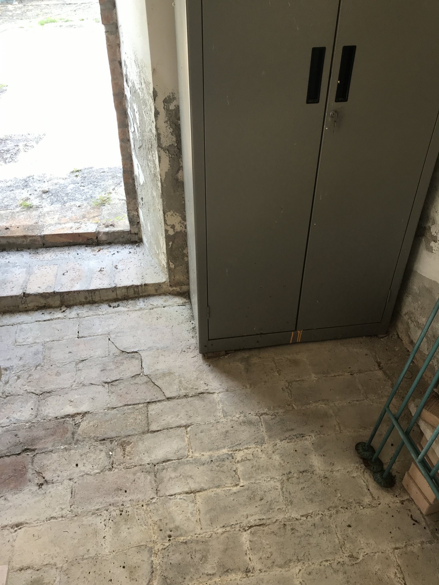

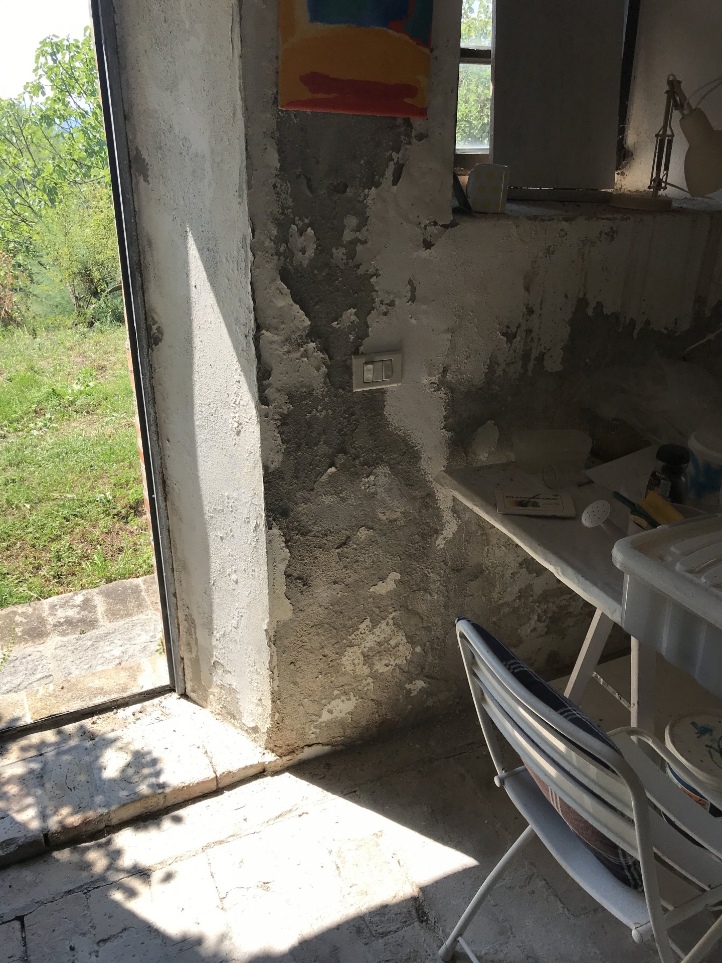

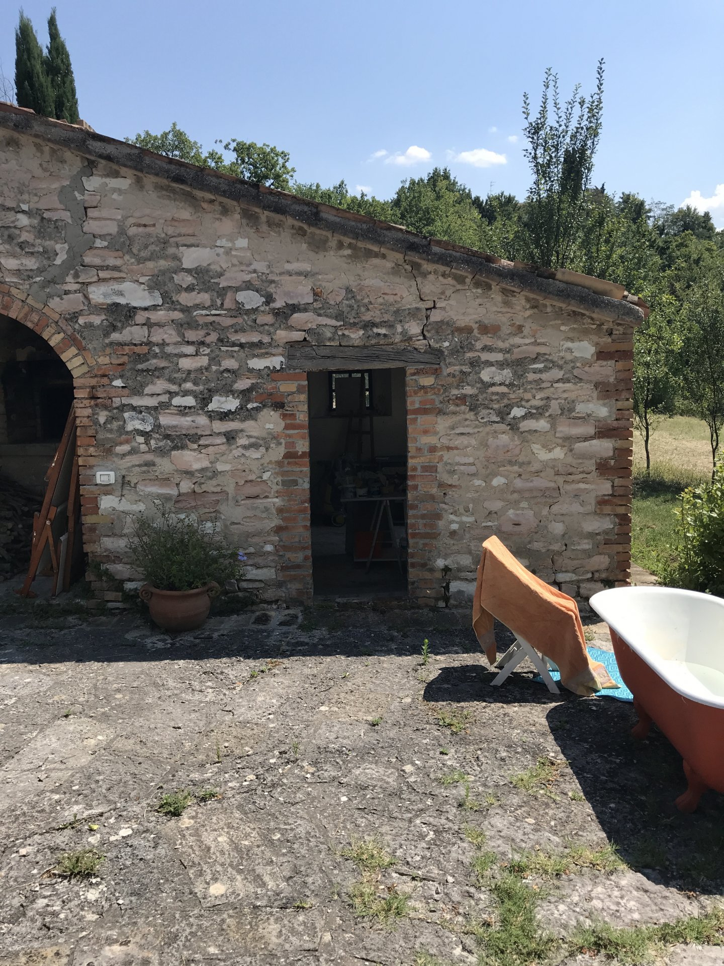

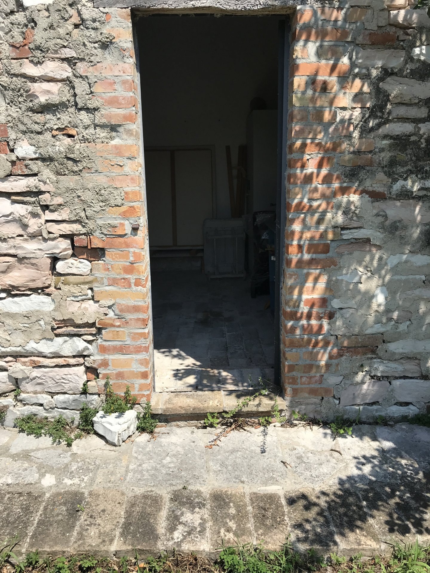

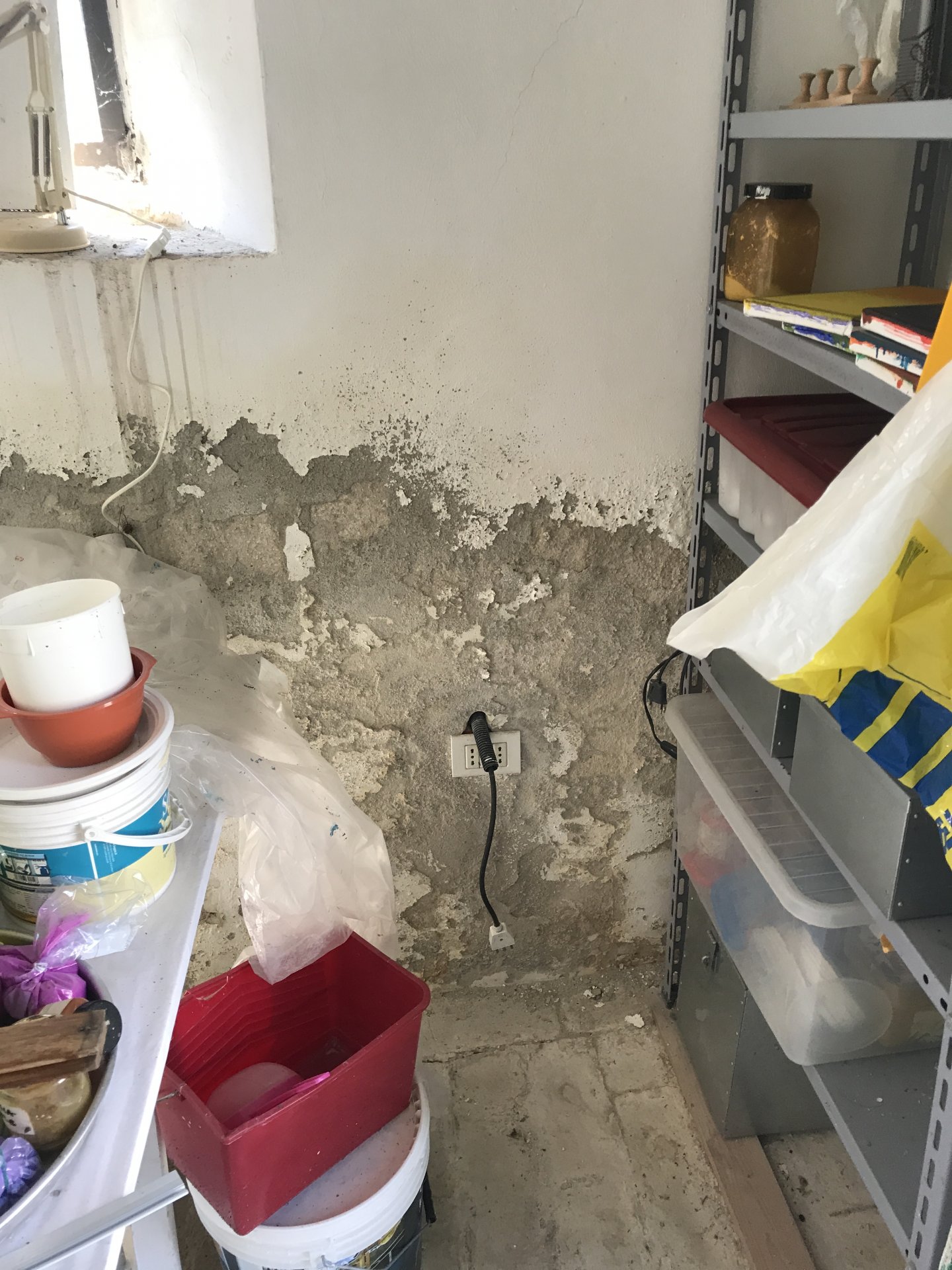

    Hallo Freunde,
    meine Gastgeber im Urlaub fragen, wie man am besten verhindern kann, dass hier der Putz immer wieder abbröckelt.
    Es handelt sich um uralte Gemäuer aus Bruchstein in Italien.
    Anbei ein paar Fotos.
    Erst dachte ich an eine Dichtschlämme von Innen aber irgendwas sagt mir, dass das dem Bestand nicht gut tut.
    Ich glaube, dass da vor 20Jahren einfach der falschen Innenputz (zu hart, zu dicht) draufkam eventuell auch der falsche Anstrich.
    Bin am überlegen einfach einen Kalkputz oder Lehmputz vorzuschlagen.
    Am Ende soll der Raum als kleines Atelier dienen. Es ist unbeheizt und natürlich nicht gedämmt.
    Größere Abdichtungsorgien mit Hori usw. sind ausgeschlossen.
    Was denkt Ihr, was macht man da?
    Achso, der Boden soll aber neu und schön gerade.
    Bin gespannt auf Eure Hinweise

    Stall: Überprufung auf Nitrate.
    Wenn ja: Dann Porengrundputz 2 cm und Sanierputz 2 cm.

    Ja schau dir mal diese kleine Blasenbildung im 2. Foto an beim Übergang zum Anstrich das ist eigentlich typisch dafür dass etwas „reagiert“ hat sag ich jetzt mal vereinfacht gesagt
    ich glaube das wand Material kannst du im Labor testen lassen wenn du ein paar Gramm abschleifst am besten zwei drei separate Proben und zwar oberflächlich (schleifen) , Mittel also ein/ zwei cm rausbrechen und vielleicht einen Bohrkern
    dann hast du auch von der konzentration einen Anhaltspunkt wie „tief“ es ist und was du am besten machen kannst
    wenn der Vorbesitzer oder Familie noch greifbar frag mal welche Tiere
    Hühner oder Schafe / Ziegen?

    Also Ihr seht eher kein so großes Feuchtigkeitsproblem? Das wäre ja super.
    Das spricht auch dafür, dass eine Wand kaum was hat.
    An dieser standen nämlich auch keine Schafe.
    Brauch ich nur noch ein Produkt, was man auch in Italien bekommt...

    Schomburg Akurit Rajasil Mapei Weber PCI eventuell Manufacts Liebling Remmers:winken
    Mapei Weber PCI Torggler Chimica Che Sika San Marco bekommst definitiv.
    http://che.sika.com/it/solutions_products/02/...
    SikaMur® BB-11
    Malta adesiva a spruzzo cemetizia monocomponente per SikaMur Seal-201 (Intonaco di sbarramento) e SikaMur Seco-21 (Intonaco di risanamento).
    SikaMur® Seco-21
    Intonaco di risanamento cementizio monocomponente, con elevato volume dei pori, per pareti danneggiate dall'umidità e dalla salsedine in interni e in esterni.
    Guck mal da ist allerdings Spritzbewurf 1 Lage.
