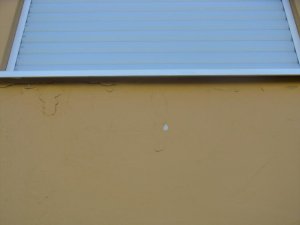

    bei uns geht unterhalb der Fenster an der Wetterseinte der Putz ab. Was könnte die Ursache sein? Es ist halt verdächtig unter beiden Fernstern und - zumindest bisher - sonst nirgends.

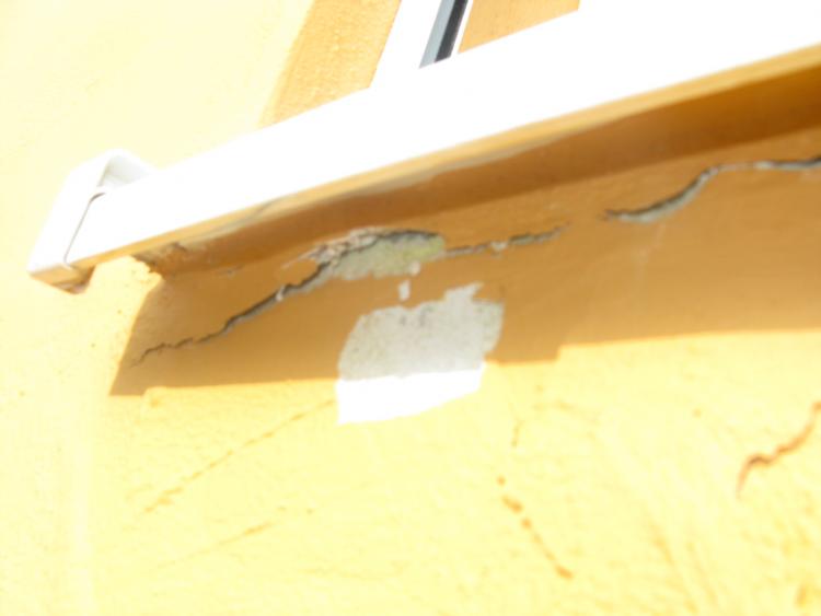

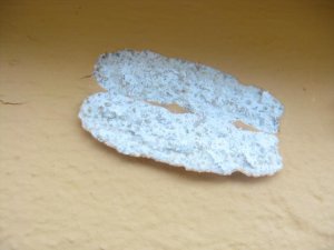

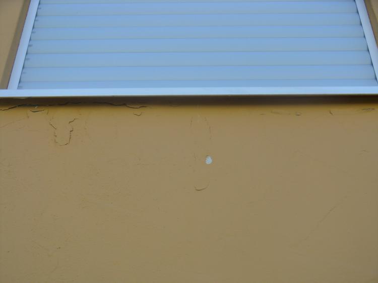

    Ich habe noch zwei Bilder hinzugefügt:
    Das Bild zeigt den aufgequollenen Putz, der die oberste Fasadenschicht abwirft. Der aufgequollene Putz fühlt sich wie ein Marshmallow an. Das ganze spielt sich in den oberen 2-3mm ab.
    Dieses Bild zeigt den darüberliegenden Fensterabschluß.

    Gibts noch Bilder von den Endbordstücken der Fensterbänke?
    Das weiße im abgeblätterten sind schwer nach Aussalzungen nach Feuchteeintritten aus.

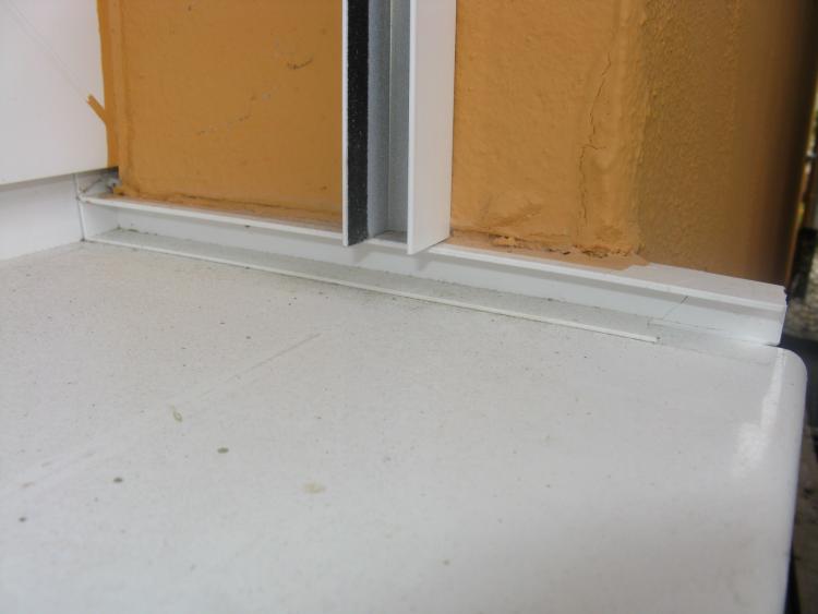

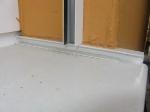

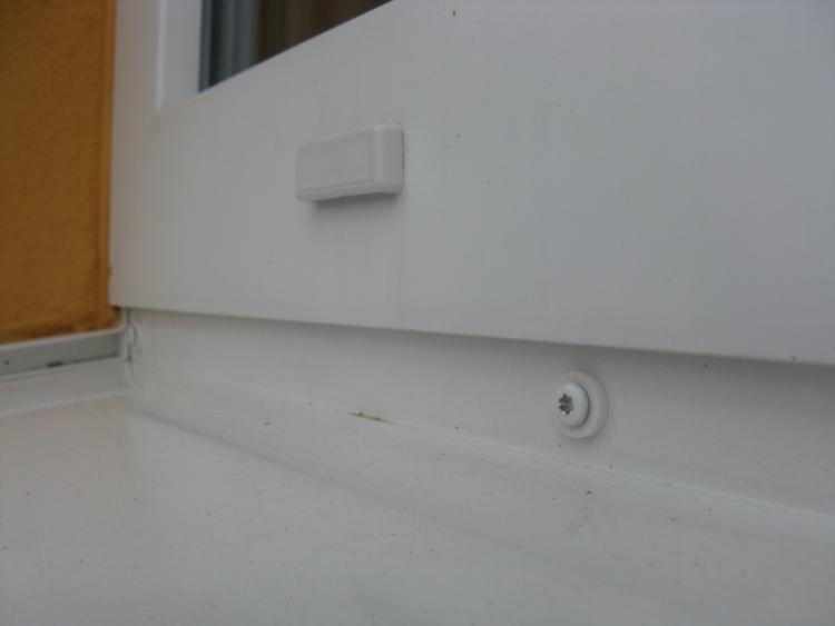

    Das ist die Fensterbank von unten - gewaltige Probleme

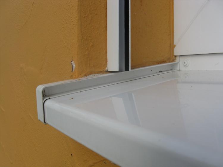

    Fensterbank linke Seite - man sieht, daß es auch über der Fensterbank das Problem gibt - habe ich jetzt erst gesehen.
    Fensterbank rechte Seite

    Undichtigkeiten sind schon jetzt zu erkennen (Anschluss auf dem Bordendstück, besonders zum Fenster hin).
    Es fehlt scheinbar auch noch die notwendige Trennung (weiche Fuge) zwischen Bank und Wand(Putz).

    Die Fensterbank war vorher da. Das schlagregensichere einbinden und entkoppeln der Fensterbank gehört in das Gewerk des Putzers.

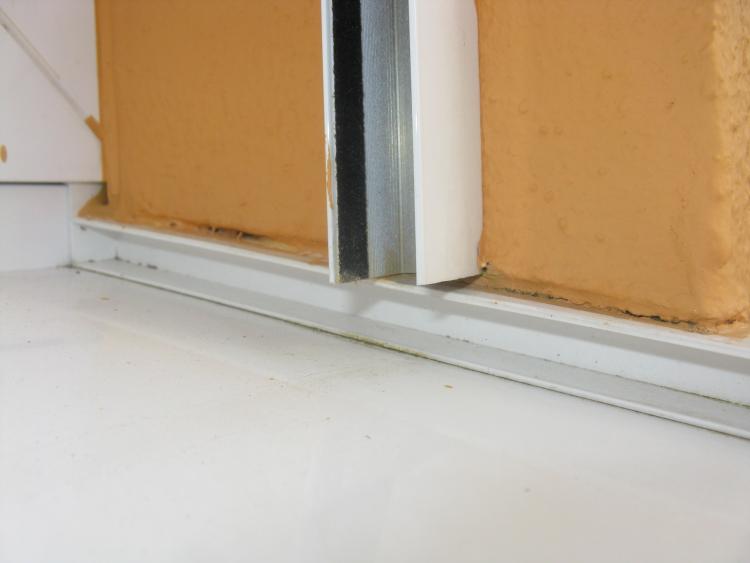

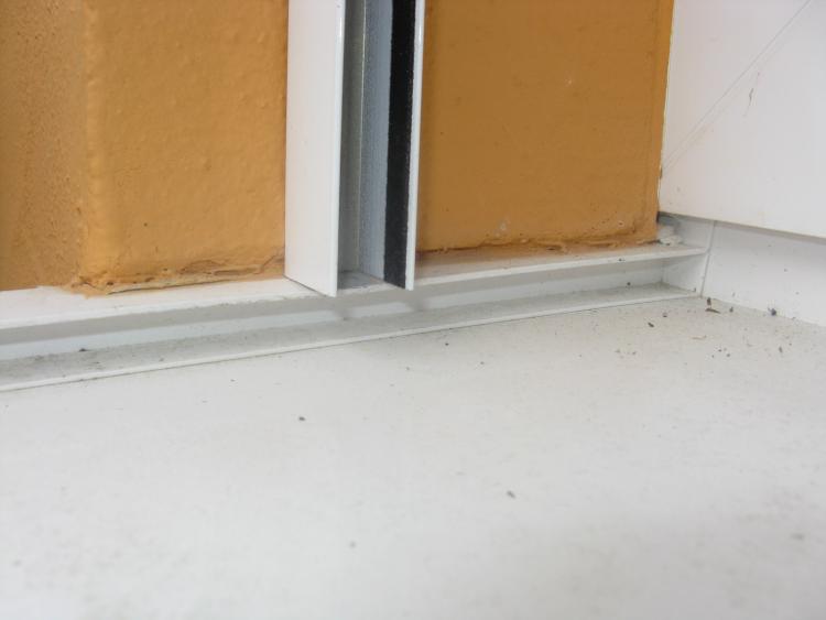

    Ich habe nochmals von einem Fenster im EG zwei Bilder gemacht.
    Auch alles mit Spalten... und hinten an dem Bordendstück ist sogar ein offener Hohlraum. Diesen Hohlraum gibt es auch bei den Fenstern mit dem Putzproblem. Wahrscheinlich nicht gut.

    Entsprechend der Richtlinie für "Anschlüsse an Fenster...." darf die Rolladenführungsschiene auch nicht auf dem Endprofil aufstehen. Zitat: "MUSS innerhalb der seitlichen Aufkantung und max. 8mm vor der Oberkante der Fensterbank enden."
    Ich befürchte das auch dort Wasser auf das Endprofil unter und hinter die Führungsleiste gelangen kann.
    Auch schein es als wäre unter der Fugenausbildung (was ist das?) noch Klebeband?
    Richtig ist, dass sieht nicht gut aus.

    Heute war der für das Gewerk Putz Verantwortliche da. Er hat den abstehenden Putz unter dem Fensterbrett weggemacht und hat gesagt, daß da sogar Salze ausblühen und der Mauerstein feucht sei. Er meint aber, daß für diese Menge an Feuchtigkeit nicht die Ausführung des Putzes am Fenster verantwortlich sei. Es sei auch ein Dichtband über dem Abschlußprofil eingearbeitet. Ich entgegnete, daß es auf alle Fälle ja einen Grund für dieses Feuchteproblem geben muß und daß das Wasser wahrscheinlich von außen sich über einen Weg unter die Fensterbank vorarbeitet. Wir machten aus, daß der damalige Bauleiter sich die Sache auch noch anschaut und daß man dann das weitere Vorgehen verabredet. Ich werde mich dann wieder hier melden.

    Hinweise hast du (auch zu den mangelbehafteten Fensterbänken / Rolladenleisten). Fakt ist, das die Trennung (weiche Entkopplung) fehlt. Fakt ist das Undichtigkeiten erkennbar sind. Das Gesamtkonstrukt ist falsch entspricht nicht den a.R.d.T. und die Mängel haben sich bereits in Schäden manifestiert. Das geht i.Ü. auch den Bauleiter an!
