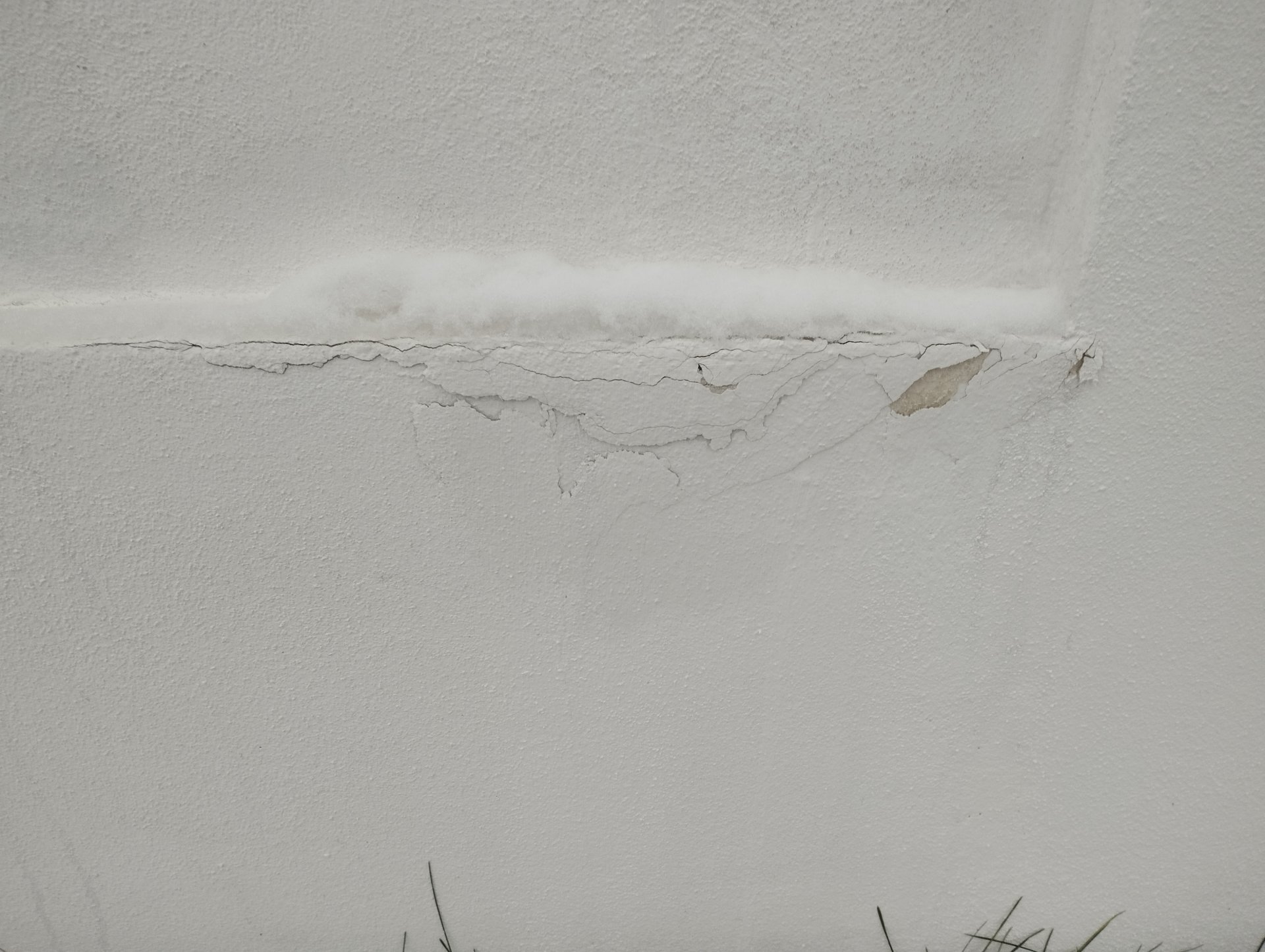

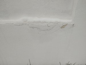

    Hallo Experten. Ich habe unsere Außenmauer mit MK2 verputzt. Die Außenmauer besteht aus Beton Steinen. Die Beton Steinen habe ich mit zwei Schichten MK2 verputzt. Bevor der Verputz aufgetragen wurde, wurde die Außenmauer mit Haftgrund eingestrichen. Jetzt ist es schon zweimal passiert dass während des Winters der Verputz zu reißen bzw zum abbröckeln beginnt. Was habe ich falsch gemacht? Es kann nicht sein dass der Verputz immer an anderen Stelle zu reißen bzw abbröckeln beginnt. Wie kann ich die abbröckelden Stellen beheben? Heuer habe ich die abbröckelden Stellen abgeschliffen nochmals grundiert und neu verputzt. Habe ich einen falschen Putz verwendet? Danke für die Antworten. Lg

    Wie sieht das genau aus? Es ist schon ein Unterschied, ob sich da ganze "dicke Platten" lösen, oder das oberflächlich absandet, ob es kleine Risse netlang der Mauerwerksfugen oder große Risse kreuz und quer gibt, usw...
    Hast Bilder?

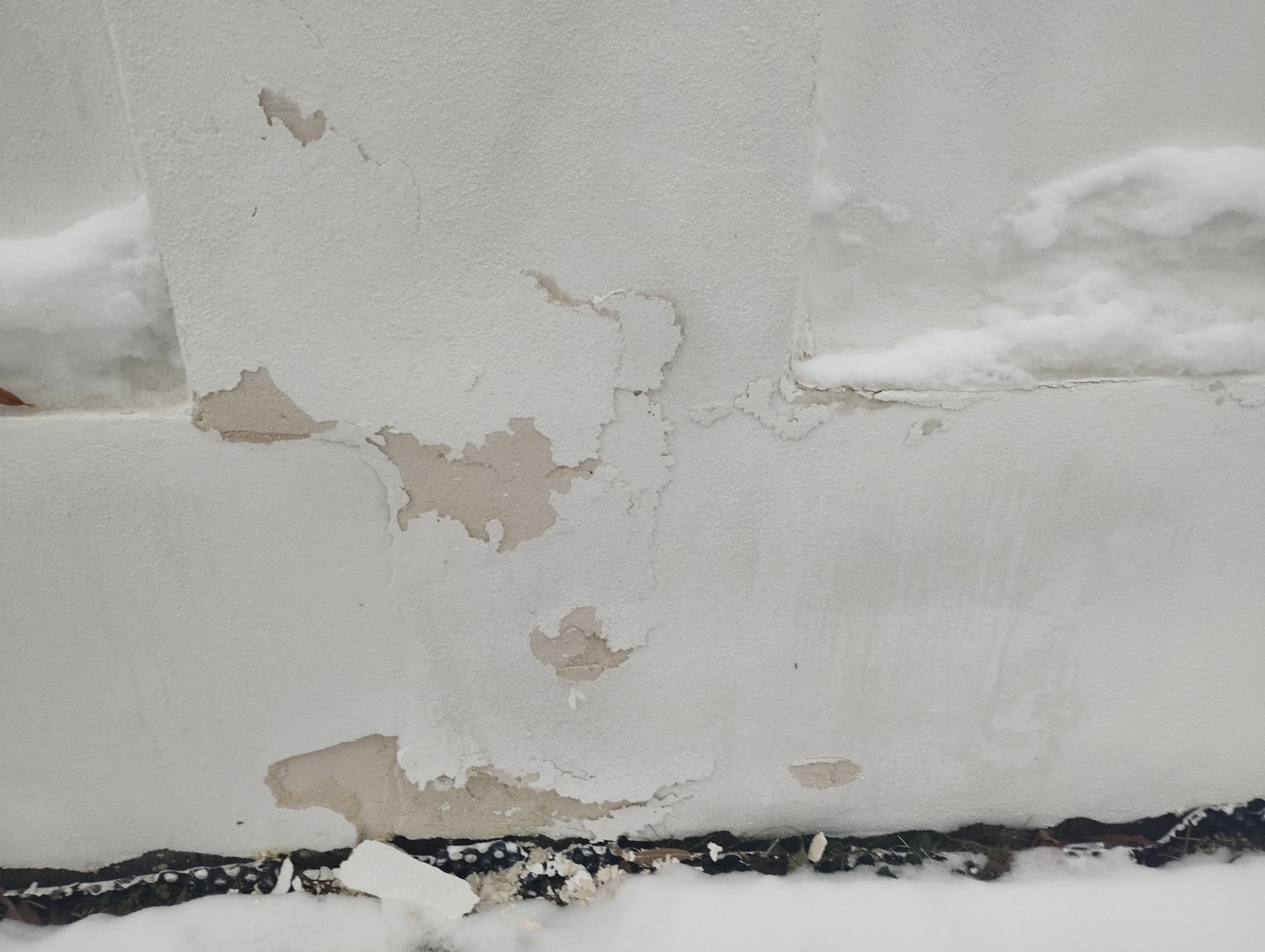

    Mit Haftgrund meinte ich die Grundierung. Fotos sind vom abbröckeln angehängt. Danke.

    Da fehlt offensichtlich die Bauwerksabdichtung im erdberührten Bereich (DIN 18533) bzw. der zusätzliche Feuchteschutz für den erdberührten Sockelputz (Sockelputz-Richtlinie)

    Ist nur der Sockelputz nass oder ach das Mauerwerk dahinter?
    1. Buddel mal nach dem Winter den Sockel frei so dass man sehen kann wie weit der Putz in die Erde reicht und was sonst an Fundamantabdichtung unter bzw. hinter dem Putz ist.
    2. Wenn das Mauerwerk auch feucht ist, dann musst du eine größere Trockenlegung bei einer Fachfirma beauftragen. wenn nur der Putz unten nass ist, dann bürste die Farbe ab und pinsel den Sockelputz im erdberührten Bereich mit Dichtschlämme ein - bis 5 cm über OK Gelände.

    Und ich hab noch nie eine Gartenmauer mit Noppenbahn als Verfüllschutz einer Sockelabdichtung gesehen!
    Vielleicht wäre es etwas besser, wenn du nicht von "Außenmauer" sondern von Zaunsockel oder Gartenmauer oder ähnlichem geschrieben hättest. Anhand deiner Fotos schließt man zuerst mal auf eine gemauerte "Außenwand" eines Hauses.

    Das ändert nix an meiner Empfehlung den feuchtegeschädigten Putz mit Dichtschlämme zu überarbeiten und zwar so dass die DS bis auf den Bitumenkaltanstrich im erdberührten Bereich geführt ist.
    Und es bleibt auch die Frage, ob die Mauer eine Horizontalsperre hat oder ob Wasser/Bodenfeuchte vo9n unten kapillar im Mauerwerk aufsteigen kann?
